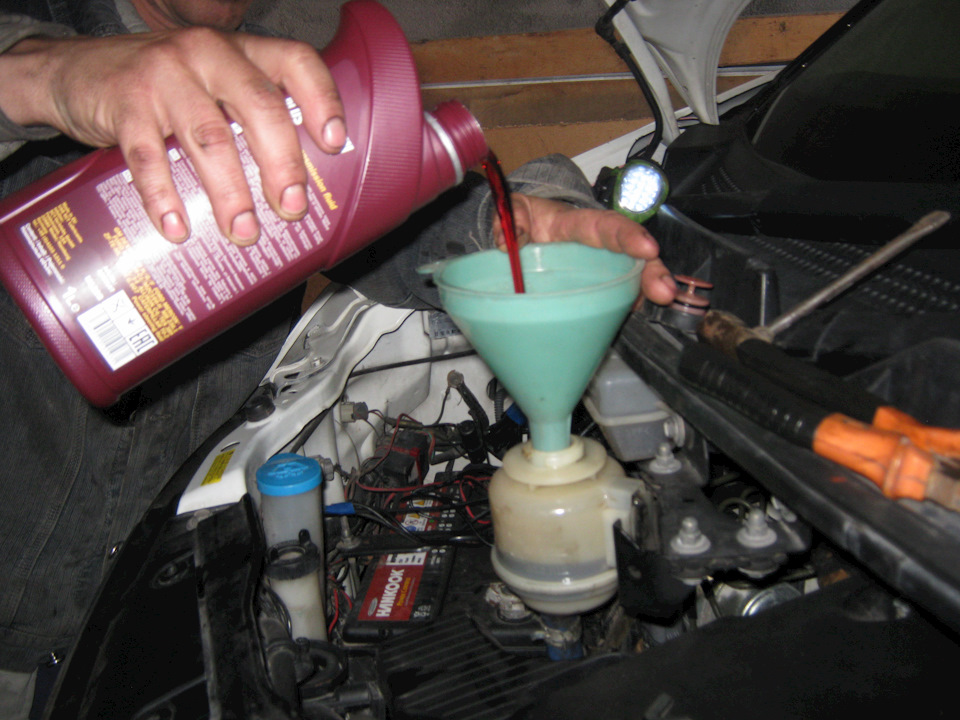

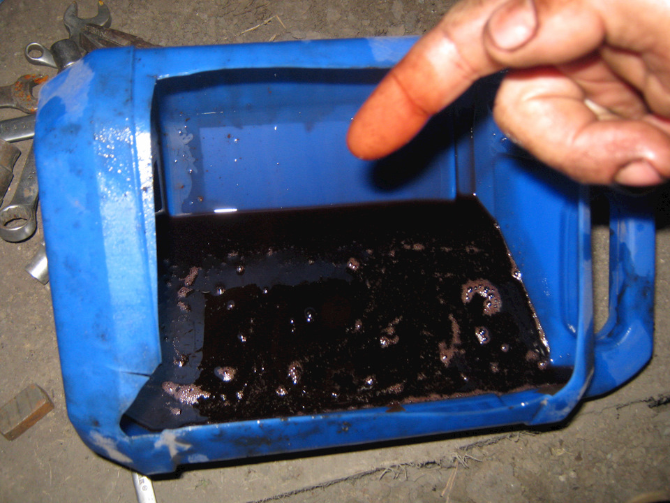

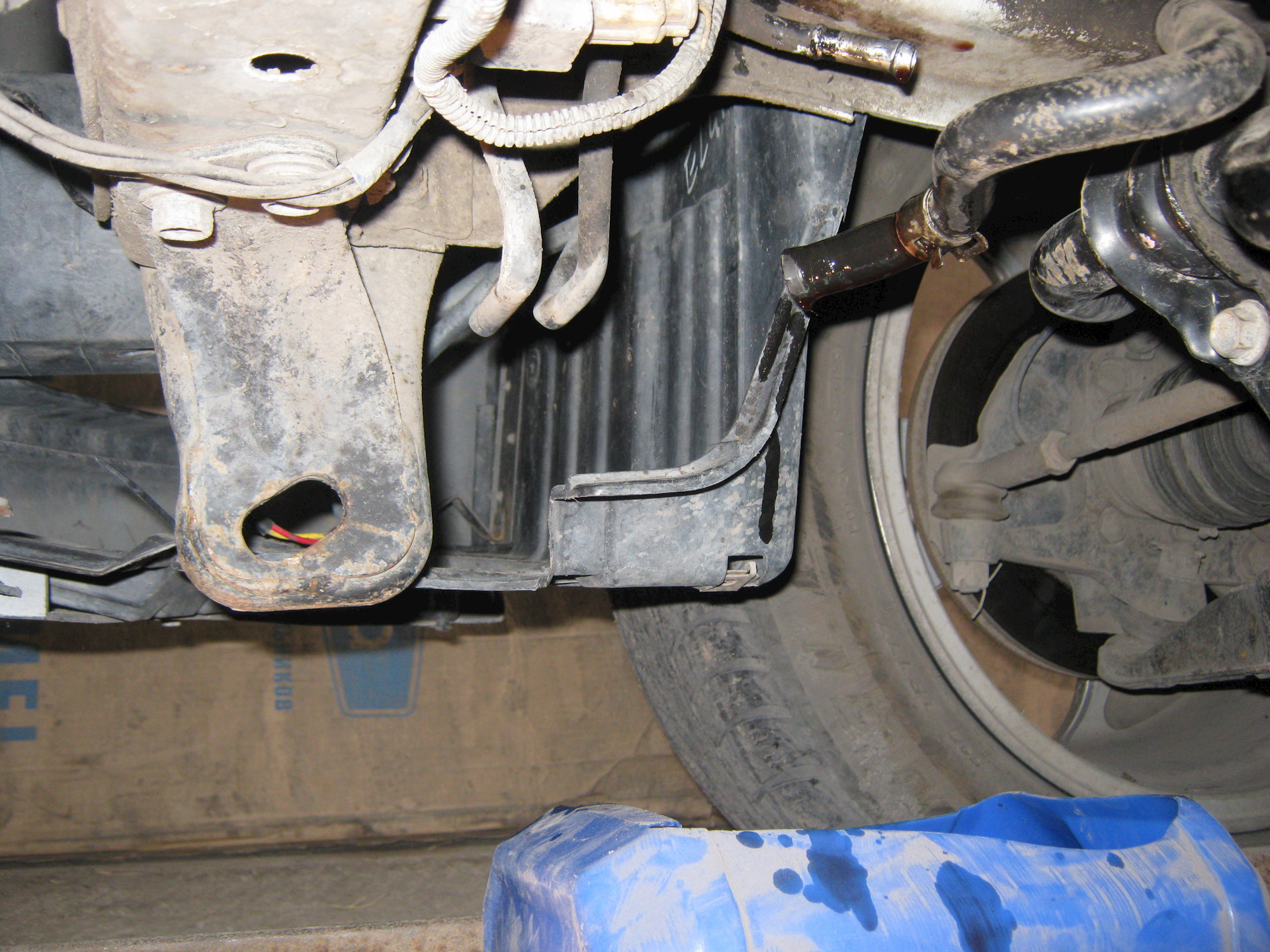

и крутим руль влево а потом вправо чтоб остатки выдовила из рейки
при этом опять крутим руль чтоб ушол воздух.заводим крутим и опять сливаем всё повторяем 2 раза
