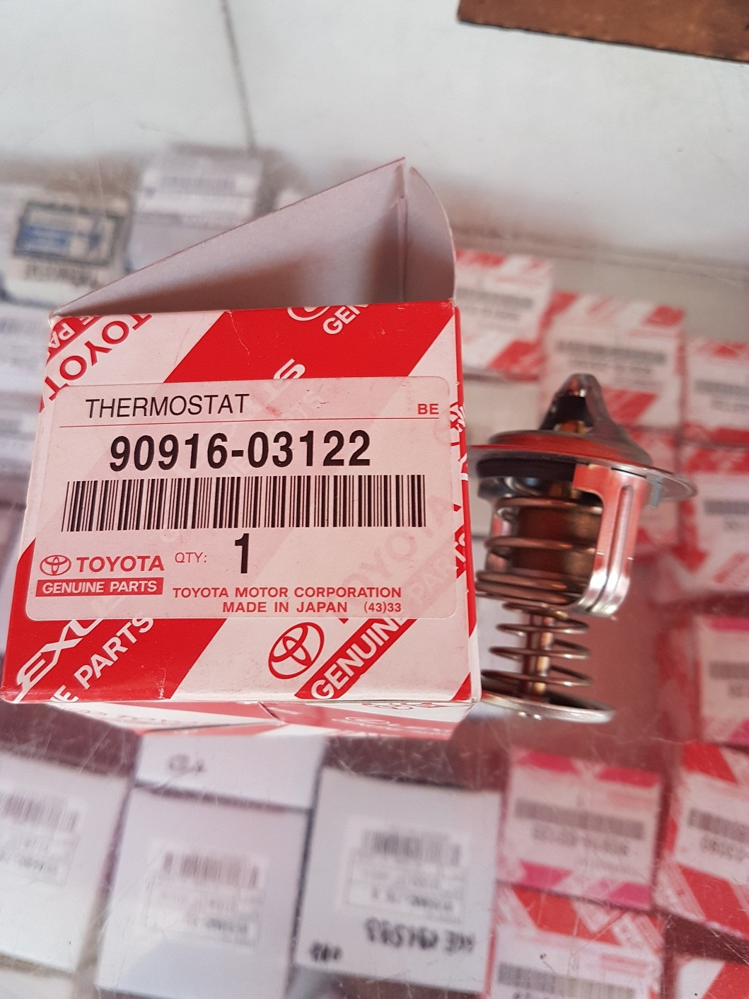

Дополнено (обновлено 20.04.2017) Наконец то нашел модель термостата который подойдет максимально идеально! Это термостат от Тойоты номер термостата 90916-03122 в яндексе искать так — "термостат 90916-03122" Среди фото добавил данный термостат. (Примерная цена в яндексе от 400 рублей и выше, тот что на фото мне предлагали за 750 руб).
Появился замечательный отчет от Ha6JIl0DaTeJIb по переделке термостата с применением тойотовского термостата ссылка на отчет.

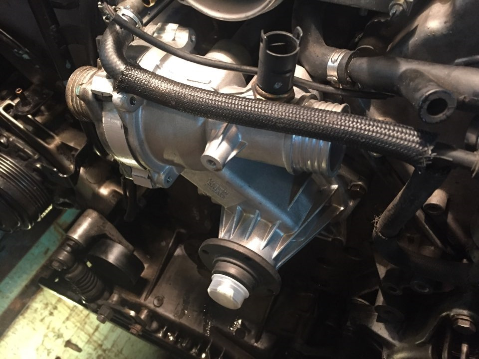

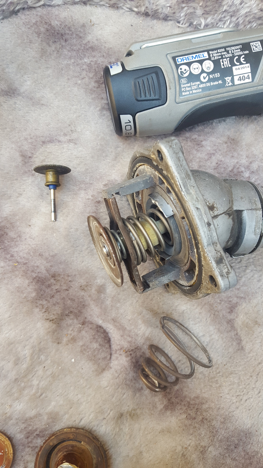

Привет всем, вот и я озадачился решением проблемы высокой температуры нашего ДВС, и решил!
При данной переделке вам не понадобится никаких проставок, все будет выглядеть как в стоке! Особо щепетильным нужно будет лишь купить резистор — обманку что бы убрать ошибку по термостату с приборной панели (у меня нет этого резистора но и ошибка тоже не появляется ни на приборке ни на диагностическом оборудовании, я не знаю почему).

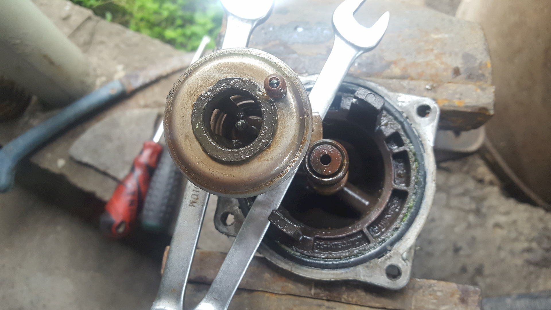

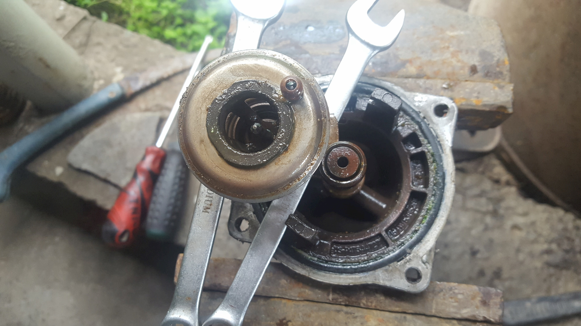

Итак на фото в принципе все видно (для начала рекомендую просмотреть фото, что бы при чтении было примерно понятно о чем идет речь).
Добавлю немного пояснений, термостат который я устанавливал нашелся совсем неожиданно но удачно (Он ко мне попал с какой то из моих бывших машин, подозреваю что с митсубиси шариот 2000 г.в. 2.4 GDI так как именно эту машину я купил вместе с кучей запчастей, расходников по двигателю :) ) диаметр его цоколя 51,6 мм. у родного термостата 52,0 но тем не менее 51,6 мм. подошел идеально,
Далее по порядку:

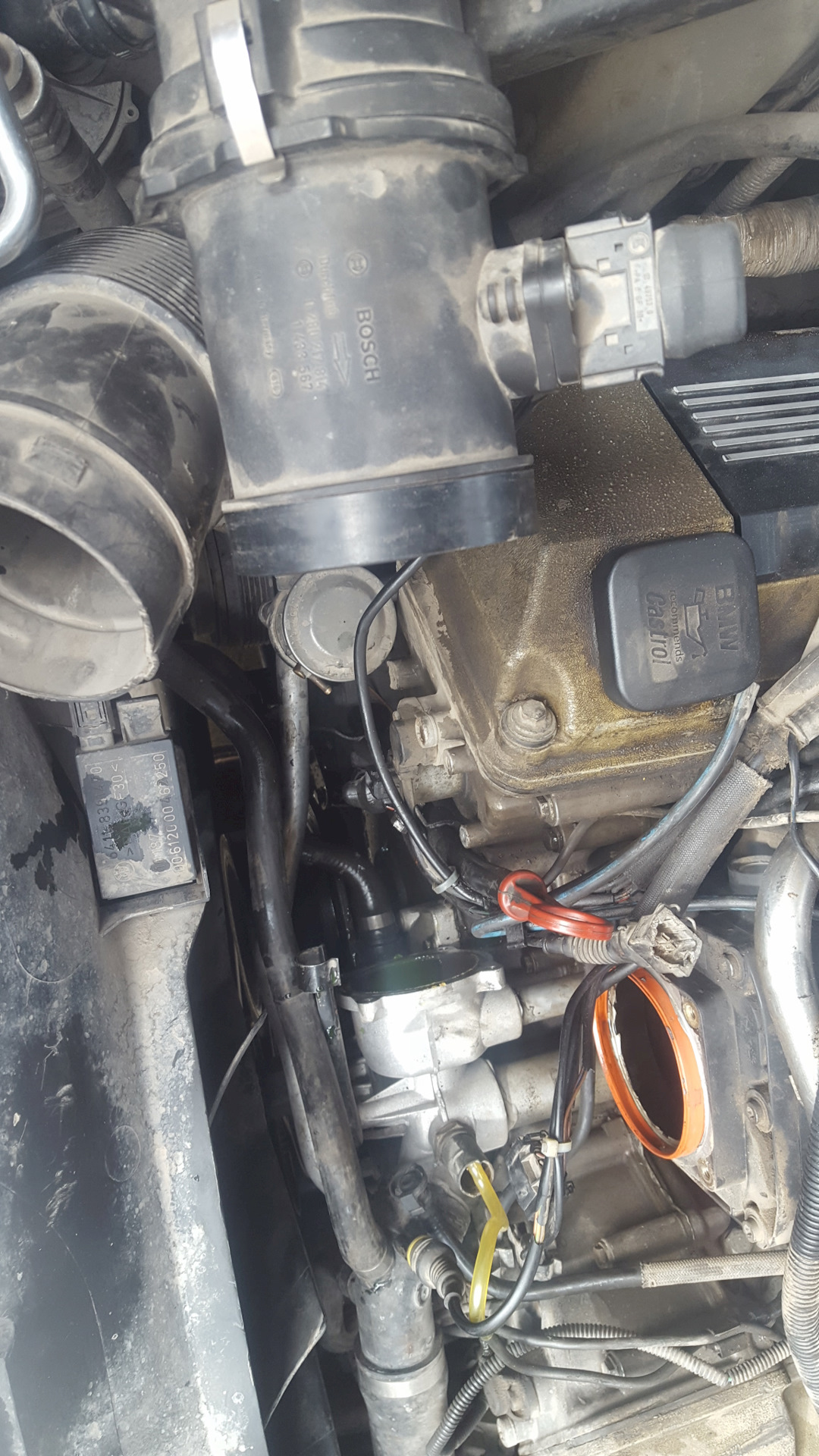

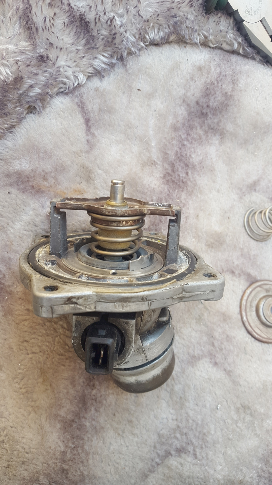

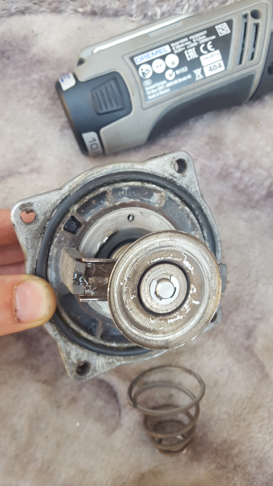

1. Сливаем антифриз

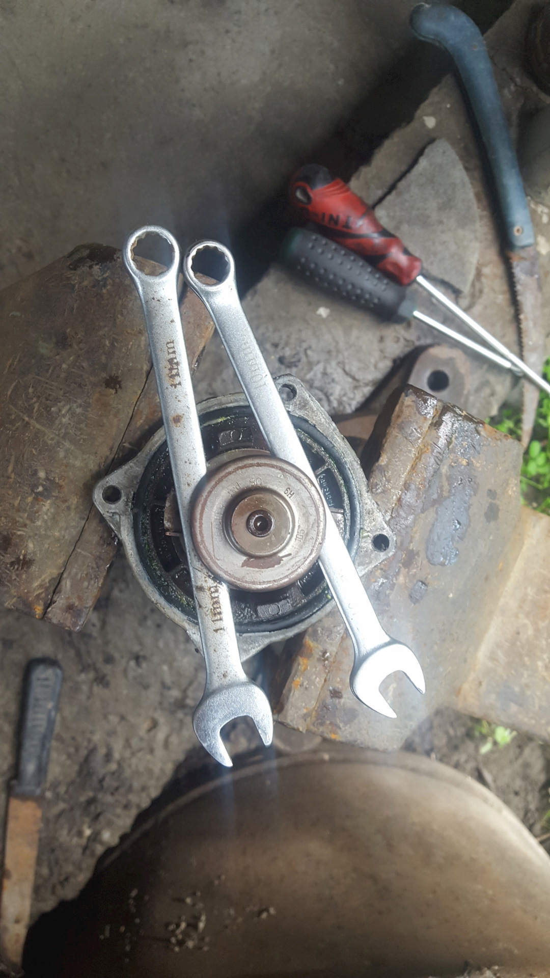

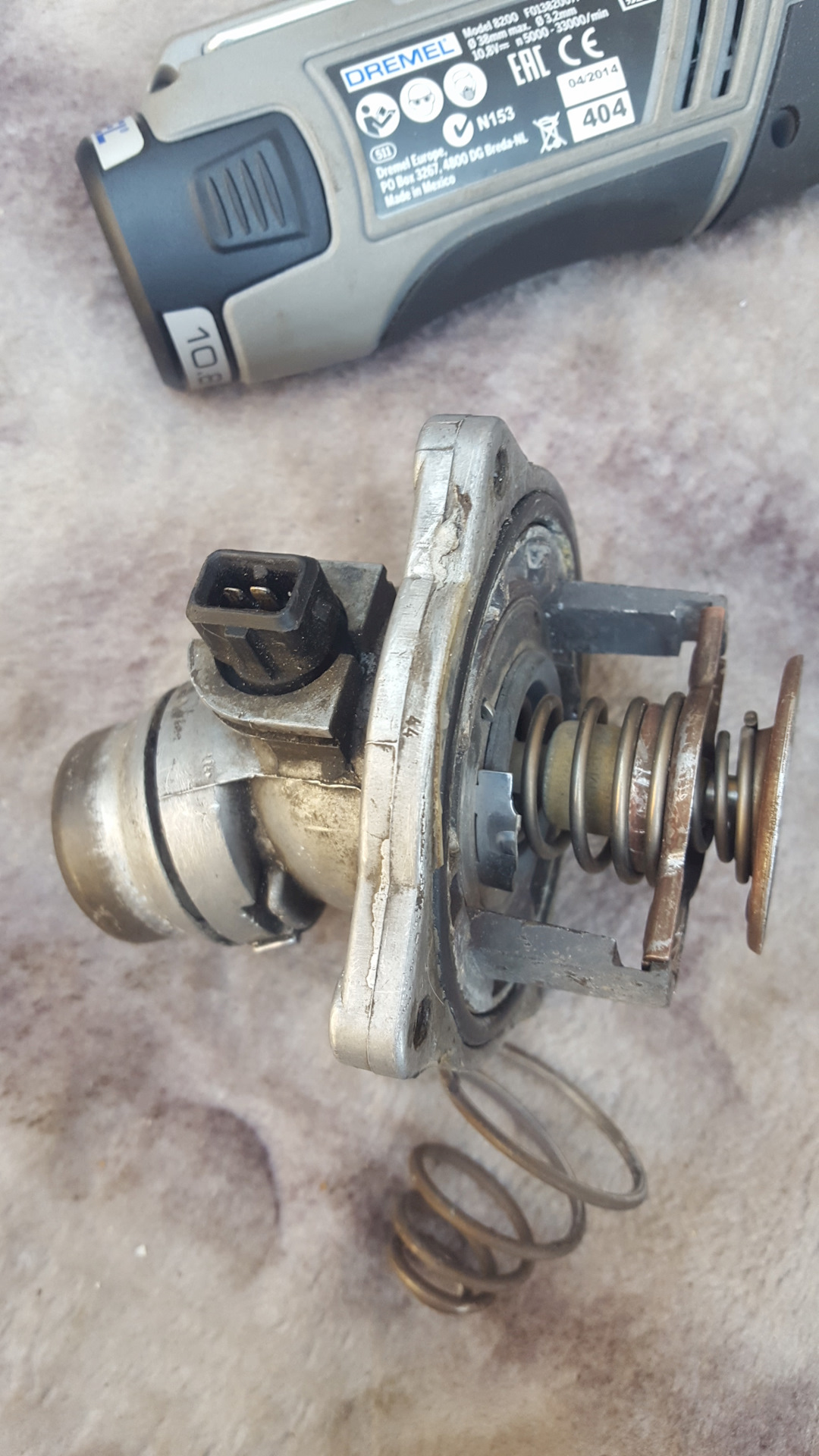

2. Снимаем термостат с авто, при съеме снимаем дроссельную заслонку иначе она мешает открутить задний болт термостата, так же откручиваем один болт с щупа проверки уровня масла ДВС и заводим удлинитель с трещоткой и головкой на 10 за трубку щупа и откручиваем тот задний болт.

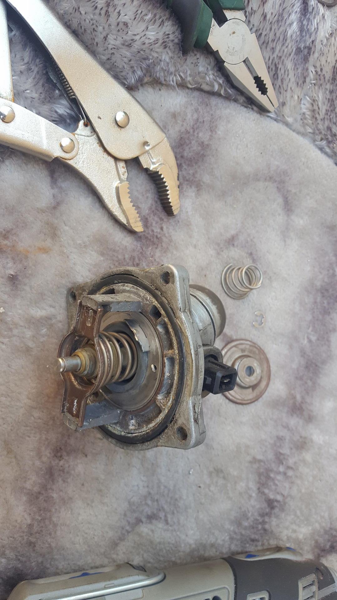

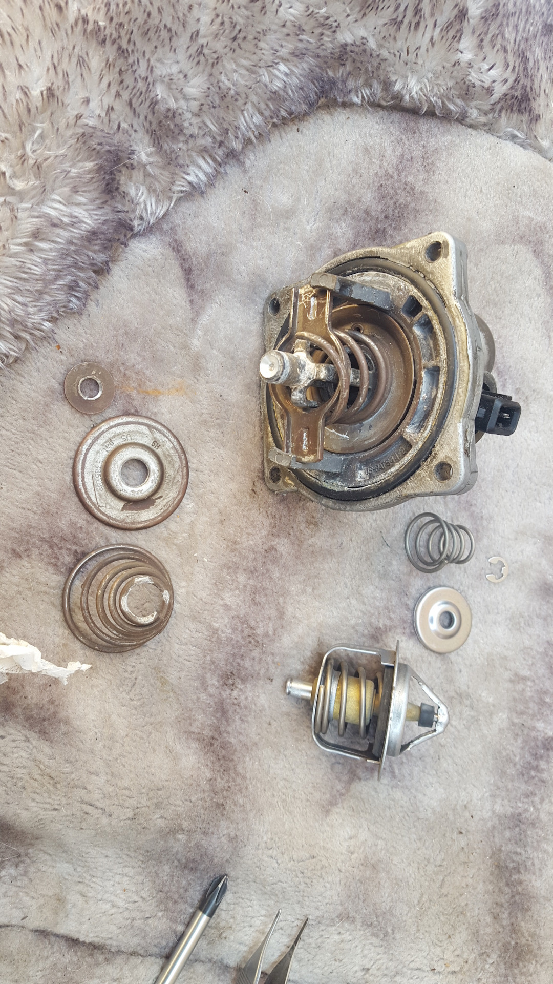

3. С родного термостата нам понадобится большая чашка, она за вальцована поэтому место завальцовки высверливаем, под этой чашкой пружина поэтому осторожно пальцы!
4. Снимаем старый термостат с корпуса, так же осторожно так как мы уже верхнюю чашку сняли и нижнюю пружину ничего не удержит в случае срыва.

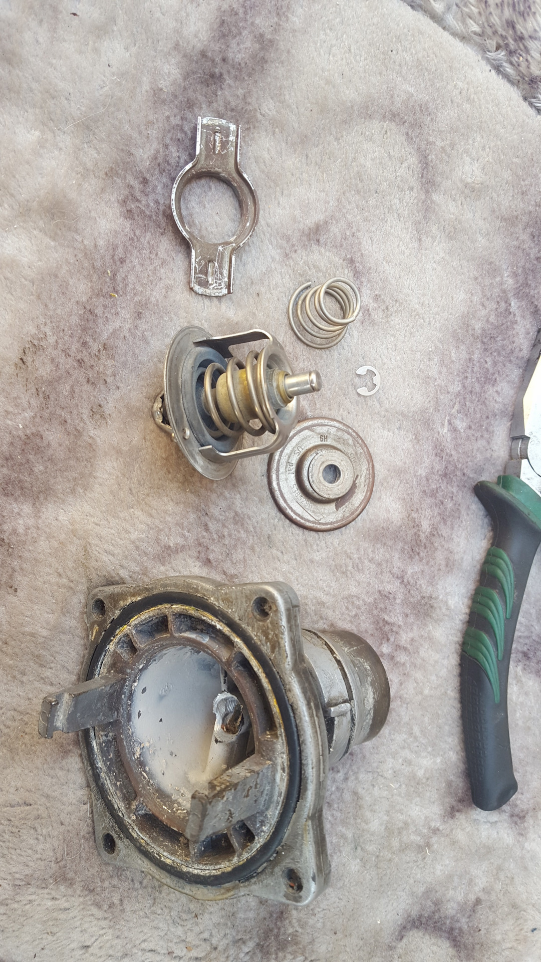

5. От старого термостата нам понадобятся 3 вещи: 1 зажимная перекладина, 2 Верхняя тарелка, 3 шайба верхней тарелки.
6. На корпусе должен остаться старый элемент термостата его покручивая выдергиваем, и это посадочное место рассверливаем что бы новый термостат своим цоколем вошел по длине. Рассверливаем и примеряем пока новый термостат не сядет плотно.

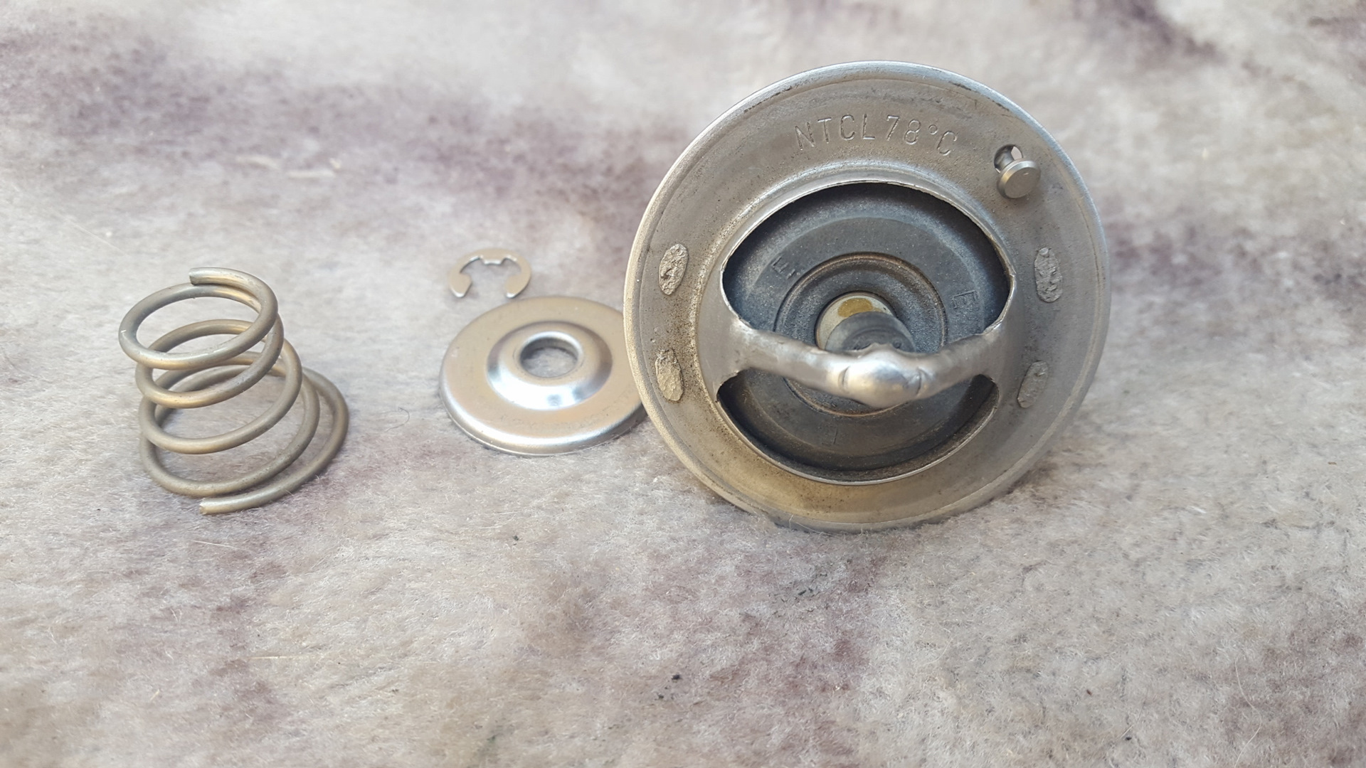

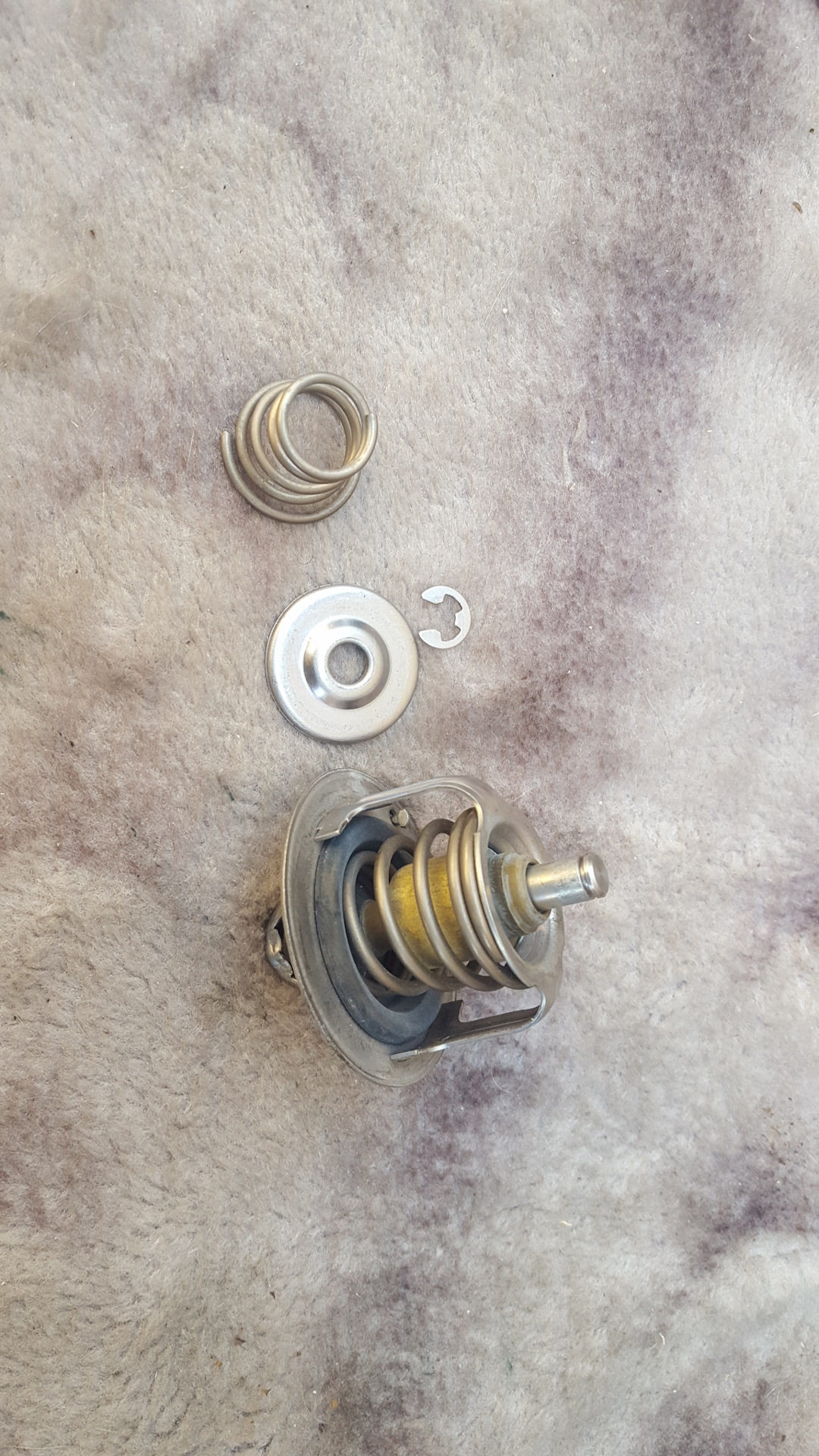

7. С нового термостата снимаем верхнюю тарелку, мне повезло на моем новом термостате было простое стопорное колечко, поэтому при покупке обратите на это внимание, так как вам же будет легче с этим управляться, от за вальцованного лучше отказаться и поискать термостат именно со стопорным кольцом.
8. С нового термостата аккуратно спиливаем опору которая удерживает основную пружину, снова осторожно пальцы :).
9. Вставляем в корпус новый термостат (обратите внимание на ниппелёк у термостата он должен быть в верхней части для стравливания воздуха), далее ставим пружину, зажимаем её зажимной перекладиной от старого термостата.
10. У нового термостата шток верхней тарелки немного короче, поэтому я эту тарелку перевернул и она за счет выемок стала по выше (по хорошему в эту тарелку не плохо было бы вклеить резиновую прокладку, приклеить герметиком для лобовых стекл но я этого не делал). Устанавливаем пружину тарелки далее саму тарелку (в перевернутом виде) далее шайбу и фиксируем все это стопорным кольцом.
11. Проверка на работоспособность, У меня был цифровой мультиметр с внешним термометром, я кипятил термостат в кастрюле и полное открытие термостата произошло на 90С, если после сборки и у вас так получилось, то радуясь при этом вытирая слезы от счастья :) идем устанавливать все на место!
1 первое и 2 последних фото — уже готовый продукт.

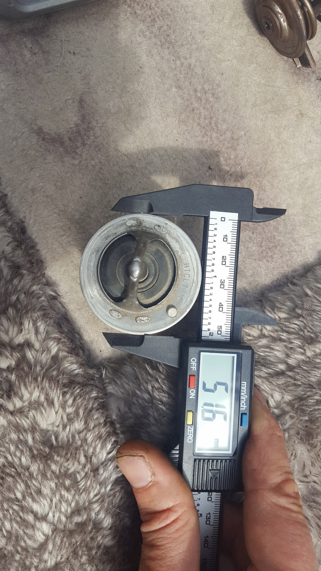

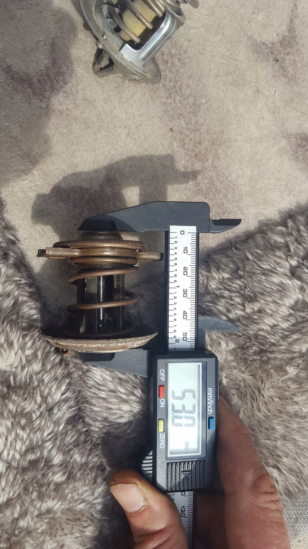

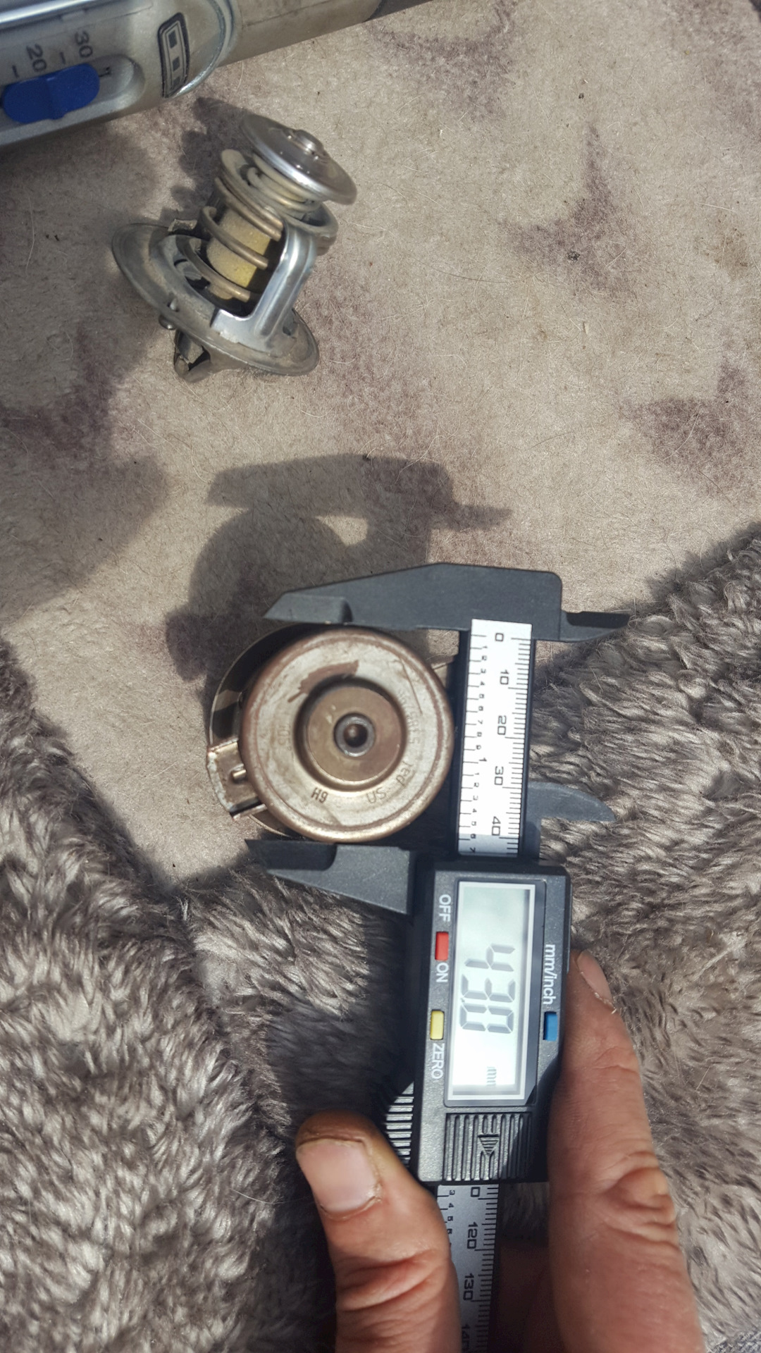

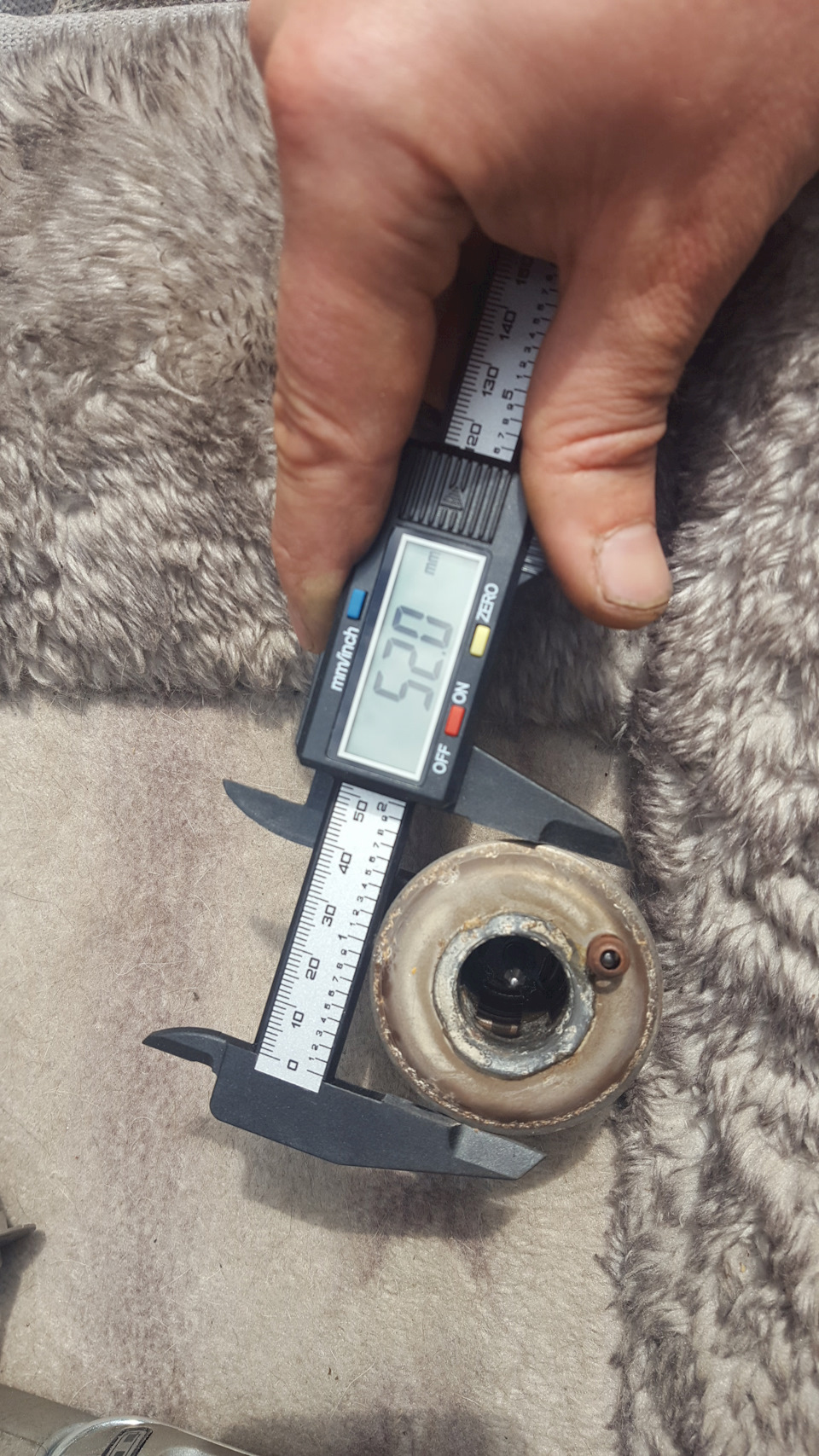

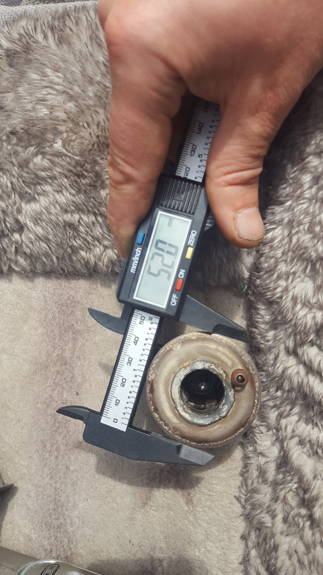

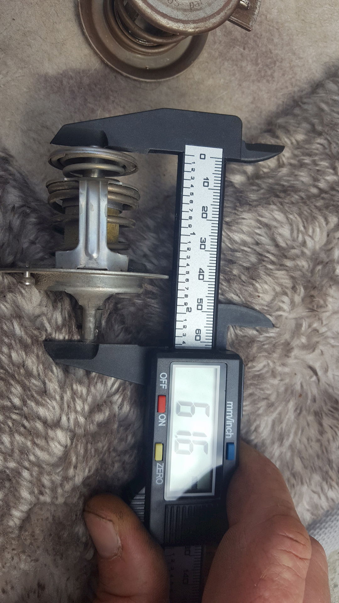

Прилагаю фотографии процесса, а так же размеры нового и старого термостатов, может это поможет при подборе термостата.
Извиняюсь за кривые фото, на компе почему то ровно показывает.

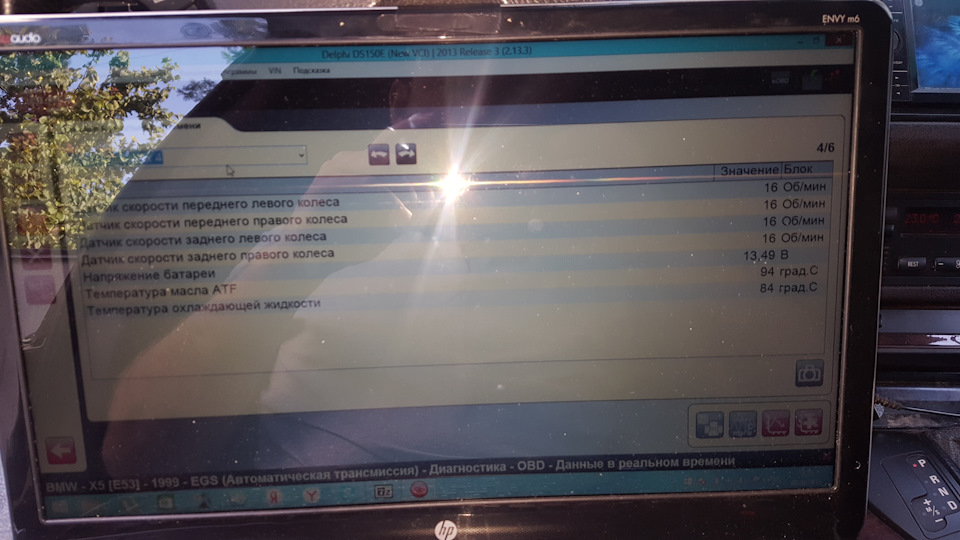

Итог: Езда без наваливания температура 85С, с наваливаниями 90С, Пробки у нас конечно не как в Москве но выше 90С я еще не видел, у меня стоит проекция на лобовое стекло, так что каждое изменение температуры я контролю.

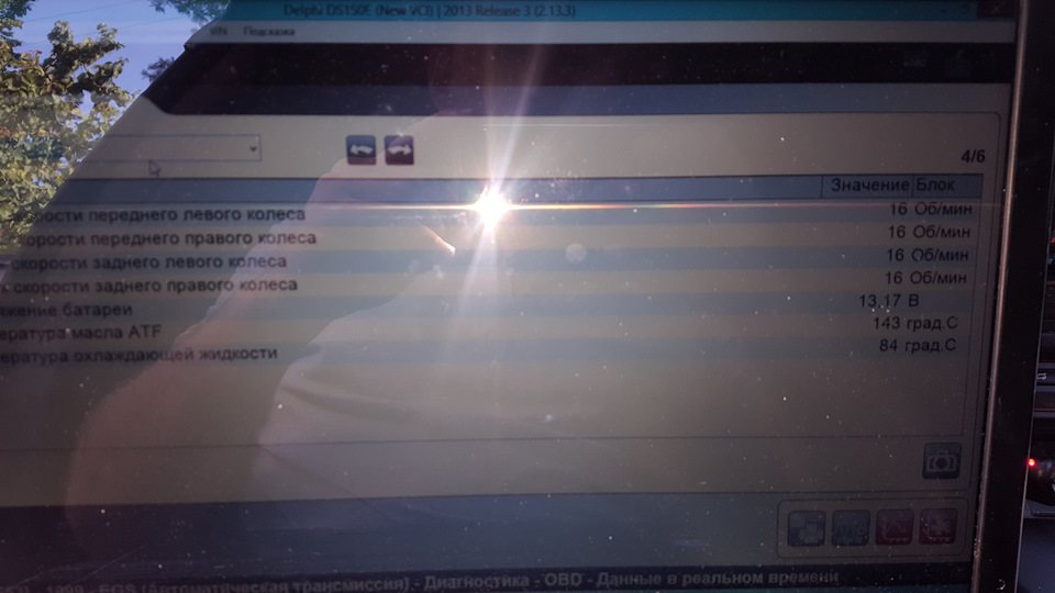

А почему никто не подумал за акпп?ей нужен в термостате элемент нагревателя.
Можна подробней
температура акпп в пробках и нагрузках достигает 135-140 градусов, по команде блока дме идет сигнал на нагреватель термостата и он открывается на максимум тем самым гасит температуру коробки которая связанная через свой отдельный термостат, теплообменник и большой радиатор.И эму не важно зима это или лето, страшно вам смотреть на температуру или нет, у него цель спасти коробку.А как можно понизить температуру если ты в пробке, только максимальным открытием.И вот тут истинна когда у вас нормальный термостат то температура двигателя 108 например, а температура радиатора ниже так как термостат закрыт, и вот он открывается и поток жидкости идет по большому кругу, а если у Вас температура двигателя 90, то термостат чаще открывается, вискомуфта срабатывает неправильно, и радиатор гарячее чем при термостате 105.И коробка реально не охлаждается в пиковых нагрузках.
135-140 градусов для АКПП это уже полу-аварийный режим (акпп начинает переключать только на повышенных оборотах двигателя) нормальная температура работы для АКПП 90 — 100 градусов.
Электро термостат БМВшники поставили не для АКПП, а для регулирования двигателя Мощность/Экономность, распишу — когда толкаешься в пробках или едешь спокойно температура 110 градусов, когда нужно навалить нажимаешь гашетку комп понимает это и остужает двигатель до 90 градусов чтоб выдать водителю больше лошадок. Вот и вся фича этого электронного термостата.
Как раз робочая температура коробки не может быть ниже 105 градусов, так как она запитанная в систему охлаждения.Не раз ездил с диагностикой в машине и поверьте она таки поднимается свышп 130 и это нормально.И вот когда она поднимается сильно два термостата открываются на большой круг
Хммм, странно я тоже много диагностировал коробас, так как еще до переделки основного термостата, я мучился с перегревом коробки, и тоже ездил с диагностикой и у меня при достижении 120 градусов коробка валилась в полуаварийный режим (т.е. передачи переключались только на повышенных оборотах, как помню кажется после 4500) у меня даже двигатель еще не успевал полностью прогреться, а автомат уже падал в аварию, я машину купил с нерабочим автоматом, сам его перебирал, при разборе было видно что коробка была взгрета ( бумажная прокладка в гидроплите при прикасании рассыпалась, фрикционы были темные), основная причина поломки была в лопнувшем резиновом кольце в одном из поршней. Основной проблемой как мне кажется было то что у машины был задран задок из за широких дисков, которые если приспустить зад начинали задевать кузов, когда поставил проставки шире тех что стояли я немного опустил машину и АКПП перестала падать в аварию, походу была проблема в том, что из за не правильного уровня, масло в коробке перетекало в переднюю часть АКПП и на циркуляцию охлаждения масла не хватало, до этого я сначала выкинул заклинивший термостат АКПП — не помогло, затем установил радиатор АКПП от БМВ7 тоже не помогло, так что как то так.
У меня температура достигает летом 135 и все переключает нормально.Проблемма может в другом (гидроблок)
Не, не в гидроблоке, я же говорю, опустил задранный зад машины, и все нормализовалось, и ошибки были именно по температуре, а сейчас по коробке ни одной ошибки, ну да ладно, не в этом суть, работает и работает.

Хороший вопрос но в теме вроде все расписал, ну да ладно повторюсь (верхняя чашка ставится со старого термостата) если смущает длина штока у не родного термостата, так то что он длинней это не страшно, та самая чашка при работе перекрывает отверстие в корпусе помпы, а шток с компенсацией дальше углубляется сквозь эту чашку, для этого и есть под чашкой пружина.

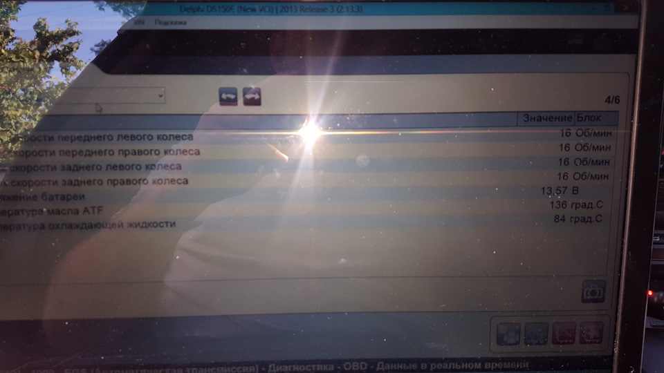

Еще вариант подключить диагностику, но тут нужна хорошая диагностика, которая показывает все датчики, и сравнить показания.
Всегда пожалуйста!
Диагностикой смотрели, ошибок потатчикам не было. Подключались и инпой и дисом. Буду разбираться, спасибо
Не, не ошибки на работоспособность, а именно показания, прям в градусах. есть несколько датчиков температуры, так вот надо глянуть разницу между ними именно в градусах.
Ок, как буду на диагностике — попрошу их это проверить
Желаю удачи в решении перегрева!
Фото для примера
Благодарю :)

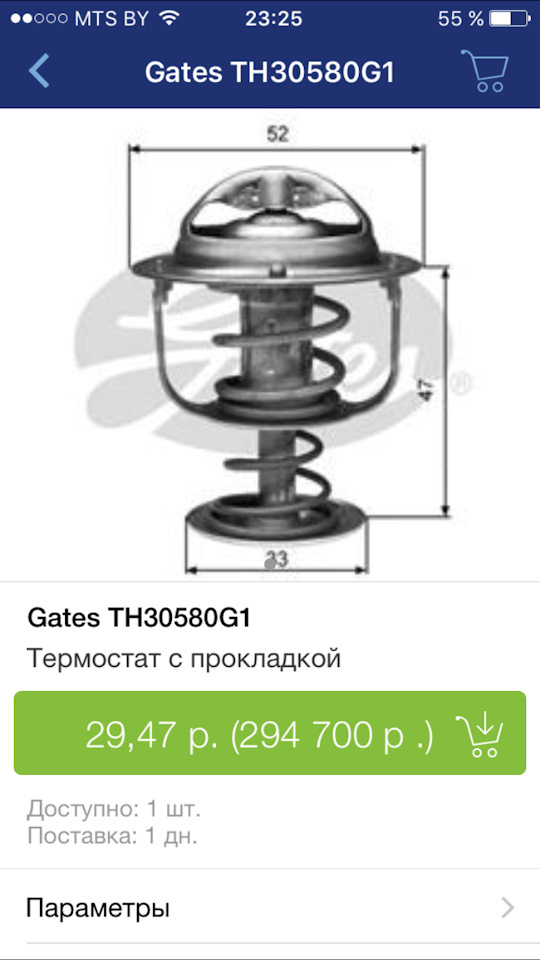

Очень хорошая статья, только вот от какого авто он?)
Глянул от митсубиси, не такой…
Спасибо! Старался поделиться опытом!
У меня кроме митсубиси были тоько субару легаси турбовые 2 шт. BL5 и B4, хонда аккорд пару месяцев (и то не ездил на ней, так как попалась мне по обмену и так же её и шариота заменял на икса), остальное все только митсубиси — от паджеро до турбового RVR. ну и сейчас паджерик, но там термостат больше, намного больше (я его первоначально примерял, а потом в закромах случайно этот нашел). Просто если я что из запчастей покупал, то сразу менял, а вот с шариотом как я уже говорил много расходников было бонусом к авто, начиная от катушек зажигания заканчивая лампами ксеноновыми. Я думаю если даже будет диаметр 52 мм. то в принципе это в пределах допуска, подойдет.
На этом ни единого номера не было?)
Буду смотреть от всех ваших авто)
Нет, ни единого :) только надпись NTCL 78C и все! А так да, очень эффективно у меня получилось, вчера с работы ехал +35 на улице, а температура двигателя 87С — 88С, шикарно!

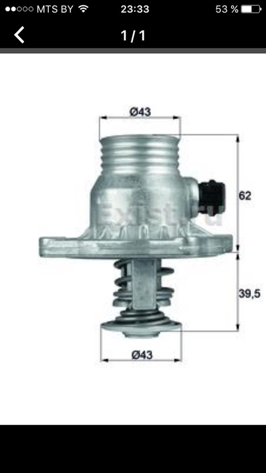

Нашел термостат который нужен, тему отредактировал, в самом верху.
В общем все ок, выше 90 не поднимается, рабочая постоянная 87 в определенные моменты поднимается до 90 на несколько секунд и снова опускается до 87.
теперь бы ты всех просветил с номером термостата для заказа и было бы супер?
В том то все и дело, что все что есть это название NTCL и все, коробки не было, надо по размерам в автомагазине подбирать.

Да, я замерил, и при полном открытии термостата (чуть пальцы в кипятке не обжог когда замерял :) ) эта чашка достает до стенок того отверстия которое необходимо перекрывать для построения большого круга.
