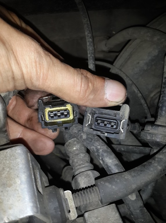

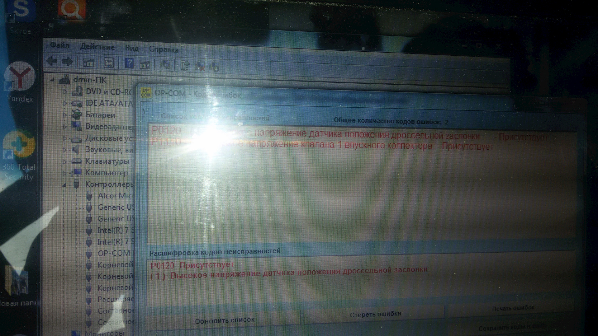

Может кому интересно будет моя запись. У меня была ошибка р0120 и 0325 все пытался сделать купил датчики новые беда не ушла так же тупила и не слушалась. Купил себе оп ком так как у нас в городе сложно сделать диагностику ну и самому пригодится купил в наличии нашел и конечно дороже но хотелось его сразу. Вот я смотрел эти ошибки прозванивал провода и визуально смотрел всю проводку все в норме вычитал что мозги наелись может такое быть так как высокое напряжение было на выходе дпдз и на одном из форумов вычитал что был случай когда фишки дпдз и дд после ремонта перепутали вот я решил тоже посмотреть и поменял местами ошибки тут же обе ушли. Вот оно счастье ))))) ФИШКА ДЛЯ ДПДЗ ИДЕТ В ГОФРЕ С ФИШКАМИ ДЛЯ ВПУСКНОГО КЛАПАНА В НУТРИ ФИШКИ ЖЕЛТАЯ ОКОНТОВОЧКА А ДД ПРОСТО ЧЕРНЫЙ. Вобщем до меня побывали чьи-то рученки шаловливые.
Комментарии 2
Ха, моя рука)
Да на твоем фото лучше видно фишки у меня темная не разглядеть 😊
