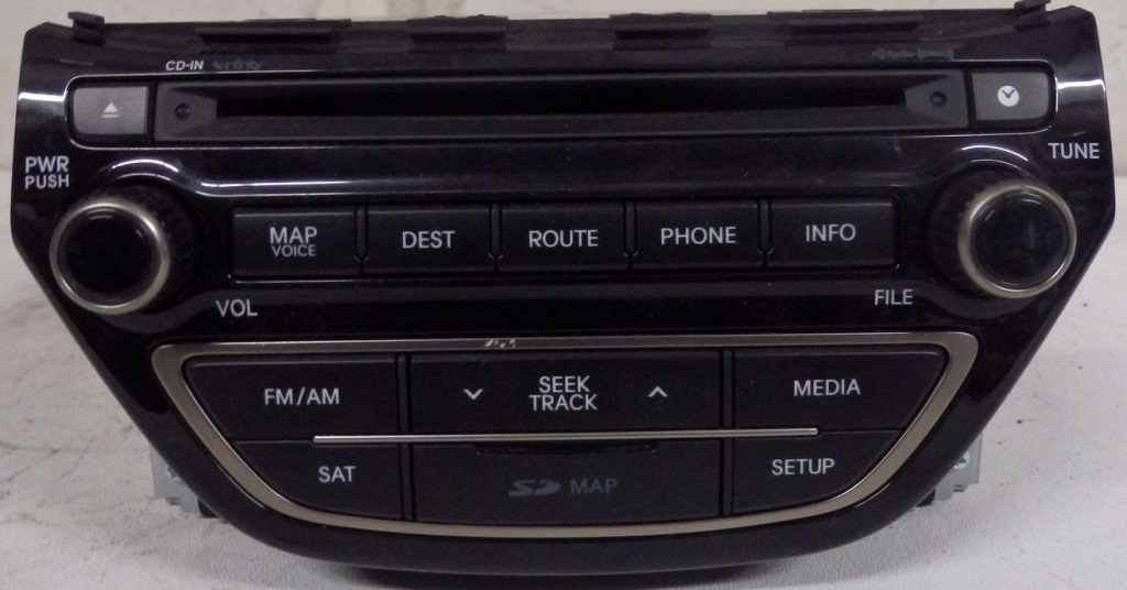

Всем привет!

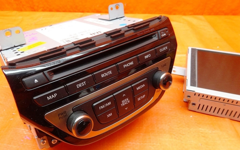

Купив дилерскую Hyundai Genesis coupe я знал, что это далеко не максималка по комплектации. Рано или поздно у многих владельцев появляется желание улучшить свою машину. Как не печально в Россию максималка не поставлялась. Нет мультимедиа с навигацией, нет норм тормозов Brembo, дифф без LSD да и кони не тее…
У всех начало пути свой.
Я начал с покупки штатного головного устройства с 7" дисплеем, такое ГУ устанавливается с завода в дженезис-купе 2012, 2013 для рынка америки и Кореи.
Кратко по основным функциям:
— Чтение мр3 формата через USB порт и CD привод, с отображением кириллицы в названии треков / папок;
— Отображение режимов работы климат-контроля;
— Тюнер с шагом 0.2 МГц;
— Навигация MNSoft, которая на момент покупки отображала только карты америки.
— Путевая информация, расход и т.п.
— Система Bluelink, она платная и в России не работает;
— Handsfree;
— Спутниковое радио Sirius XM.
Внутренняя архитектура построена на Windows CE 6.0 проц ARM Cortex A8. На этом особо останавливаться не буду. Все нормальные ГУ имеют режим отображения камеры заднего вида, в Корее штатная ГУ это умеет, попадаются такие комплектации. В америку такого не поставлялось.
Я купил весь б/у комплект разом: ГУ, 7"-й дисплей и его рамка.
Парт-намберы моего комплекта: ГУ, дисплея, рамка: 96560-2M760YHG, 96525-2M500, 84745-2M700-9P.
В джен-купе ставится несколько разновидностей внешне похожих ГУ. Отличаются они парт-номерами: 96560-2M760YHG, 96560-2M761YHG, 96560-2M770YHG.
С 2014 года начали ставить ГУ с номером 96560-2M550YHG, к ней идёт монитор 96525-2M550. Для рынка Кореи ГУ с DVD приводом, и более "жирным" медийным контентом.

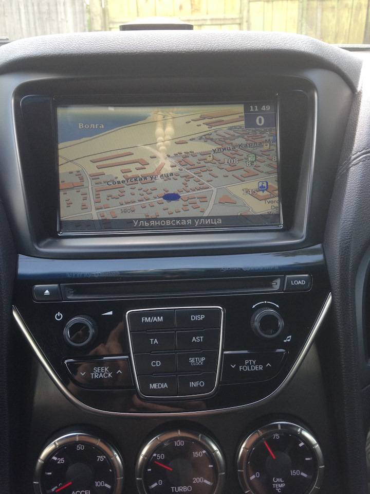

После покупки сразу устанавливать ГУ в машину не собирался, т.к. её надо было подвергнуть модифицированию. Впереди ГУ ждал процесс установки Навитела. И сейчас могу сказать эта часть переделки пройдена успешно. Хотя потрачено было много времени, почти год :) и не только моего времени. Спасибо всем кто в этом участвовал!
Руссификацию я делать не стал, это не Корейские иероглифы. Всё вполне понятно. Тем более дилерская ГУ тоже англоязычная. Хотя это сделать никогда не поздно. Фотошоп в помощь.

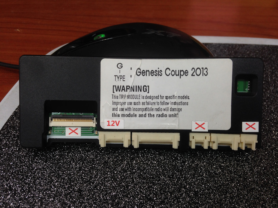

Камера, камера… Для понимания что и куда, разобрал ГУ до винтиков. Обнаружился интересный факт. Физически на разъёмах ГУ есть три видео входа идущие на один видеоАЦП, с установленными элементами. В "пендостане" на H-Sonata YF режим камеры заднего вида активируют с помощью блочка который весит на CAN шине. Оболочки ГУ у нас с ней тоже похожи. В файлах ГУ есть изображение цветных парковочных линий для камеры. На данный момент, пытаюсь активировать режим камеры через шину. Двигаюсь в этом направлении.

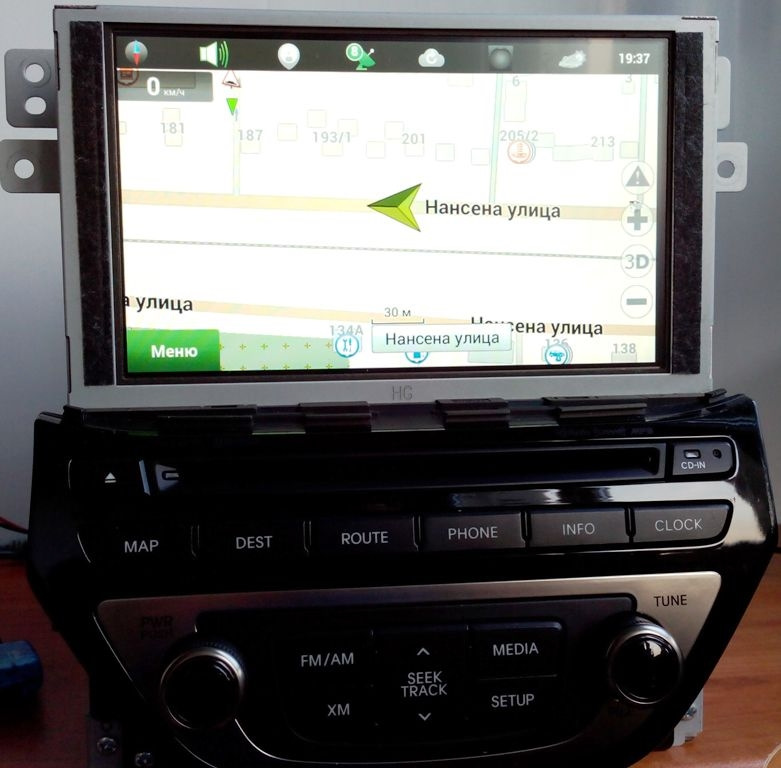

Я ГУ переделанную получил от программеров две недели тому как. И мог за день всё поставить. Но не поставил, т.к. я сейчас жду прогу, хочу реализовать камеру.

Я писал, что не всё так просто с точки зрения установки самого Навитела в ГУ. И это сделано уже. Про проблемы с USB, SD я не писал. По поводу камеры, это я решу. Чтобы перебрать коды активации и подобрать его, нужна прога по перебору. Готовых нет. Сейчас мне её пишут.

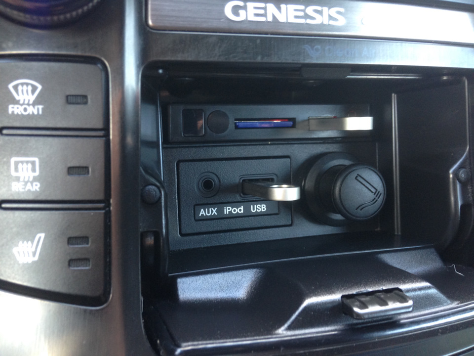

А как у тебя тогда сейчас реализованы порты SD и USB?
В ГУ есть USB порт физический.
SD карта там ненужна Навител пишет карту на внутреннюю память ГУ.

Под карты 7Гб, диск А2 называется. Новые карты добавляются через сам Навител.
То есть получается видео только через прогу из винды? А как вывести на экран ее иконку, точнее как включить не заходя в винду? А через навител как карты добавляются, так же через USB?
карты через USB.
по поводу видео перефразировал ранее сообщение. если видеофайл смотреть с флешки то можно запуск видеопроигрывателя повесить на кнопку ХМ спутникового радио. Хотя зачем видео в машине, спорно это.

Так, а как они навител туда запихали? У меня допустим все банально просто, и прога и карты на SD, делай с ними что хочешь. И прогу можно любую ставить.
В ГУ три лог диска А, А2, А3. На них есть немного свободного места. Они непросто запихали туда Навител. Пошли дальше, штатные кнопки ГУ map, dest, route подрубили на работу с Навителом.
Я понял, знаю что это все возможно и так делают… Но что не говори, все равно это проблема. Не вот просто поставил и работает. А экран нормальный, сенсорный?
Да тут тоже нет головняка в принципе. Только пару фишек распаять. Да, не все кто этим занимаются могут эту ГУ перевести под работу с Навителом. И это бы решилось ещё в прошлом году. Отправив её сразу как купил. Я сначала пытался сам всё это сделать, но там не всё так просто по сравнению с другими ГУ от Хёндай.

Конечно! Я же фото своей ГУ выложил.

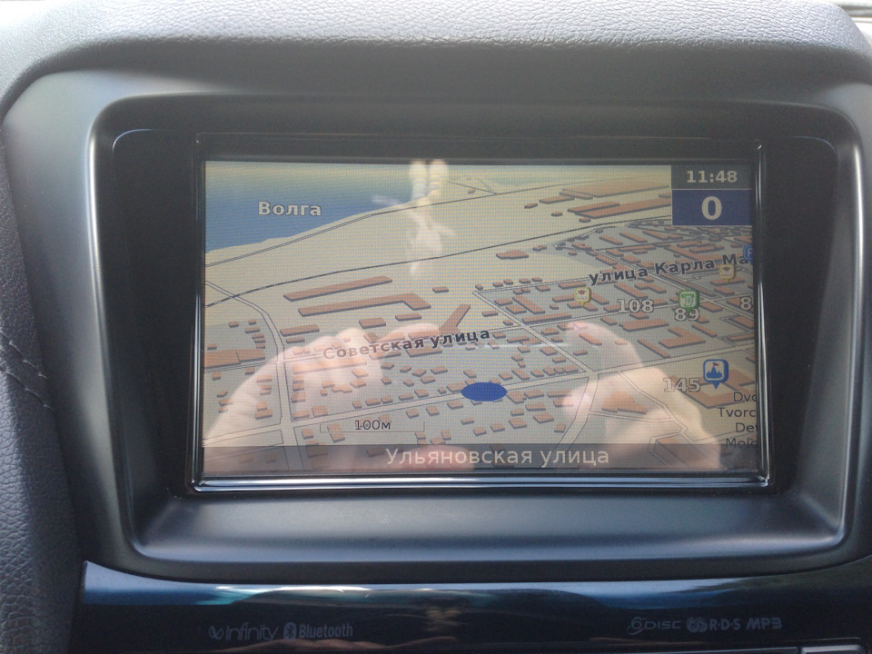

Я так и не понял, на дисп вашего UNAVI инфа о режимах работы климата выводится?
Я не специалист особо, но все штатное, с родным управлением, все прекрасно работает, единственное у них вот такой TRIP MOULE в разрыве ставится. Когда ругался, они мне даже второй бесплатно для пробы прислали, но один фиг по голосу не работает ))))
картинка с машиной в пол экрана — очень полезная штука =))
а что там еще должно быть? ))))) это штатная заставка, со штатными параметрами кондиционера, и музыки. ее можно спокойно убрать и будет показывать менюшки самого ГУ (навигация, музыка, видео, нсастройки и т.д.), а эти параметры будут висеть внизу полоской, или настроить так, что вообще не будут отображаться, а всплывать той же полоской снизу, если изменится какой нибудь показатель — температура, режим кондера, или переключится композиция с флешки.
понимаю, что штатная.
поэтому и смеюсь, что так использовано пространство для чтения информации
да а как по другому то? мне наоборот нравится. у брата на спортаже стоит китайский андроид, на нем просто куча менюшек на основной заставке, в чем прикол то…
