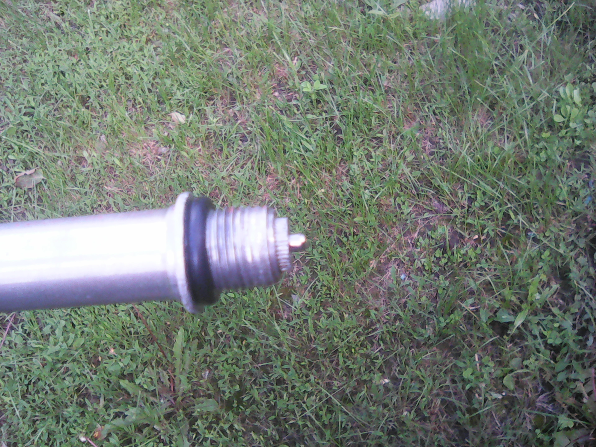

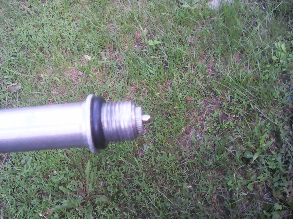

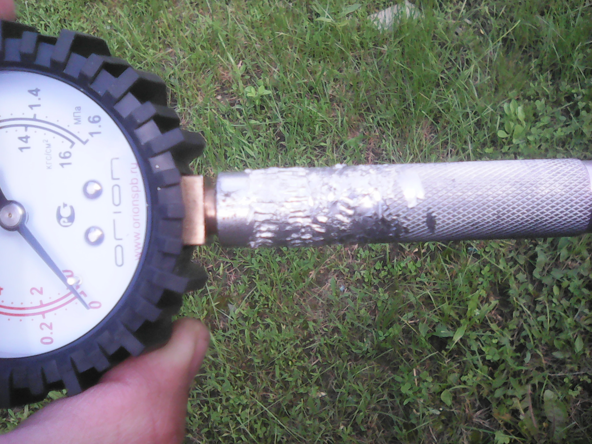

Приобрел недавно в одном инернет-магазине компрессометр "Орион КМ-02". Жуткое изделие пищеварительного тракта старой обезьяны! У него резьба аллюминевая! Думал замерить копрессию на свежеприобретенном двигателе. Вкрутил БЕЗ натяга от руки компрессометр. Действовал СТРОГО по инструкции. Но при попытке вывернуть его пришлось прибегать к помощи пассатиж. С огромным трудом выкрутил эту гадость. Хорошо, хоть резьбу на головке не повредил (почти). Кстати, резьбе на компрессометре пришел пушной зверь.

У меня советский компрессометр без резьбы, но с резиновой конической насадкой замеряет нормально (правда только с помощником).
Так это самый лучший вариант. Я тоже хотел купить такой, да клюнул на рекламу. Сейчас обточил резьбу на станке и одел кусок шланга. Вроде меряет нормально, но все равно веры ему нет.
