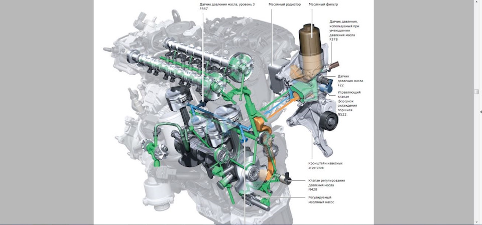

в) Проблемы с давлением масла, а точнее с крайне не надежной конструкцией сеточных фильтров в масляных каналов, при разрушении которых грозил весьма не дешевый ремонт .
По -первому пункту, в принципе во время выпуска предыдущего мотора, сами элементы поршневой группы были доработаны и изменены на этапе производства, понятно, что и на новом моторе эти элементы остались при производстве ДВС нового поколения .
Со -вторым и большей частью с третьим пунктом изменения интереснее, поскольку они претерпели радикальный пересмотр конструкции элементов привода ГРМ . Что именно было изменено ?
Как видим никакой пресловутой "сеточки" не предусмотрено, а как -же защита канала подачи масла к поверхности распределительного вала ? Конструкция самой системы достаточно простая .
Обратите внимание на центральную канавку подшипника скольжения в кронштейне, раньше была сплошная ровная поверхность
Система подачи масла теперь выглядит вот так .
.а сама сетка интегрирована в внешнюю обойму плунжера распределительного клапана .

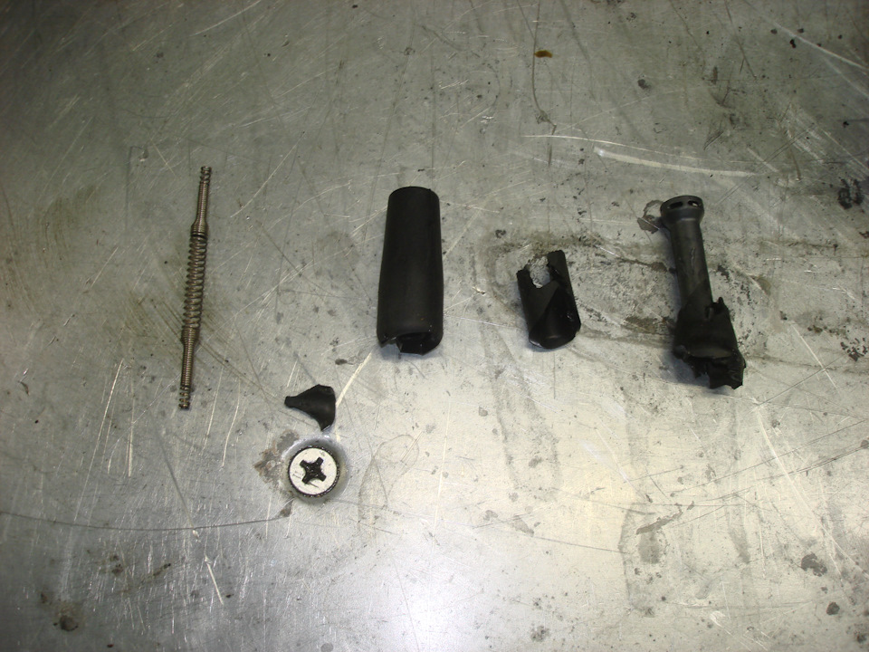

Честно говоря мало найдется запасных частей VW при доработке которых было потрачено столько усилий, даже пресловутые катушки зажигания имеют меньше замен)) Если добавить, что известные фирмы-производители турбин такие, как Гаррет например, пока не могут предоставить не оригинальную зап.часть, то картина получается не веселая … Ну ладно, это сервопривод управления, а что касается повышения эффективности турбонаддува исходя из новой схемы выпуска ? Возможно здесь есть позитивные моменты? Действительно, схема достаточно не обычная и имеет ряд преимуществ при условии, что система охлаждения будет работать эффективно, а как у на обстоят дела с ней (системой охлаждения) собственно ? Здесь то-же произошли кардинальные изменения …
Как видим процесс терморегулирования осуществляется с помощью золотникового механизма, что обеспечивает хорошую плавность регулирования и максимальную вариативность при выборе схем регулирования температуры ОЖ . Однако есть ньюансы работы этого механизма при определенных режимах . Существуют режимы при которых циркуляция ОЖ полностью прекращается (подобное уже было в 1.2 Tsi ), к сожалению данный механизм отнюдь не отличается надежностью и довольно часто происходит это .
При котором ДВС вываливается в аварийный режим, принудительно ограничивается частота вращения ДВС, включается охлаждение и т.д., но ЭТО было –бы полбеды если –бы проблема касалась только электрики, к сожалению подводит и механика …Шестеренка привода не надежно крепится на вале электромотора и при появлении антифриза в полости может провернуться (или даже сойти с вала) в любой момент .
Напомню, привод золотника №2 в режиме прогрева выполнен дополнительной секцией к основному золотниковому валу (реализация свободного хода ) …
Это значит привод (в том числе и золотника №2 ) на исполнительные золотниковые элементы корпуса насоса может прекратиться в любой момент, а это, в частности, во время режима прогрева, может привести к элементарному перегреву в дальнейшем, причем этот перегрев учитывая полное прекращение циркуляции может быть весьма стремительным, куда более быстрым, чем скажем при прокручивании пластиковой крыльчатки на старых насосах ОЖ на старых моторах MPi, тут как –раз уместно вспомнить конструкцию турбины (и охлаждение выпускного тракта) и вопрос становится, по моему мнению, весьма острым .
С заменой корпуса насоса ОЖ, то-же не просто .Дело в том, что по какой-то неведомой причине, он идет … без насоса собственно(в отличии от корпуса предыдущего мотора))
Т.е. предлагается докупить еще и сам насос, который вместо пластикового фланца, имеет уже металлический, что наводит на дополнительные подозрения …

Сейчас по прошествии времени, к проблемам мотора третьего поколения можно добавить :
1) проблема с работой фазорегуляторов, которые лечатся заменой комплекта механических управляющих плунжеров и электро-магнитных клапанов .
2) проблема с давлением масла источник которой не балансирные валы, как на третьем поколении, а сам масляный насос .
К механике мотора в принципе претензий не имеется .
Несмотря на отсутствие сеток в масляных каналах, надо признать, сервисный интервал в 8000 км и хорошее масло -условие по прежнему строго обязательное и для нового мотора .
