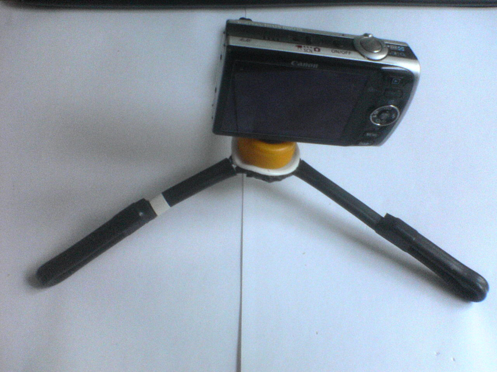

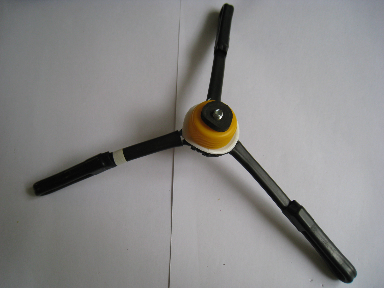

Регистратор еще не купил, а снять поездку для изучения маршрута нужно.
Фотик на торпеде не держится, при торможении улетает по лбу.

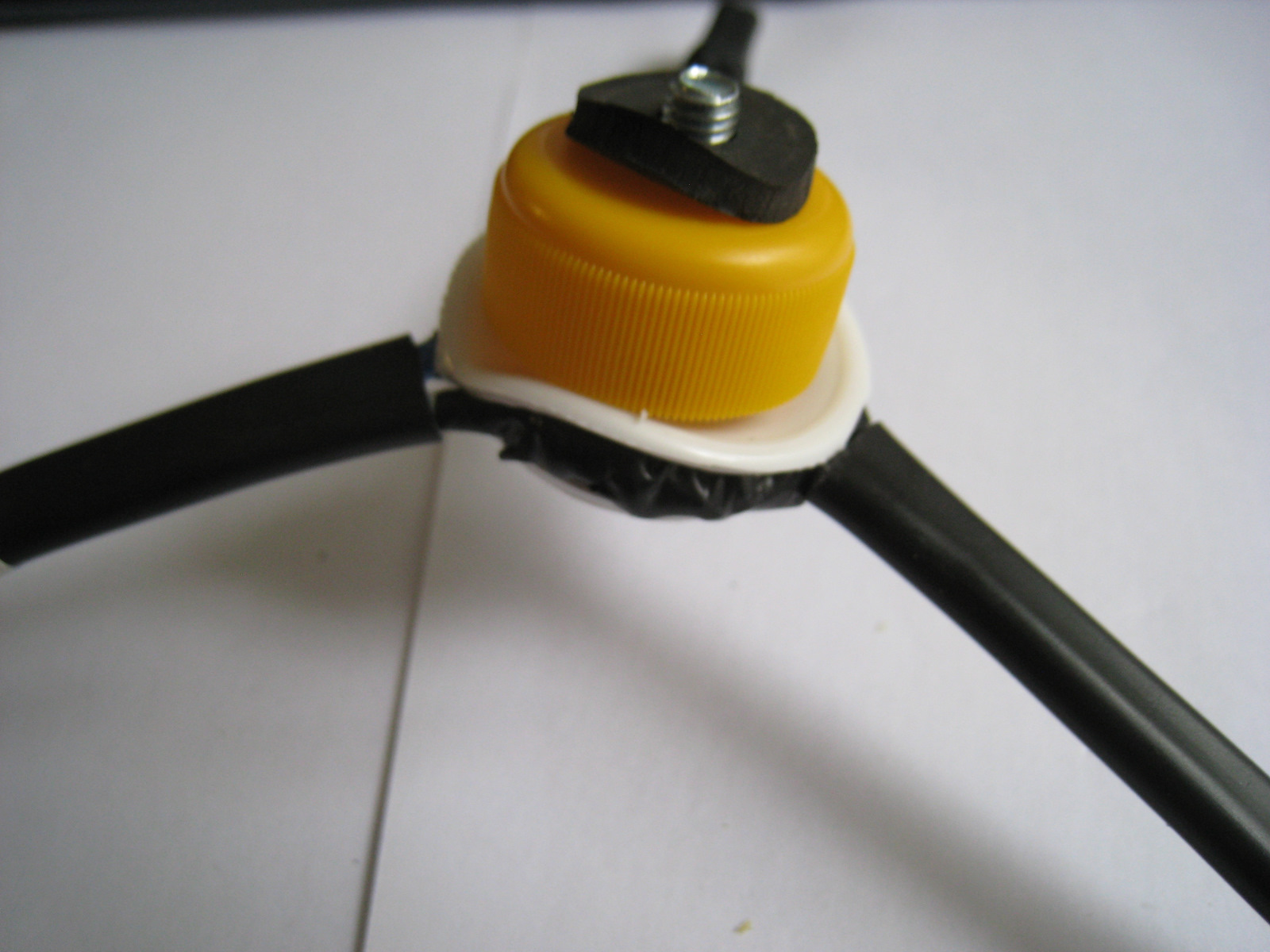

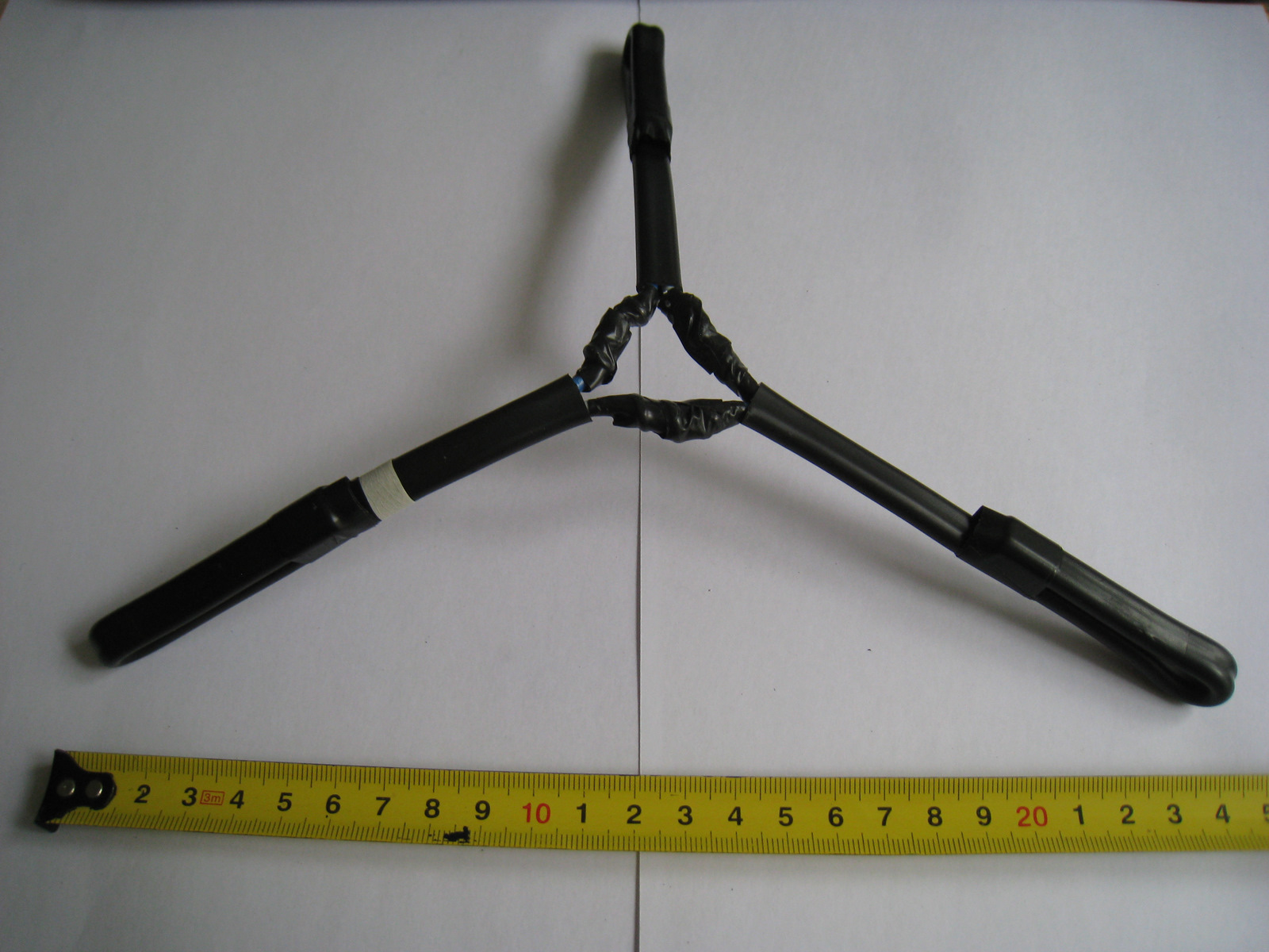

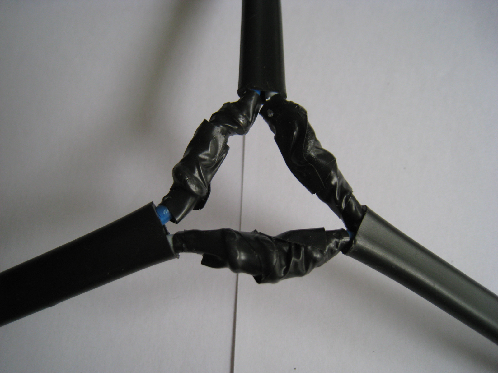

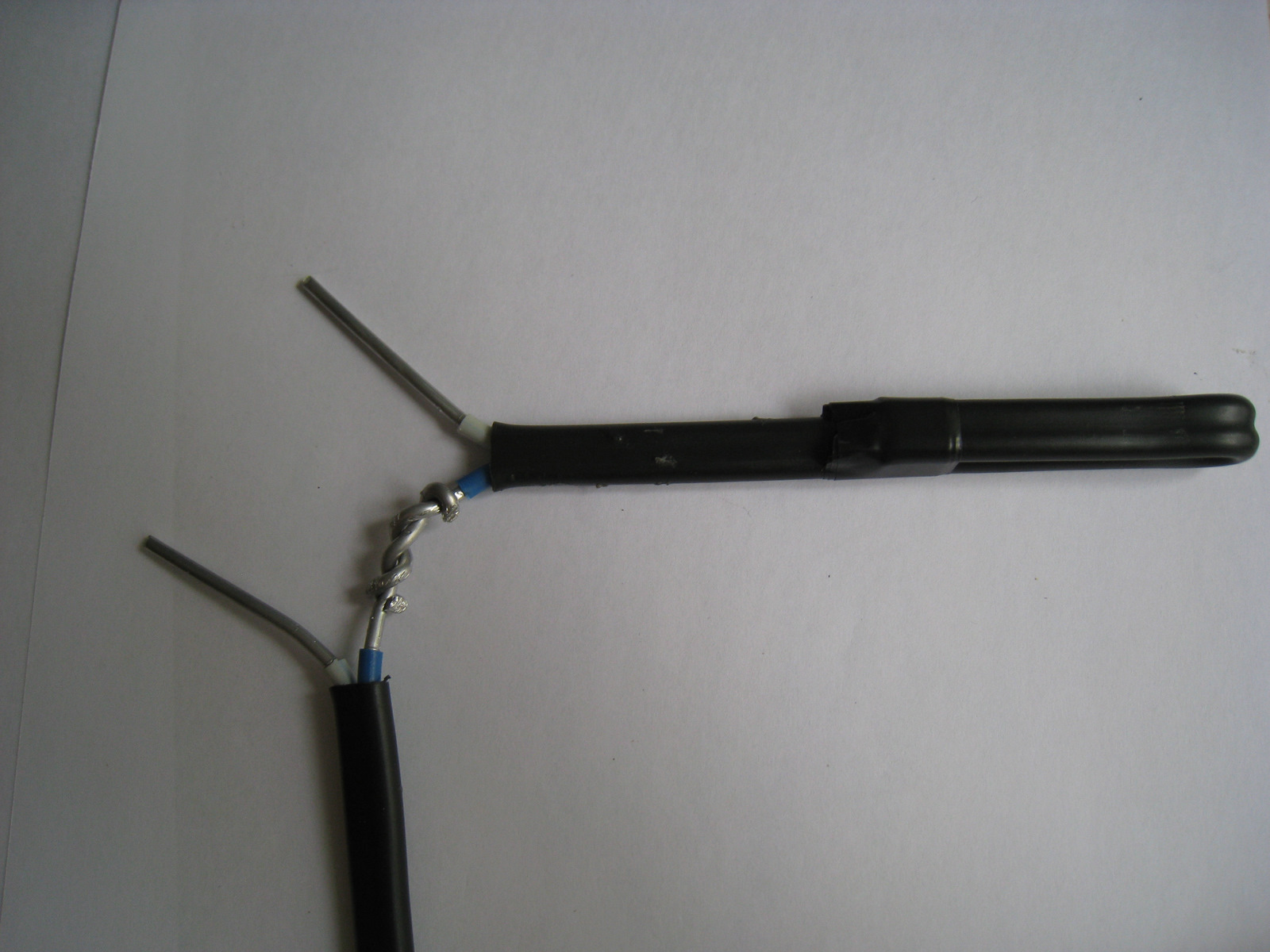

Было решено сколхозить штатив из подручных средств.
Штатив упирается одной ногой в левый воздуховод.
Изгибом ножек можно отрегулировать горизонт.))

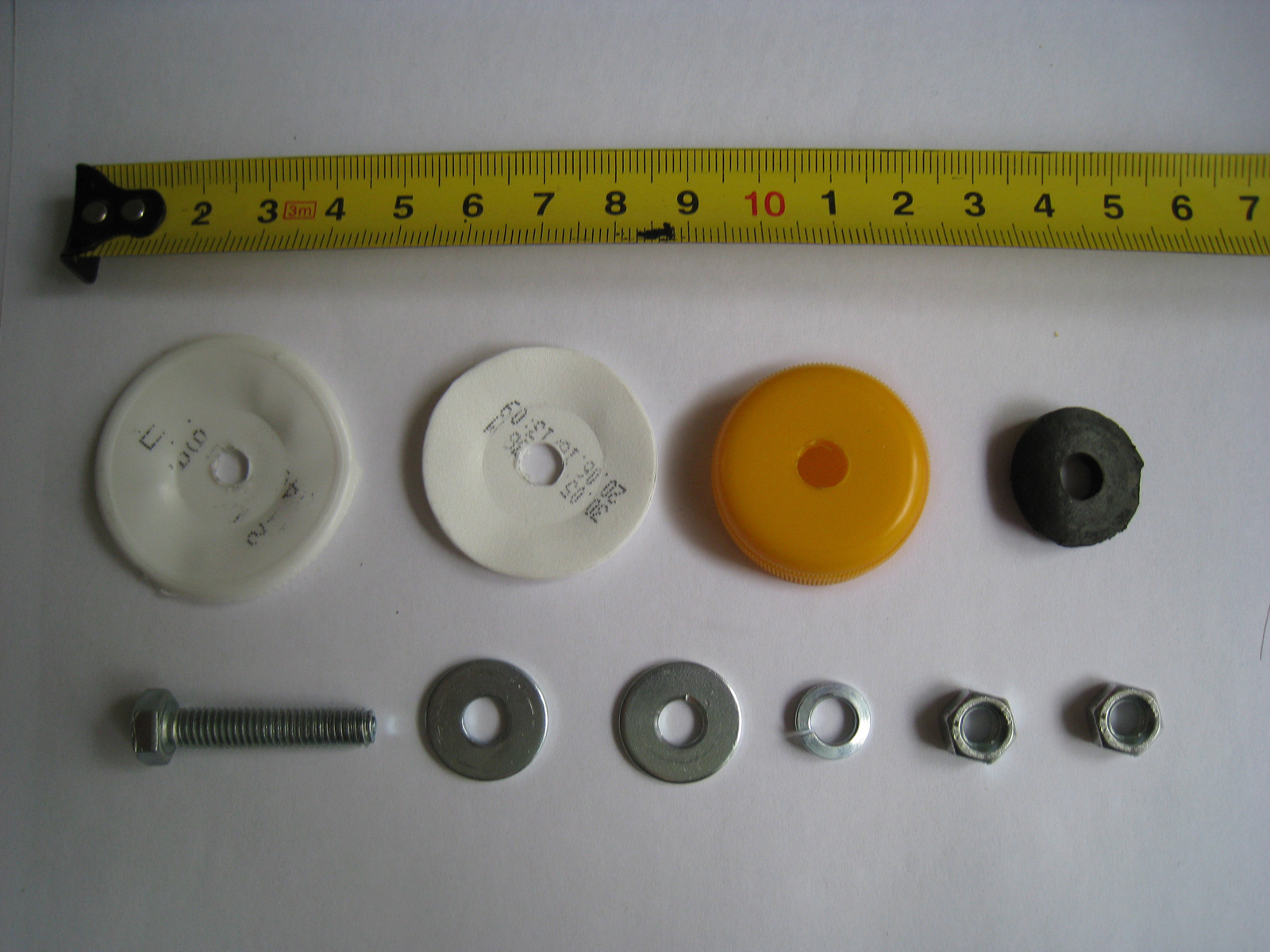

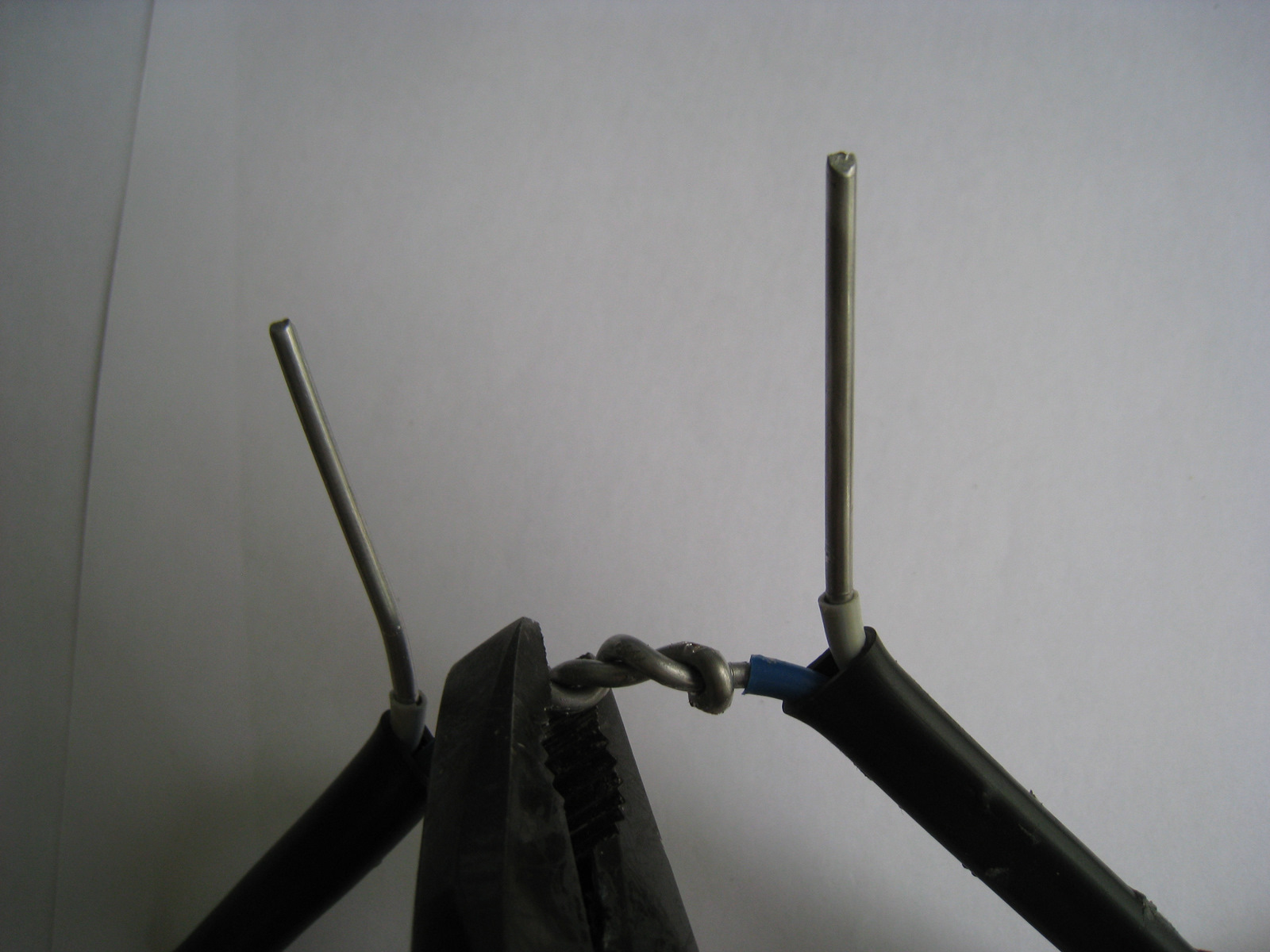

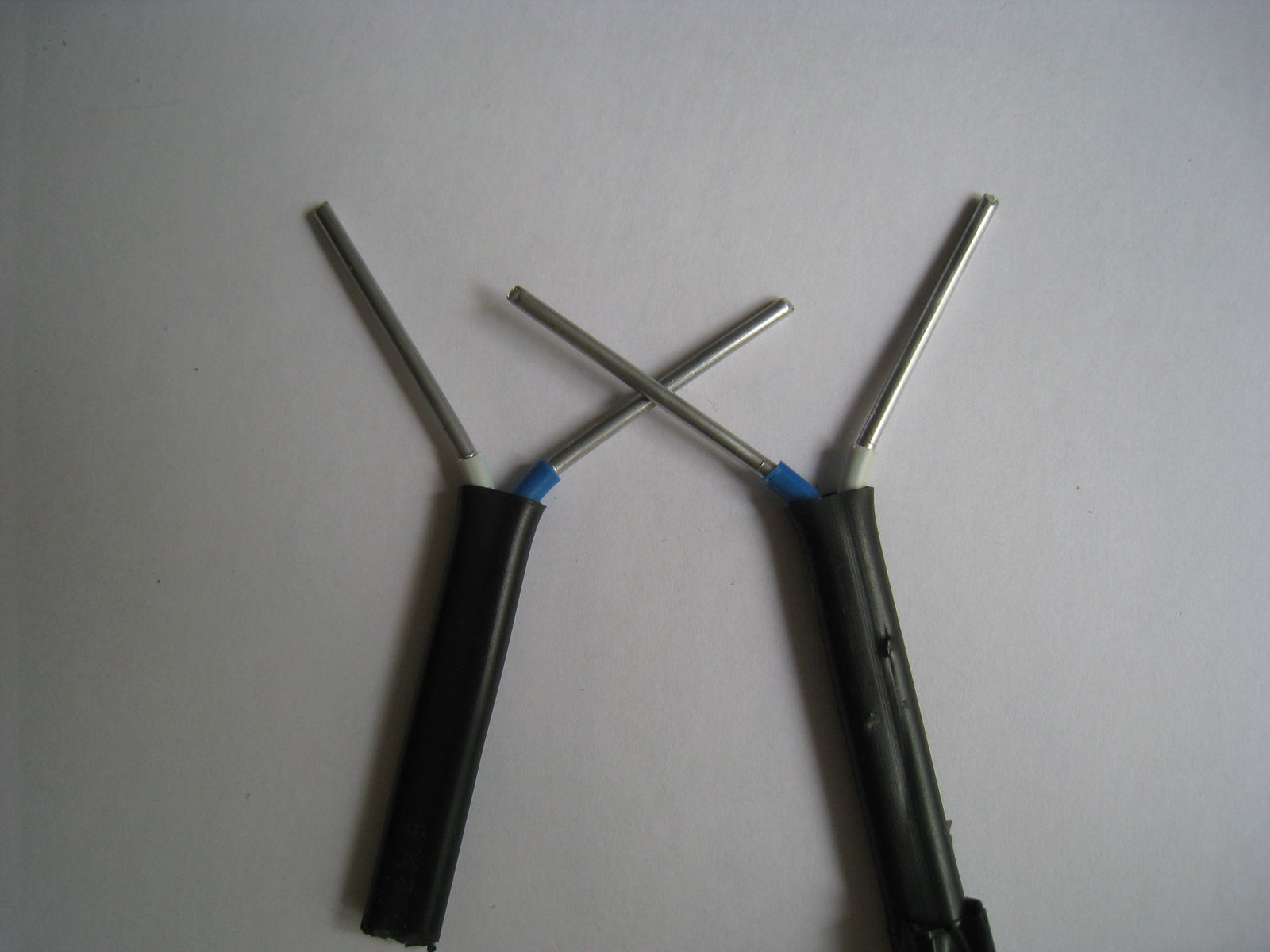

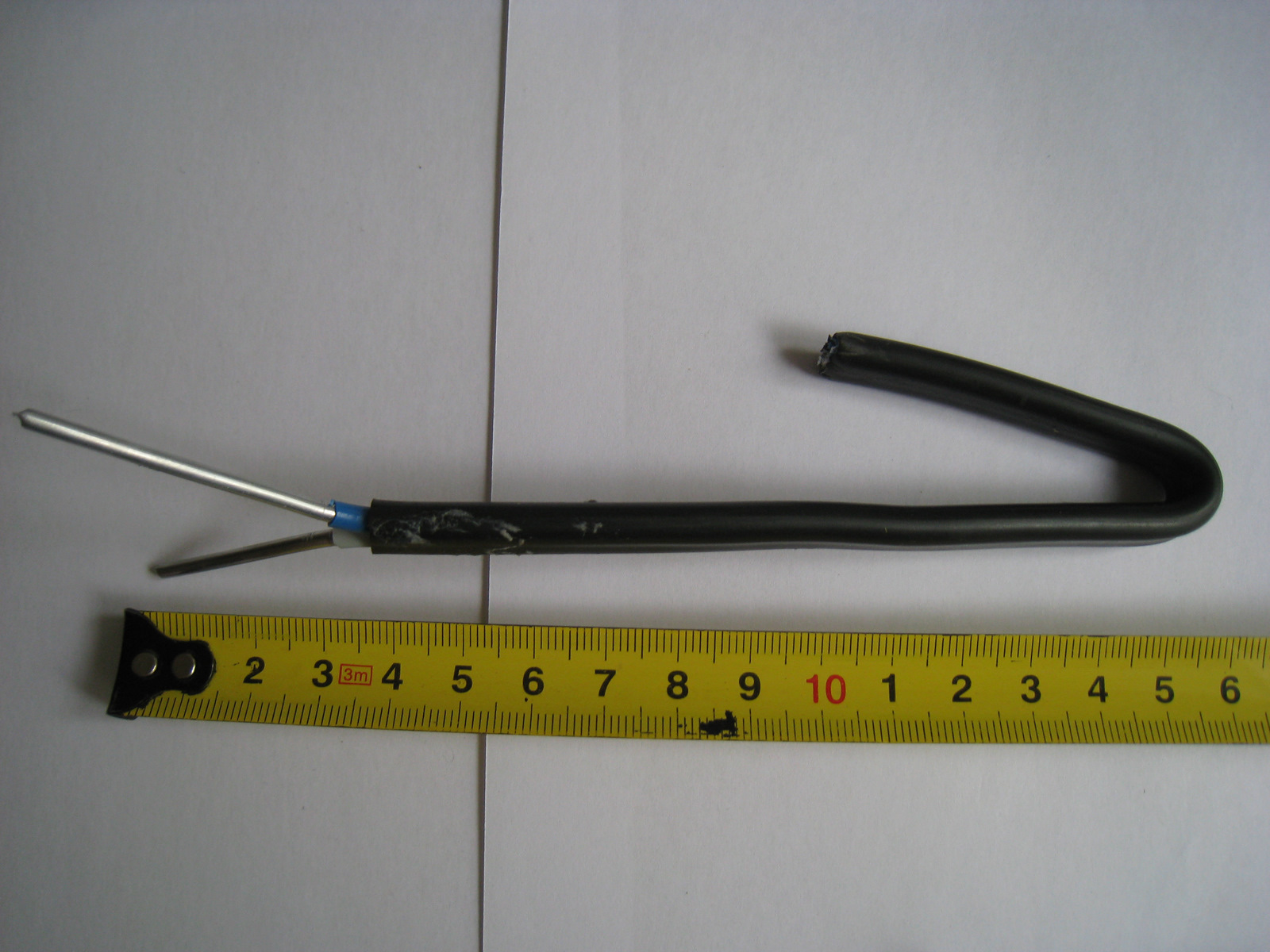

Для этого нам понадобится :

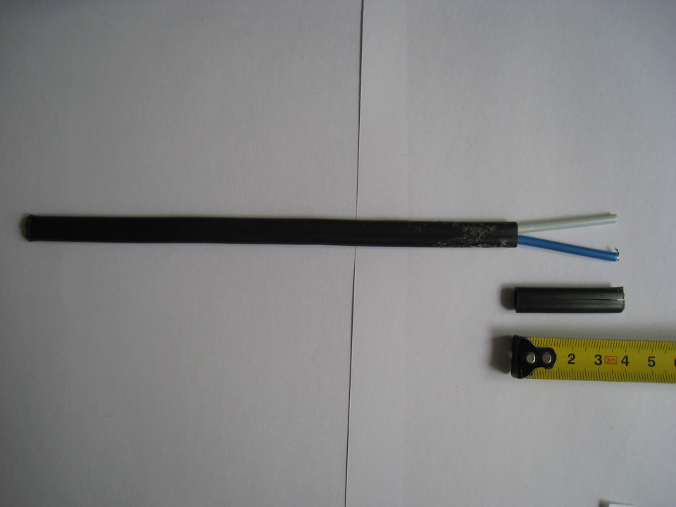

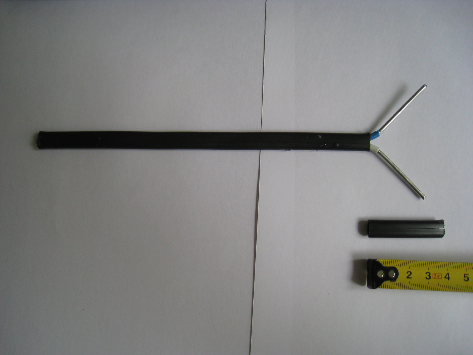

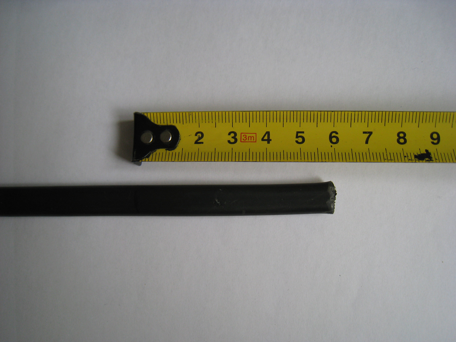

Кабель:АВВГ 2х6 мм алюминиевый чёрный
2 крышки от йогурта пластиковые белые

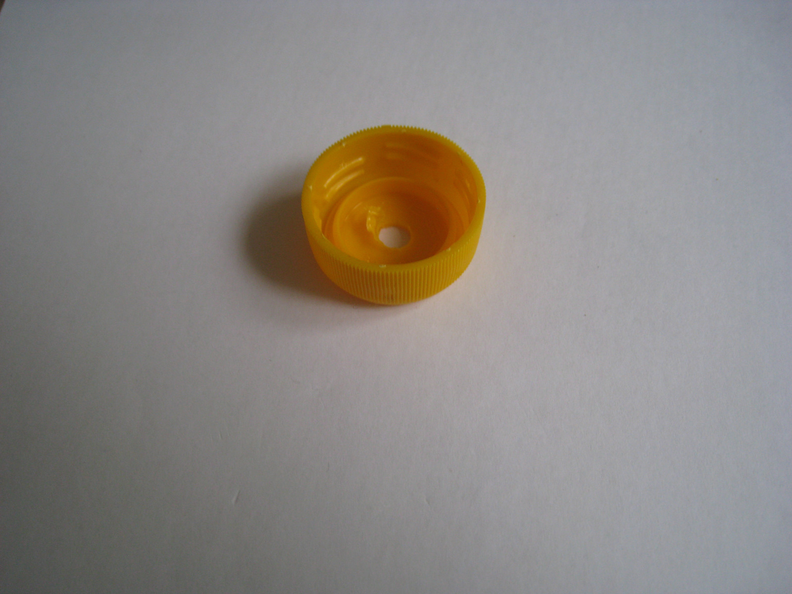

Крышка от бутылки пластиковая жёлтая

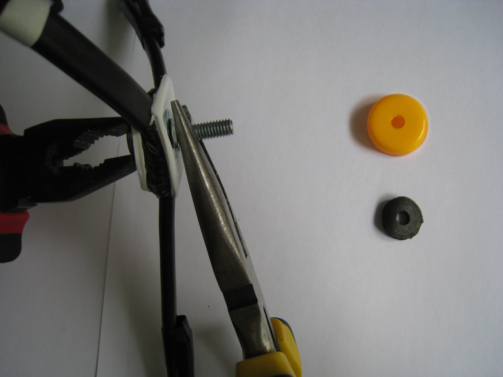

Болт железный оцинкованный
Шайбы оцинкованные 2шт
Гайки оцинкованные 2шт
Прокладка резиновая времён ссср
Изолента чёрная

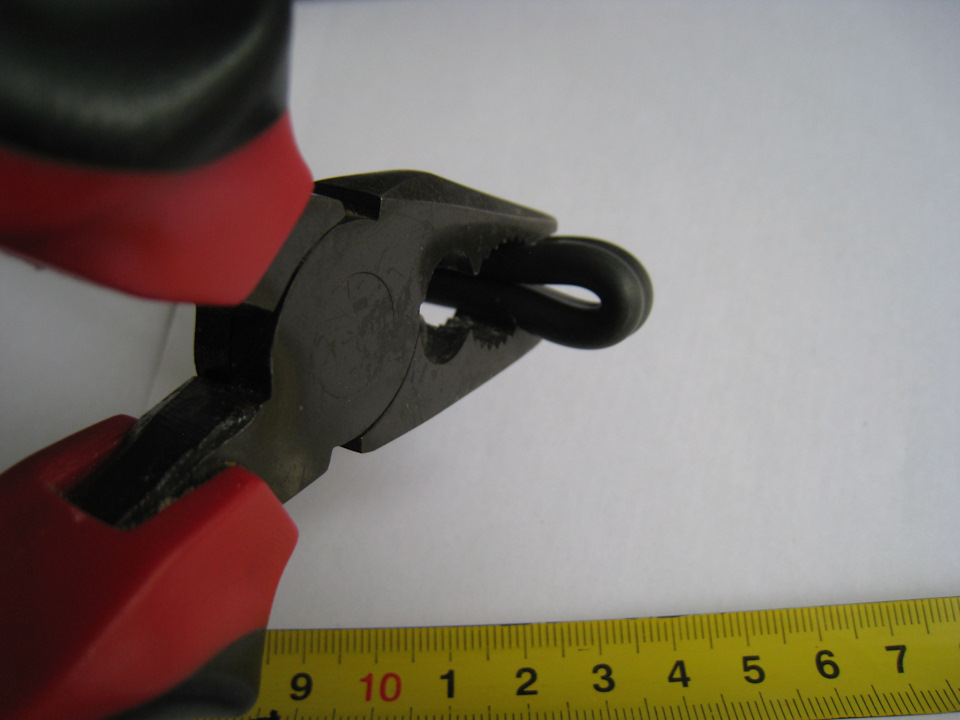

Инструмент :Плоскогубцы, Ножницы для отверстий, Нож с сегментным лезвием.
1 час свободного времени.
