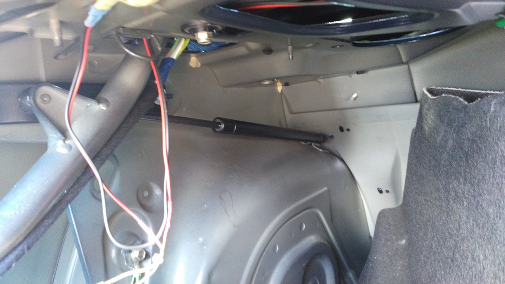

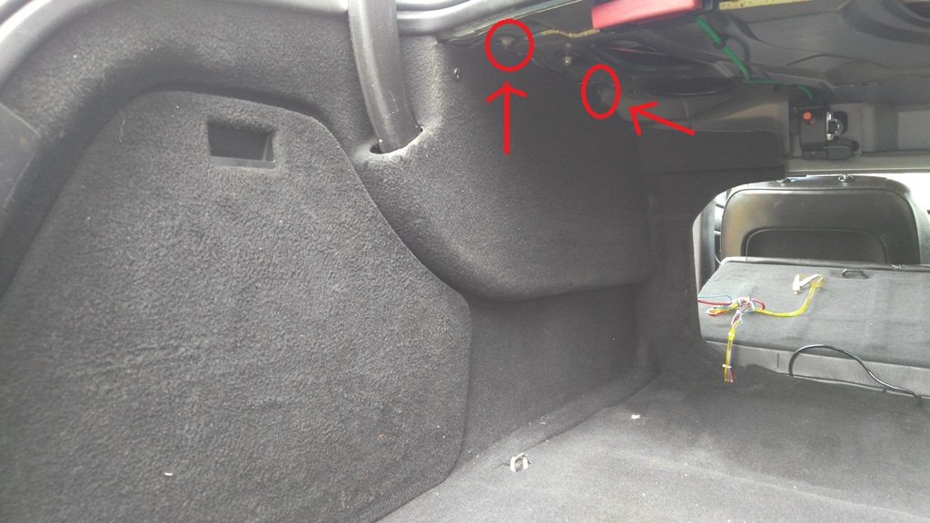

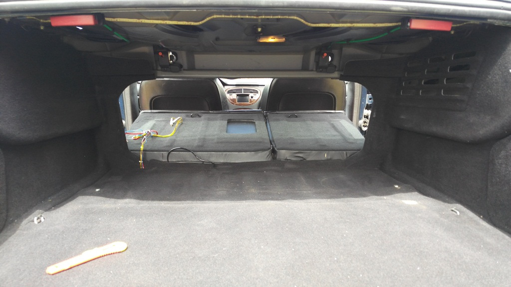

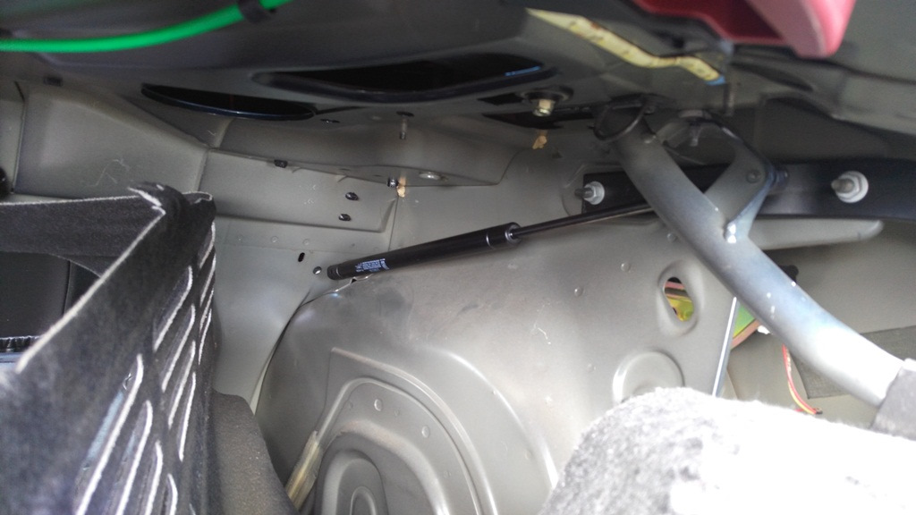

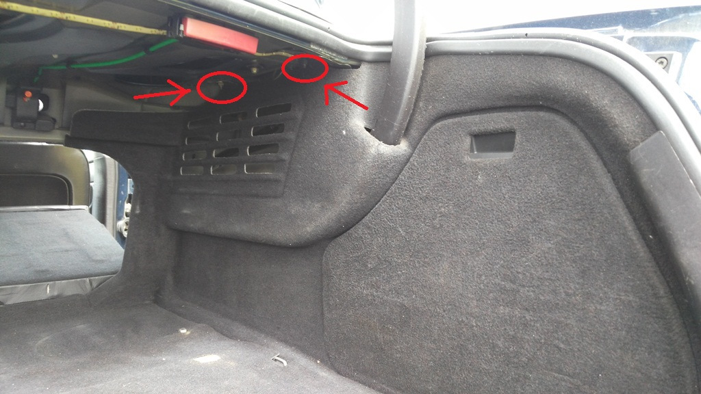

Замена в принципе не сложная, нужно снять 4 пластиковые гайки крепящие обшивку, снять пластиковую облицовку возле замка багажника и отодвинуть обшивки для доступа к упорам. Сами упоры возле креплений подковырнуть отверткой и они легко отщелкнуться. Перед установкой упоров рекомендую заложить смазку в место соединения упора и шарика, в новом упоре смазка есть но ее мало.

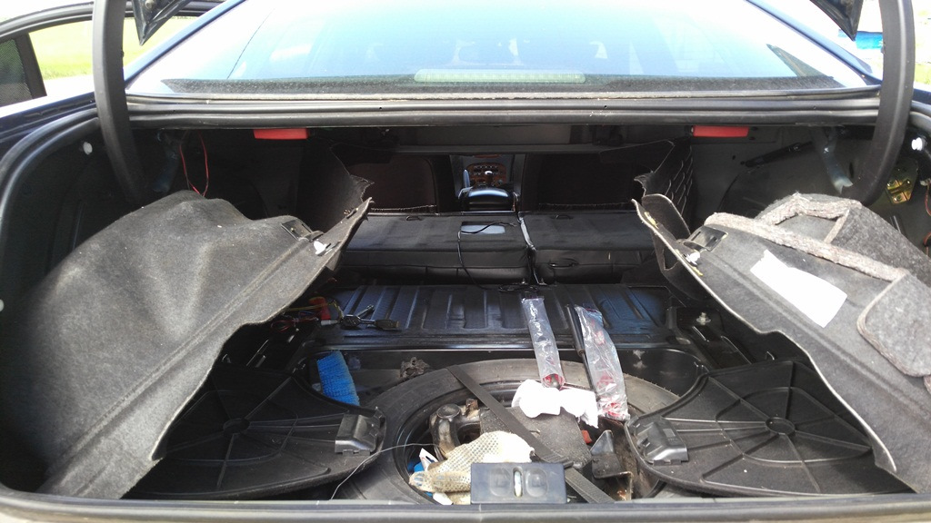

Только задние сидения можно было и не опускать, как и "ковёр" багажника.
Сидения и пол снимались по другим причинам, тут просто обзорные фотки
