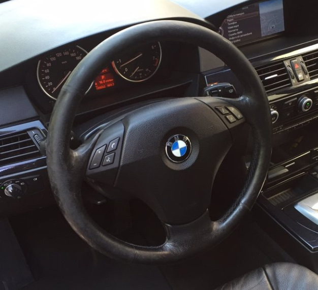

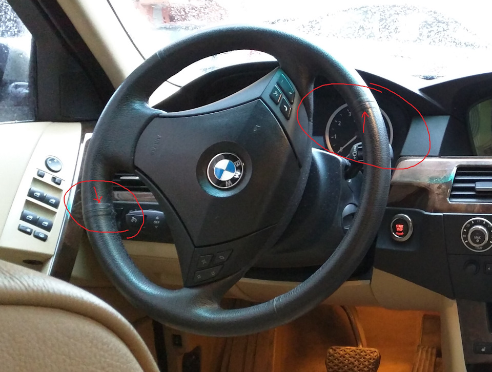

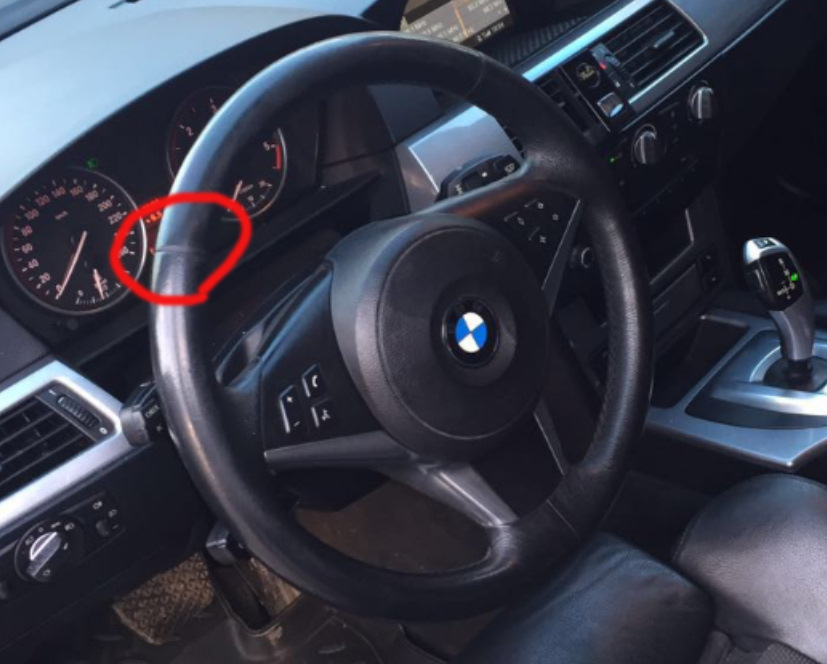

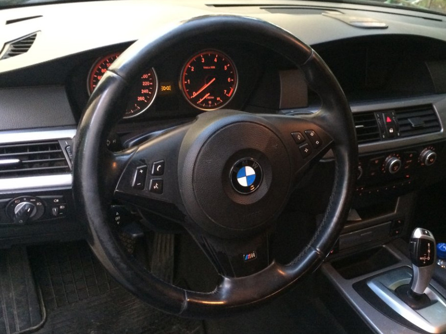

— Руль
Состояние руля в целом, как бы аккуратно машина не эксплуатировалась, очень зависит от пробега. Больше ездишь – больше крутишь. Если есть возможность рассмотреть руль на фото – смотрите зоны хвата рукой… чаще всего левая сторона. Обычно до 80-100 тыс. сильных видимых потертостей не бывает, а текстура кожи лишь слегка сглаживается и «глянцевеет».
Очень желательно знать какие в данной модели рули, и как они обшивались кожей (какое количество и в каких местах расположены строчки на коже в оригинальном новом руле данной модели). Какую текстуру имеет «родная» кожа на данном типе руля.
Руль очень часто перешивается. И перешивается качественно. Но не всегда выдерживает конфигурация новой оплетки, плюс часто в оплетку добавляют некий «тюнинг» в виде перфорации и.т.д.
О чем это говори? Конечно бывает такое что руль перешивался т.к. очень хотелось например перфорированные вставки и.т.д. Но чаще всего, к большому сожалению говорит это о том, что старая «баранка» была настолько затерта, что держать ее в руках каждый день было просто неприятно… А это уже пробеги 150+.
Вот примеры того о чем я говорю:
Руль перешит. Перешит плохо. Видно по внутренним "загибам" кожи. В штатном руле такого естественно нет.

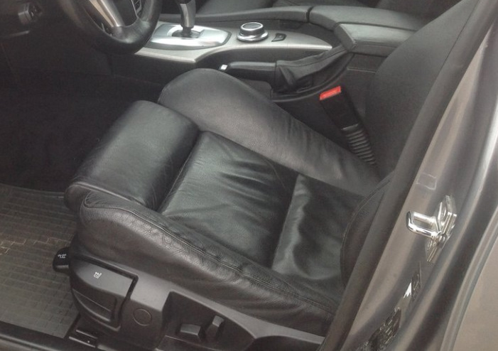

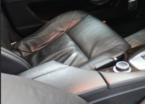

— Водительское сидение.
Сфотографировано ли оно вообще? Если его как бы случайно не включили в фотосэт – повод насторожиться. Если все-таки нормальный вид на сидение мы имеем – смотрим внимательно на его состояние. С тканевыми сидушками немного сложней, ткань после химчистки может очень неплохо сохранить первозданный вид. Но следует обратить внимание на боковые поддержки сидения на подушке и спинке и их состояние. Очень часто поролон в них заминается очень сильно, и они очень заметно теряют форму. С кожей все несколько проще. С годами кожа теряет свой внешний вид очень даже здорово.
Что на счет перешитых салонов? Думайте сами. На мой взгляд просто так перешивать не станут. Я бы обошел стороной. Если мы не говорим о каких-то дорогих тюнинг-проектах, единственная причина перетяжки салона – убитый старый.
Сейчас получила широкое распространение технология покраски (подкраски локально) кожи. Иногда делают так, что заметить очень трудно… но так или иначе, трещины и «мятость» этим не скрыть. Они все-равно остаются. Так же иногда бывают видны подтеки и «непрокрасы». Смотрите внимательно. Со всех сторон. Спереди, сзади, по бокам. Со стороны щели между консолью (тоннелем) и сидением. Там часто не красят т.к. лень снимать сидуху.
Вот несколько фото:

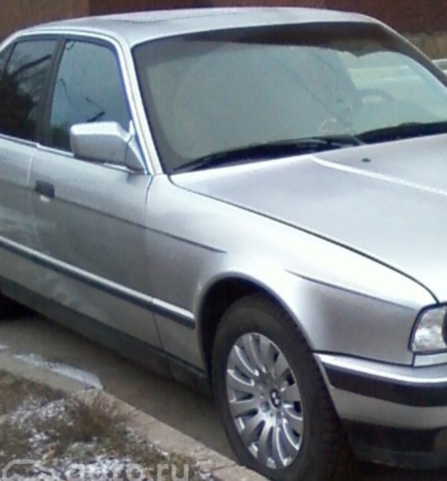

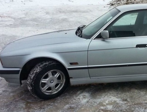

— Бросающиеся в глаза отклонения цвета соседних кузовных деталей
Если машина светлого цвета… особенно оттенки серебристого… после кузовного ремонта очень часто одна деталь отличается по оттенку от другой. Связано это с трудностью идеального подбора цвета. На черных это практически не заметно. Так же обращаем внимание на то, что деталь после свежего кузовного ремонта выделяется своей «глянцевостью», что тоже может быть заметно на фото. Она покрывалась лаком, полировалась. Остальные детали будут более затерты.
В принципе в отдельных крашенных деталях вовсе нет ничего страшного. Но вот крашенная морда целиком – повод насторожиться и задуматься.

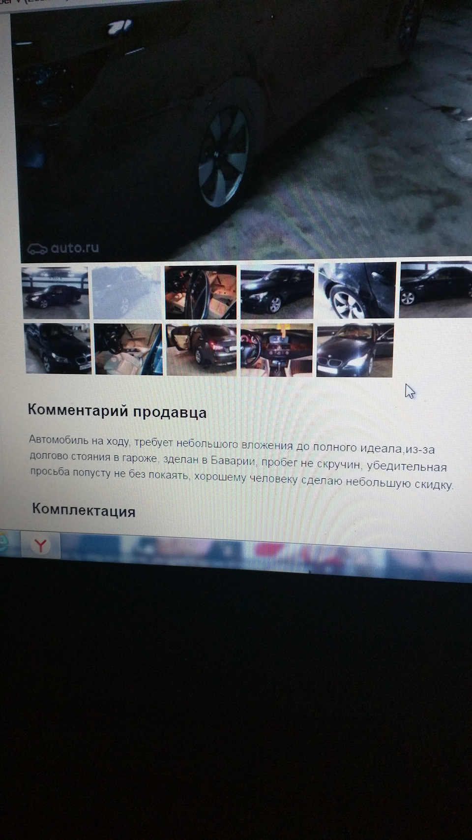

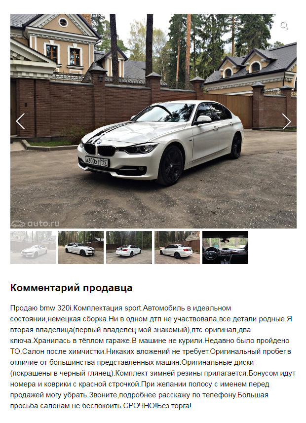

— Объявления с текстом.
Тут уж, как говориться, вариантов полно. Читайте, думайте. Но реальное хорошее объявление на мой взгляд выглядит примерно так:
Хотя, честно сказать возникает вопрос, откуда девушка которая к авто-бизнесу не имеет никакого отношения а продает свою машину — так "сыпет" терминами ) Хотя может ей молодой человек помог… )))

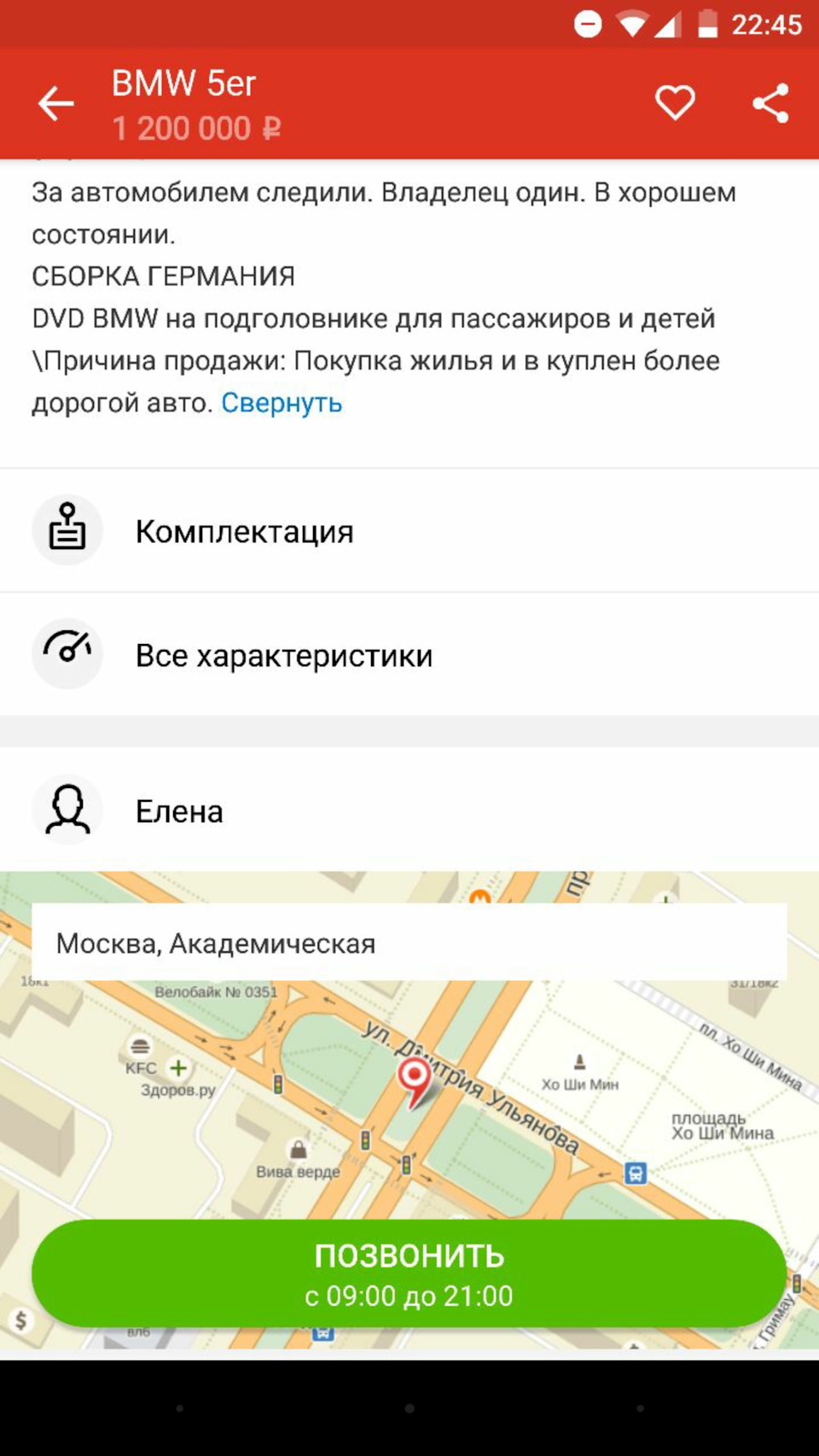

Так же ищите в тексте несостыковки. Часто люди «недалекого ума» выдумывая что бы соврать пишут что-то типа того:
Зашибись весело. Причина продажи покупка жилья… значит вроде как нужны деньги… нооо… не все так просто, т.к. куплен новый и, внимание, более дорогой автомобиль! ))
