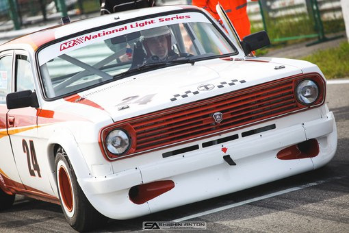

— Денис Самсонов (24)
На мой вгляд, самый быстрый пилот чемпионата NLS и единственный, кто может в одиночку бодаться с Черными. Собственно говоря, основное рубилово на Н-ринге как раз между ними и происходит: с контактной борьбой, претензиями, вскрытиями моторов и прочими индийскими страстями :). На счету Самсонова один выигранный в одни ворота чемпионат в Нижнем, прошлый год прошел бесславно из за катастрофической невезухи по технической части, в этом — два выигранных этапа и останавливаться, похоже, не собирается. Машина в непривычной раскраске т.к. сейчас Денис выступает от лица команды, чьи цвета и намалевал.
