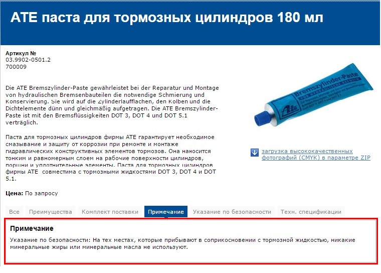

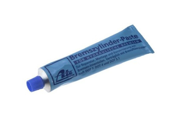

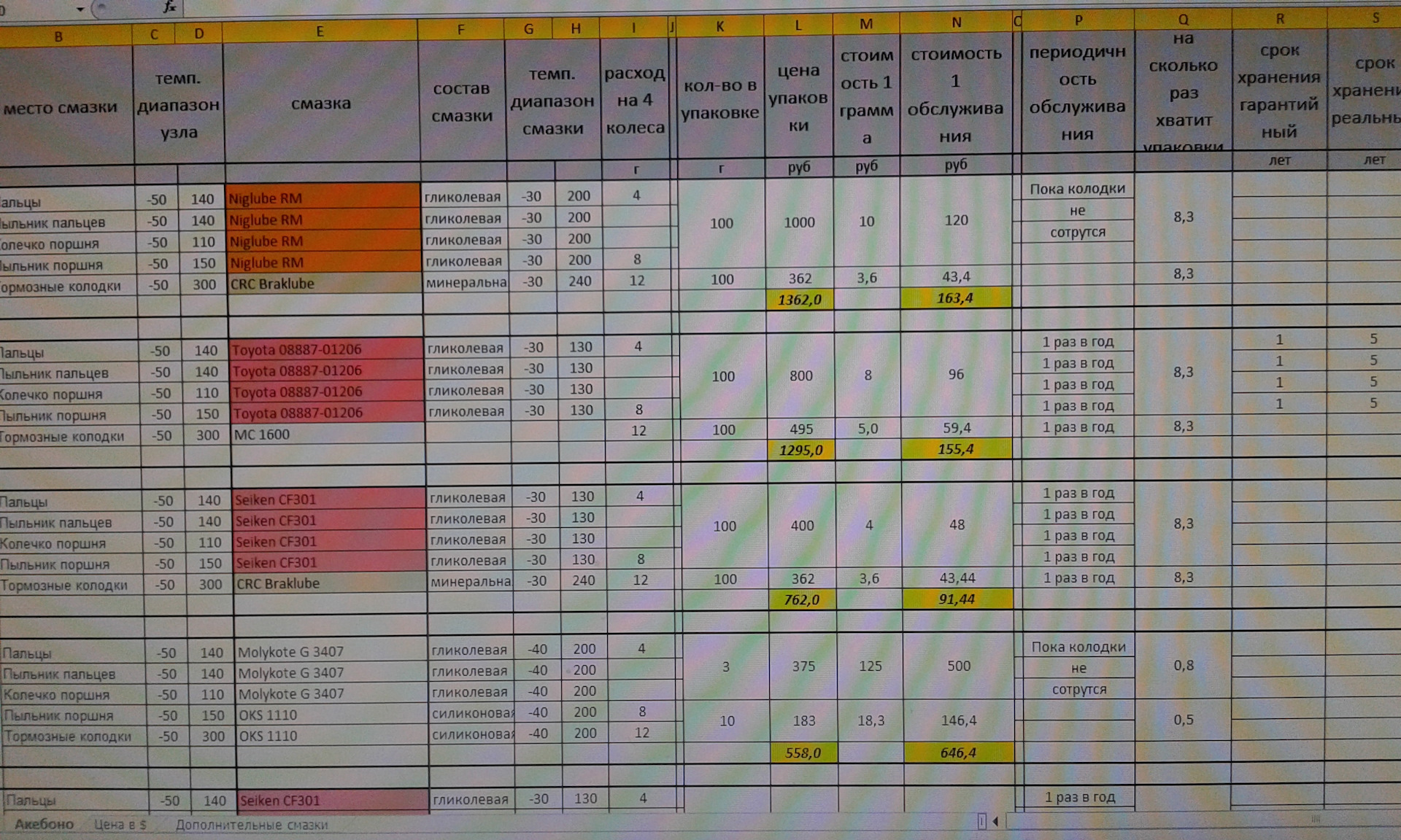

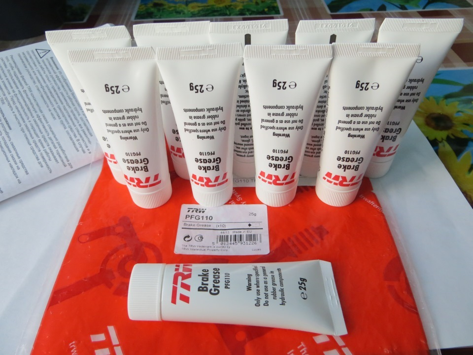

1) Смазка для сборки суппорта. Как с механизмом ручника так и без.
Я использую Ate bremszylinder paste (ATE 03.9902-0501.2) Теперь она в основной идет под артикулом 03.9902-0511.2
Да, не дешевая, да, тюбик конский, да, проблемно найти…
Но это лучшее из того что я пробовал для этих целей!
ДОСТОЙНОЙ АЛЬТЕРНАТИВЫ НЕТ!
Все остальные варианты в чем-то проигрывают.
Из альтернативы от лучшего к худшему
Febi 31942
TRW PFG 110
Slipkote 220-R
Toyota Rubber Grease
2) Смазка для направляющих суппорта.
Для смазки направляющих суппорта, которые требуют смазки (а это далеко не все;)) я использую TRW PFG 110
Febi 31942
Slipkote 220-R

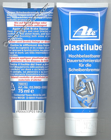

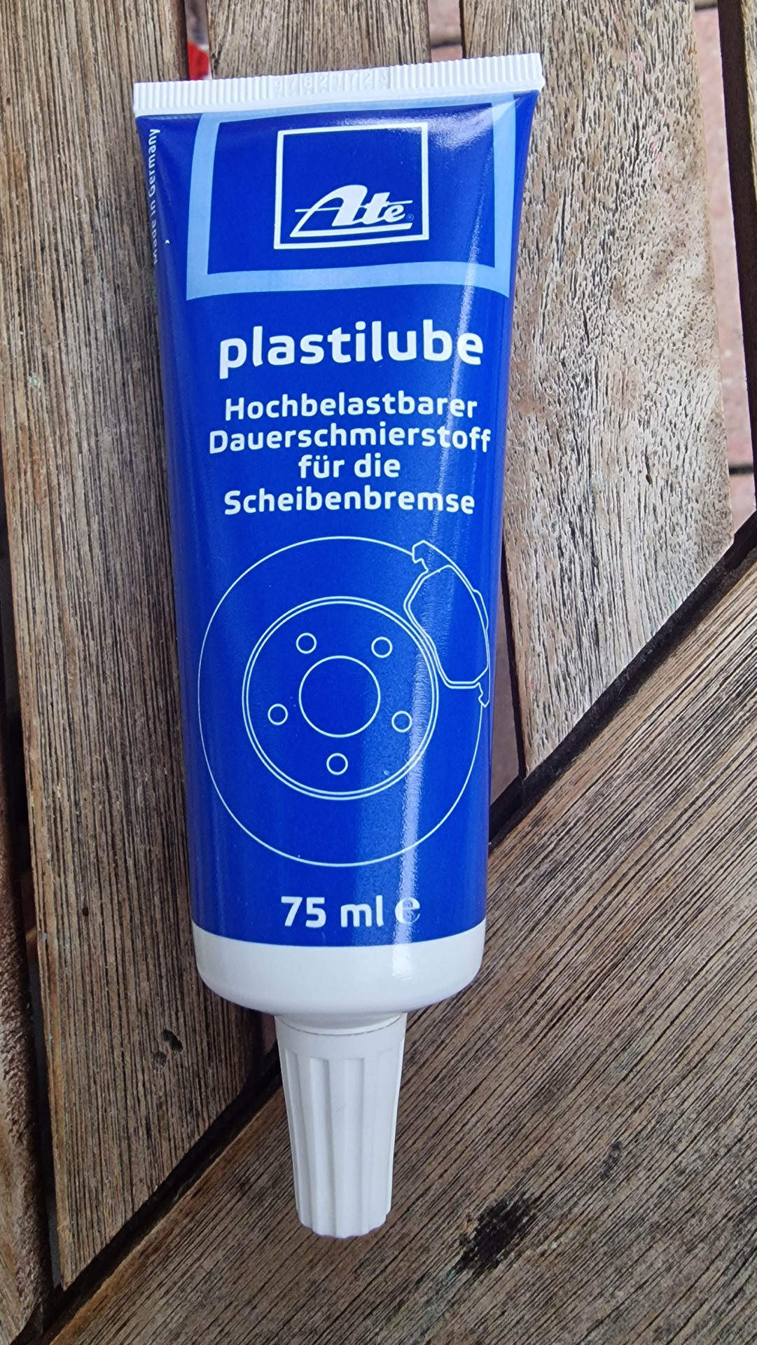

3) Противоскрипная смазка
А вот тут можно не pагоняться!
Больше всего мне понравились ATE Plastilube и самая обычная медная смазка!
Но применять на легкосплавных суппортах медную не реккомендуется
У ATE существиует всего 2 вида смазок!
Одна для суппорта, о ней выше.
Вторая — ATE Plastilube, она противоскрипная! Нельзя ей мазать направляющие суппорта!
Идет она под 2 кодами, отличие в фасовке:
03.9902-1001.2 35мл
03.9902-1002.2 75мл
Внимательно читаем описание!
ATE Plastilube — это необходимый смазочный материал для ремонта тормозов. Специальный смазочный материал предотвращает ржавление тормозных колодок в направляющих суппорта и возникновение писка тормозов. Для этого все поверхности направляющих в суппорте, а также задняя стенка тормозных колодок должны смазываться перед монтажом тормоза пастой ATE Plastilube.
ATE Plastilube не содержит металлов и наилучшим образом подходит для использования с аллюминиевыми тормозными суппортами.

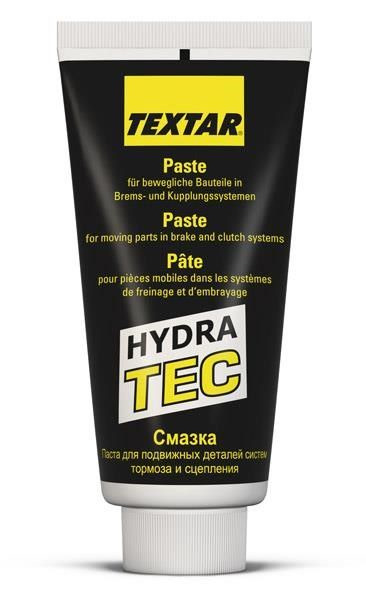

Предложенные вам смазки Textar/Pagid Ceratec это тот же пластилюб! Так же как и Bosch Superfit! Они применяются только в качестве противоскрипа!

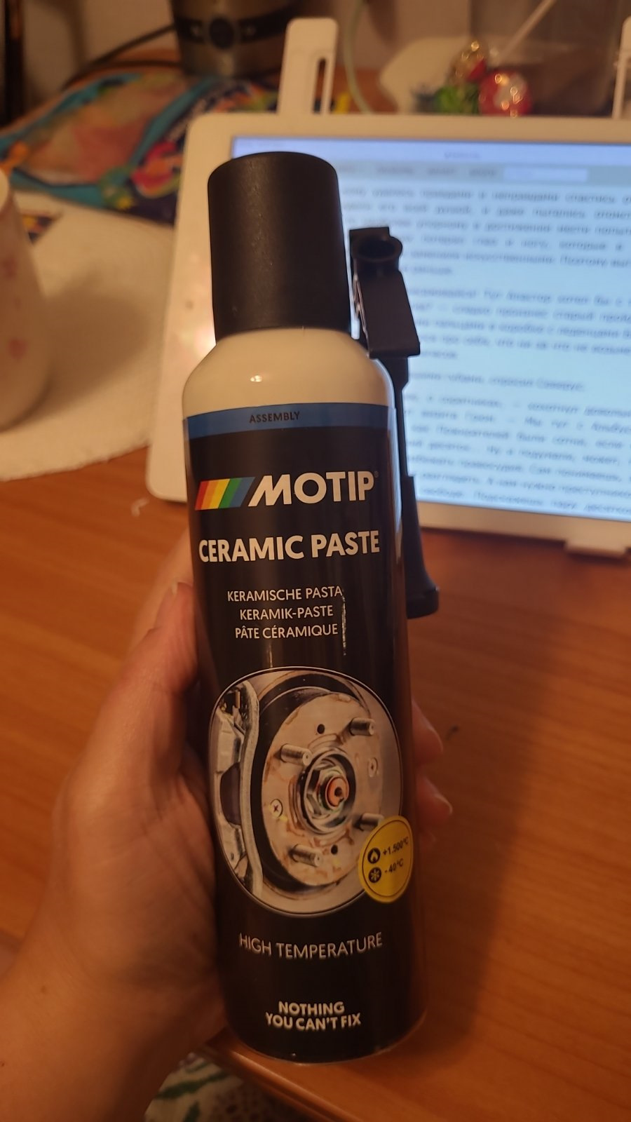

А как на счёт керамической пасты как противоскрипной?

Доброй ночи. Подскажите, для смазки тормозного цилиндра и пыльника можно использовать TEXTAR HYDRA TEC? На сайте пишет, что да, но на заборе тоже часто пишут) или же, все таки лучше остановится на pfg110, имеется в наличии. Ate уже 2 раза отменяли, тут, в Беларуси с ней проблемы.
И еще вопрос, я правильно понимаю, что пальцы в системе akebono нужно смазывать? Авто mitsubishi galant IX. Спасибо огромное вам за проделанную работу👍
Использовал TEXTAR HYDRA TEC #81001400 ? Как она?

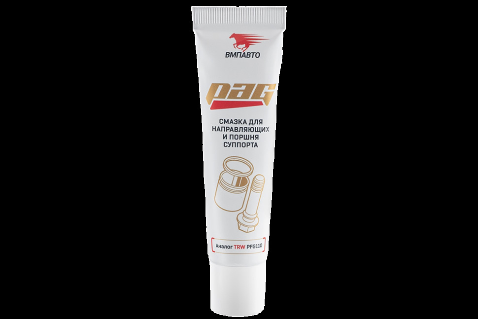

Возможно плохо искал, но не нашел ответ на счет такой смазки PAG для направляющих . Написано аналог TRW PFG110. Пробовали использовать для направляющих?
привет
на авто с большим пробегом, где скобы уже с выработкой pag даже лучше
Спасибо!
Niksxxx
Не подскажете артикул этой PAG?

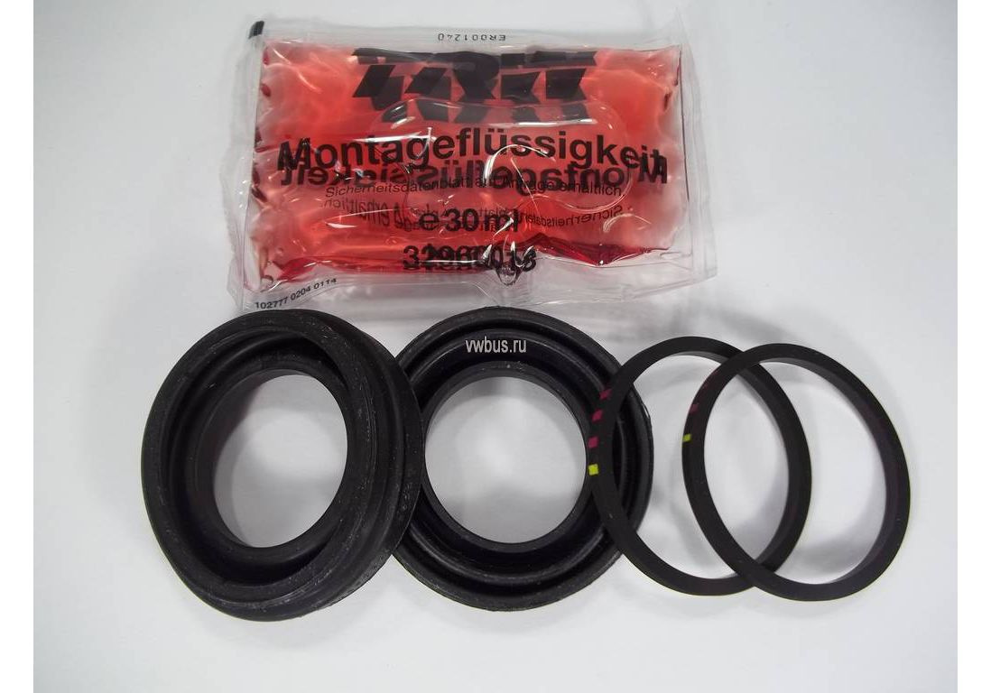

Чем тормозуха не угодила для монтажа поршня?
Она гигроскопична и не защишает от коррозии, такого ремонта хватит на год-два максимум. У особо везучий после первой зимы косяки вылазят
И что что она гигроскопична, в каком там месте контакт с влагой? Когда полностью вдавлен поршень, смазка манжетой отсечена, в системе только тормозуха и чистый поршень.
Коррозия пойдёт если поршень засунуть из стальной непокрытой болванки. Или с рваным пыльником. Не аргумент.
Даже на новых колрдках и новых дисках поршень не полностью вдалеке.
В большинстве авто при износа колодок до минимума поршень выдвигаться на 30-35мм
Конденсат никто не отменял. А перепады температур там приличные. С завода суппорта всех нормальных производителей сказаны специальной смазкой
Видел фото как от смазки АТЕ там остаётся кокс, который мешает нормальной работе поршня
Останется провести эксперимент — с одной стороны смазать, с другой нет. У меня этот тюбик лет 10 лежит — последние разы при переборке ничего не мазал- всё работает.
Видать то была не ате. Последняя тема в блоке про то как выглядят поршни после разных смазок через 5 лет.
Попробуйте, я для себя уже давно всё выяснил. Из всего что пробовал остановился на ате

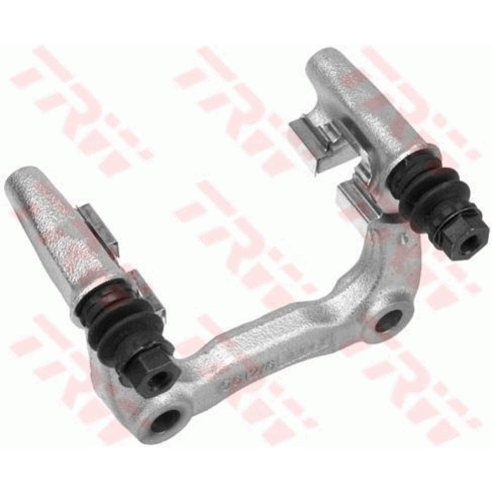

ATE 03.9902-0501.2 можно использовать для направляющих суппорта ТРВ, те, что прикрыты пльником и монтируются в колодец скобы суппорта?
МС1600 как противоскипная сильно хуже АТЕ пластилюба и синей ликви моли ?
Наоборот, она сильно лучше, поэтому и перешёл на неё
еще увидел МС1620 — ее не испытывали?
Docent86
у них смотрю комплекс прямо 1600/1620/1630 — на направляйках и порршне не пробовали использовать?

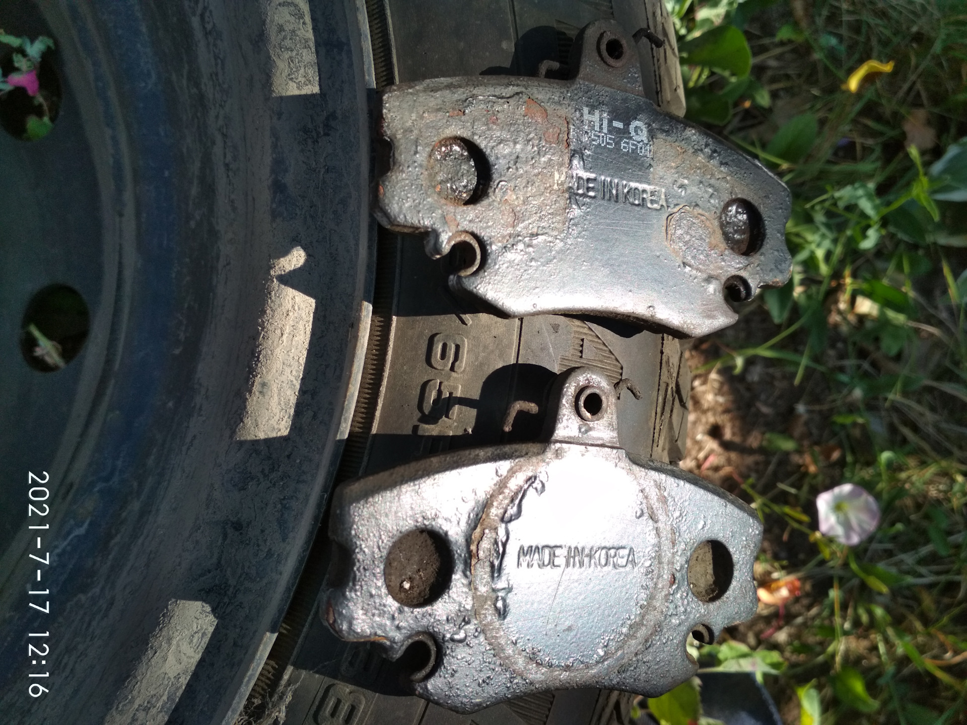

В прошлом году первый раз попробовал МС1600. До этого пять лет всё было нормально, а за этот год краска на колодках вспучилась, поверхности проржавели. По консистенции стала как высохшая зубная паста.
Это из за МС1600 так стало?
Ну, просится такое предположение. Раньше никогда так колодки не распухали. А то, что эта смазка высохла, так это факт. Сейчас колодки новые, опять купил Пластилюб.

Потому что в теме описываются суппорты системы ATE с плавающей скобой и с открытыми направляющими (широко распространены на немецких авто). Все остальные плавающие суппорты (TRW, Lucas, Girling, Bosch, Akebono, Mando и тэдэ) имеют закрытые направляющие, и их нужно смазывать.

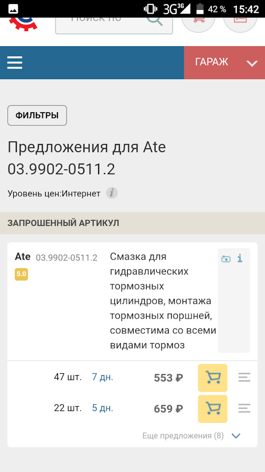

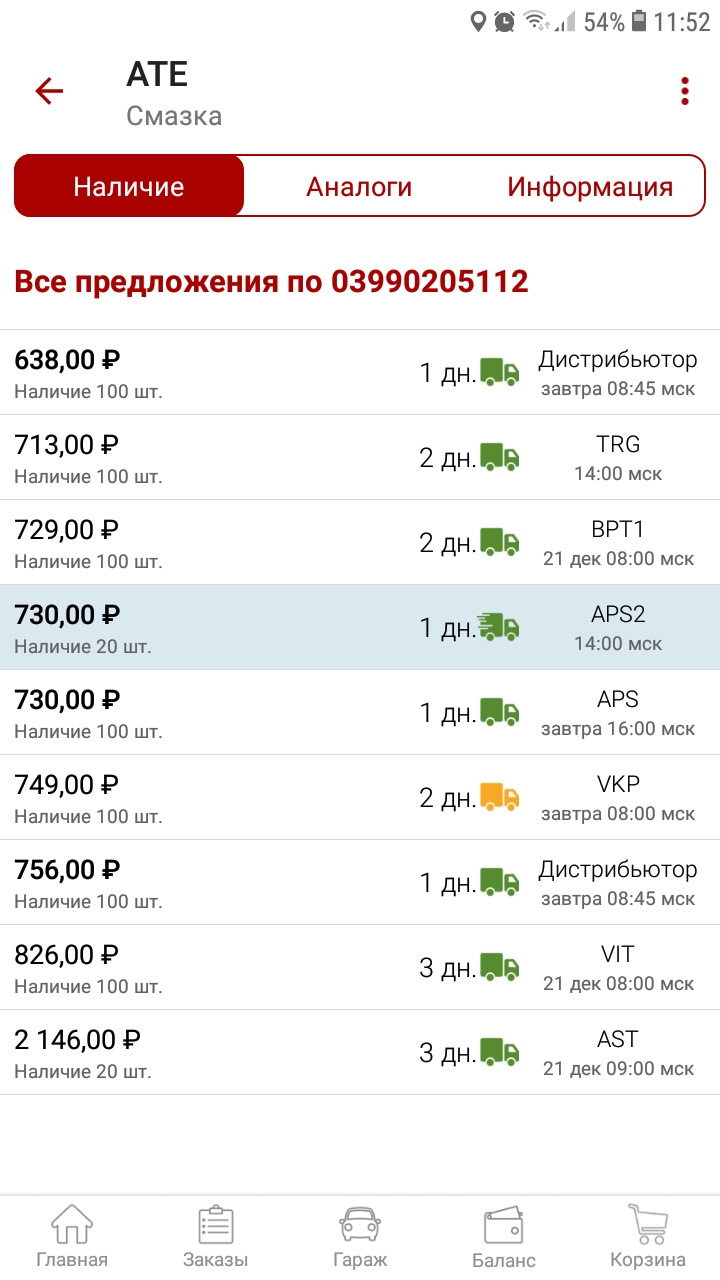

блудная смазка 03.9902-0511.2 опять появилась в интернет магазинах по 600 р.
для смазки под резинкой поршня, подойдет силиконовый вазелин КВ 3.( продается в радиодеталях). testoil на oil club его одобрил.
А зачем если полно намного более годных смазок
Ате сложно достать, Molуkote силиконовый компаунд дорогой, а кв3 4 гр. стоит 50 р.
Подпись и в закладки! Хорошая работа!
03990205112 есть в автодоке.
Ate для сборки поршня.
Её уже не где не найти, все склады пустые.
Переодически появляется. В автодок можно включить уведомление о поступлении.

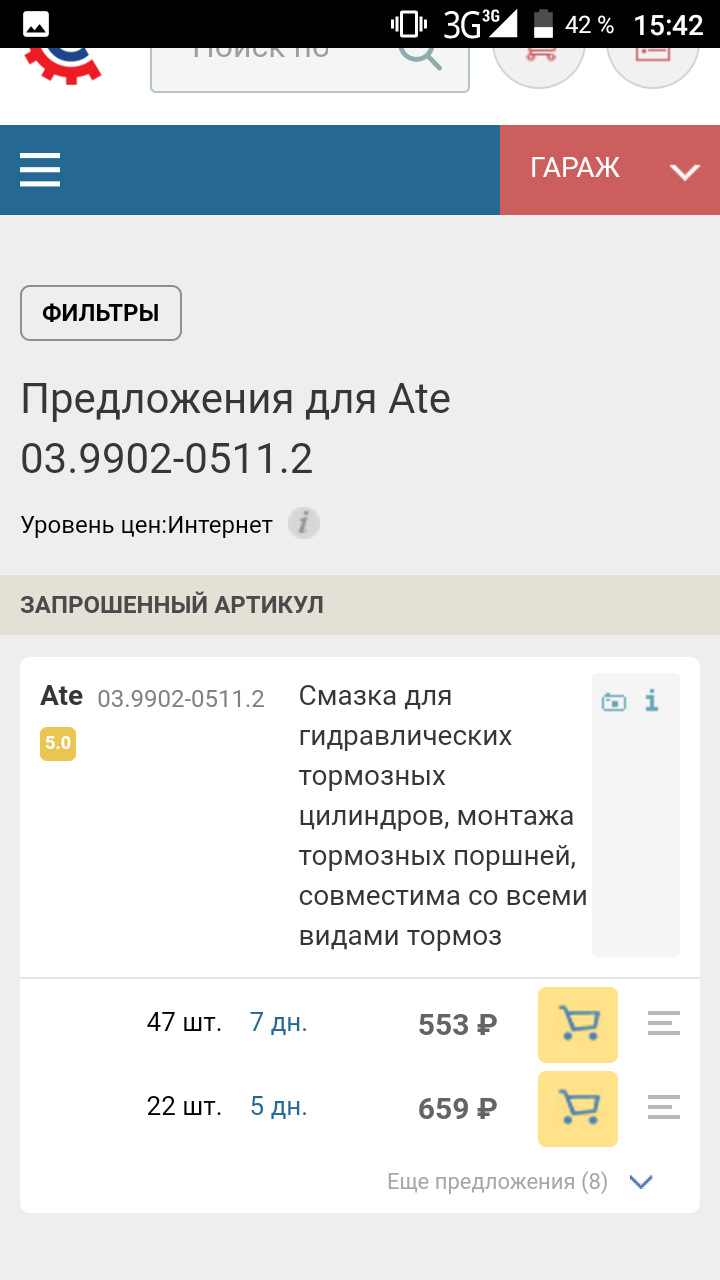

зашел emex.ru поискал 03.9902-0511.2
результат: 8 дней 15882 ₽
во блин цена какая теперь …
Ate03.9902-0521.2
Она теперь под этим номером идет)

Есть информация, сняли с производства эту ( 03.9902-0511.2) суперпупер смазку, во всей столице пару штук только, и то отказ из за срока годности, на чём из оставшихся будем собирать суппорты ?
Не сняли, просто из-за сами знаете чего поставок нет.
PFG или pag.
Да хуже, но если нет выбора…
Я не понял, могу ли я ей смазывать поршень в суппорте?суппорта ate, все перебрал.направляющие пальцы не смазывал.поршни, втулки новые, а все равно греются
Чем ей?
Пастой это в синем тюбике
Их две, обычной да, пластилюб только как антискрип

Здравствуйте! А если нет необходимости покупать Ate bremszylinder paste (очень много и недешево), реально ли найти смазку TRW из ремкомплекта VAG 1J0698671 (бывает и в других) как-то по отдельности?
Pfg110
Pfg110 это для направляшек, а тут смазка под поршень
Они её жавно не выпускают, перешли на универсальную 110ю

ATE 03.9902-0511.2 и TRW PFG 110 одно и тоже?
Для смазки направляющих суппорта обе подойдут?

Подскажите, смазка 03.9902-1002.2 75мл дружит с разного рода уплотнительных резиночек, колечках резиновых, пластиковых шестерней и т.д. и т.п. Хочу ее использовать не совсем по назначению! Спасибо!
Нет
А ТРВ для пальцев 110?
Попробовал ATE Plastilube 03.9902-1002.2 и разочаровался. Уже второй раз наношу ее на колодки (внешняя сторона) и посадочные места и через месяц снова писк от тормозов. До этого мазал обычной медяхой и все гуд. ATE как будто испаряется.
Использую TRW PFG 110 для смазки направляющих суппорта и под пыльник основного цилиндра. Всё отлично с ней работает и она не ссыхается. Рекомендую!

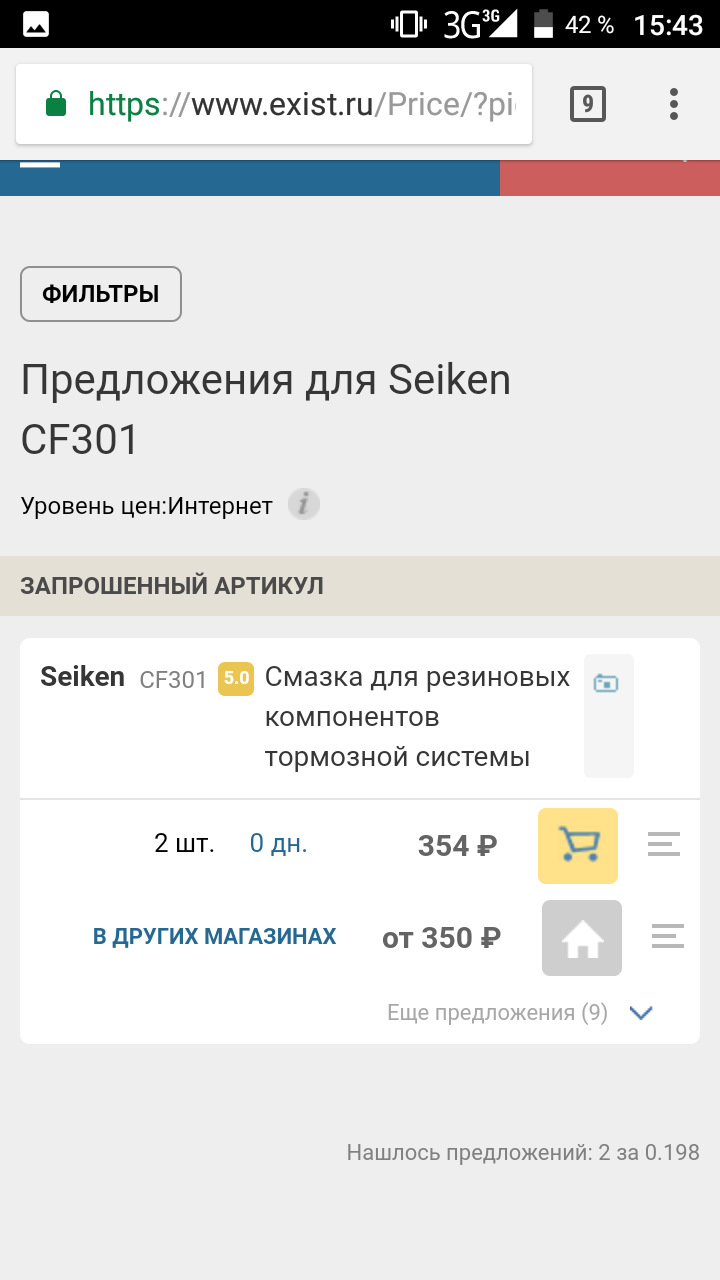

Cf 301 уневерсал
Но в наших условиях не самый лучший
Cf301 нормальная смазка, ради интереса разобрал направляющие через год — смазка такая же розовая и осталась, не потемнела. Цена за тюбик копейки)

вот варианты…
Гладко все на бумаге, на практике есть нюансы. Не просто так я омтановился на смазках в этом посте. Сверху ссылка более актуальная
