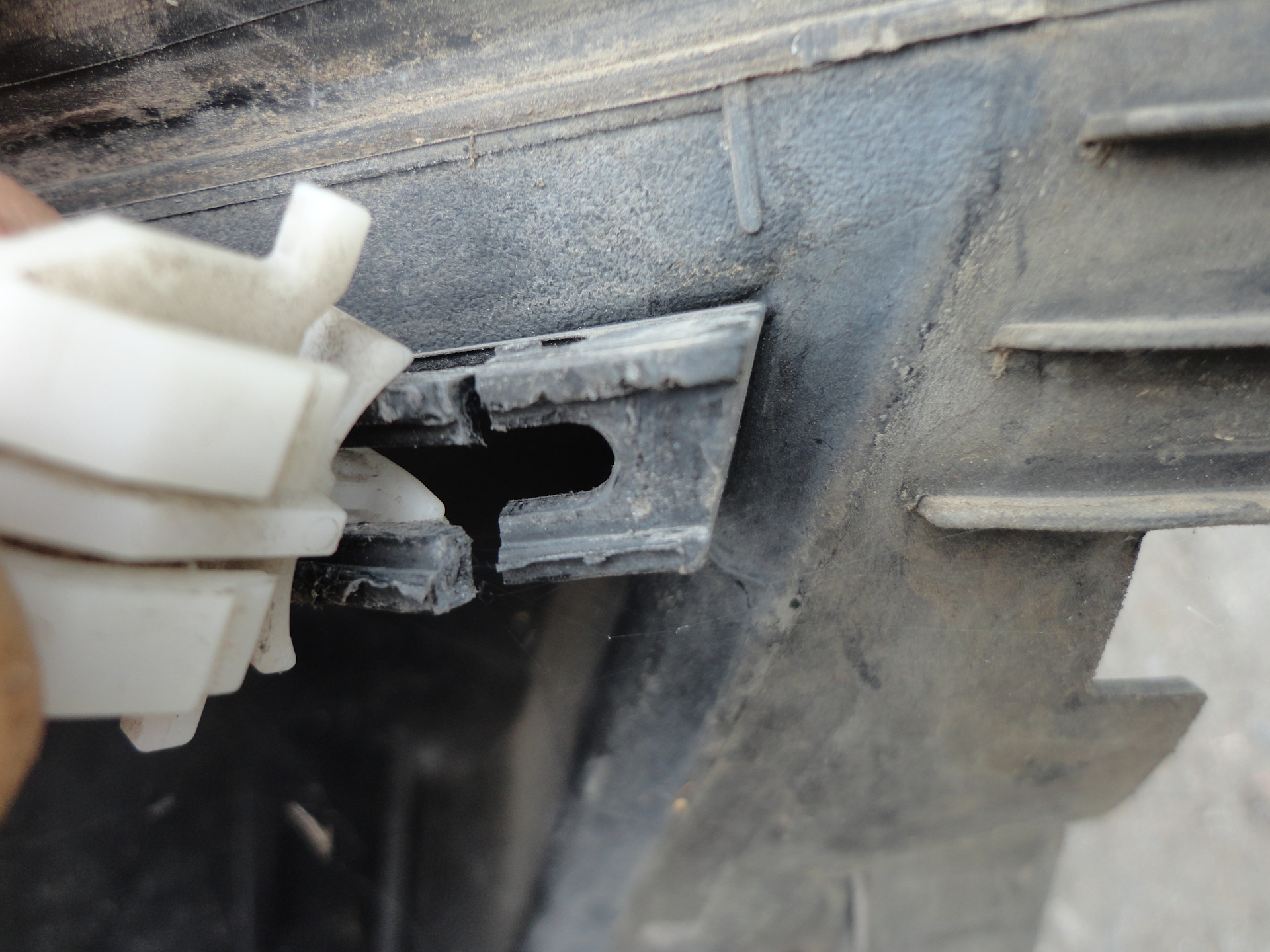

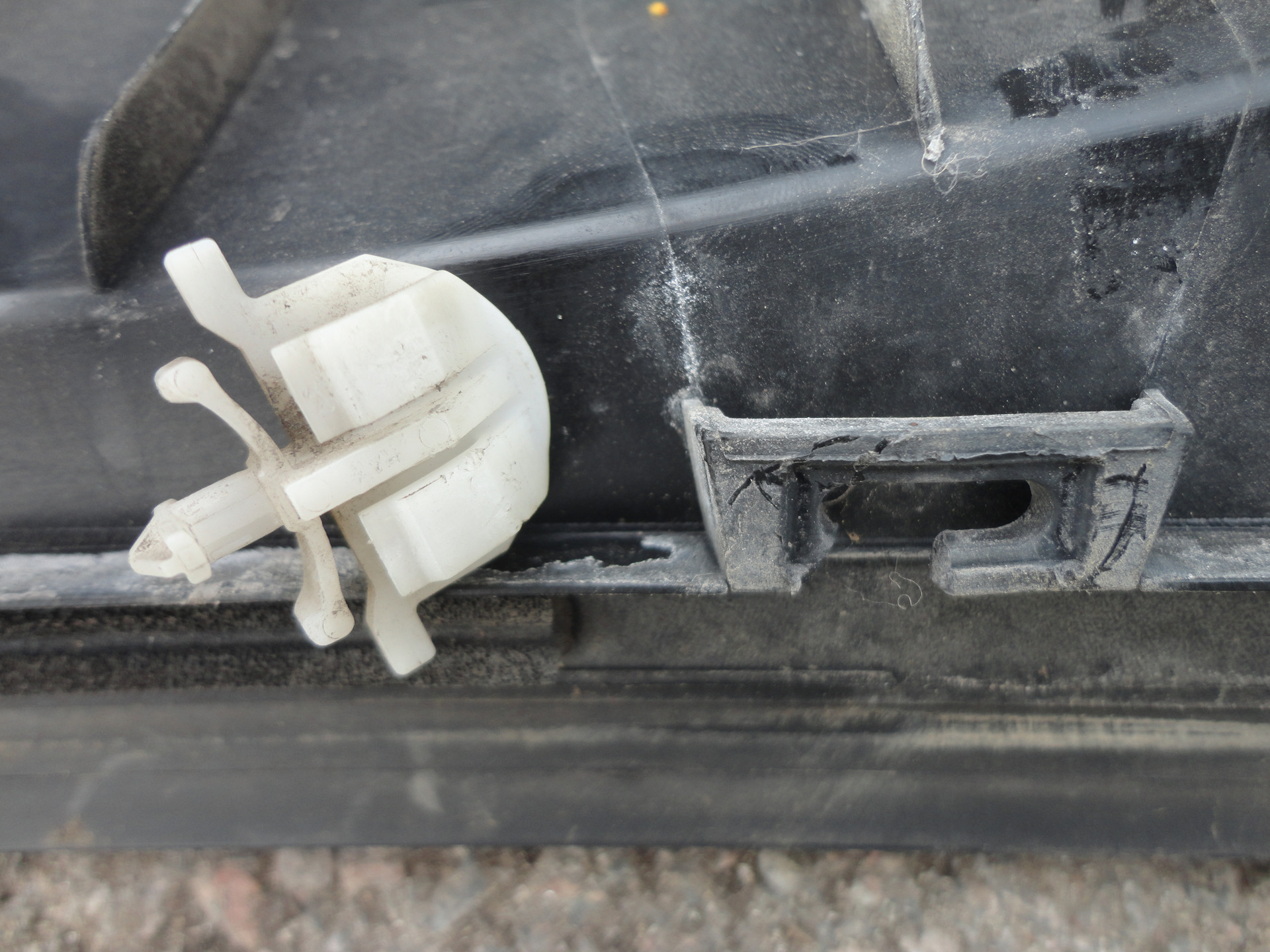

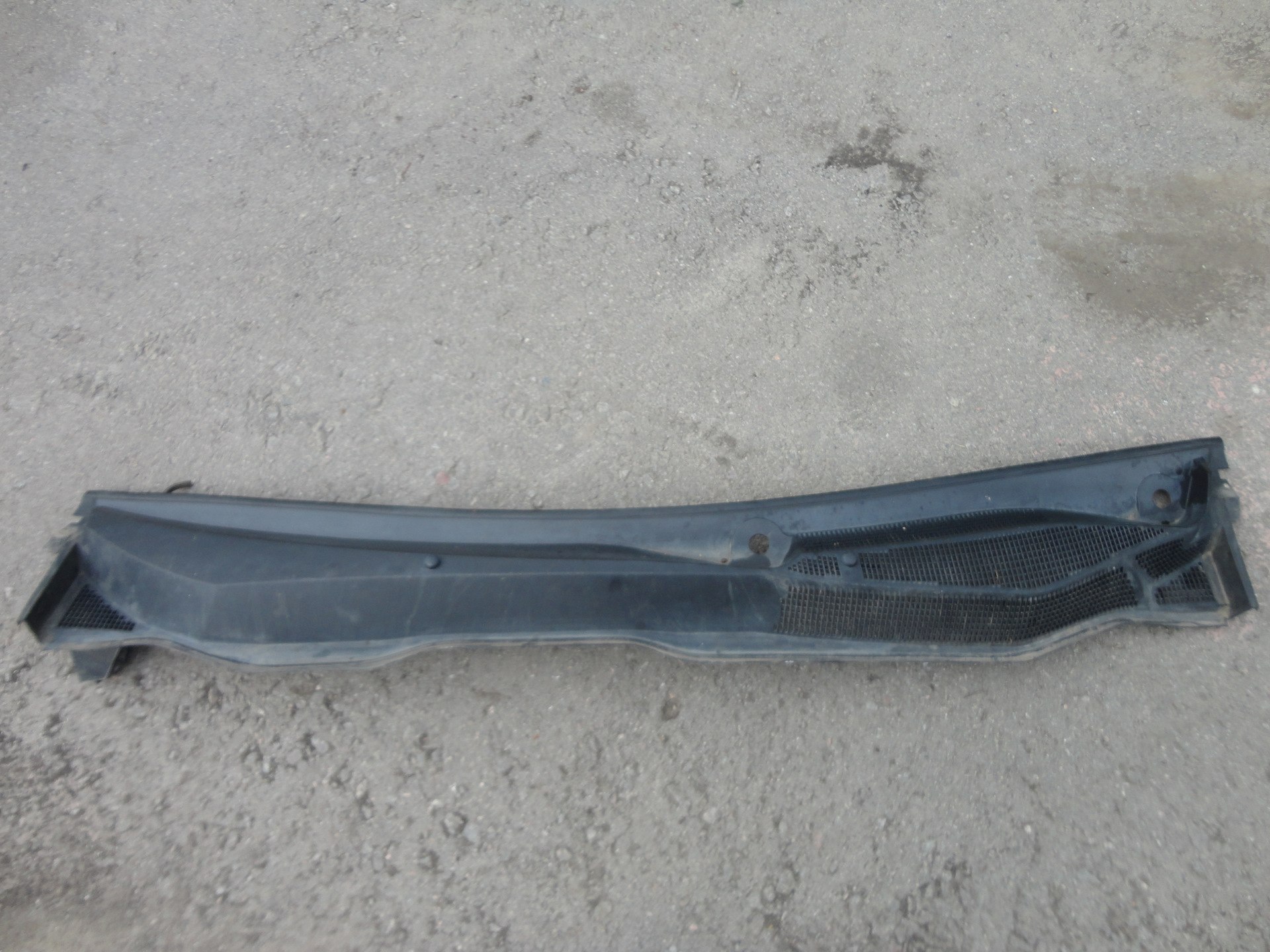

Привет всем! Вобщем столкнулся с ремонтом заслонки воздуха. снимая эт ддд… е жабо, сломал естественно несколько прищепок, хотя старался аккуратней быть. но пластик сухой щёлкнул сразу. Может у кого практика большая сэтими пластмасками, может есть какой нибудь элемертарный способ? Можно конечно заколхозить по чёрному, но это лицевая вещь. Прошу совета, астраводы! Кто как делал?
Комментарии 4
Думал, думал, замазал хорошенько силикончиком.Всё держится, даже не плохо.Жду стабик, мож в понедельник, вторник придёт, буду собирать .
Обычно у астраводов клипсы ломаются))))
Вообщем замазал нормально так силиконом, не думал, но держится хорошо !Жду стабик .придёт буду всё собирать.Пока ездю без дворников, и без жабо.
привет, не чего страшного в этом нет, у меня тоже отломился крепёж на жабо, делал паяльником 100вт, нагрел и заплавил. Можно попробовать метод сода+секундный клей.
