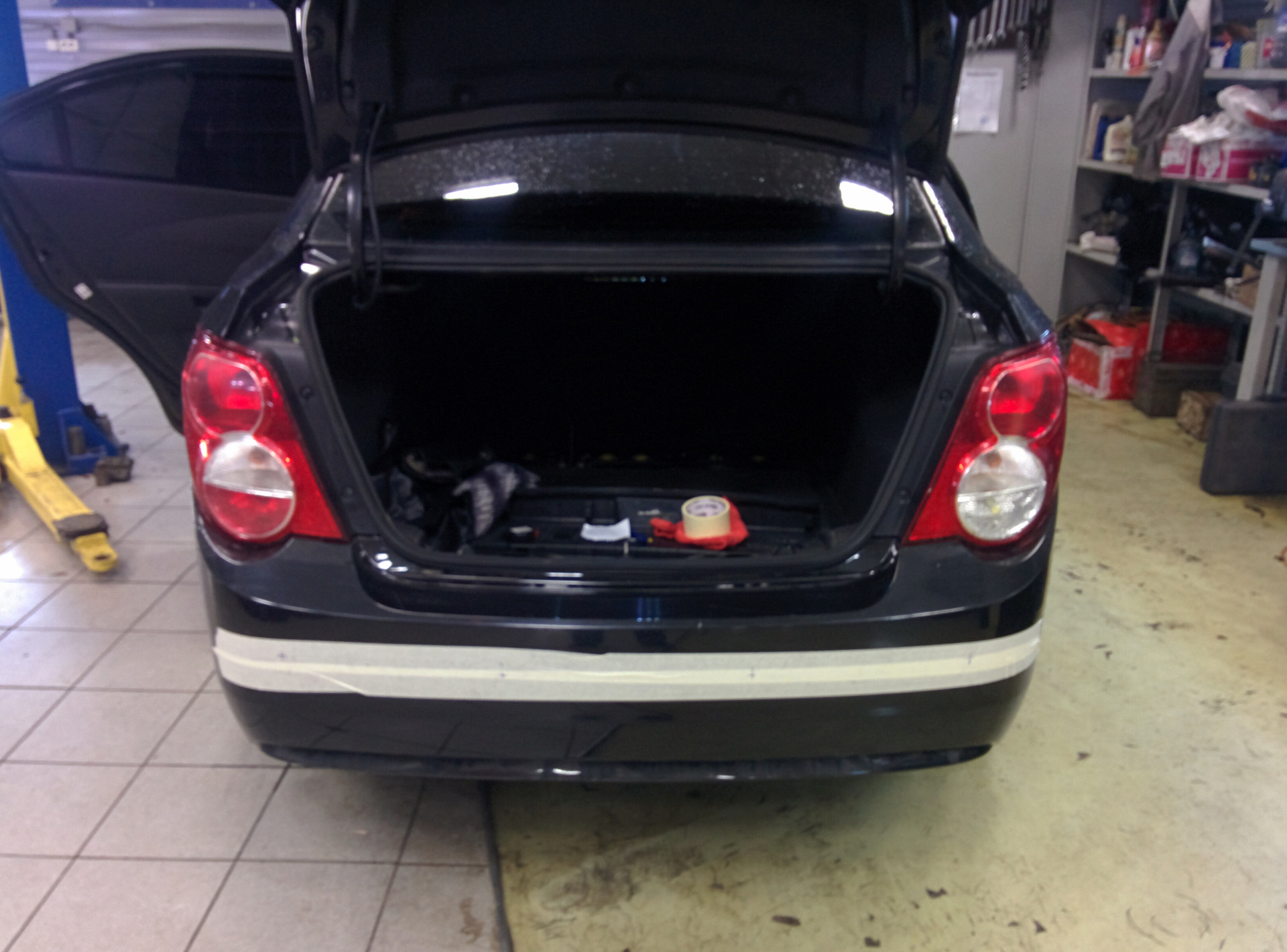

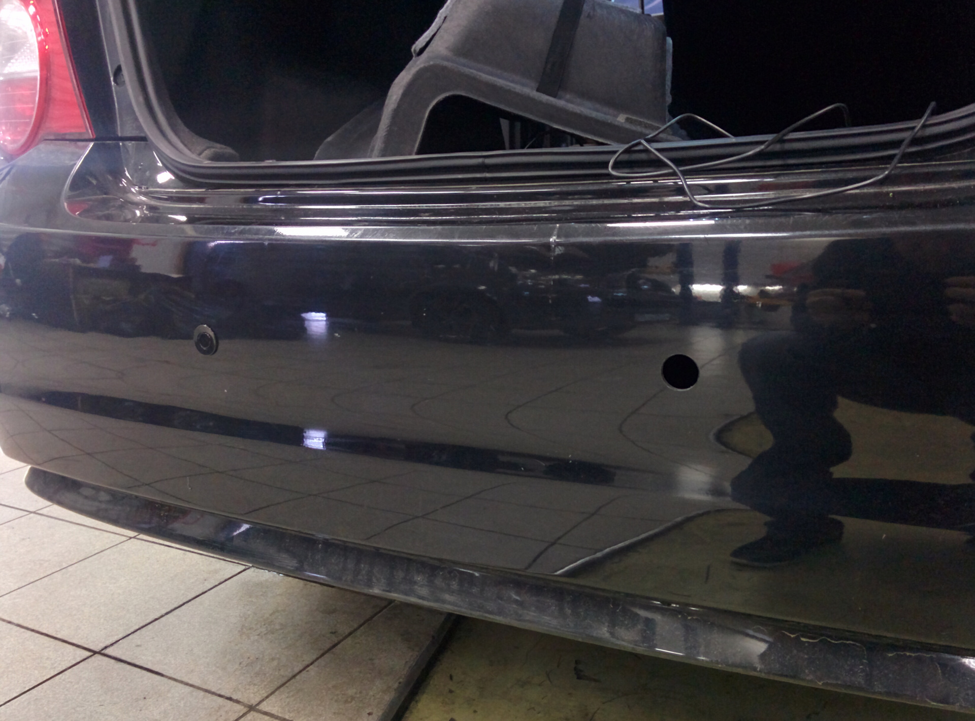

Наконец-то решился на установку парктроника. Сделано все было самостоятельно. При помощи сервиса "Сам себе механик" получил место для авто и все необходимые ключи и инструменты. Много написано про установку, поэтому сильно расписывать е буду сам процесс. Разметил все на малярной ленте, что бы при сверлении были ровные дырки для датчиков. Все как в инструкции. по 15-20 см от боков, остальное расстояние измерил и поделил на три равные части. Просверлил. Датчики устанавливаются очень просто, вше шнуры завел в пространство багажника через заглушку, которая находится прямо напротив второго датчика слева. Монитрочик поставил у лобового стекла внизу слева, устанавливается на двухсторонний скотч (идет в комплекте). кабель от монитора к блоку управления провел вдоль порога до багажника и по полу перевел его на правую сторону. Сам блок управления установил справа, так как питание подключал к проводу писания фонаря заднего хода (зеленый с белым в жгуте). В общем 1,5 часа и все готово. Все работает отлично.
