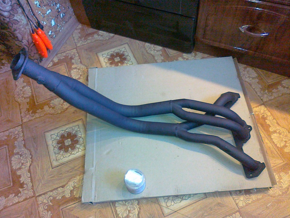

Пауки.
Большая часть потерь на выпуске приходится на выпускной коллектор. В спорте и тюнинге штатный заменяют на так называемый "паук" — отличается формой и порядком соединения приемных труб с выпускными окнами. "Пауки" бывают "короткие" и "длинные" (два У). Если взять 4-цилиндровый двигатель, то схема труб "длинного" строится по формуле 4->2->1, а "короткого" 4->1. К "длинному" пауку положена соединительная муфта 2->1, у "короткого" более сложная геометрия. Коллектор 4->1 дает добавочную мощность только в очень узком диапазоне оборотов, за 6000 об/мин, и его обычно применяют для высокофорсированных двигателей с широко фазными распредвалами, то есть на спортивных автомобилях. Коллекторы 4->2->1 подходят для любительского тюнинга, так как обеспечивают некий прирост мощности и крутящего момента в довольно широком диапазоне оборотов. Добавление мощности дает около 5-7% для вазовских моторов. В прямоточной системе применяют также промежуточные прямые трубы увеличенного диаметра, резонаторы пониженного сопротивления. Вместо жестких соединений часто ставят "гофры" (сильфоны) или шаровые соединения. Последние не создают паразитных частот резонанса, зато недолговечны. Зато «гофры» смягчают удары при запуске, и резком наборе мощности.

Ставили мне паук…на 16кл. честно не знаю с какой он машины… потому что мне не подошел. пришлось брать новый. просто тот который изначально стоял, при постановке его мне…он смотрел в бок а не перпендикулярно блоку, тем самым ему мешал стабилизатор…
стоял он вроде на 12ки карбюраторной.следов биения нет.Сам боюсь что не подойдет не чего, тем более у меня старого образца все, и придется другой резонатор покупать, и прямоточный глушак, не хочу сильного шума, не для поселка(
