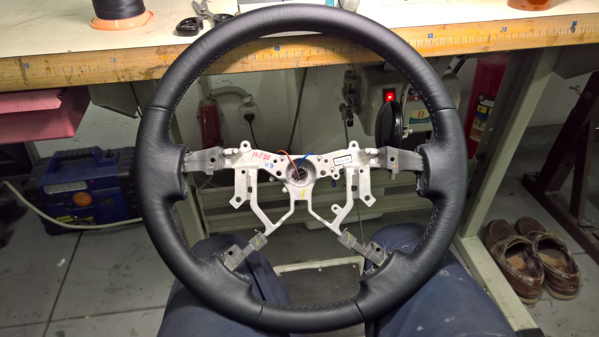

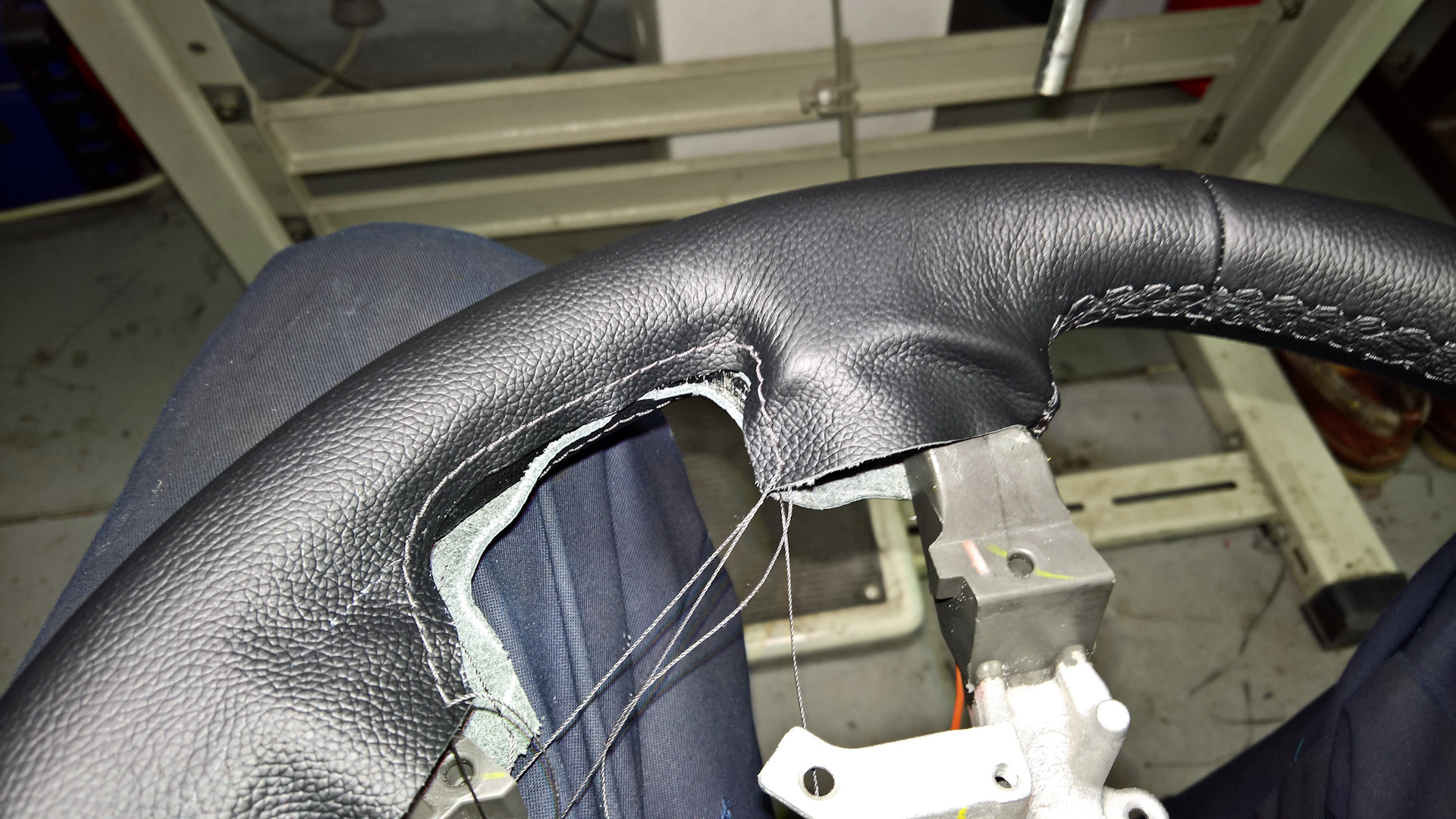

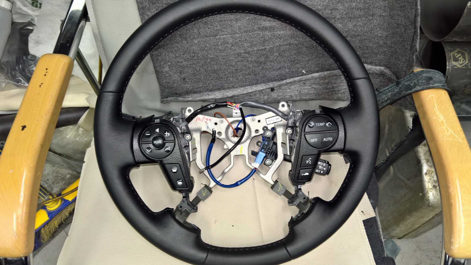

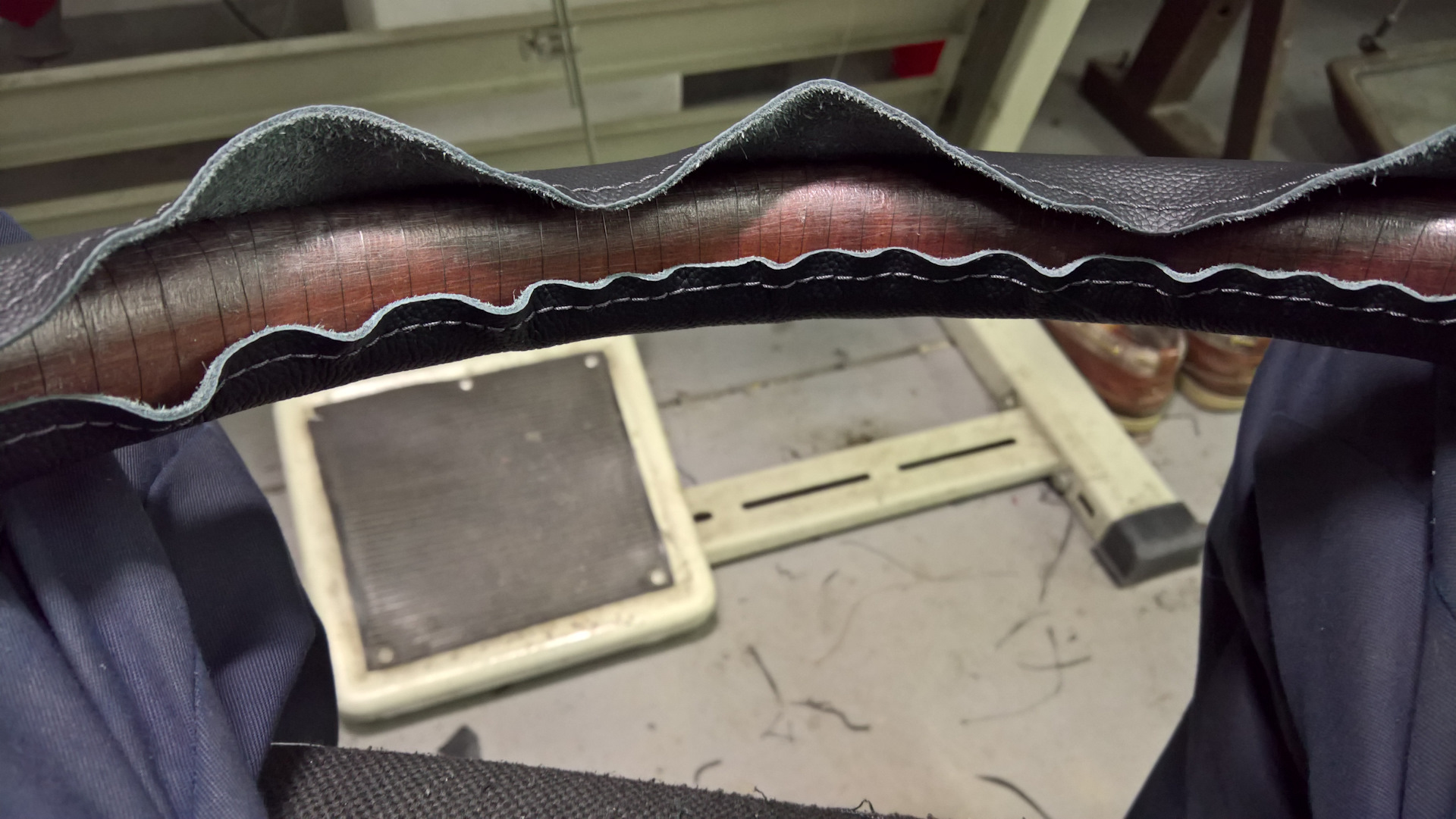

Не совсем конечно удачный вариант, но всё же . Издалека )) Руль был с деревянными вставками, клиент захотел установить подогрев на весь руль, то есть зашить дерево, желание клиента не обсуждается, хочет, пожалуйста .

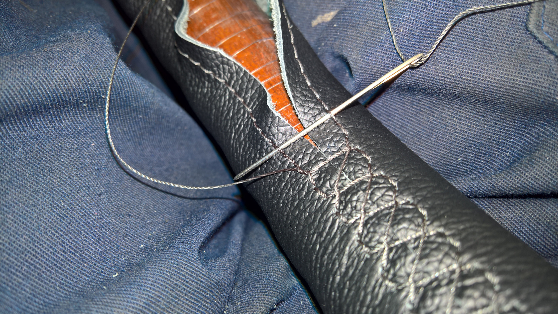

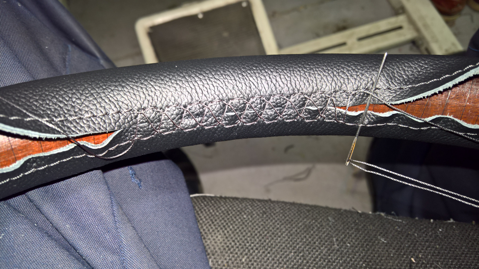

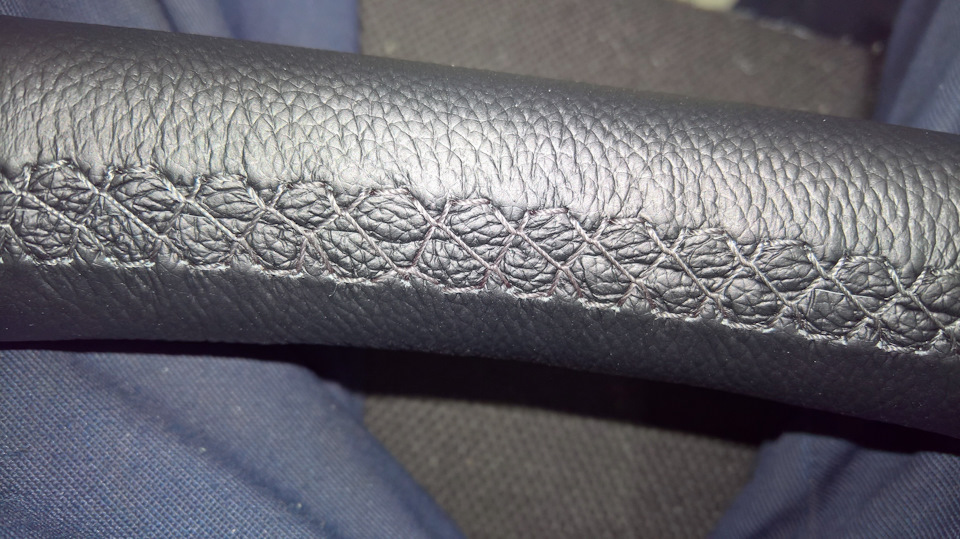

Выкройка уже готова, стачные швы укладываем в канавки и стягиваем ниткой, предварительно промазав клеем шов .верхняя часть руля, подогрев намотан и пропитан 306 клеем .промазываем клеем типа МАН, но для рулей сгодится и обычный момент из тюбика .Укладываем тыльную часть ровно по середине, тут кому как нравится, можно и ниже, главное ровно её приклеить .Ну и как обычно от центра сшиваем .

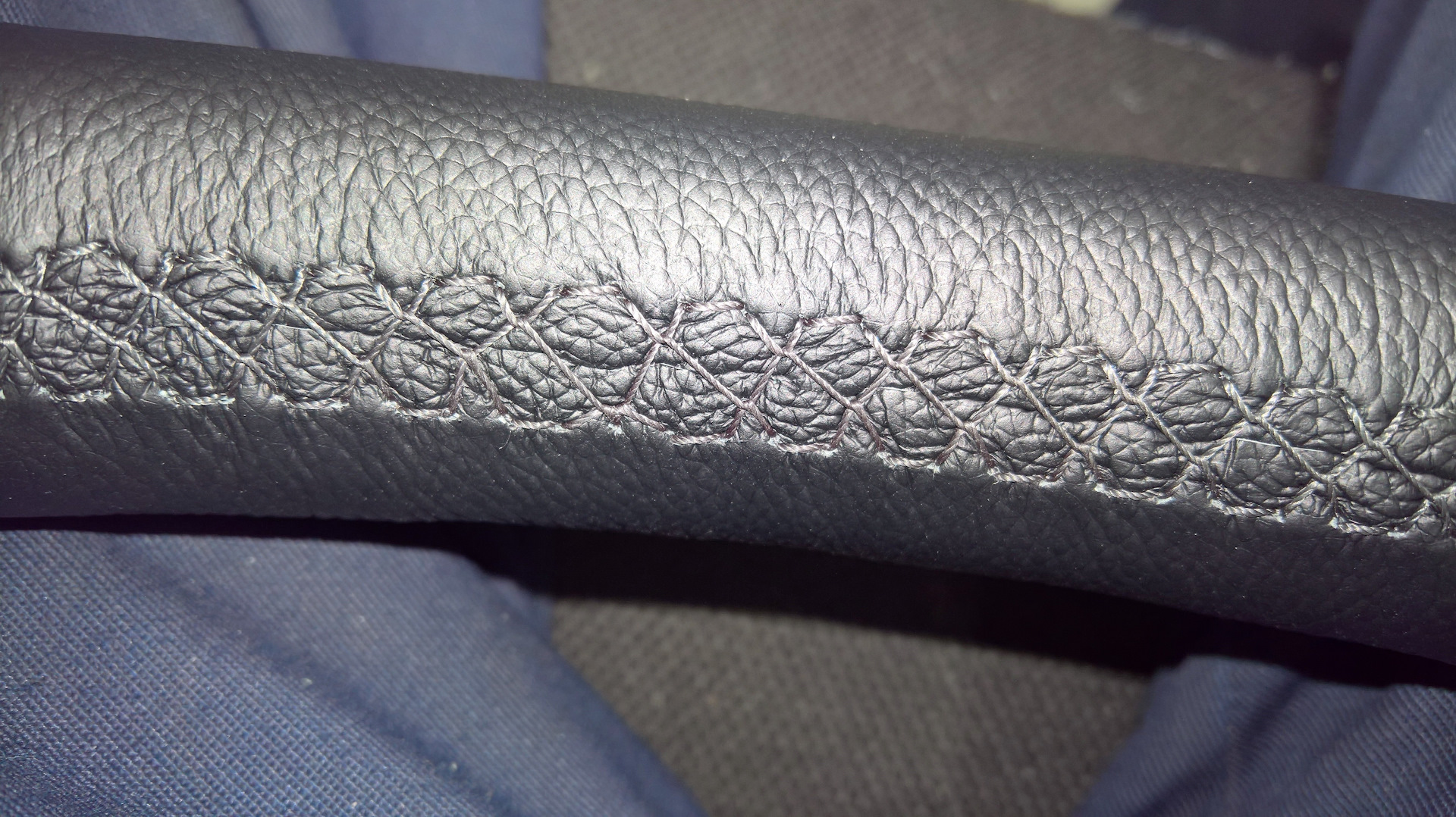

Тут есть небольшой момент, не всегда удаётся прошить руль одинаковыми стежками, что бы верх и низ совпадал по их количеству, при стягивании шов начинает уводить .
Шов начал наклоняться, тут видно, что можно сделать в этом случае .Далее шьём как обычно .Этот момент почти не заметен .

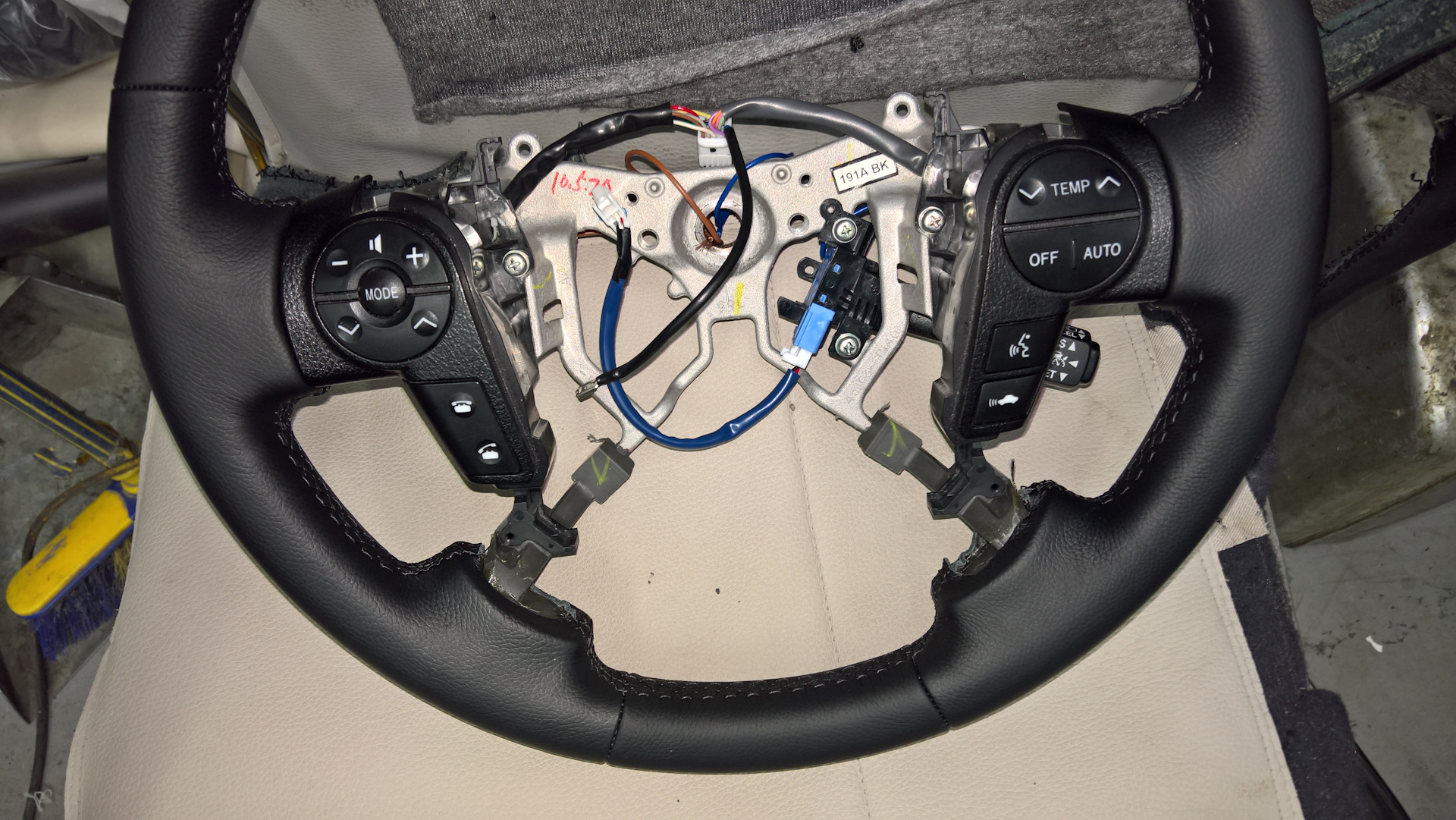

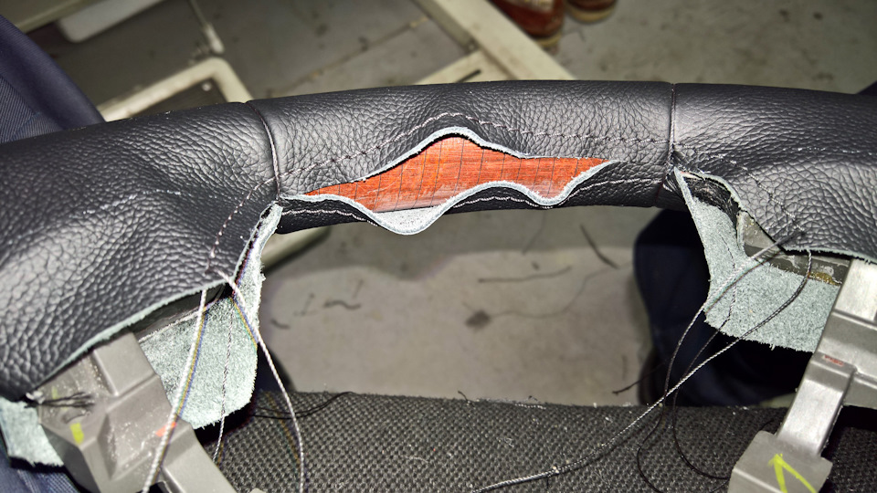

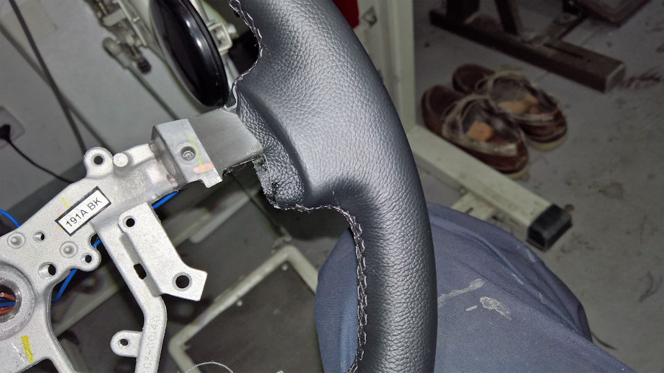

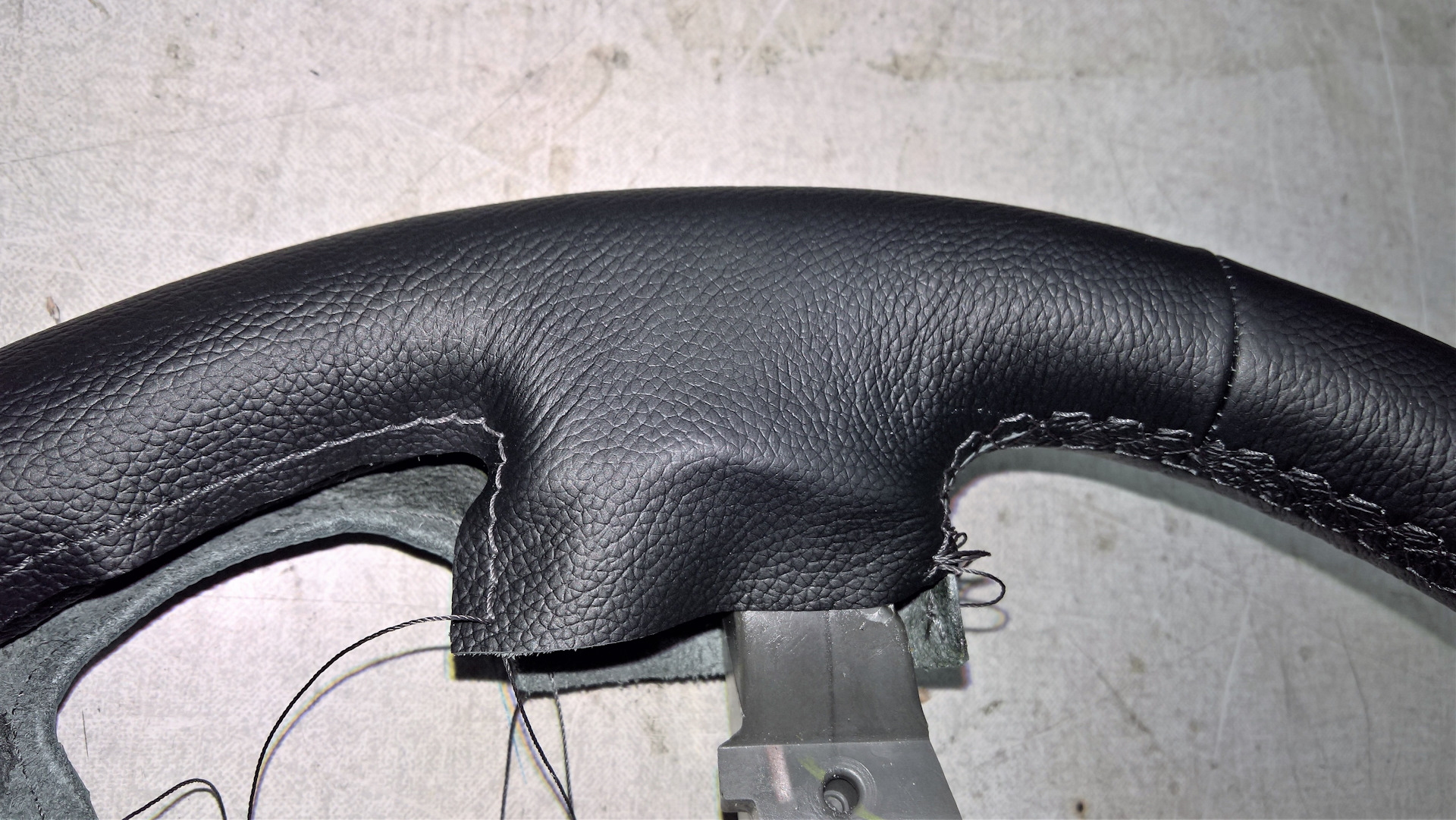

Переходим к спицам .

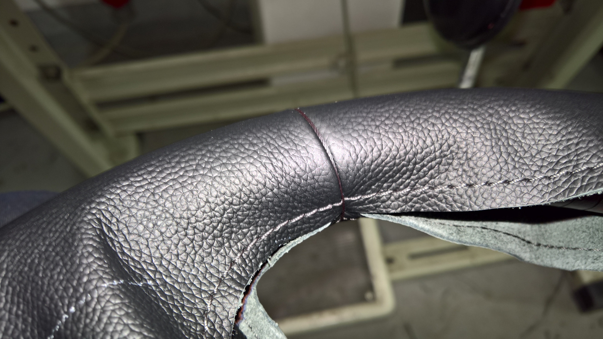

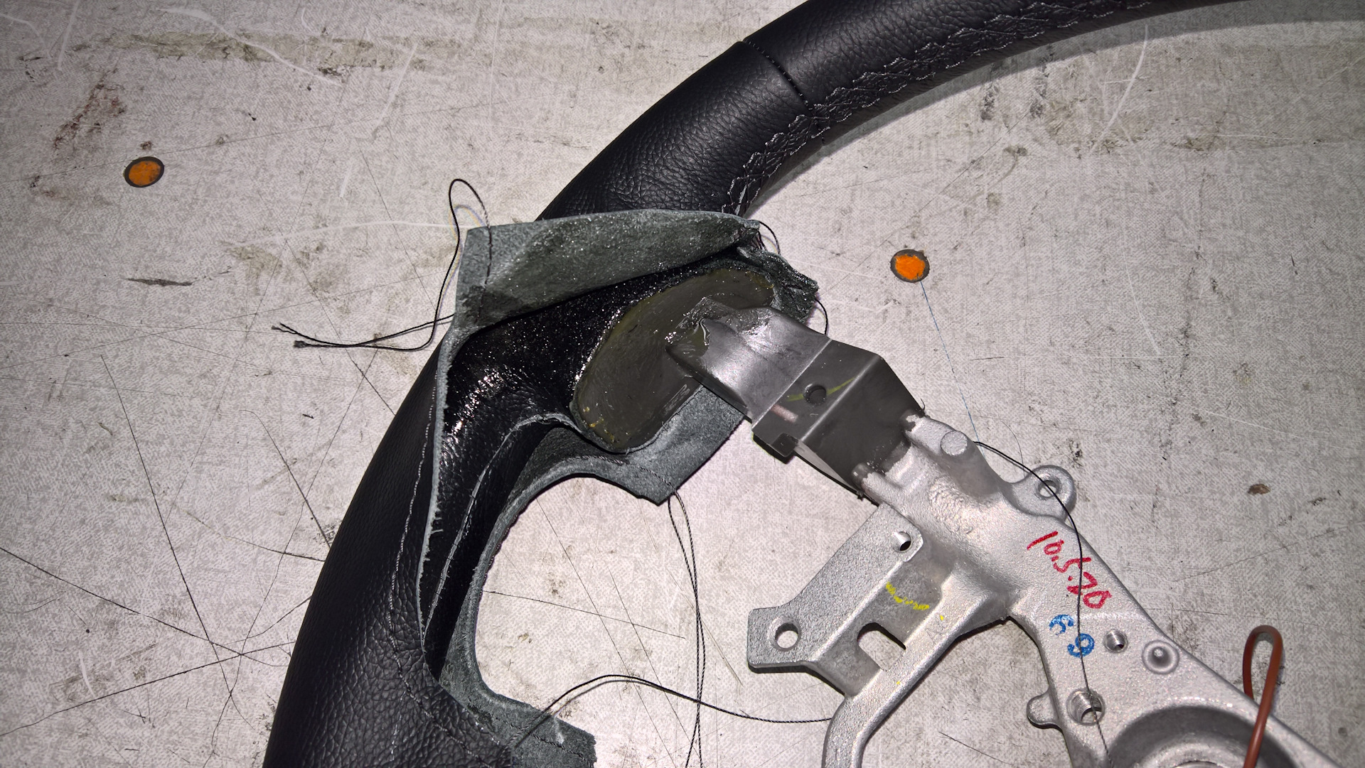

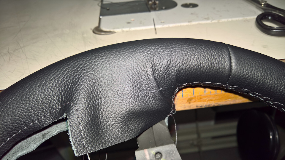

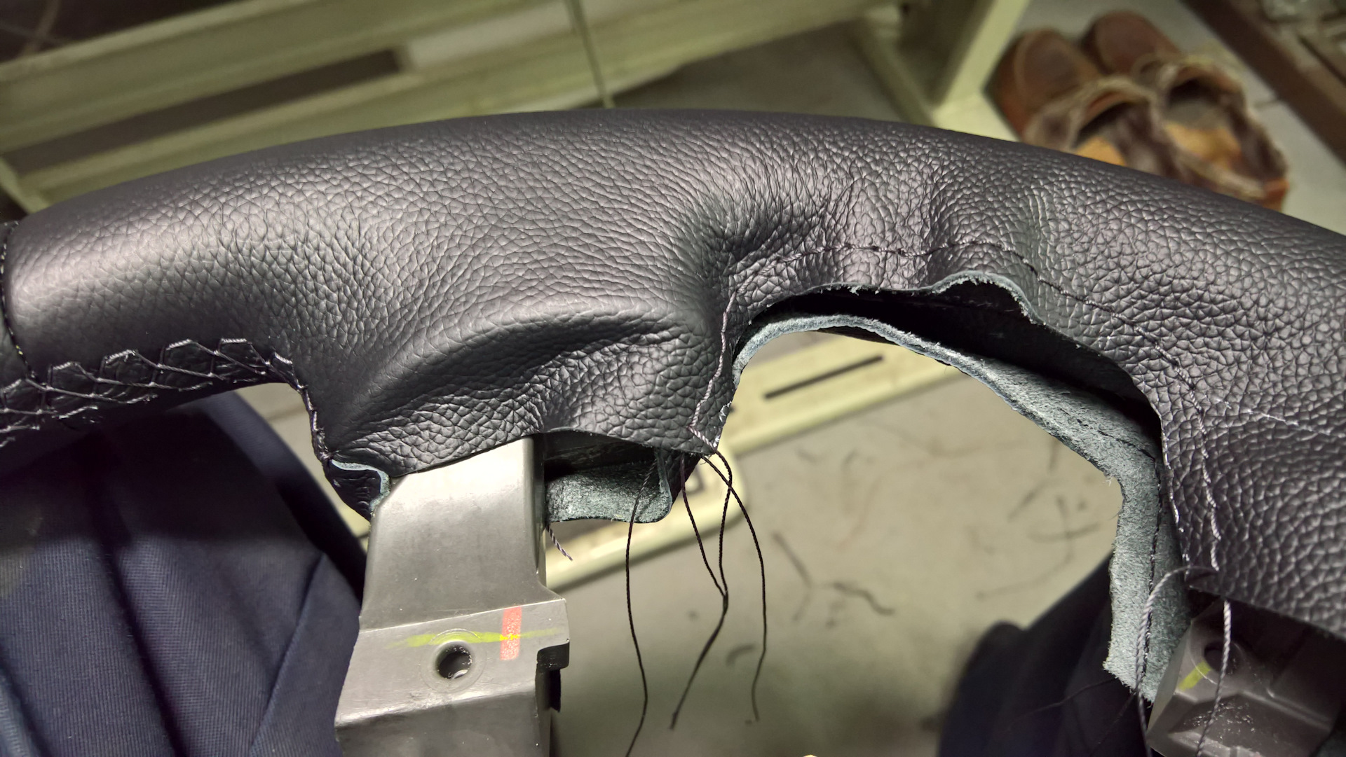

Верхний периметр затянули до спиц .Теперь промазываем клеем спицы .И при укладки тянем кожу к центру руля .Помогая пальцами её ровнять на повороте .С противоположной спицей тоже самое .Далее, тоже самое .Так должно получиться .Нижний сектор .Вид отвратительный, но внутри намотан подогрев и проволока проступает через кожу, подогрев залит клеем 306, вот тут то нам и понадобится фен, что бы растопить клей .Вот конечный результат .Как новый .Ну и Вольво конечно попёрли )))

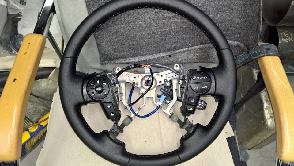

Поясните, пожалуйста, по технологии склеивания. Вы используете 2 клея. Сначала пропитываете руль 306, потом поверх него Mah. Как они взаимодействуют? Почему использованы разные клеи? Можно ли использовать только 306? Летом на солнце температура может каждый день уходить под 100. Как на это реагируют клеи? Не проступит ли вновь проволока? Смещение кожи?
Понимаю, что вопросы дилетантские, но для не профессионала без практики угадать поведение клея довольно сложно. А тем более поведение двух.
Здравствуйте. Ну начнём с того, что это руль, то есть стянут кожей он плотно, по этому не важно какие клея под ней, сар или мах, или они вместе, всё равно. На счёт проявиться подогрев в дальнейшем, не думаю, так как используем высококачественную авто кожу, а она достаточно толстая, да и слой клея сар там достаточно, чтобы проволока себя не проявила .
Не понял физики процесса с "утоплением" проволоки в слое клея. Поясните, пожалуйста. За счет чего исчезают "следы" проволоки?
Пока у меня только одна версия: наносится грунт из клея толшиной с диаметр проволоки. Как просохнет — обматываем проволокой. Когда фен разгревает клей, проволока в нём как бы тонет. Слой выравнивается. Так или нет? По описанию похоже, что всё-таки нет. И секрет в другом)
Тогда за счет чего сглаживание происходит? Если сначала намотать проволоку, а потом грунтовать клеем вровень с ней — то проблемы неровностей из-за проволоки не должно быть в принципе. Если клей не полностью скрывает проволоку, то каким образом разогрев помогает?

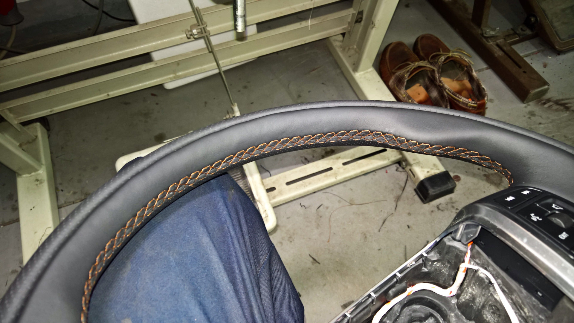

Я вот смотрю у вас стежки идут очень далеко от края, из-за этого ширина шва просто огромная. В этом есть необходимость или это по желанию? Сейчас вот перетянул свою первую ручку КПП и шов получился примерно 4мм шириной. По поводу ухода шва, видел зарубежный коллега по всей длине делал одинаковое количество меток, затем по этим меткам четко попадал иглой машинки. Ну он перешивал ручку КПП, с рулем это тяжело и долго, там скорость машинки как у секундной стрелки была)
Виталий, привет ! Я бы не сказал, что ширина шва огромная ))), нет как токового эталона на шов ))), кому как нравится .А по поводу ухода шва, обратите внимание на заводские, сплошь и рядом косяки, я хоть стараюсь избежать этого, но только не ручной разметкой, иначе время ни какого не хватит ))))

После того как сшил верхний сектор, клеем спицу целиком, следующий сектор когда шьешь, получается один из углов приклеен, второй нет, сшиваем следующий сектор, и опять клеим всю спицу. короче допер по ходу
А теперь глупые вопросы))))Алексей я так понимаю на всех спицах один угол приклеен до сшивания, за исключением верхнего сектора, а второй клеится только после сгивания но без затяжки?

Может быть дело в самих спицах, просто у меня в основном бмв-шные рули идут, там кожа на спицах уходит всегда в тыл. Вот я и привык шить по другому ))) И ваш способ убегающего шва на контрастных нитках работает или всё равно заметен? Сам так никогда не делал, а проблема бывает, вот поэтому и спрашиваю.
Этот руль делал очень срочно, некогда было вымерять расстояние для шва, обычно начиная с середины обода шов убегает только на спицах . На контрастных тоже работает, просто надо чуть больше уделить этому внимание, что бы стягивающая нитка была на одном уровне с другими, ну и соответственно толщина нити не должна быть толще № 20 .

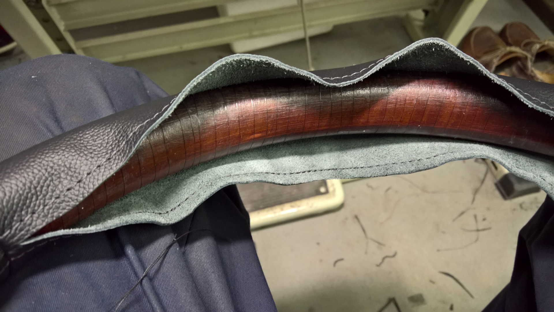

Здравствуйте.
А зачем 2 разных клея? Задача Mah изолировать 306 от кожи?
Задача спрятать проволоку в 306 .
С точностью наоборот 😀
Виталий, привет !

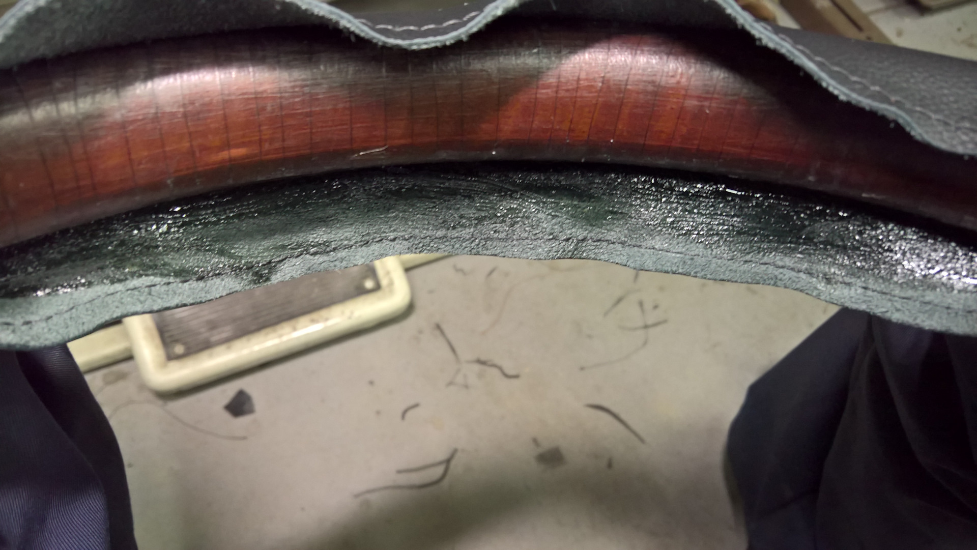

вопрос- а что это за 306й клей? и я так понимаю что после фена он каким то макаром выравнивает все это дело? спасибо за ответ и подробное описание-работаю давно с кожей но много интересного у вас под черпнул…
Это разновидность дисмакола, клей для обуви, фен его разжижает, тем самым поверхность становится ровнее .

Красота! Вот у меня не получается так зафенить эту рязанскую кожу((( Все равно складки остаются…
Значит выкройка не совсем правильная .
Складочки остаются на широкой спице нижней (например руль БМВ), пока не разобралась как их избежать, но любая другая кожа ложится хорошо)
Не может быть ))))
Ну пока снизу до верха дойдет)))2 метра ростом боком выходят)))
Да нормально всё !
Осталось попрактиковаться
Вперёд ! И только вперёд, обязательно получится !
Иван, привет !
Нет, до сшивания ни какие спицы не приклеены .
прочитал" Вид отвратительный, но внутри намотан подогрев и проволока проступает через кожу, подогрев залит клеем 306, вот тут то нам и понадобится фен, что бы растопить клей "
сразу вопрос созрел, а от подогрева кожа не поплывет снова?
На подогреве скорее всего температура меньше, чем та, которая нужна для активации клея, т.е меньше 90 градусов)
ну думаю да, и по идее тут клей свежий был, поэтому разгладился а дальше должен просохнуть.

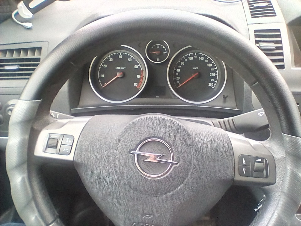

Это мой руль, только не надо смеяться, просто жаба давит, кожу портить.:)
Нет, смеяться не буду, но на досуге снимите оплётку и посмотрите на руль, обычно кожа под ними портится ещё быстрее, чем от рук .
С толщиной нити угадали.
Не, не угадал, я знал )))
