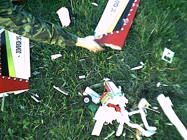

ОЧЕНЬ хочу такой же самолёт. мы свой, достаточно дорогой из-за неумения управлять расколотили лет 15 назад. а новый по всем правилам склеить недосуг. может быть из пенопласта смог бы… поделись, пожалуйста чертежиком и списком необходимых деталей, а?
Чертежи можно скачать здесь: flitetest.com/articles/ft-versa-wing-build Они есть цельные и разбитые на стандартные листы для простых принтеров. Материал официально называется пенокартон и у нас продаётся большими листами. Его обычно пускают на рамки и подложки для фоток и картин и на другие полиграфические нужды. Используется термо-клей почти везде кроме некоторых деревянных деталек. Вот список того что потребуется и примеры деталей. Разновидностей деталей офигительно много так что рекомендовать что-то в точность не берусь.
