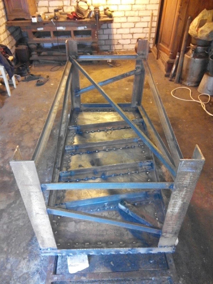

Вот эскиз:
На крышку был использован лист ГК толщиной 3 мм, для ножек — уголок 100*100мм, для каркаса столешницы — уголок 63 мм, для укосин — уголок 40 мм, для площадок под ноги — стенка уголка 150*150 мм толщиной 12 мм.
На металлобазе взял 6 м 63 уголка, 12 м 40 уголка и лист 1250*2500*3 мм, с доставкой вышло на 5 300 р.
Остальное нашлось в гараже.
В итоге ворочался дня 4, подгонка конечно заняла немало времени. Каркас столешницы для прочности усилил балками, вваренными под небольшим углом, для жесткого крепления тиском приварил еще один дополнительный кусок уголка.
Для выпиливания площадок под ноги спалил 3 круга 180 мм для болгарки.
По факту уголки были использованы все, листа осталось около половины.
Вес конструкции получился весьма лютым — по моим подсчетам, не менее 120 кг. Тащить вдвоем его было очень тяжело.

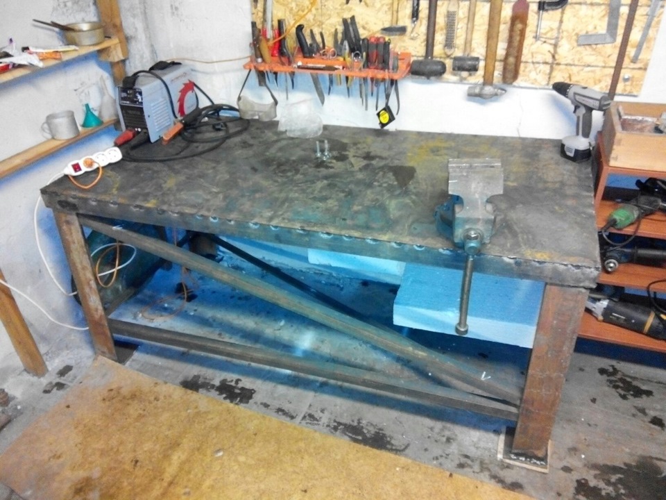

Вот что получилось в итоге:

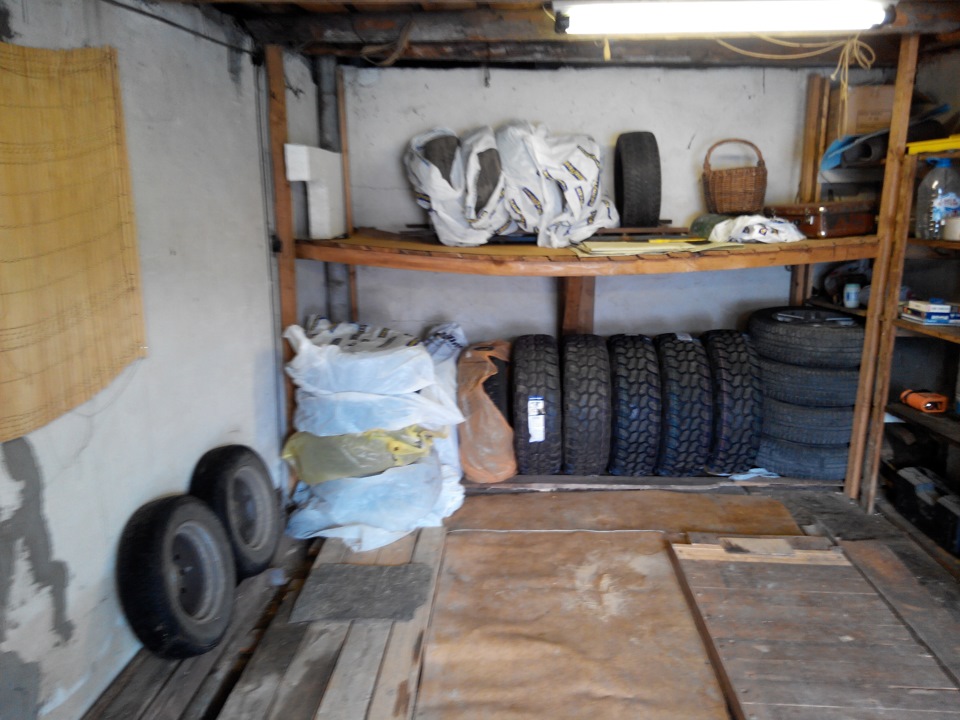

Перед этим снес полку, которая была на месте верстака, выкинул лишний мусор, наколотил дополнительных стеллажей и приделал к стене плиту из фанеры, чтоб разместить там инструменты.
Как было:
Как стало:
В планах сделать нормальный электрический щит, чтоб держал ток для сварки до 25А.

Главное чтобы проводка до щита держала ток 25А.
Диагональный усилитель спереди можно убрать, освободишь пространство под верстаком, под колеса к примеру, ну или под ящики с инструментом. Жесткость стола и так получилась избыточной
До щита точно держит 25А. Просто в гараже разводка старая, для самоуспокоения хочу сделать новые кабели и автомат.
По верстаку — это правда, он конечно очень прочный. Но держать инструменты или колеса под верстаком — это значит на них будет лететь куча опилок и отходов, а не хочется постоянно там мести и чистить. Я там храню листы металла, уголки и прочие запасы материалов, они и так отлично лезут.
