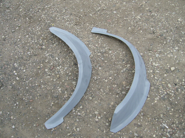

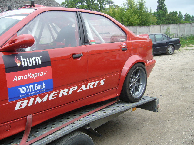

расширение задних арок для е36 седан.
долго смотрели чего бы сделать.
из имеющегося в продаже ничего не устроило — то некрасиво, то изгиб не тот, то ширина не та, то ещё чего-нибудь…
изготовили сами.
первый вариант на фото (диски р17, ет15, ширина 8,5j + проставки 30мм)
в дальнейшем матрица будет доработана — крепление будет в самой арке (углубления по верхнему краю, как в пандеме или рокете)
если есть интерес могут быть изготовлены ещё — пишите в личку.
material — fiberglass
weight — 0,55 kg/2,86lbs
