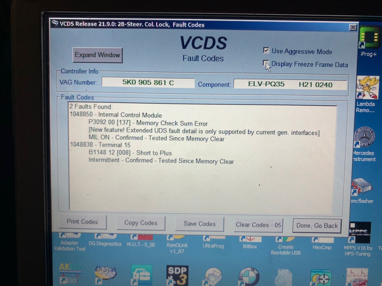

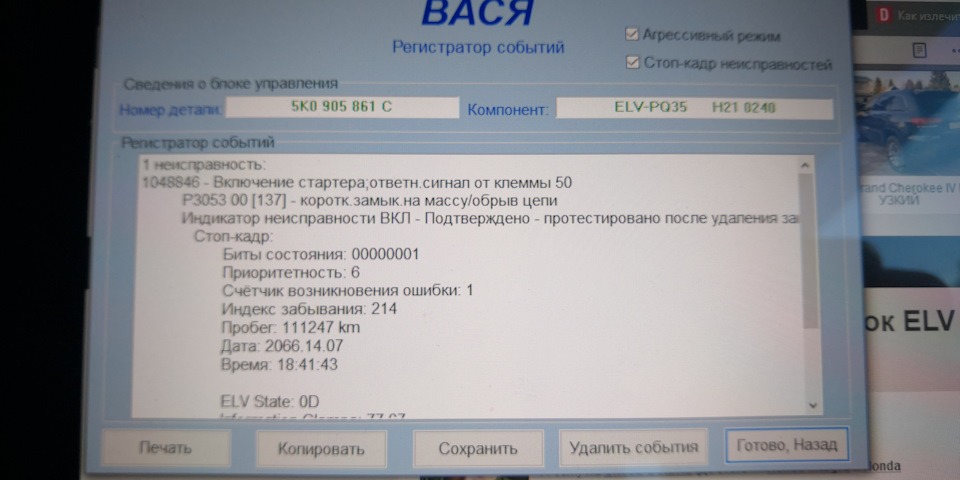

Дошли наконец руки для описания процедуры лечения блока блокировки рулевой колонки ELV с номером 5K0 905 861 B от ошибки:
1048846 — Включение стартера;ответн.сигнал от клеммы 50
P3053 00 [137] — коротк.замык.на массу/обрыв цепи
Индикатор неисправности ВКЛ — горит желтый руль на приборке
С данной неисправностью авто заводится без проблем и его можно эксплуатировать без боязни, что сядет АКБ. После удаления ошибка пропадает, но после запуска авто она возвращается.
Есть официальный TPI по данной проблеме (номер не помню к сожалению) согласно которому требуется замена на модифицированный блок управления с номером 5K0 905 861 C.
Стоимость блока но момент написания данного поста около 15000р — не бюджетно(

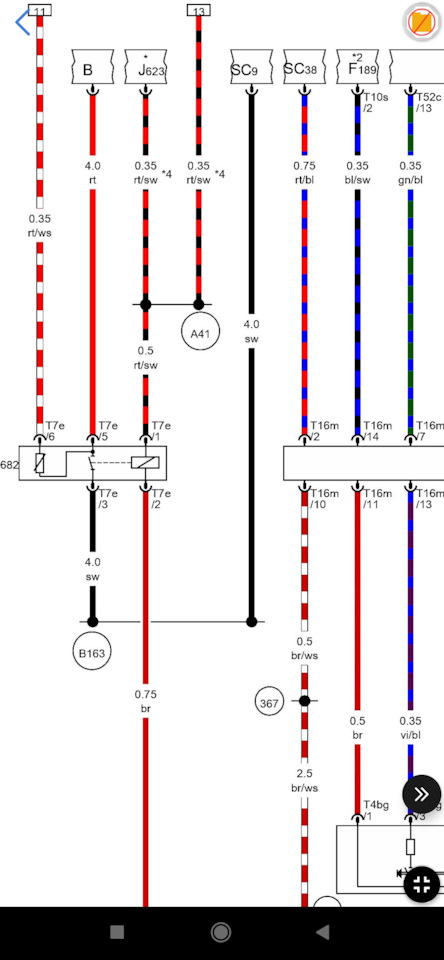

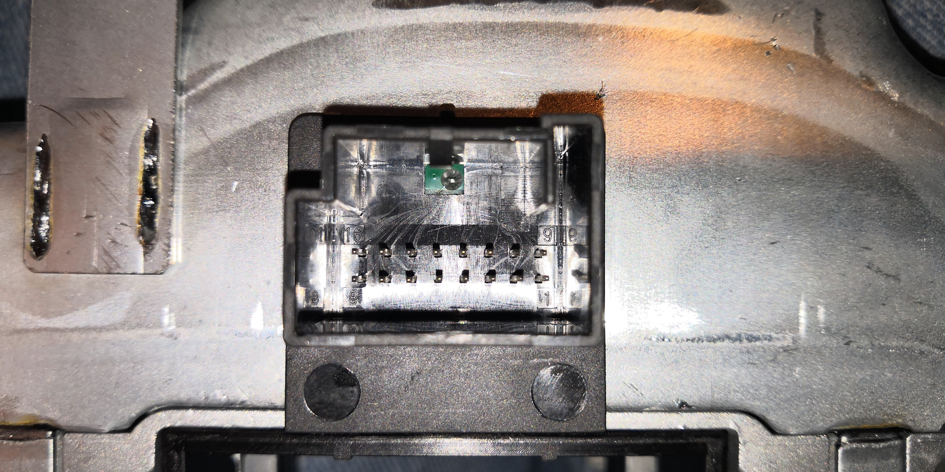

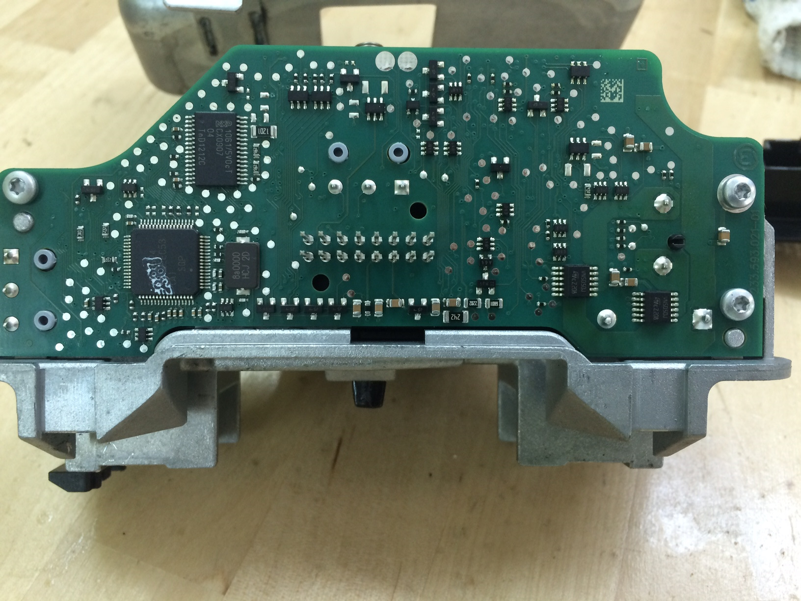

Принято решение разобрать блок и приступить к изучению схем:

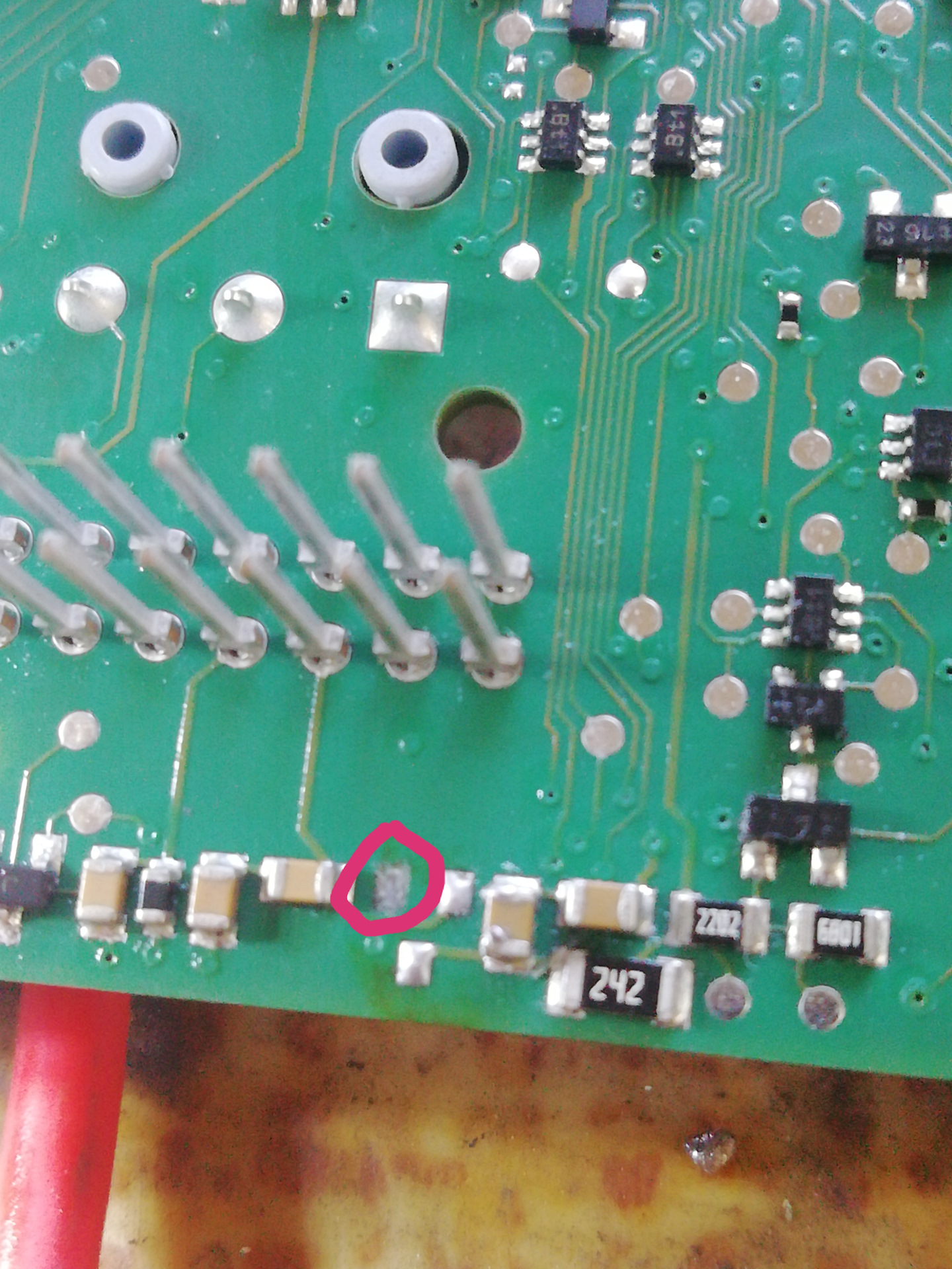

После разборки блока, изучив схему авто, а именно выяснил по какой ноге блок получает сигнал о включении стартера, нашел ногу и вычислил элемент, который мог нам "пудрить мозг".
Заменили с заведомо исправного блока этот элемент и "вуаля" — машина заводится и никакие ошибки притом больше не мозолят глаза!)
P.S.: Заведомо исправный блок снятый с другого авто официозы прошить не смогли к нашему автомобилю.
Update 18.03.2017: Появилась информация о маркировке требуемой детали для ремонта. Элемент называется диод импульсный, маркировка BAS21LT1G. Спасибо NigorSh за предоставленную информацию.

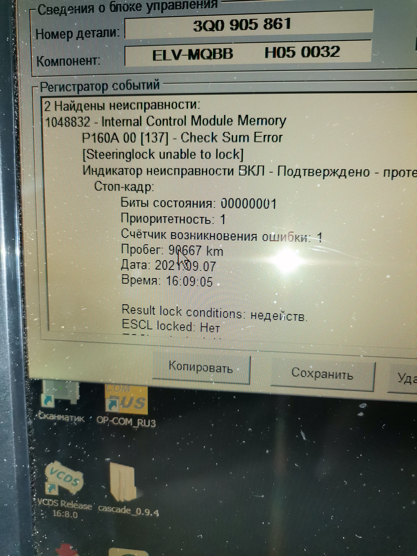

Добрый день.Столкнулся с аналогичной проблемой.Вышел из строя блок ELV.Установили новый.Проехал 50 км и умер.Кто знает, может сталкивались, где искать, рыть, проблему.
Добрый день! Что значит умер? Может допы установлены криво?
Здравствуйте!умер, я имею ввиду, что не заводится, зажигание не включается, и на экране горит та же ошибка, что и до установки нового блока.Приехал мастер который устанавливал и прошивал, подкинул планшет, ошибку показывает ту же, и что защёлка сработала 25 раз.Говорит блок новый надо.Я говорю что надо проблему искать…пробовать перепоять вышедший из строя.Говорит что дело в блоке, нет там чего-то, что может его вывести из строя… В общем расстроился я капец как, нет слов…а что значит допы криво?
Много случаев выхода из строя блока из-за некорректно установленной авсигнализации с автозапуском.
Авто приобретал 2,5года назад, наездил 40 тыщ, кроме расходников ничего не требовал, всё тип топ было.Сигналки с автозапуском не имею…ХЗ
Скажите, пожалуйста, как решили проблему?

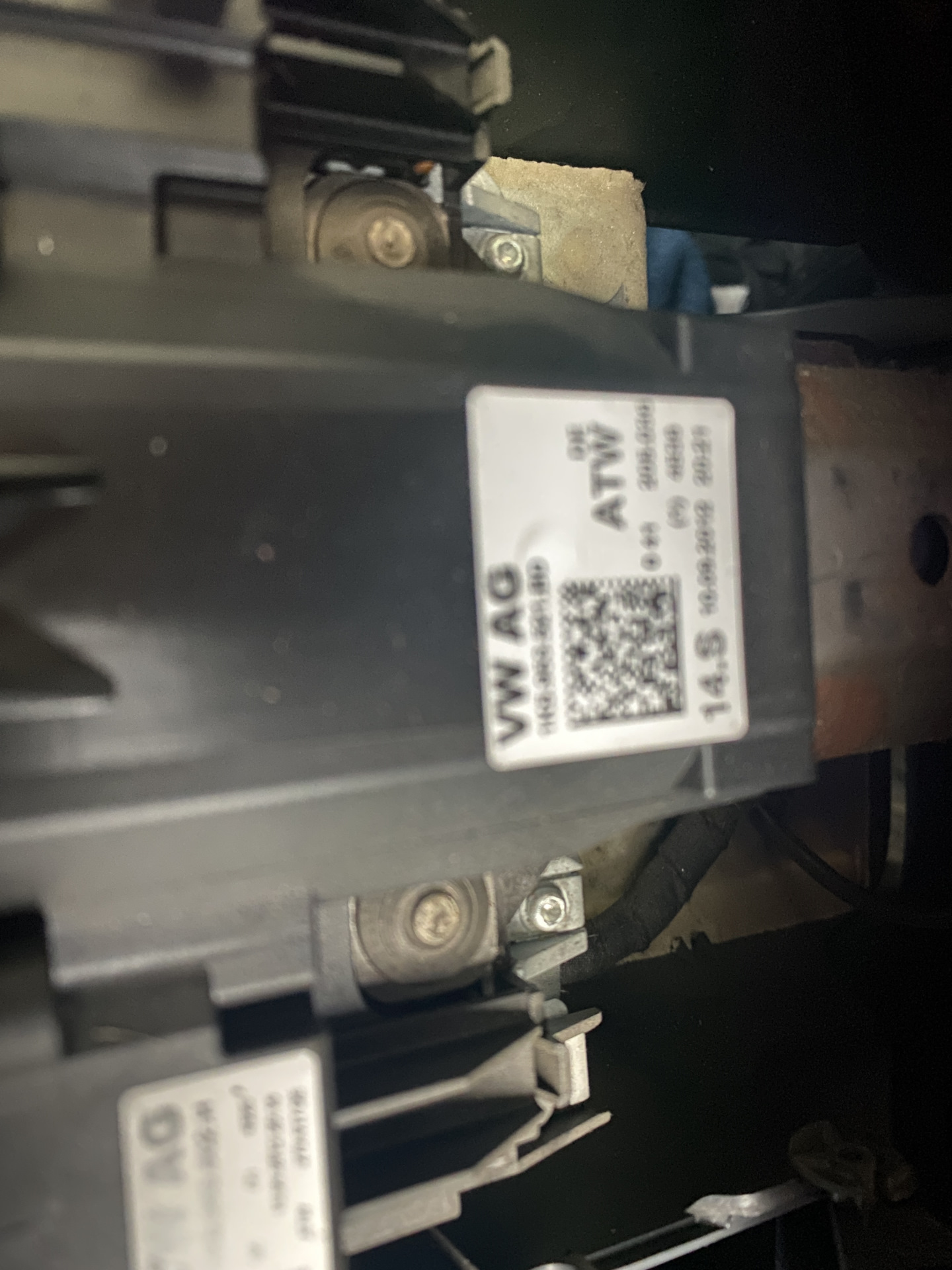

Добрый день. Подскажите сам блок отдельно снимается или же только вместе с рулевой колонкой . Не могу нигде найти информации как сам блок снять)
Добрый день! Да, конечно, отдельно снимается. Сложно объяснить, но все реально
Мастер мне жути нагнал якобы колонку снимать и мешаются переключатели так не снять. Но кожух разобрал и вижу этот блок и болты срывные. Но страшно без каких инструкций вдруг что еще не так пойдёт)
Начни с срывных болтов, дальше интуитивно все пойдет)

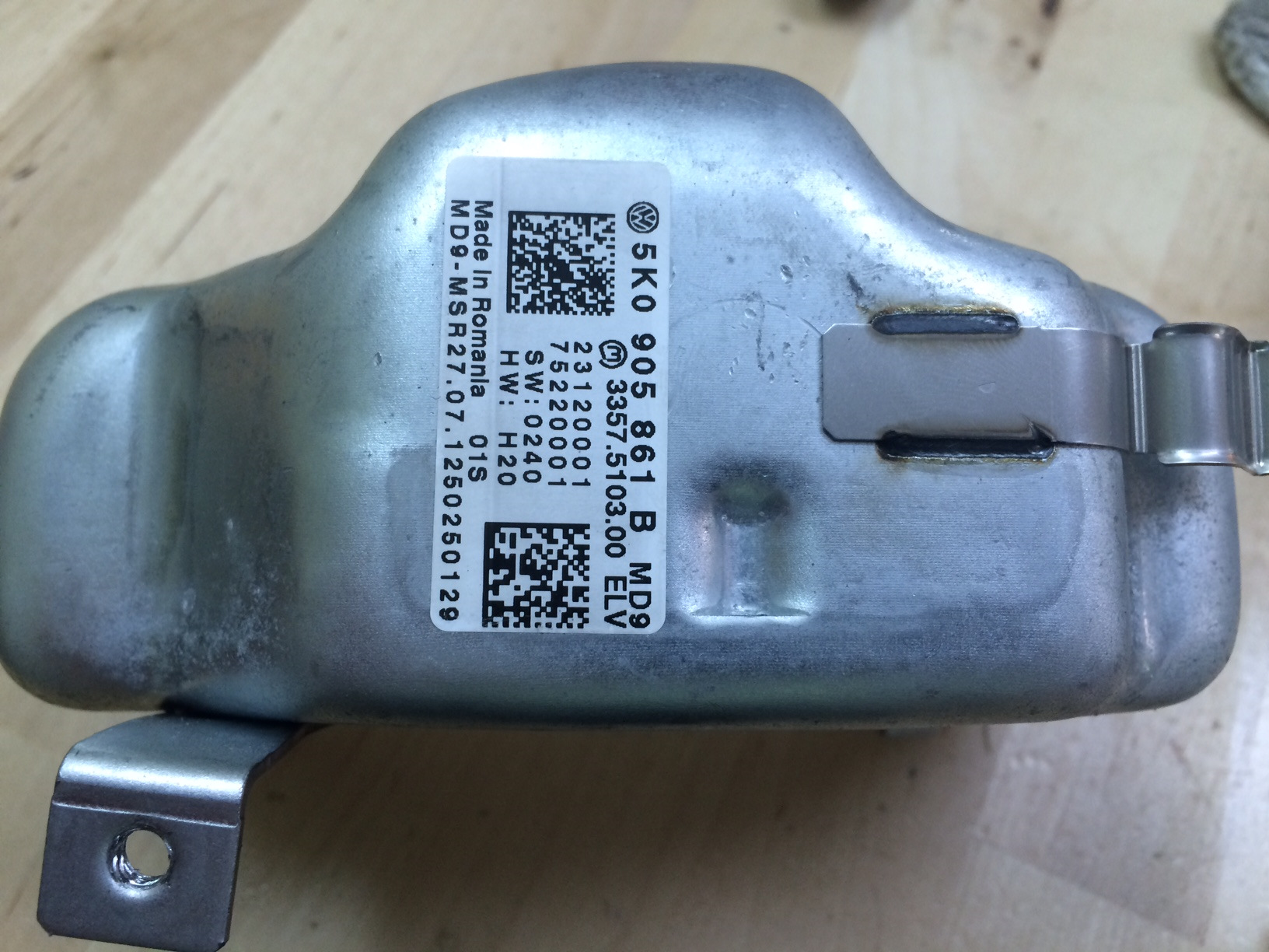

Чем отличается 5K0 905 861 C и 5K0 905 861 D?
Добрый день! не углублялся, но как правило изменения касаются как аппаратной части, так и программной могут коснуться

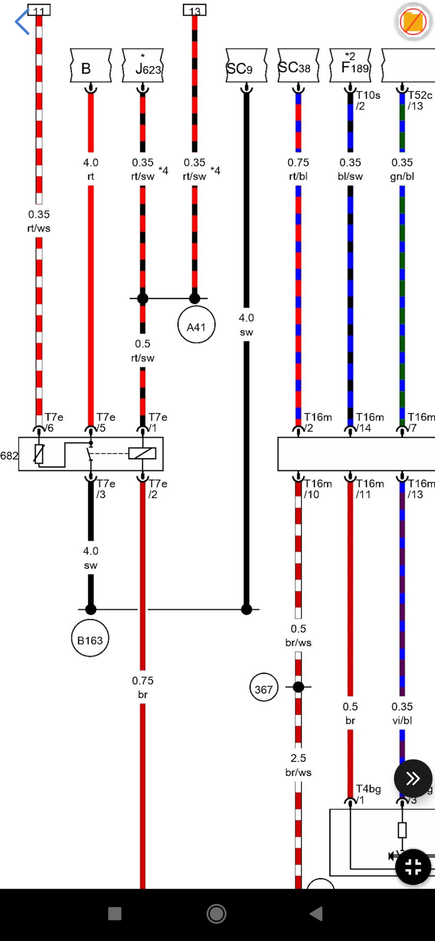

странно, что не получилось, т.к. именно на этот диод приходит сигнал от реле стартера что машина запустилась.
проблема может быть либо в диоде, либо в некачественной замене диода. перепроверьте
Самое интересное, то что человек кто перепаивал проверил диод и сказал что он исправен
Вариантов 2. Либо не приходит сигнал до блока, либо приходит и этот диод его не воспринимает. Как вариант смотреть дальше цепь после этого диода
Тоже так думаю, сигнал в фишке идет на 3 пин, а это can-low, (провод оранжево-коричневый) дальше уходит в сторону реле
