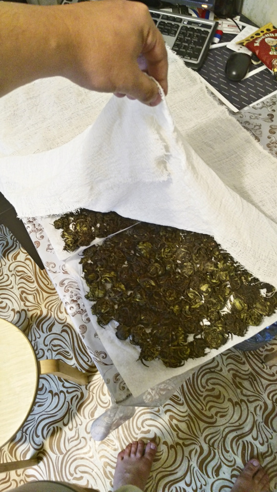

Далее начинает самое важное — перекрученные листья укладываются в эмалированную посуду 10-ти см слоем, придавливаются слегка рукой, накрываются влажной натуральной тканью и ставятся в тёмное и тёплое место.
Насколько я знаю люди ферментируют чай от 6 до 36 часов. Слабоферментированные листья имеют менее тёмную заварку и кислинку во вкусе, сильноферментированные тёмный цвет и терпкий вкус. По мне истина посередине, плюс именно тогда более полно раскрывается аромат Иван-Чая, который вообще описать сложно, кто чувствует цветочный вкус, кто примеси ягод, кто чернослив, там очень много всего! Всё опять таки всё зависит от того, какие листья собирались, молодые, старые, какая погода, помещение где сушить и тд. Например в том году я ферментировал всё ровно сутки, а в этом году мне понадобилось 30 часов. Всё потому, что тут нужно чётко понимать грань готовности, запах должен измениться от травяного на цветочный или фруктовый. Молодые листья собранные в июне чаще дают цветочный аромат, а позднеиюльские или собранные в августе более фруктовый.
В любом случае нужно только так контролировать готовность сырья во время ферментации. Запах идёт от всего этого дела мощный, густой, вкусный))) И как всё это почувствовали, пришло время сушки. Если передержать время ферментации всё может просто закиснуть или заплесневеть.

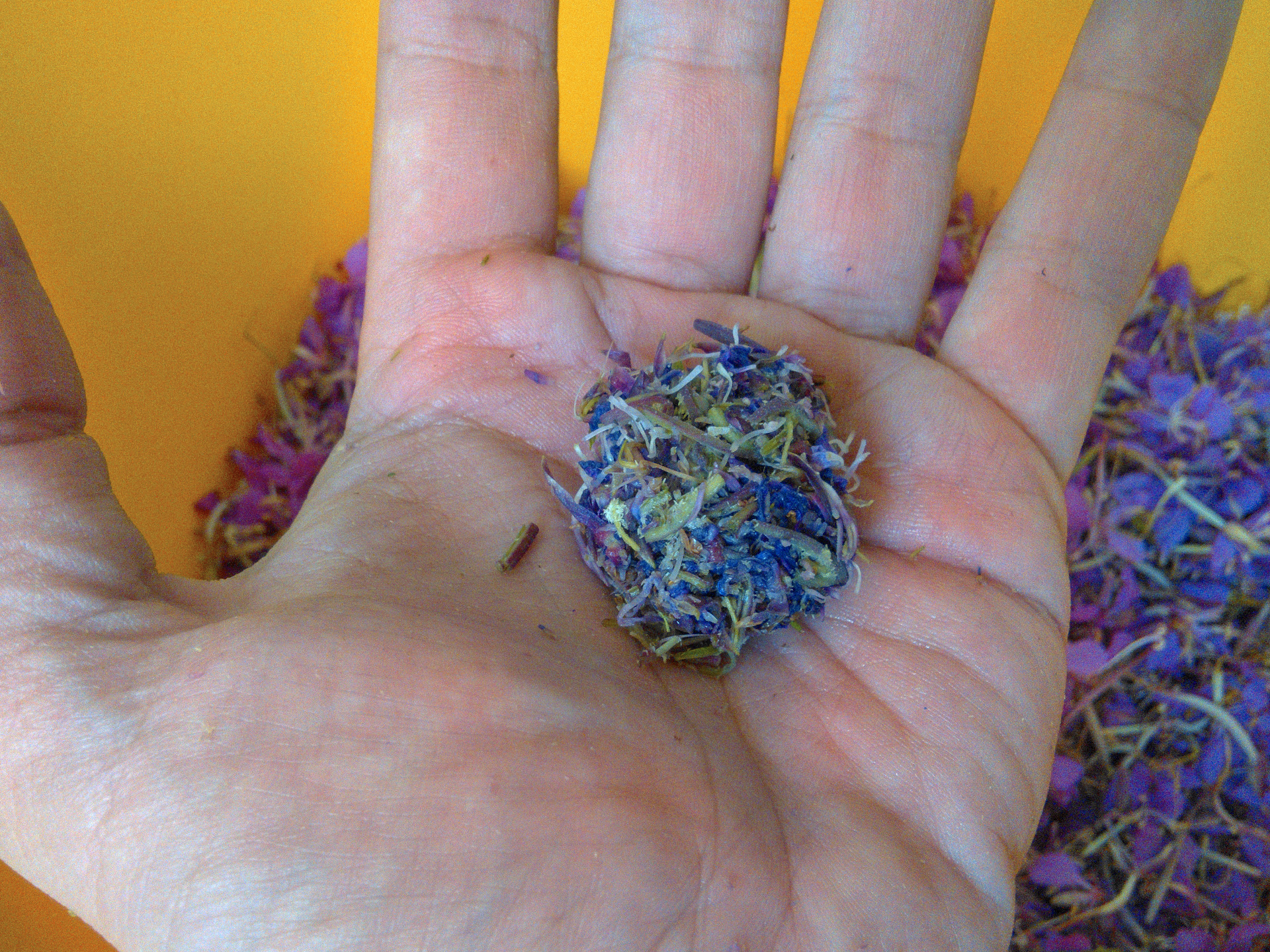

Но это ещё не всё. Нужно написать о цветках Иван-Чая.
Обычно их отделяют от стебля оставляя с веточками, сушат и добавляют к заварке Иван-Чая для вкуса и аромата.

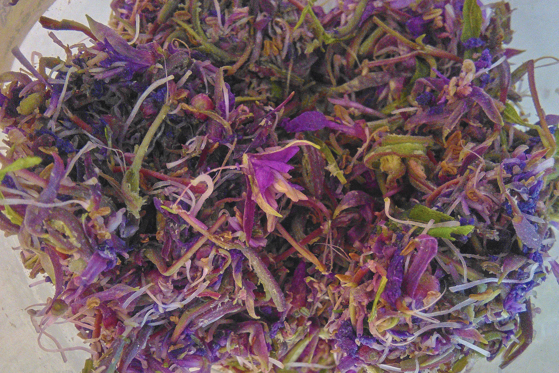

Но я ещё поступаю с ними как с листьями, скручиваю руками в шарики, сильно сдавливая так, что бы выделился сок и кладу на ферментацию.
По истечении примерно 5 часов появляется сильный запах свежего ржаного хлеба на закваске! Это команда для остановки ферментации. Далее следует процесс сушки в духовке. Потом всё так же, как и с Иван-Чаем цветки укладываются в банку, закрываются крышкой и лежат… И уже через сутки открыв можно получить от приготовленных таким способов цветков обонятельный шок от смеси мощных запахов сухофруктов, сушёных ягод и хлеба.
Можно и их отдельно заварить, несмотря на сумасшедший запах вкус получается мягкий, цветочный.
Но я их перемешиваю с листьями Иван-Чая, получая букет неповторимый ароматов в заваренной кружке Иван-Чая.

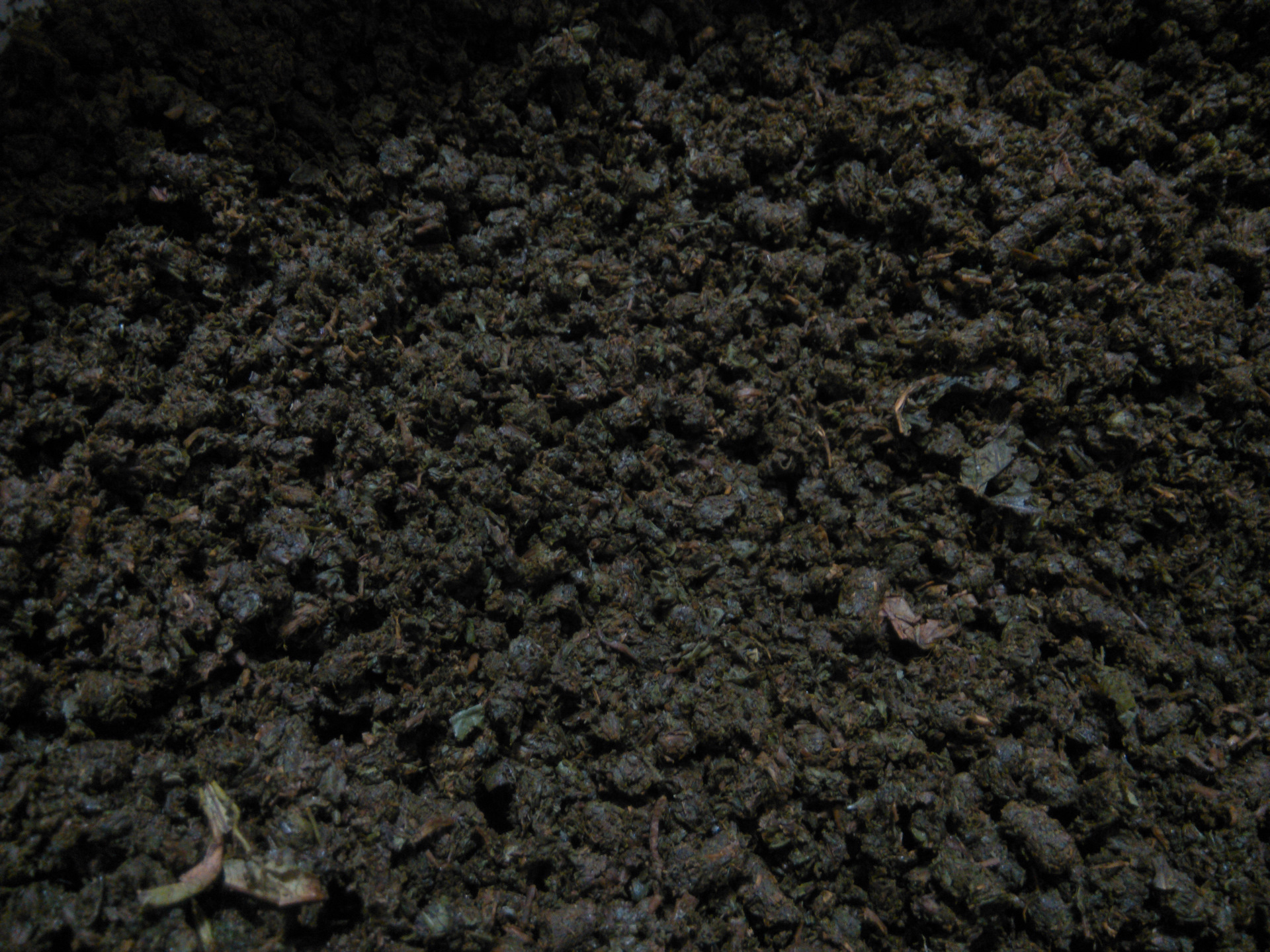

Первый и самый простой, а главное быстрый вариант — сушить в духовке при 80-90С, постоянно перемешивая, что бы не пригорало. Вкус получается очень насыщенный, сильно чувствуется запах/вкус чернослива и очень в целом глубокий аромат. Но, это всё же высокая температура.
Если есть желание сохранить витамины, можно сушить при 50С. Плюс очевиден. Вкус готового продукта при этом сильно меняется. Он становится более ягодно-цитрусовый с выраженной лёгкой кислинкой. Вкусно и то и то, хотя большинству нравится сильнее именно такой вариант. Минус в том, что на сушку одного противня может уйти целый день!
Во всех случаях я сушу с чуть приоткрытой дверцей, влаги в листьях очень много и ей нужно выходить.
Я подключил к процессу микроскоп и стало понятно, что при 50С волокна целы, сок обволакивающий их высушен. А вот при температуре выше 70-80С сок выделяемый из волокон буквально карамелизуется, как сахар в ложке над огнём, что придаёт многим знакомый вкус чернослива и ягод.
Сырьё одно, а вкуса получите два очень разных.

Например у друга система реально зажарить сырьё в момент сушки. По факту получается чрезвычайно концентрированный черносливно-жжёного сахара вкус. Мне лично не нравится, а их семье наоборот.
Я ранее пробовал на сковороде, эффект тот же жжёный. Не нравится. Поэтому я сушу в духовке, слоем в 2 см на минимальном огне и открытой на половину дверцей, каждые 15 мин перемешивая. Это если говорить о перекрученном на мясорубке сырье. То есть стараюсь не только не прожаривать, но и не перегревать. Последнее время вообще полчаса прогреваю на протвени в духовке и выключаю её на полдня и потом повторяю, что бы сырье подвергалось минимуму температуры, и максимально сохло само. Сохраняю витамины, не выжигая их температурой. Получается, как выше описал, вкусовые оттенки в зависимости от молодости листа и времени сбора. Но сильного и явного чернослива уже нет, цветочно-грушевые преобладают.
Ещё раз повторюсь, именно на черносливный вкус сильнее всего влияет именно сильная прожарка. Выделяемый ферментированный сок спекается и получается такой вкус.
Но от мясорубки я отхожу. Потому что раз попробовав вручную покрутить листья, другое уже пить не хочется. Небольшая охапка, скручивается, сжимается пока не начинает капать сок и в таком виде отправляется на просушку. И этот аромат получается раза в полтора сильнее, чем прокрученный через мясорубку.

цветочки после духовки на ткани вылеживаются?
У меня на подносе всё отлёживается
цветочки достал из духовки 5 мин полежали остыли и в банку, надеюсь все с ними нормально будет .
Банку только не закрывай, могут заплесневеть. Я неделю/две выветриваю после духовки.

подскажи, из цветков сделал шарики, уложил в эмалированную кастрюлю, нужно их накрывать влажной тканью?
Я для себя решил, что лучше накрывать крышкой.
Причем не ёмкость, а именно вплотную на цветки/листья.
Но можно и тканью. Разное кол-во испаряемой влаги изменяет время ферментации. Надо просто более внимательно следить

Я тоже насобирал, цветков брал совсем не много, как мне время ферментации рассчитать получше?)
Как пример, мы с отцом собирали вместе, но подвяливал он сам, ферментировал как и я 24часа, и потом в духовке досушивал тоже сам. Итог разный. То есть, каждый важен и влияет на результат.
Время ферментации зависит от степени завяливания, температуры воздуха и влажности. Единственный точный источник понимания степени готовности, это нос))) От листьев должен идти уже не травяной запах, а цветочный или яблочно-грушевый или чернослива, но не зелени.
По цветкам у меня был ориентир запах хлеба. Солода. Его не спутать.
Моя ошибка была в самом первом этапе — я не передержал, не подвялил а подсушил( не все но они крошутся(
Ну, шансы ещё есть, попробуй ферментировать подольше и утромбовать для ферментации поплотнее.
