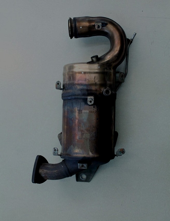

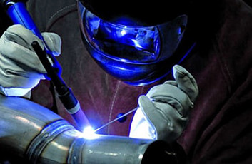

Физическое удаление заключается в том, чтобы убрать фильтр, как его удалить решает для себя каждый сам. Мне известно несколько способов — снять сажевый вообще и поставить вместо него даунпайп или например спорткат, другой вариант, удалить сажевый из штатного корпуса, и оставить в нем только катализатор, его я и выбрал.
В трех фотографиях, как это происходит:
— снимается самовар (корпус сажевого фильтра)

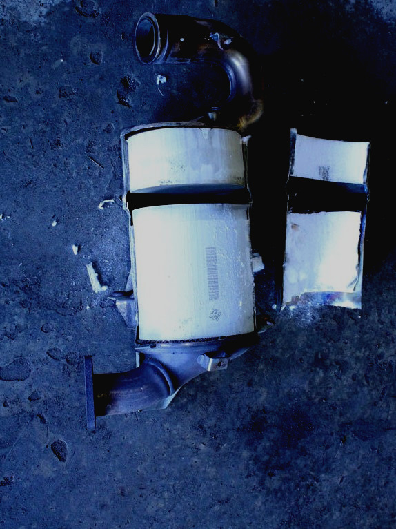

-дальше аккуратно вскрывается корпус

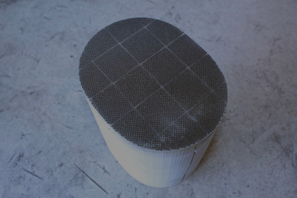

— и извлекается сам сажевый фильтр, на предыдущем фото он тот, что побольше, меньшая часть это катализатор, он по моему желанию остался на месте.
После этого корпус заваривают (или запаивают)
и устанавливают "самовар" обратно на авто.

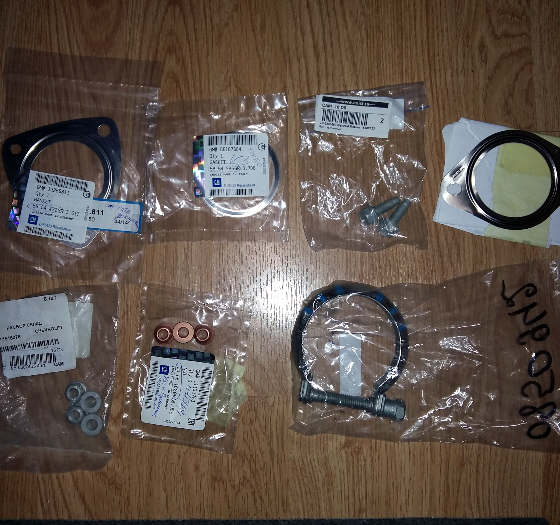

Если у авто не малый пробег, то возможно понадобятся новые детали разового монтажа, я купил все, но в реале потребовалось только кольцо турбы, оставлю тут, вдруг кому-то понадобится.
