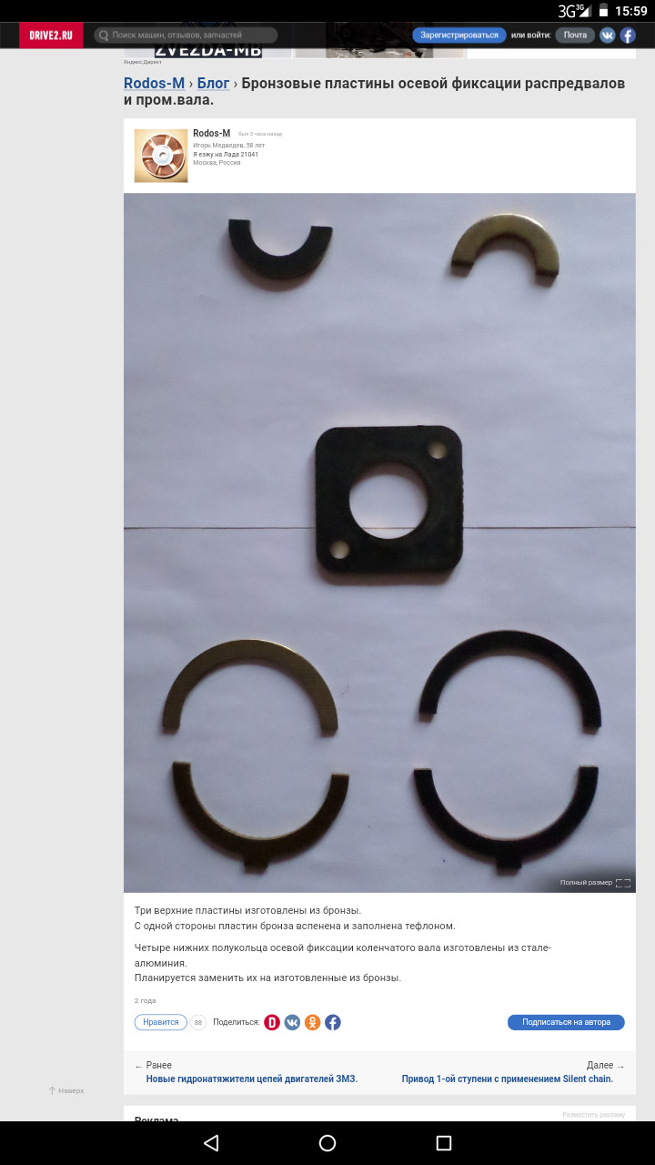

Эти комплекты разработаны в 2010г. За прошедшее время появился комплект который по ресурсу и приходу в двигатель показывает результат — "два в одном". Ресурс работы как у двухрядных втулочно-роликовых цепей, а приход в двигатель как с однорядными втулочно-роликовыми цепями. … Остальное в личку.
Остальное в личку.
