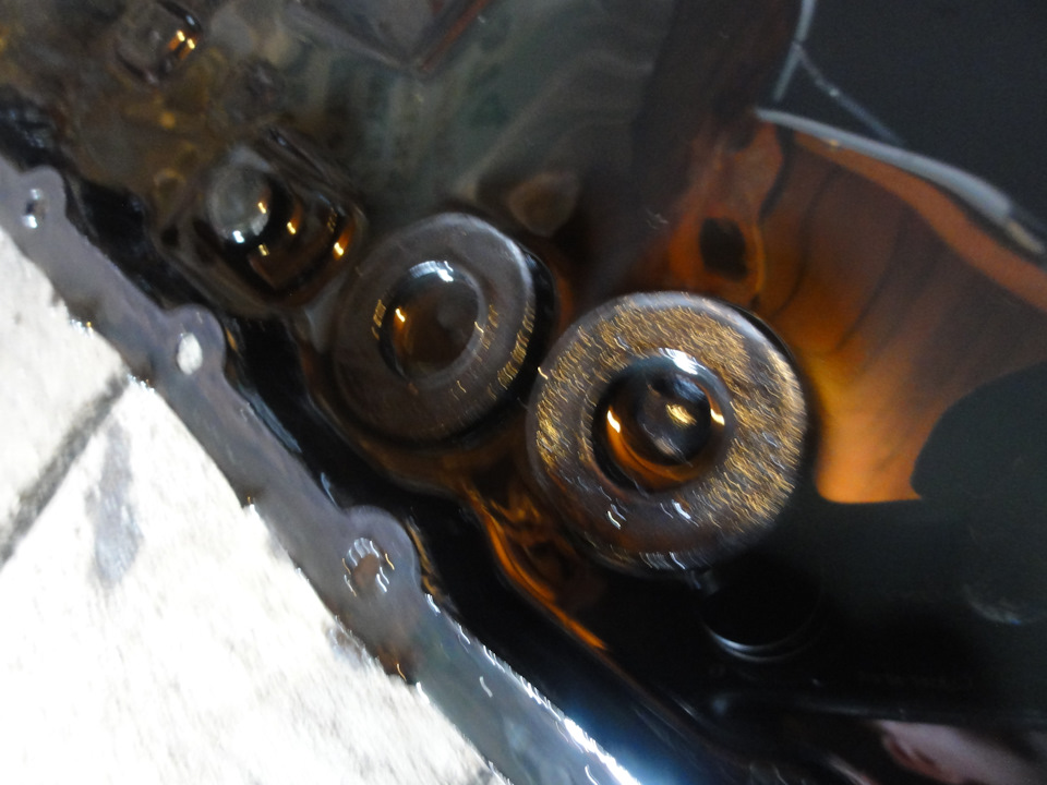

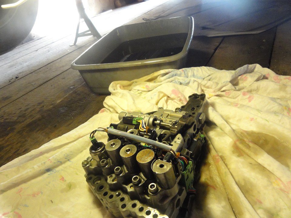

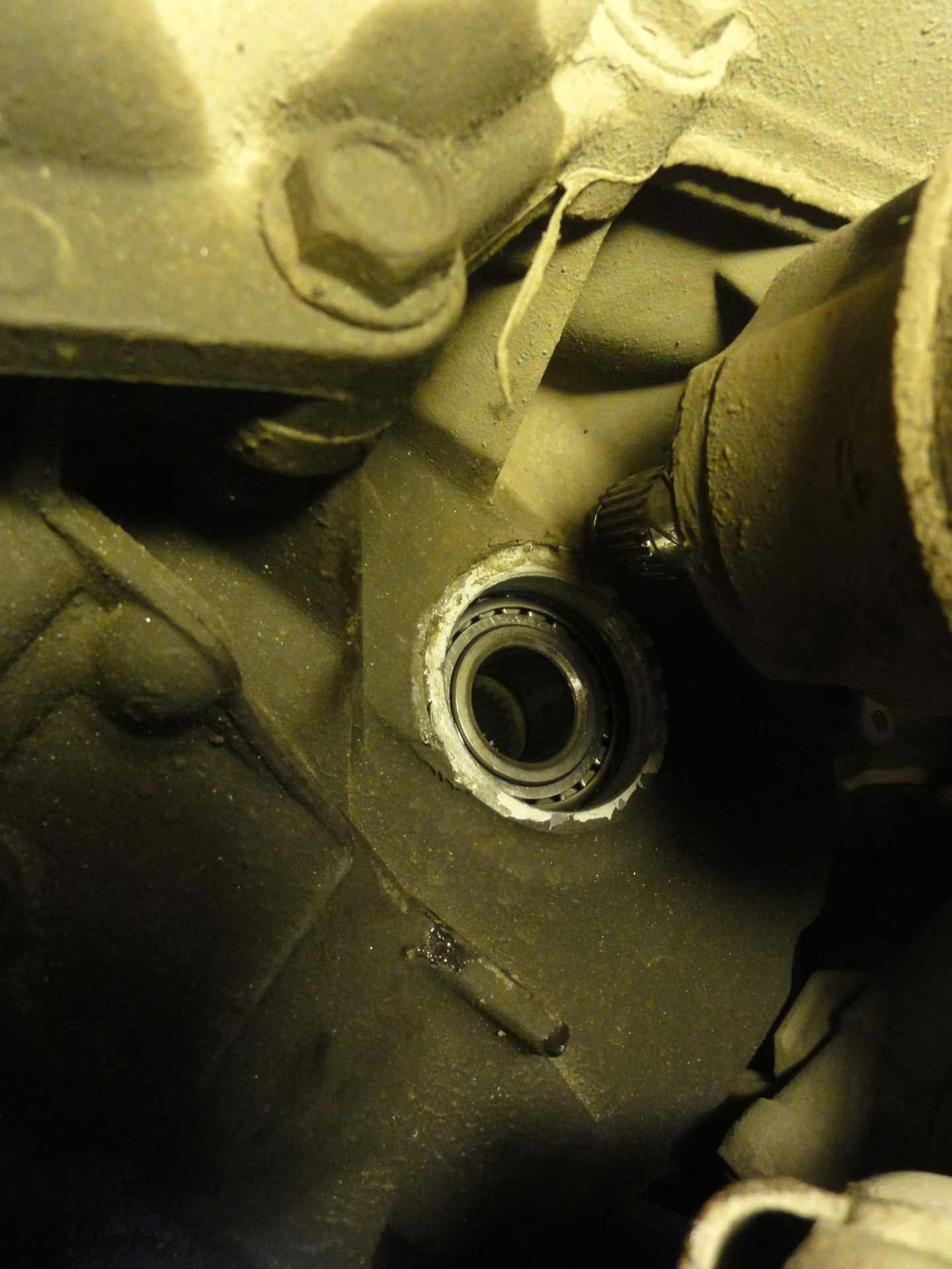

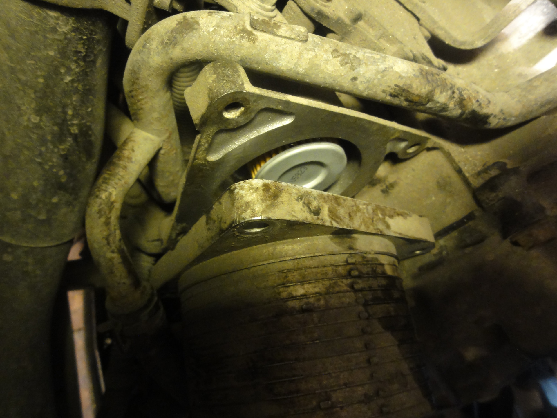

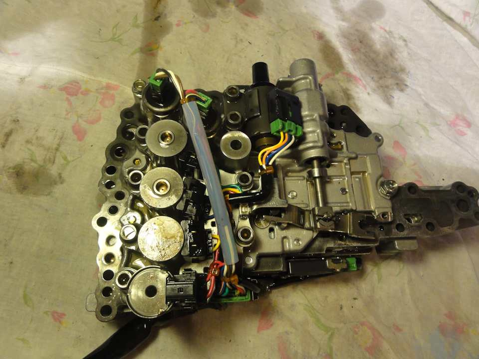

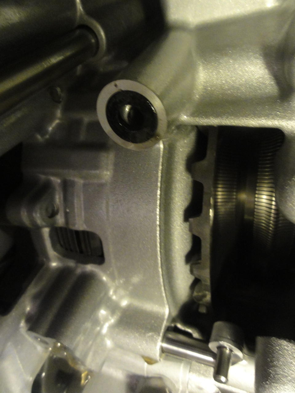

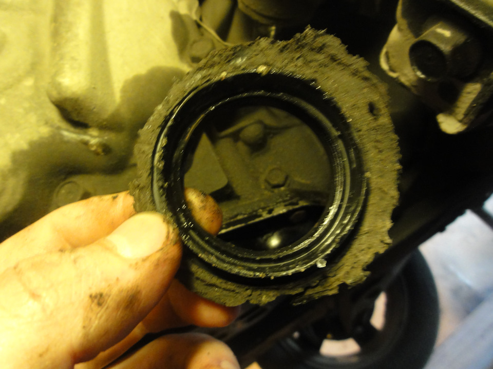

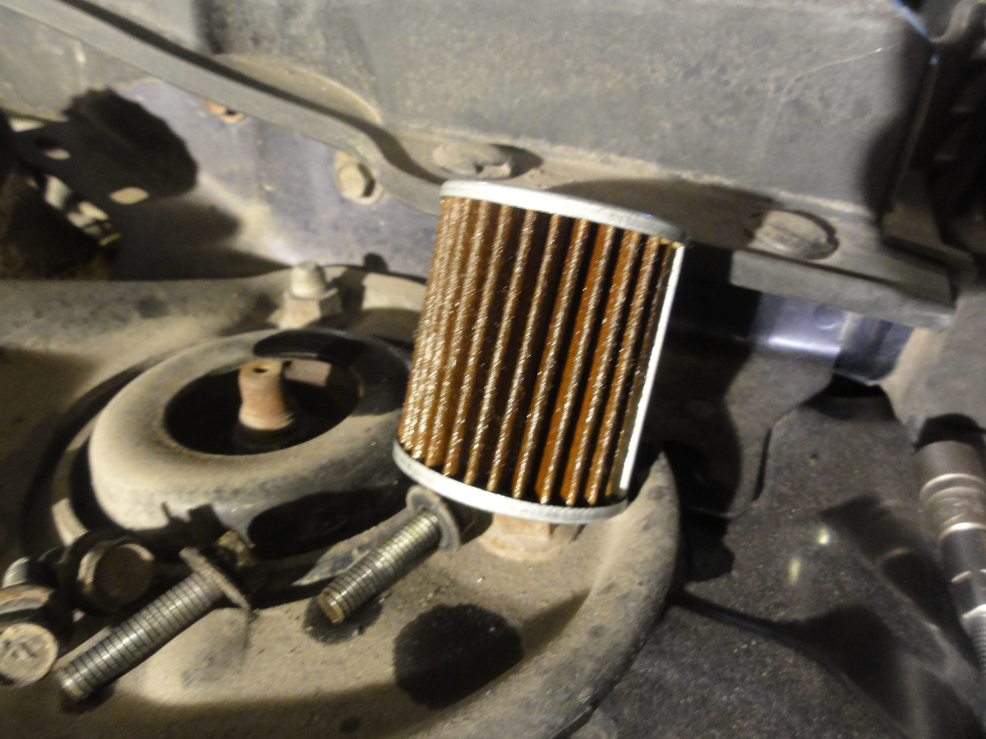

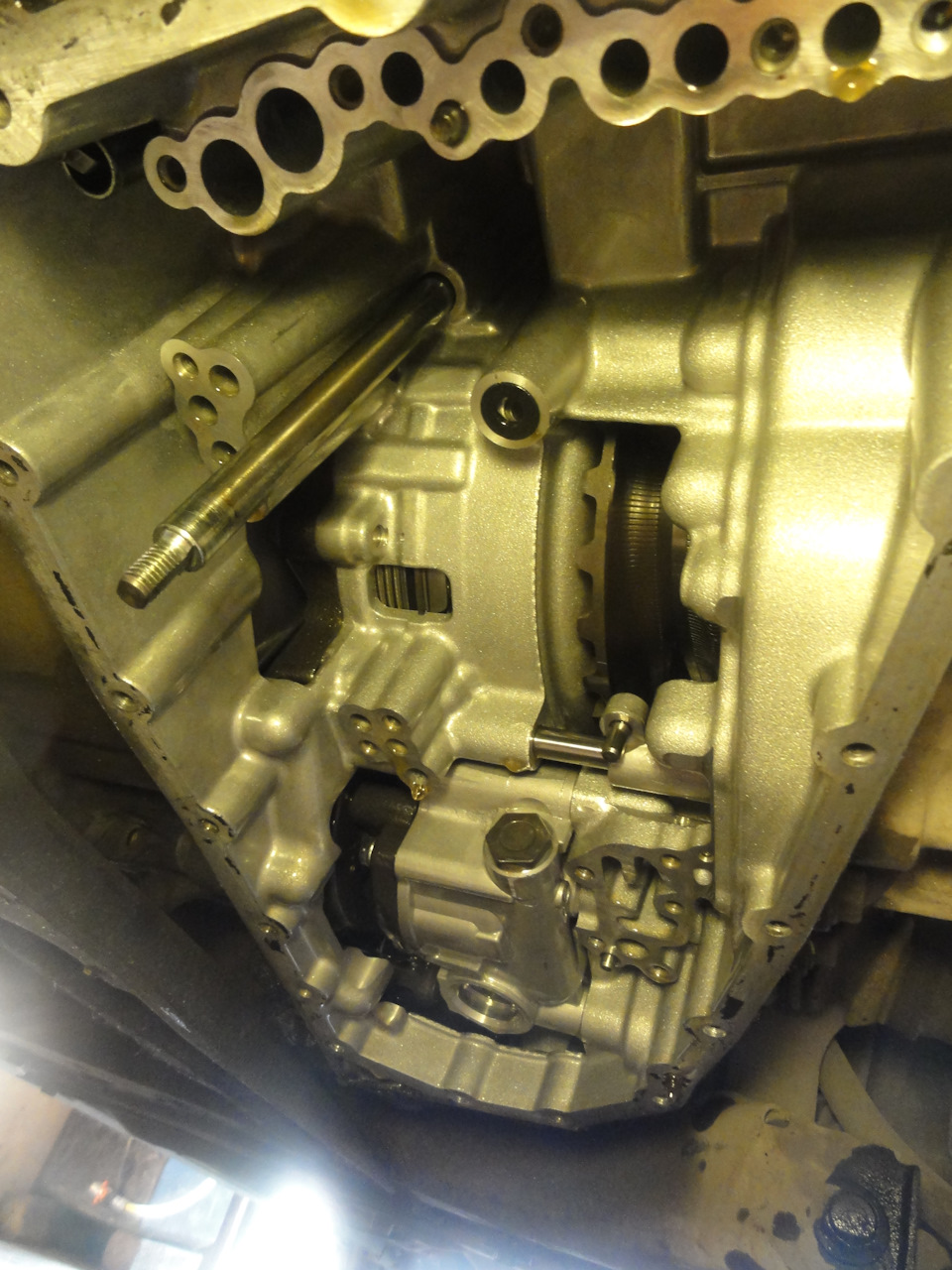

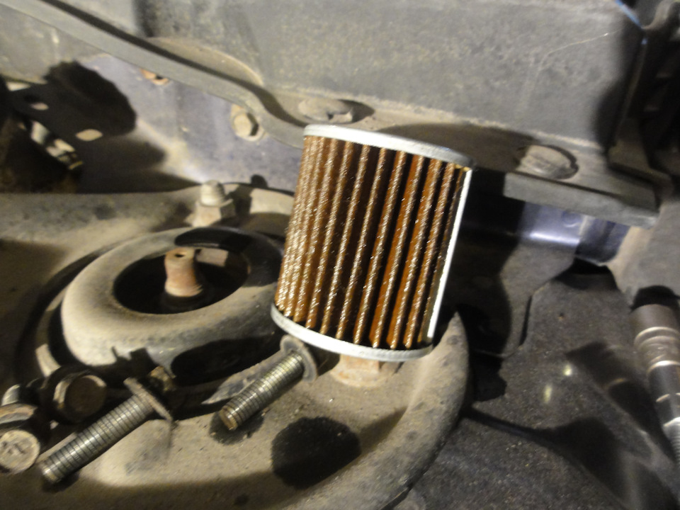

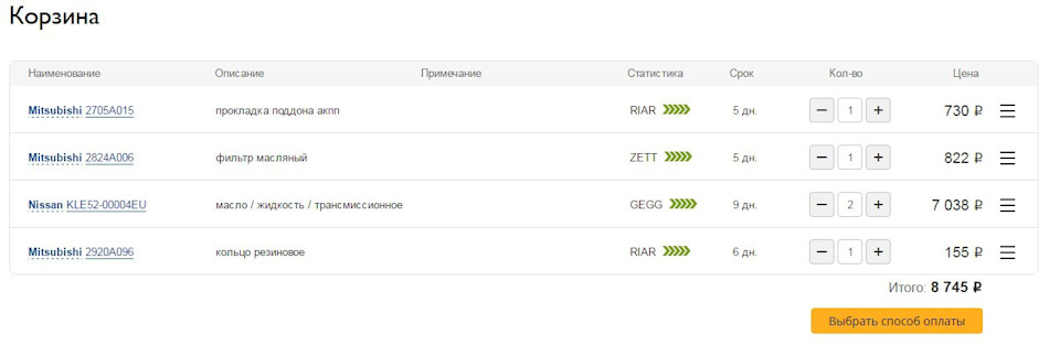

Всем привет! У кореша alekseu-bmw случилась беда — ошибка Р1777 — сдох степ мотор в вариаторе, и тот застрял на одной передаче, чето между 1й и 2й по ощущениям. Я вызвался, а то и напросился в помощники, так как сервисники слишком много дерут за замену, да и руки уже соскучились по гайкам, ну и друзьям нужно помогать)))

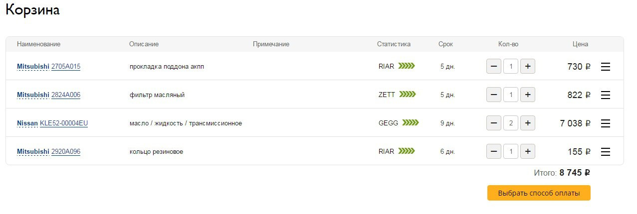

Леха привез мне собстно машину и все неоходимые запчастюли:
Степ-мотор — www.atpshop.ru/search/by-…/?code=321440#code-search
ЛУЧШИЙ МАНУАЛ по замене степ-мотора — тут: forum.lancerx.ru/viewtopic.php?t=41671

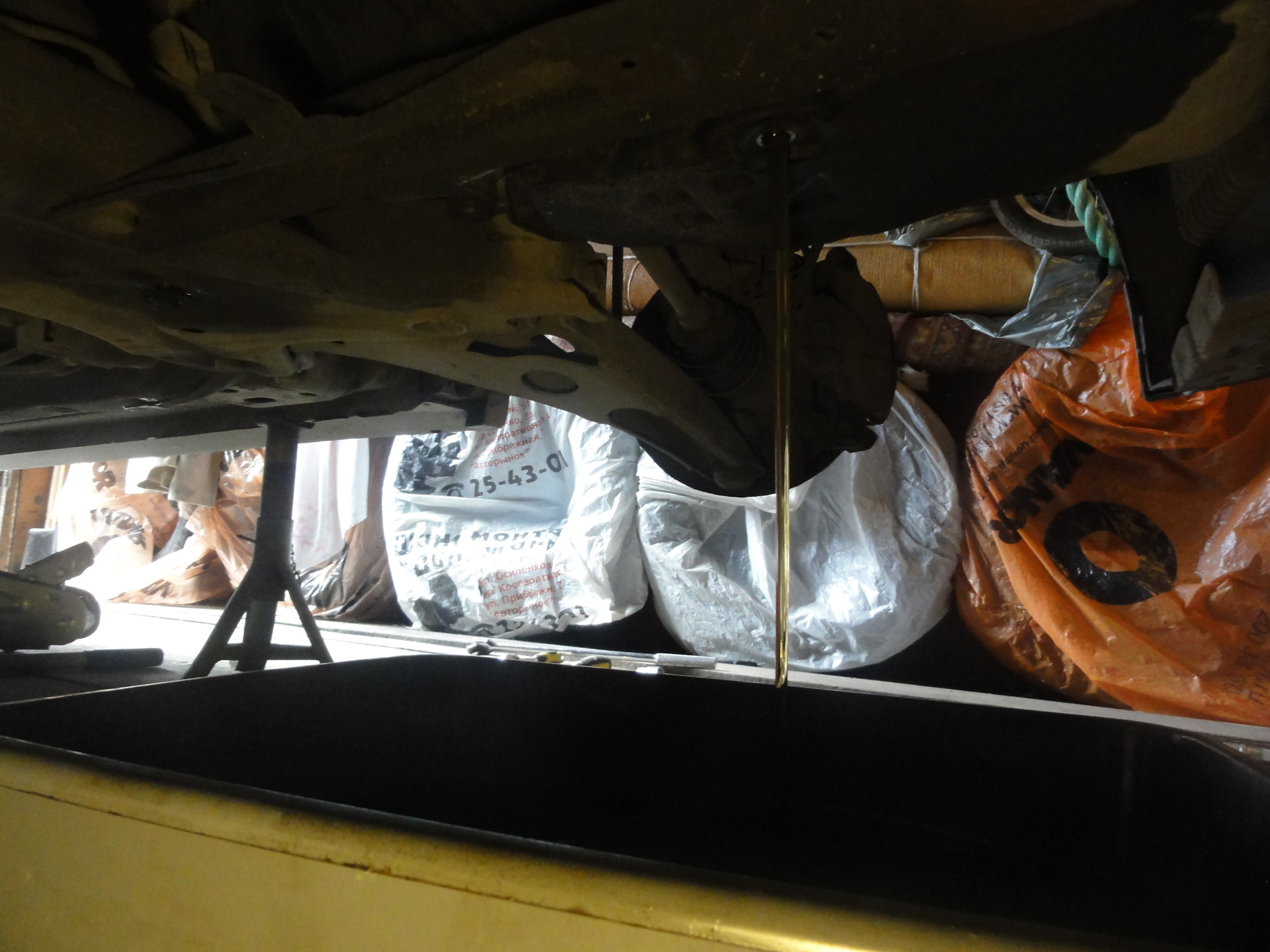

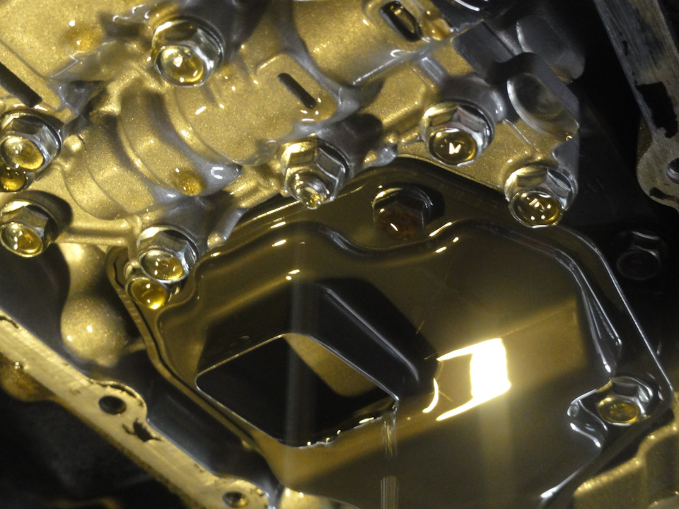

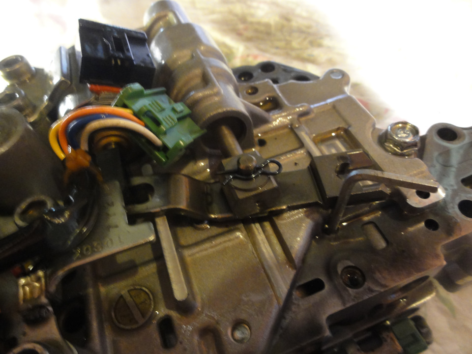

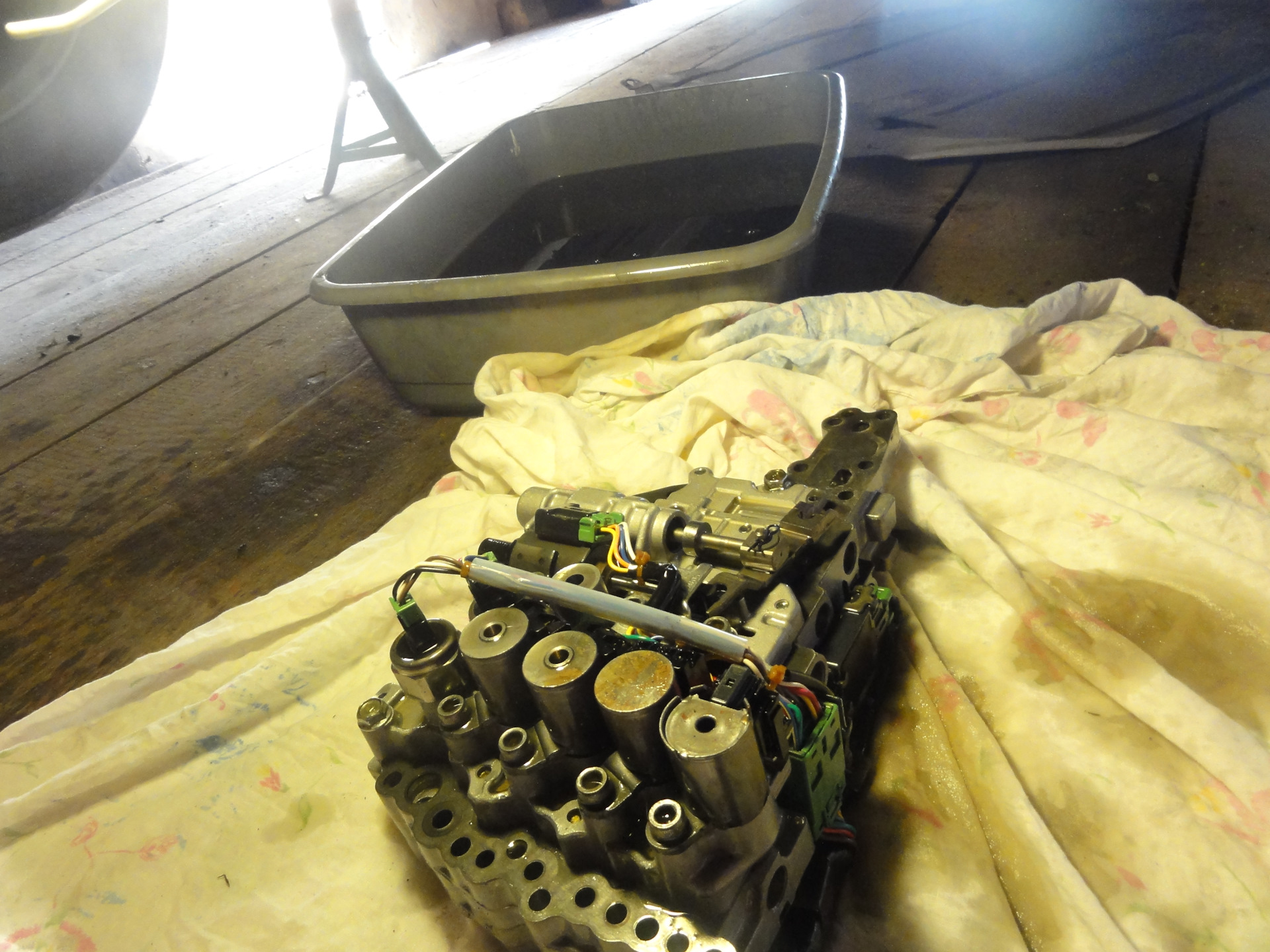

Дальше мои фото:
Все собрал, залил масла, проверил и долил посередине меток, наказав хозяину проверить еще раз нагорячую.
Скинул счетчик старения масла и почистил ошибки с помощью EtacsDecoder. Машина поехала! Это успех
