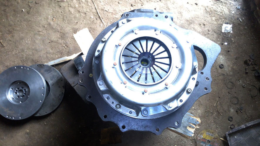

владельцы ZD30 если недавно поменял сцепление а движка крякнул, или есть желание оставить родное сцепеление на 275 мм то этот пост для вас.

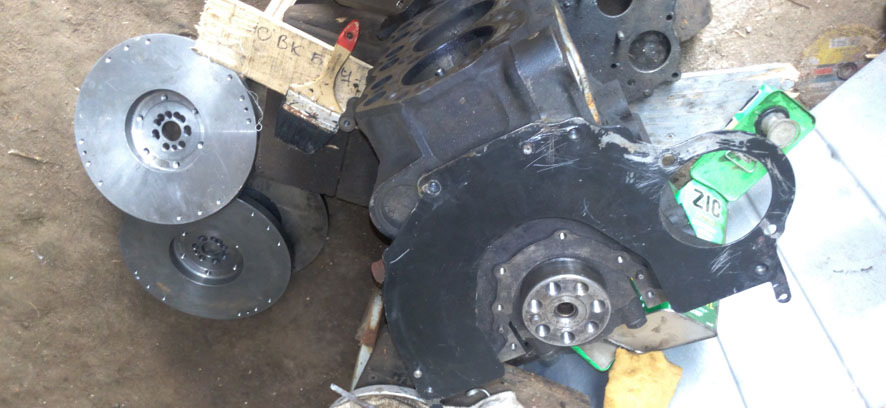

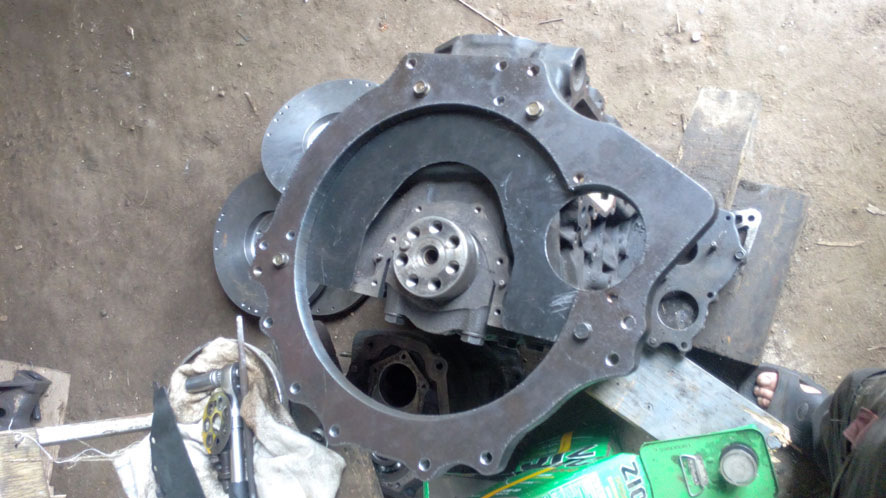

на блок двс одеваем пластину

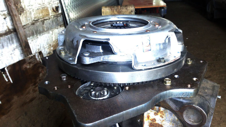

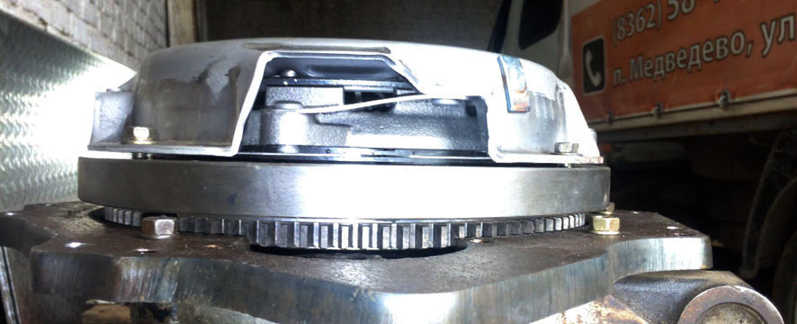

и маховик, венец как у QD32, привалочная как ZD30, тоесть сцепа родная 275 мм

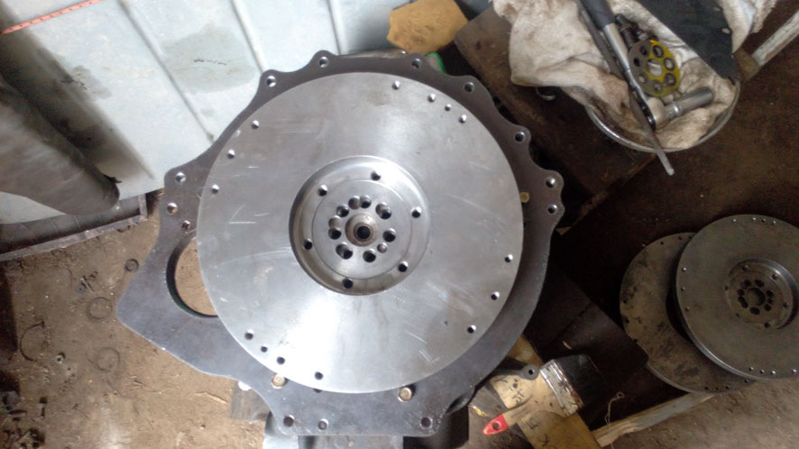

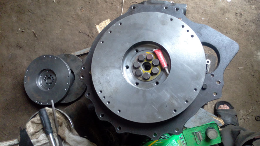

используя резьбовой герметик прикручиваем маховик

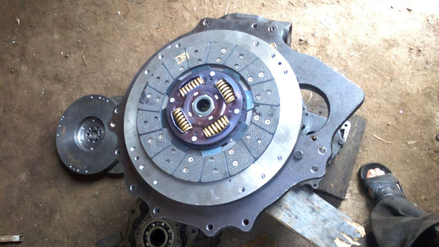

родной диск ZD и корзина

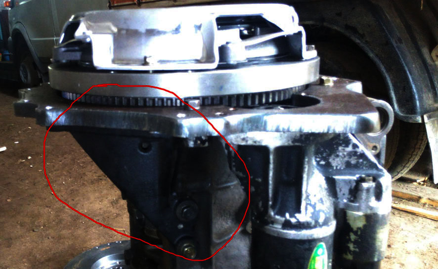

ставим доп опору

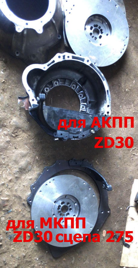

ну а с акпп все проще, там перекручиваем колокол с куде акпп, пыльник и доп опору
