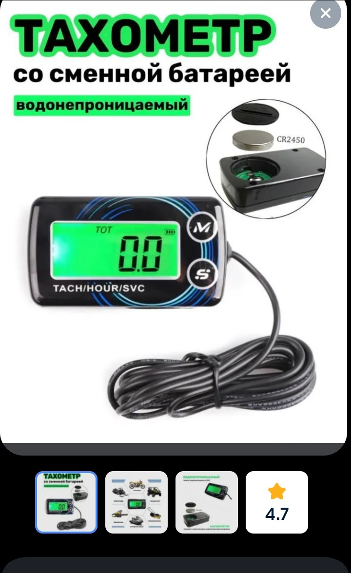

Приобрел сами знаете где тахометр для ПЛМ. Инструкция по установке ничего сложно…а вот в меню все не так просто, поэтому вот перевод сделал. Может кому интересно будет.
Тахометр RL-HM032R
ИСПОЛЬЗОВАНИЕ ИЗДЕЛИЯ

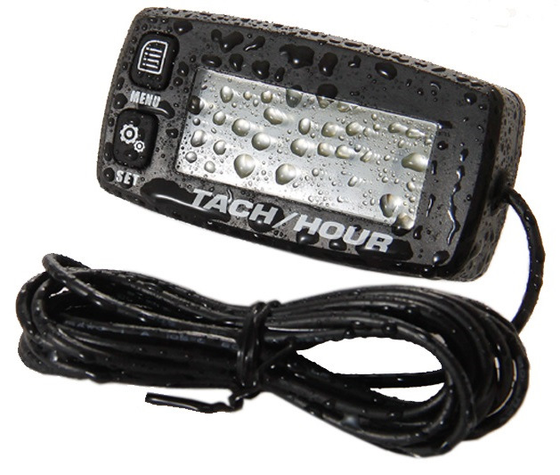

VII. Подсветка
Однократное нажатие MENU или SET включает подсветку, которая выключится автоматически.

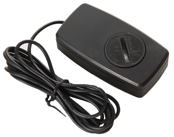

Комплектация:
Тахометр 1 шт.
Батарея CR2032 1 шт.
Липучка на скотче для крепления к ПЛМ — 1 комплект
Хомут пластиковый 2 шт.
Сегодня будем ставить! Видос может сниму

SERVICE — SVC) не за что… хотя тут уже сказали что перевод уже есть на просторах инета…ты как его вешал? обмотал вокруг провода 5-6 раз изолентой и все?
Да. Шесть ветков и изолентой закрепил.
