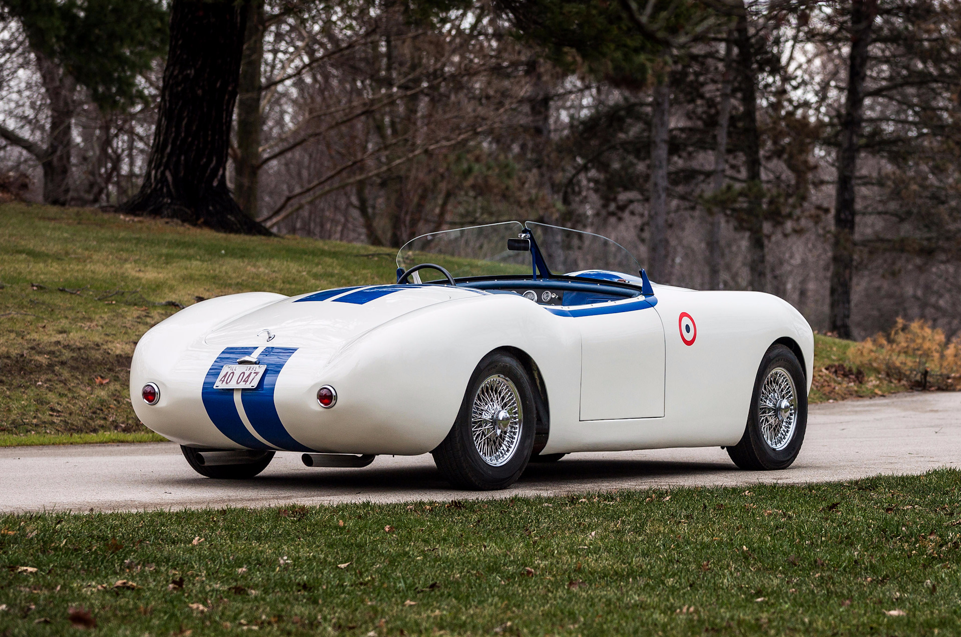

По возвращению в США Бриггс Каннингэм приобрел Frick-Tappet Motors и перенес производство к своему зимнему имению в Вест Палм Бич, штат Флорида. Он основал B.S. Cunningham Company в сентябре 1950 года, назначив Фила Уолтерса генеральным менеджером. К разработке дорожного спорткара Cunningham приступили немедленно, а готовый прототип выехал весной 1951 года. Под руководством Каннингэма, Уолтерса, Бриггса Вивера и дизайнера Боба Блейка, бывшая команда Frick-Tappet создала привлекательный внешне и крепкий по конструкции двухместный родстер.
Журнал The Motor писал в 1951 году: «Только что появились первые сведения об американском спортивном автомобиле, который производится в скромных объемах в Вест Палм Бич, Флорида. Построенный специально для участия в 24-часовой гонке в Ле-Мане и других спортивных событиях, он тем не менее подходит для обычной дорожной эксплуатации и демонстрирует многообещающую комбинацию американских и европейских идей». Другая автомобильная пресса США и Великобритании также отзывалась о Cunningham в позитивных тонах.

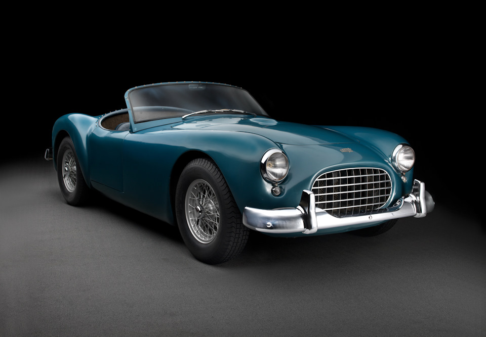

Спецификации машины предполагали трубчатую раму и колесную базу 2667 мм. Независимая передняя подвеска заимствовала элементы конструкции Ford и Mercury, сзади применялся мост и подвеска схемы Де Дион. Задние пружины взяли от Oldsmobile, рулевую трапецию и амортизаторы от Chrysler, а барабанные тормоза – от Cadillac. В движение этот автомобиль, названный С-1, приводился уже знакомым команде двигателем Cadillac, аналогичный гоночным моторам 1950 года, которые готовили Билл Фрик и Фил Уолтерс.

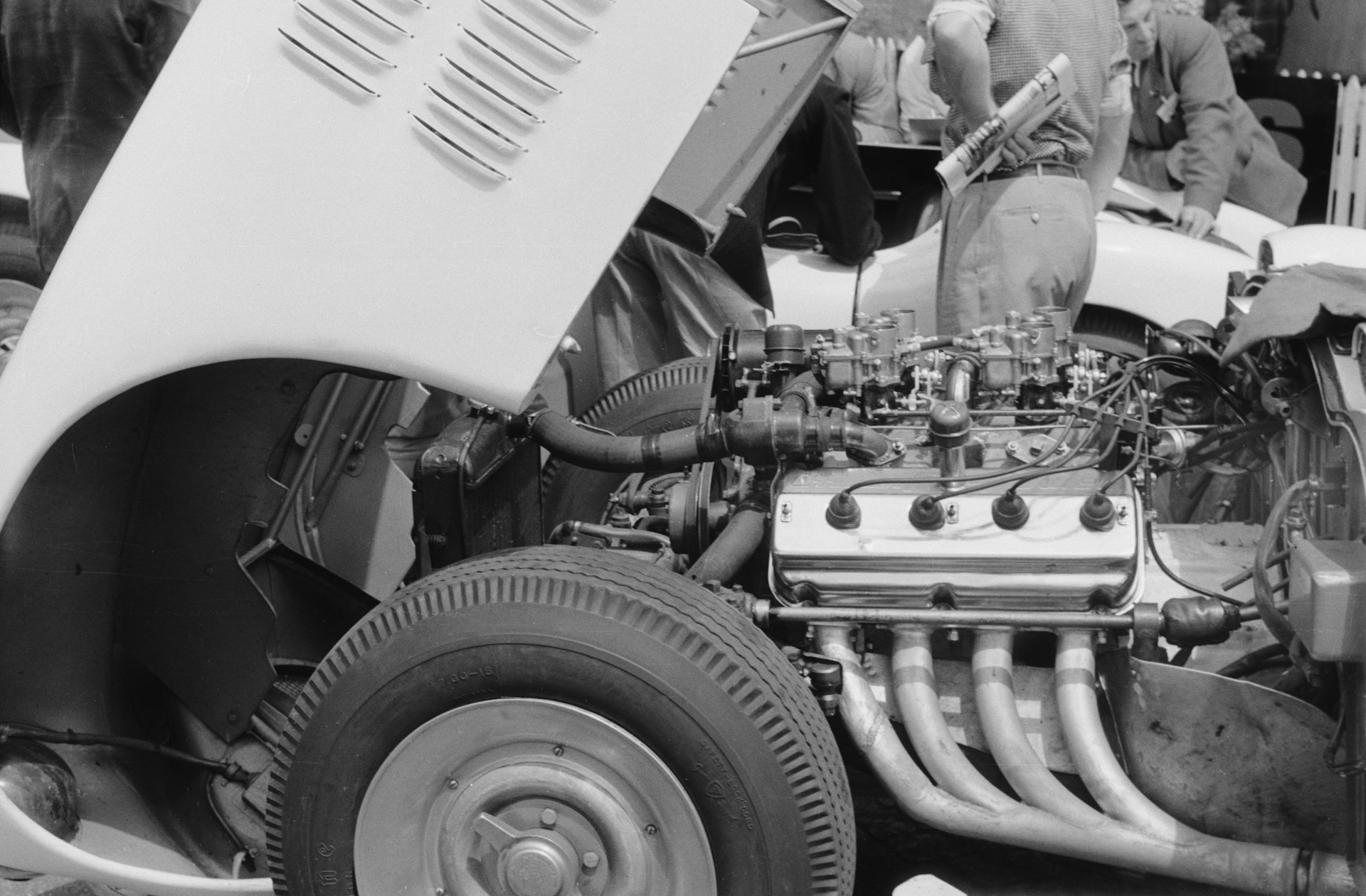

Узнав о том, что Cadillac не собирается способствовать закупке двигателей для Cunningham, Бриггс обратился напрямую к председателю совета директоров Chrysler К.Т. Келлеру, с сыном которого он когда-то вместе учился в Йеле. Было достигнуто соглашение о приобретении Каннингэмом моторов у индустриального подразделения корпорации, изготовлявшего двигатели для генераторов, помп и стартеров реактивных турбин самолетов. С бюрократической точки зрения такой процесс оказался проще, нежели брать моторы, предназначенные для установки в автомобили Chrysler, да и цена снизилась на 40%. Так что все последующие Cunningham, кроме C-6R, оснащались новейшим 5,3-литровым (331 куб.дюйма) двигателем Chrysler FirePower V-8 с полусферическими (отсюда и прозвище «Hemi») камерами сгорания, впервые представленном на Chrysler 1951 модельного года.

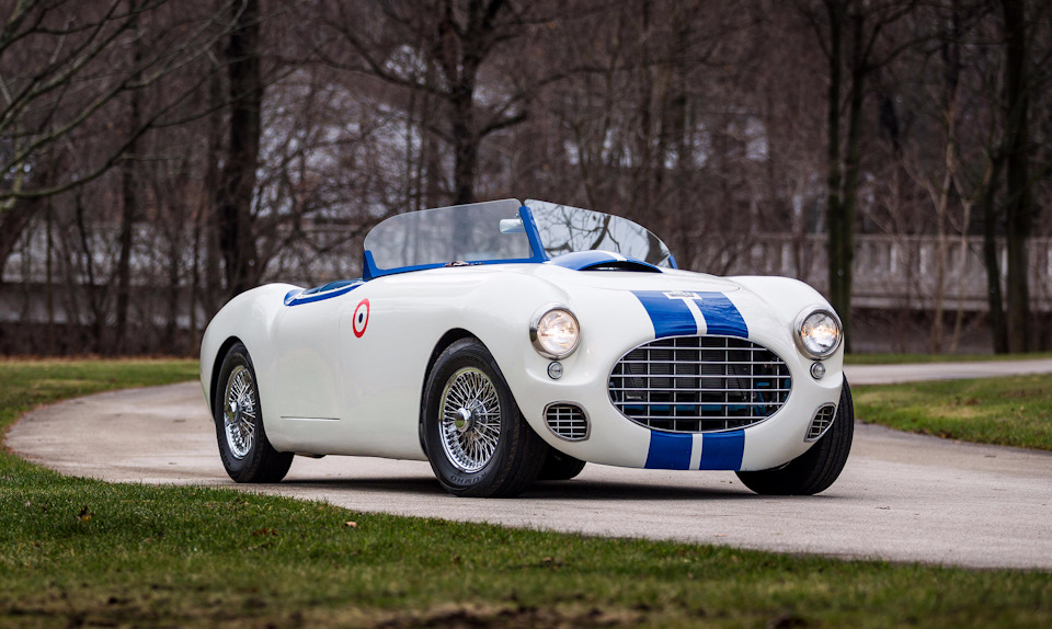

Серийный мотор Hemi имел 180 л.с. – максимальную мощность среди всех легковых автомобилей в США в 1951 году. Но, конечно, для Ле-Мана этого было недостаточно. Базовые модификации Cunningham включали повышение степени сжатия с 7.5:1 до 8.6:1 путем использования поршней и шатунов от Cadillac (!) и четыре карбюратора Zenith, установленные на впускной коллектор собственной разработки. Это подняло мощность до 220 л.с., но к моменту старта в американских гонках 1951 года команда Каннингэма с помощью самих Chrysler, поделившихся наработками по тюнингу Hemi, успела также поработать с распредвалом и портировать ГБЦ, так что на старт C-2R вышли уже с 270-сильными моторами. Трехступенчатая механическая коробка передач Cadillac сохранилась, а в дополнение к ней использовался двухскоростной задний мост.

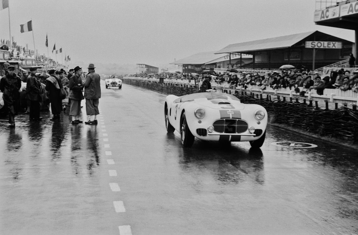

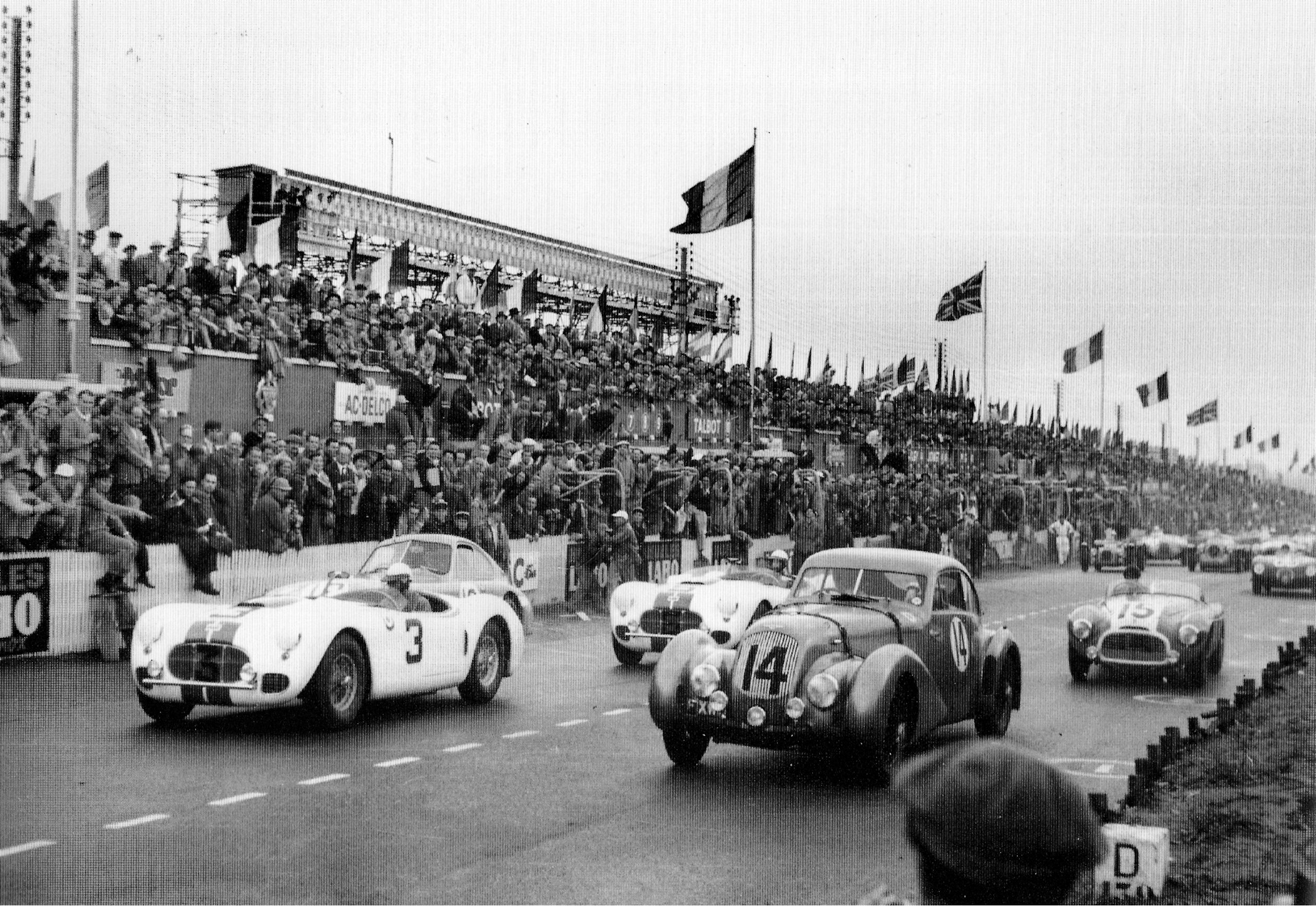

Три гоночных Cunningham C-2R (шасси №№ 5102, 5103 и 5104) приняли участие в «24 часах Ле-Мана» в 1951 году. Для того, чтобы это получилось, 40 человек работало по 80 часов в неделю в течение трех месяцев. А пробег каждой из машин до старта гонки был меньше 15 км тестов на дорогах Вест-Палм-Бич. Так и оставшийся единственным прототип С-1 с мотором Cadillac (№5101) также был доставлен во Францию в качестве демонстрационного образца и, при необходимости, запасной машины для гонки. Интересно, что все C-2R были окрашены в белый цвет с синими полосами через весь кузов – вариация Каннингэма на тему классических американских гоночных цветов, ставшая феноменально популярной и долгие годы известная, как "полосы Каннингэма".
Прототип С-1 на старт не выезжал, хотя перед гонкой использовался в дни практики. Экипаж Джорджа Рэнда и Фреда Вакера (№5102) сошел с дистанции из-за поломки заднего моста. Вторая машина (№5103) под управлением самого Бриггса Каннингэма и Джорджа Хантуна также выбыла из борьбы – на этот раз, из-за проблем с рулевым управлением. Фил Уолтерс и Джон Фитч на №5104 на протяжении шести часов ехали вторыми в абсолютном зачете до тех пор, пока низкое качество французского этилированного бензина не повлияло на стабильность работы двигателя. Тем не менее, им удалось финишировать на 18-м месте в «абсолюте» и всё равно первыми в своем классе. Также команду вдохновляло то, что максимальная скорость на прямой Мульсанн составила 244 км/ч – огромный скачок по сравнению с Cadillac.
