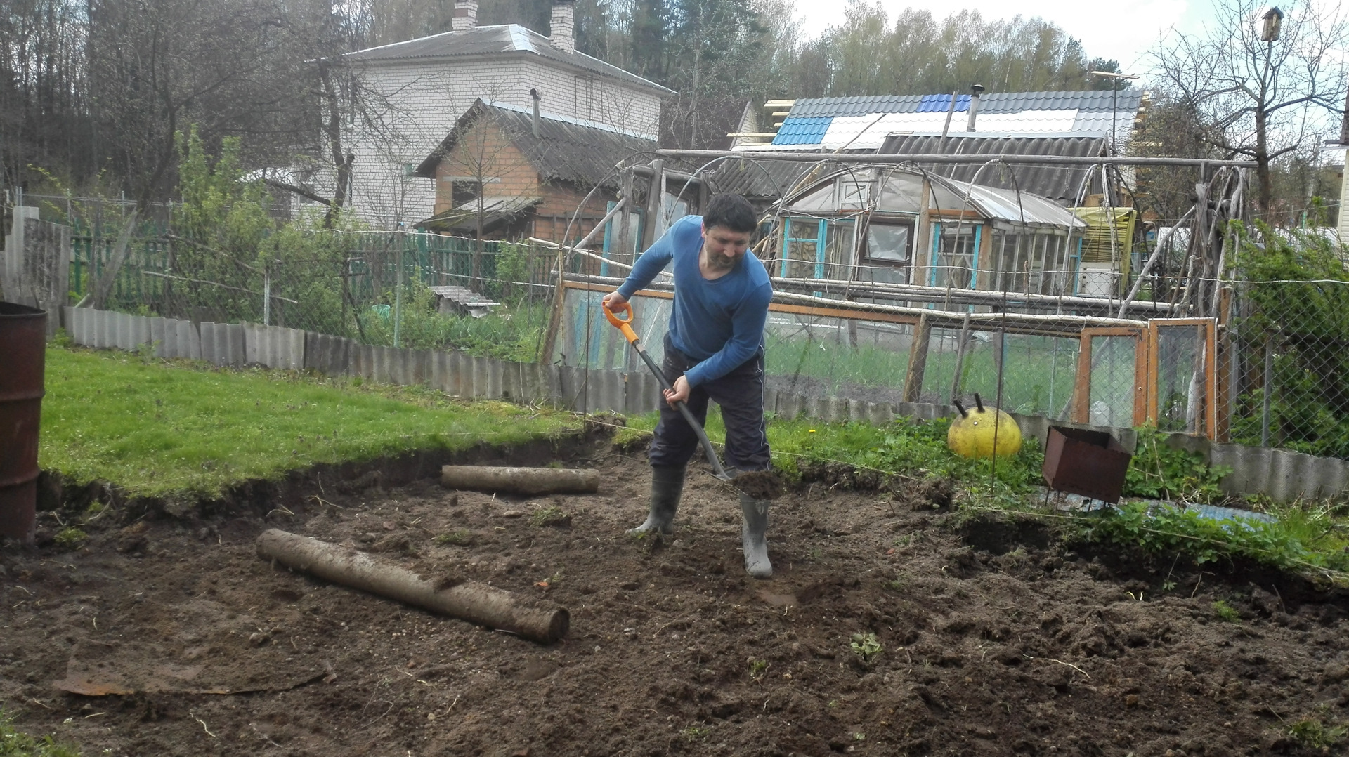

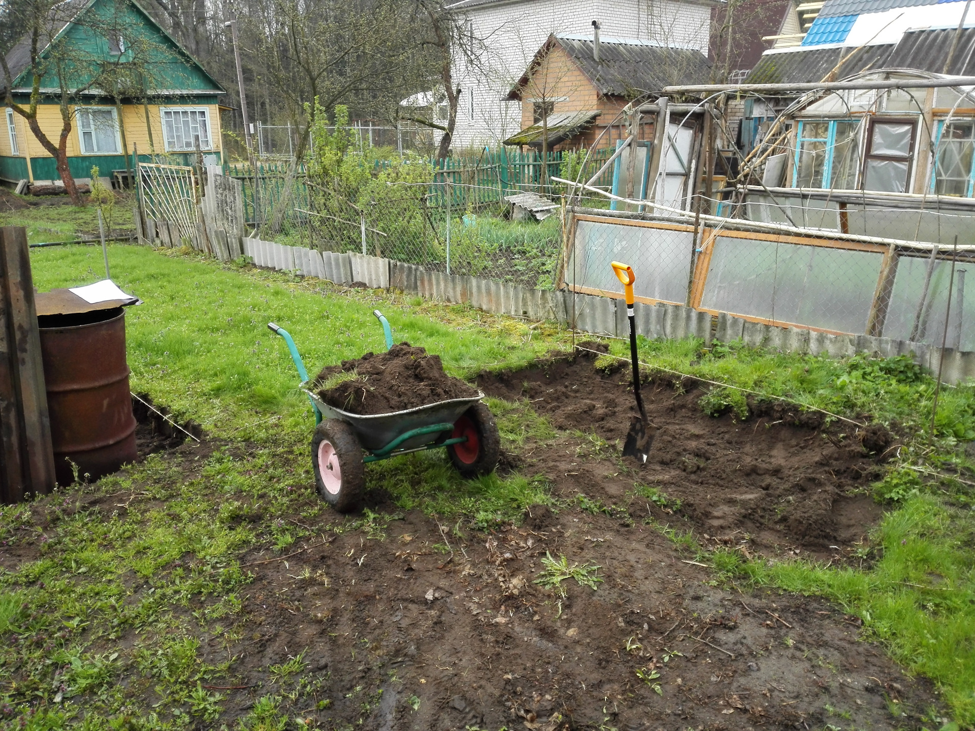

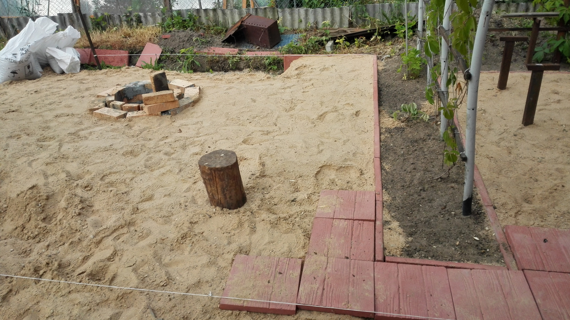

Когда газон был в стадии почти готовности, началась разметка участка под тротуарную плитку. (раскладка, количество и местоположение были обдуманы ещё в 2015-м).

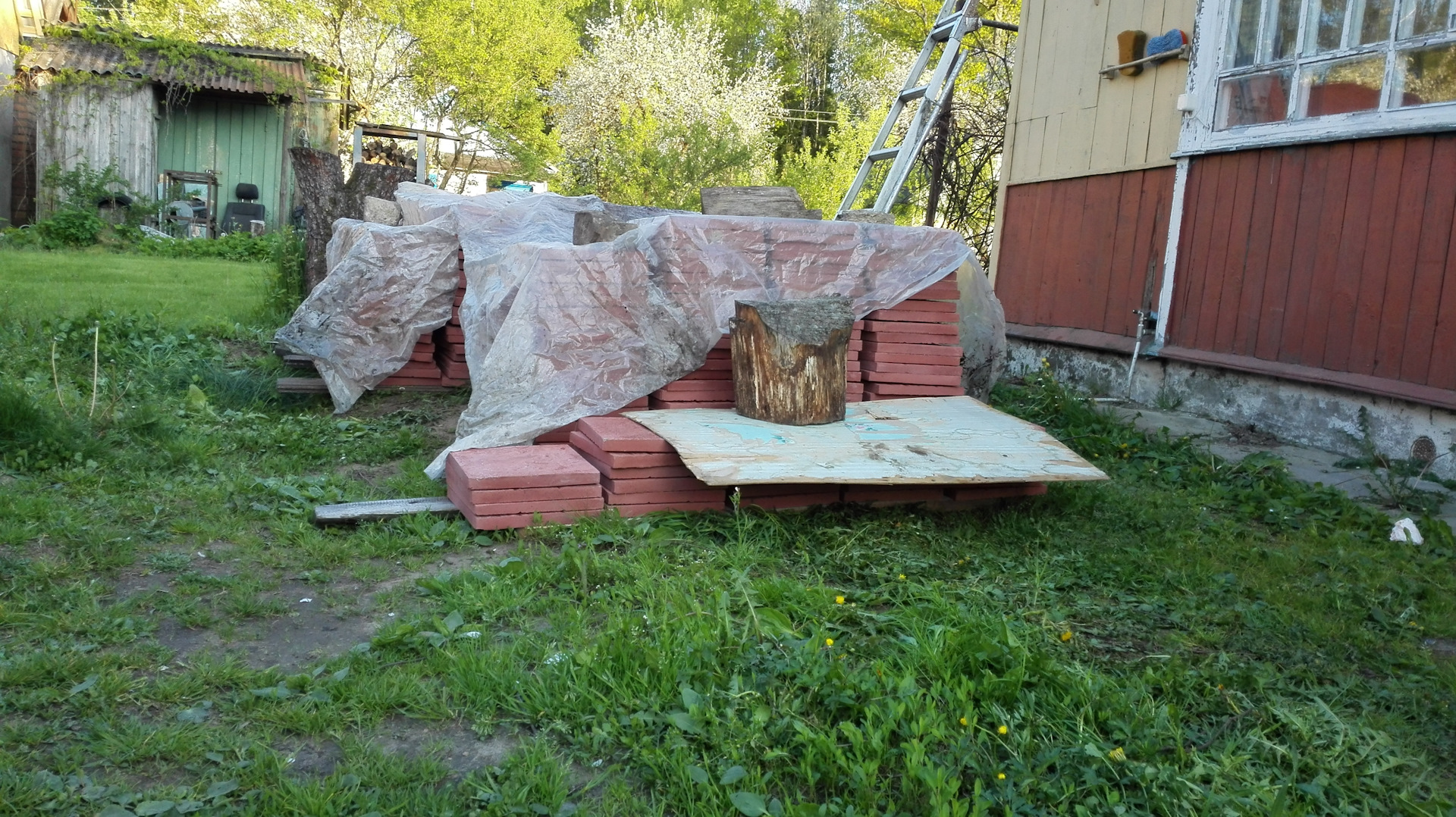

Была закуплена плитка и бордюры:
а также лопата!
Кою я взял в лапы, и давай махать!

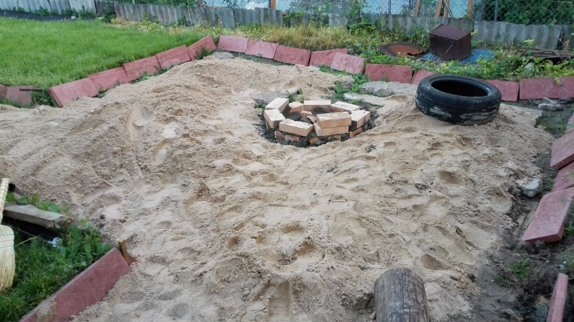

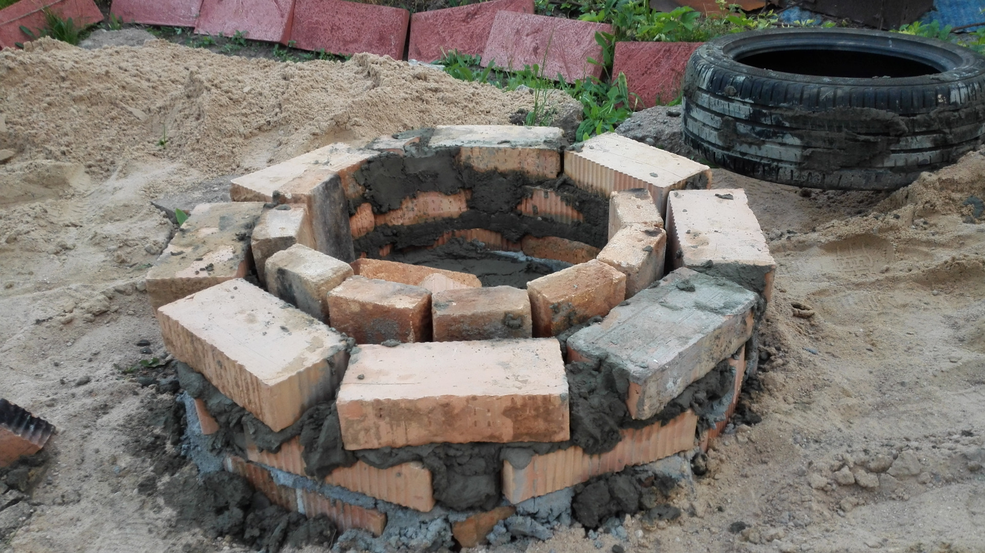

Обложив котлован бордюрами (дабы убедиться в наличии необходимого количества, да и для красоты :)), и начав возводить кострище

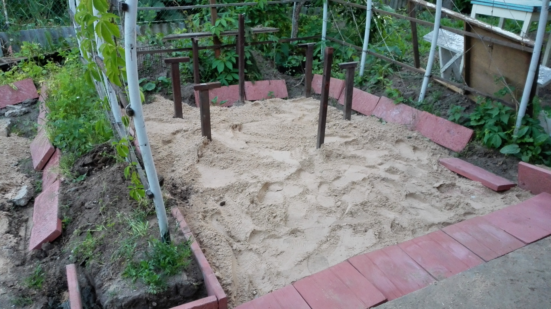

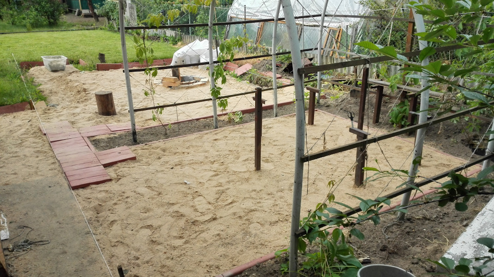

засыпал всё песком (брательнику отдельное спасибо!):
Время бордюров! (эх и почему я таки не нашел для этого бетономешалку? (((( )
Встал вопрос в выравнивании уплотнении песка. И тут случилось чудо! Слава Богу, сосед нанял спецов для укладки у него плитки! За умеренную плату они, за каких-то часа полтора разравняли и вибротрамбовкой укатали мне площадку.

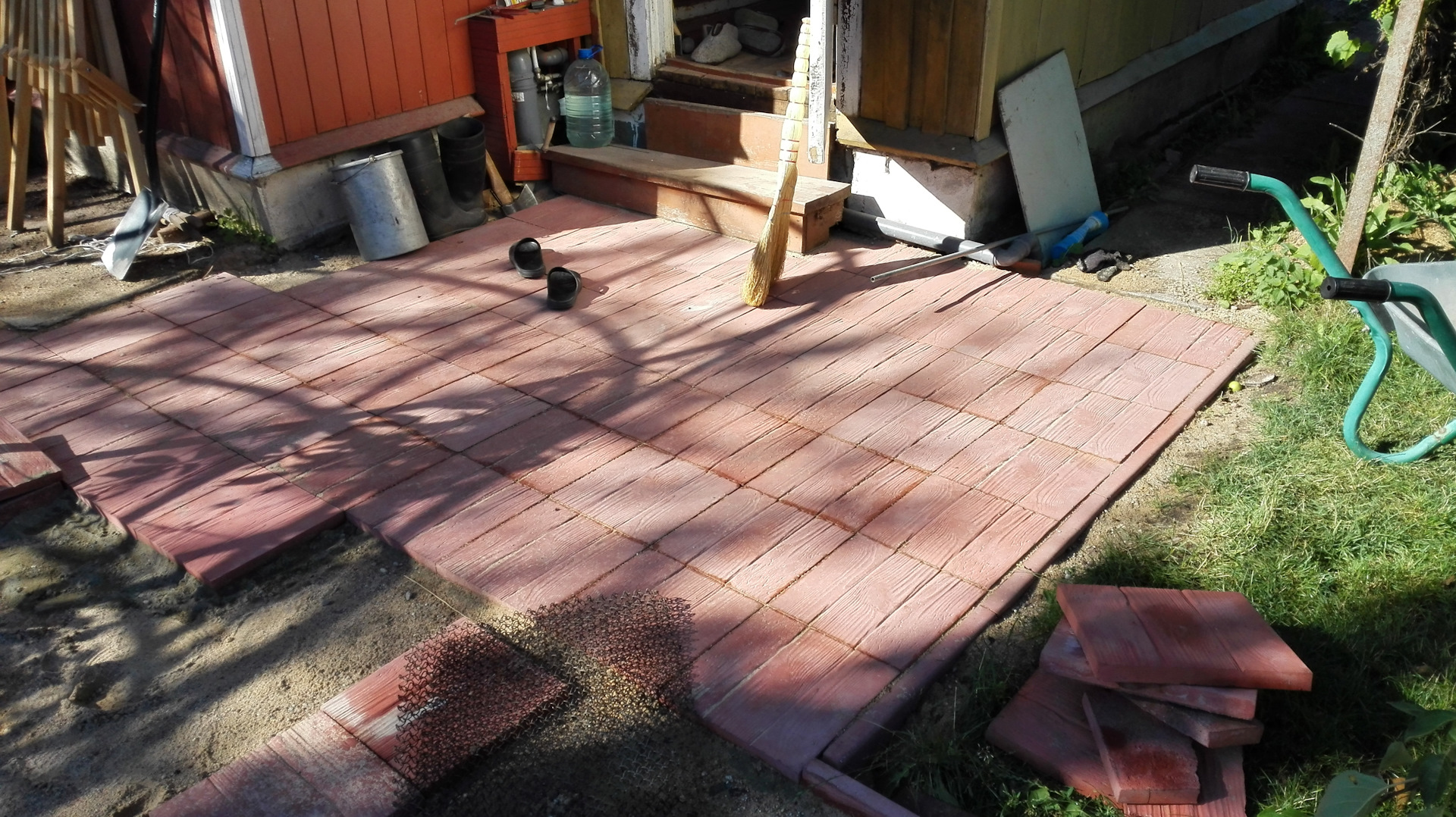

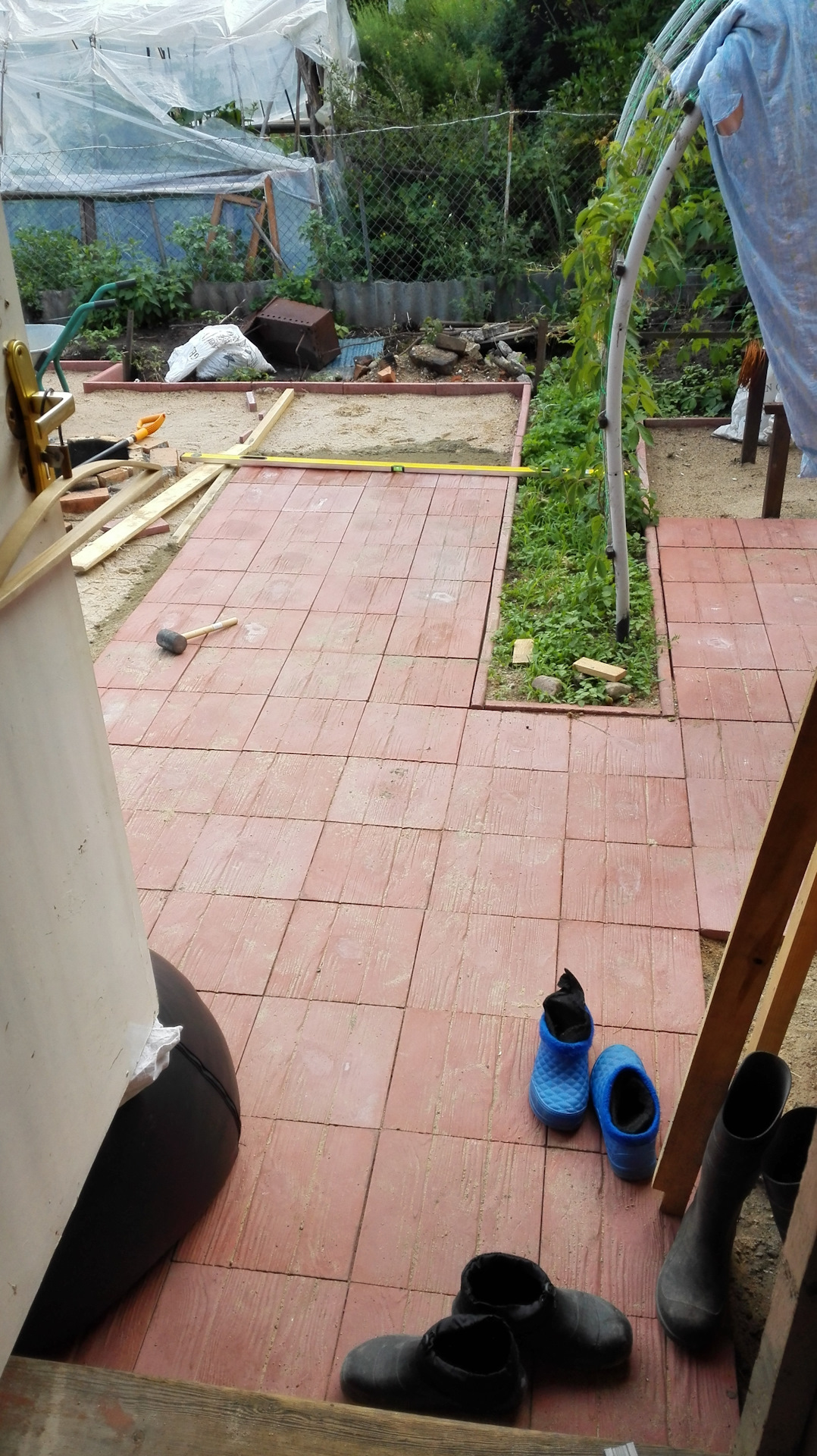

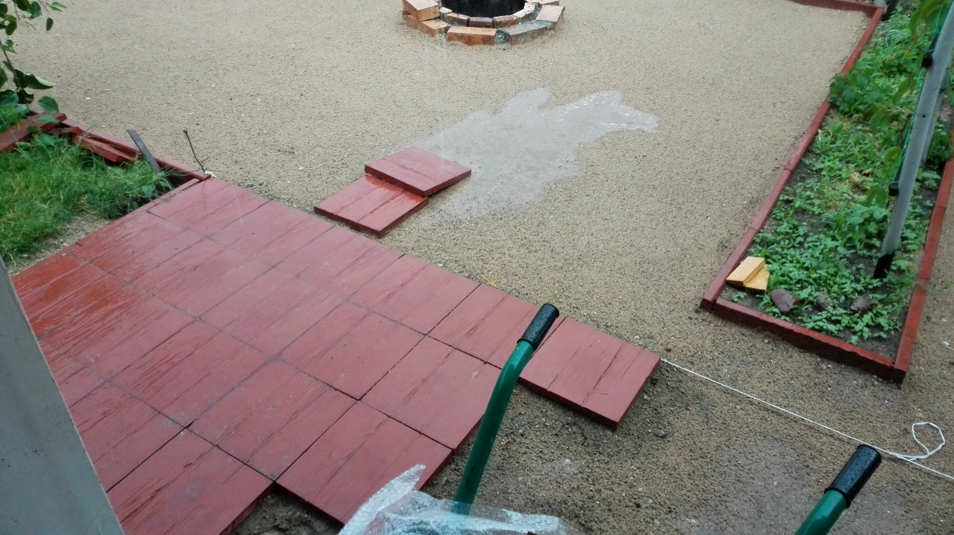

И я начал класть плитку. Сразу предупрежу- это мой ПЕРВЫЙ опыт в укладке!
(Жаль о бетономешалке №2). Мешая лопатой пцс я настолько переутомил руку, что месяц не мог ни жим лёжа, ни бицепс, ни плечи… :).

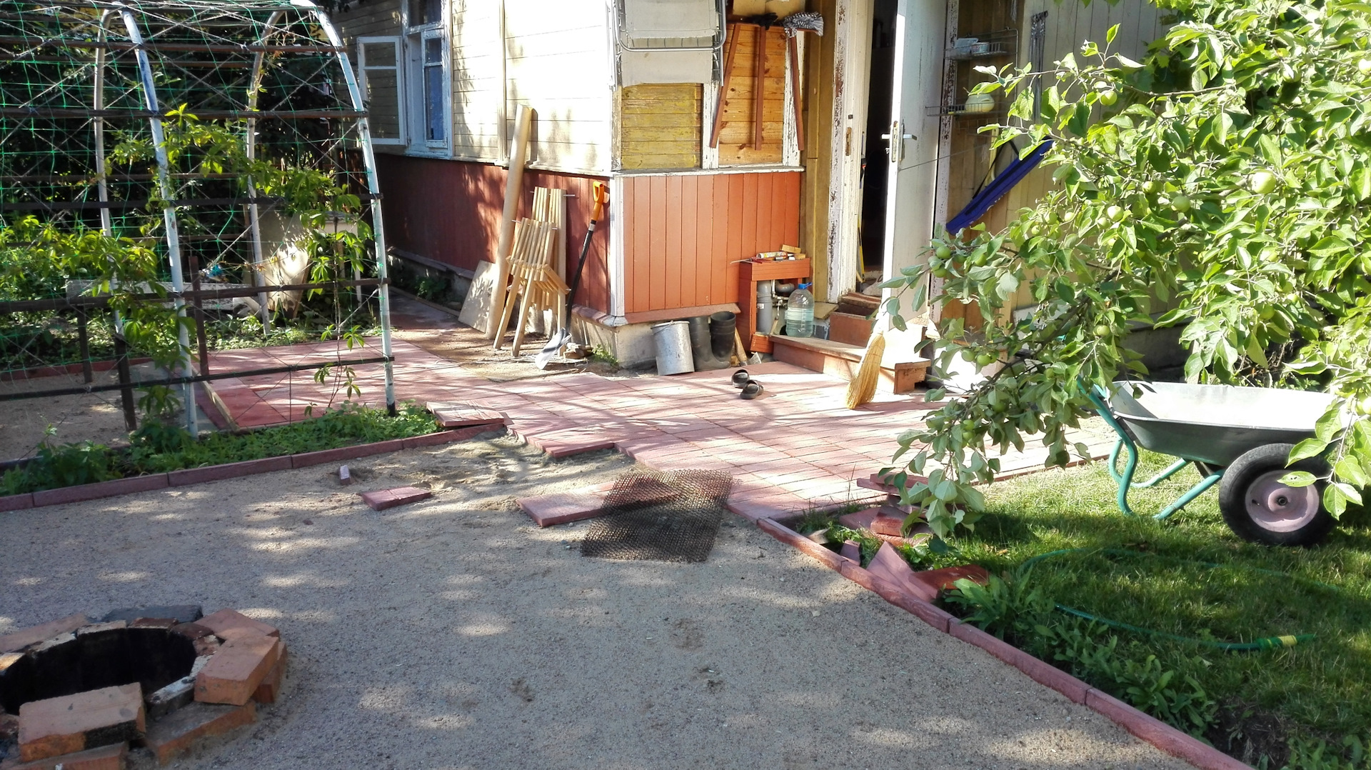

Укладке периодически мешали ливни:
Вобщем клал-клал
клал-клал
клал-клал

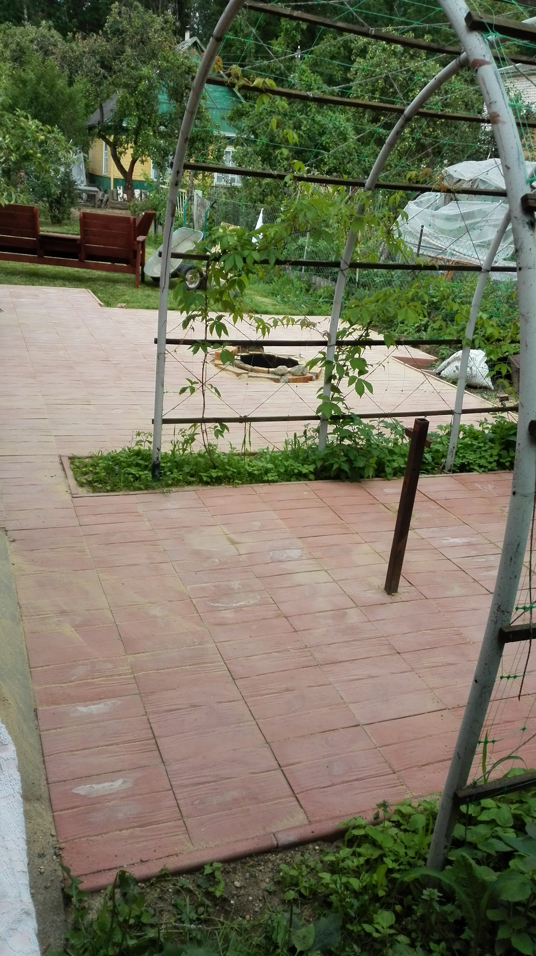

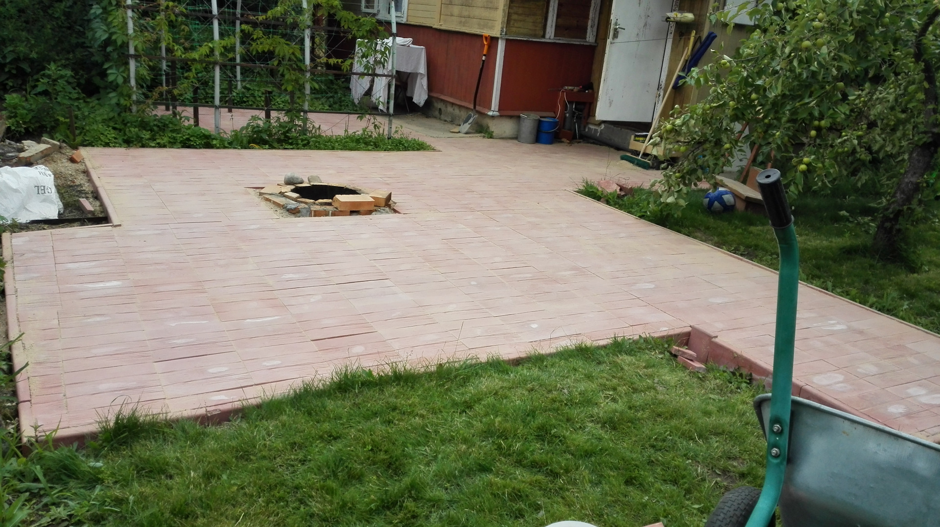

и выложил!

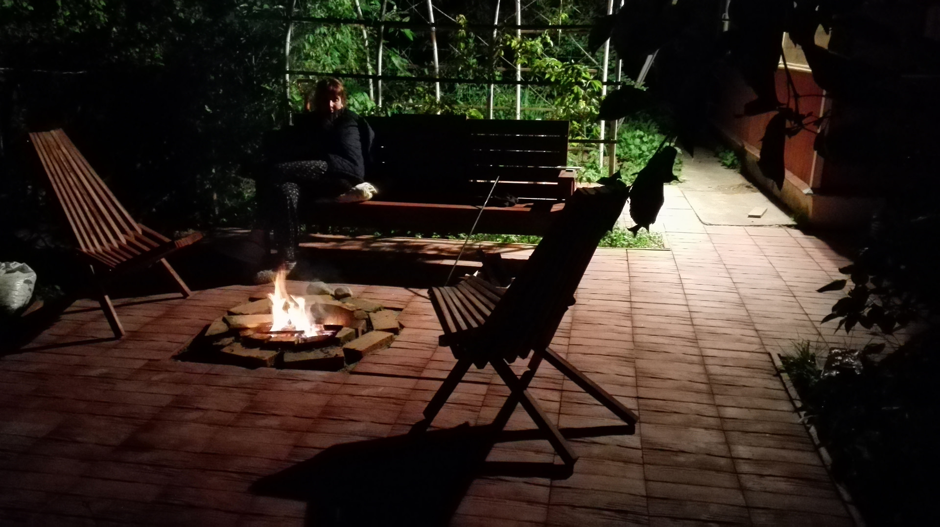

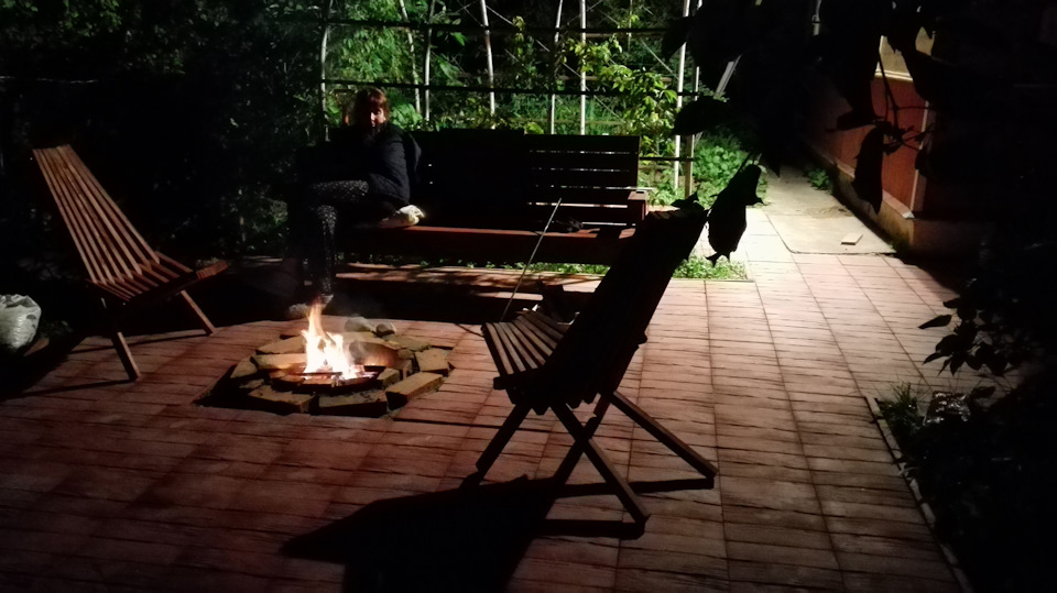

Вид ночью. Про кресла и скамью в отдельной записи.

Трудоёмко. Но красиво! Подскажите какая пропорция пцс. Спасибо
Если не ошибаюсь, 1:6 было. Это для сухой подсыпки.
Понятно
А по поводу "трудоемко"… оно того стоило.
