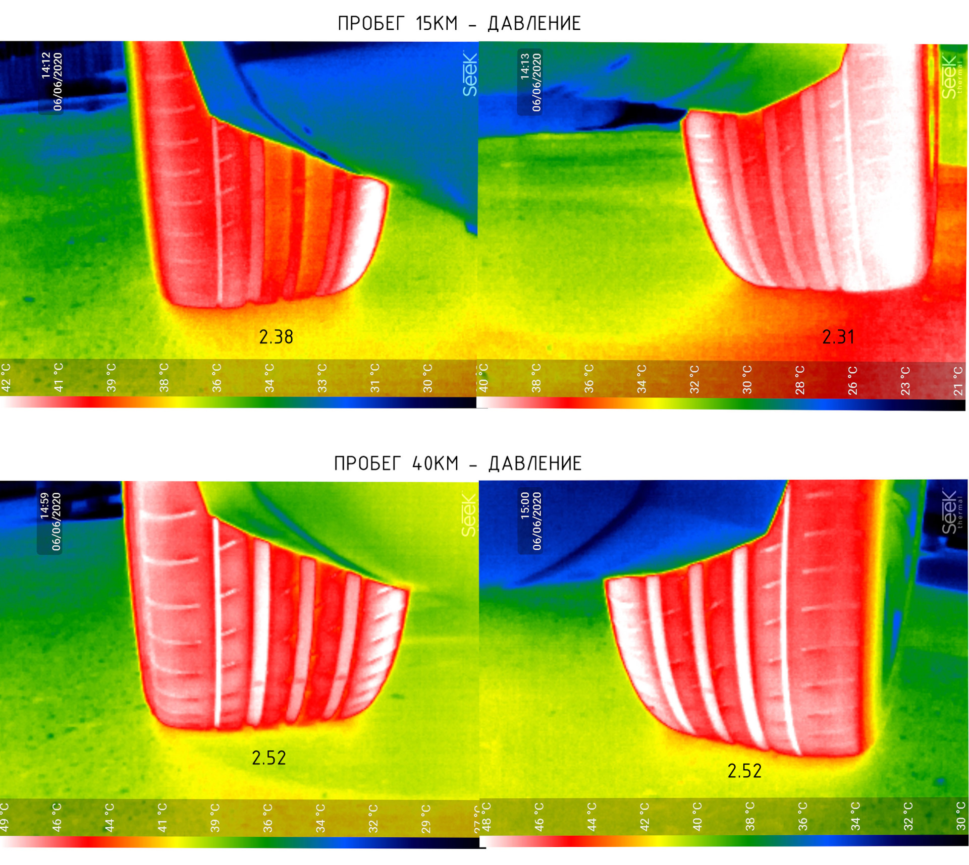

По инструкции производитель авто говорит — качайте 2.0атм на передние колеса. Вот картинка с тепловизора, насколько равномерно пятно контакта (и соответственно нагрев) колеса при разных температурах и давлении.
Разница между левым и правым из-за того, что левая сторона под солнцем стояла, правая в тени. После пробега давление и температура выровнялись. Следовательно оптимальное (рабочее) давление должно быть 2.4-2.5атм.
Температура на улице 22 градуса.
А если температура 28 будет? А осенью и весной?
Никто же не будет по температуре подкачивать или спускать колеса постоянно.
Вопрос — насколько азот может решить эту проблему?
И насколько опасно для шины вакуумирование?

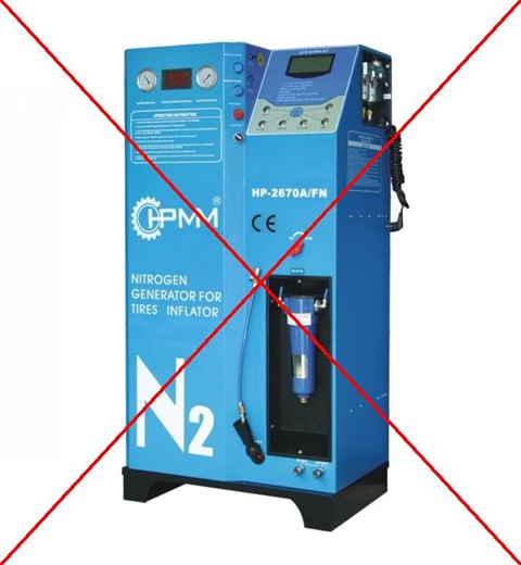

Качать нужно с генератора (не из баллонов).
Генератор гарантированно устраняет воду, в этом его суть, так как устроен по принципу мембранной сепарации и способен пропускать только тот размер молекул, на которые изготовлена мембрана (патроны из пакета нанотрубок).
Степень моногенности газа на выходе таких генераторов (из практики) 99.5-99.8%
В баллонах я не могу знать, что и откуда привезли.
Генератор выкачивает из колеса все до вакуума, потом туда уже поступает сухой газ (это важно).

Оборудование практически везде одинаковое, можно разделить на два класса — мембранный сепаратор и баллонный азот.
Мембранный на выходе дает степень моногенности порядка 99.5-8 процента. Это очень хороший показатель.
Эффект от такого генератора может быть сведен на нет, если из колеса не достаточно удалены следы воды от прежних обслуживаний колеса компрессором.
