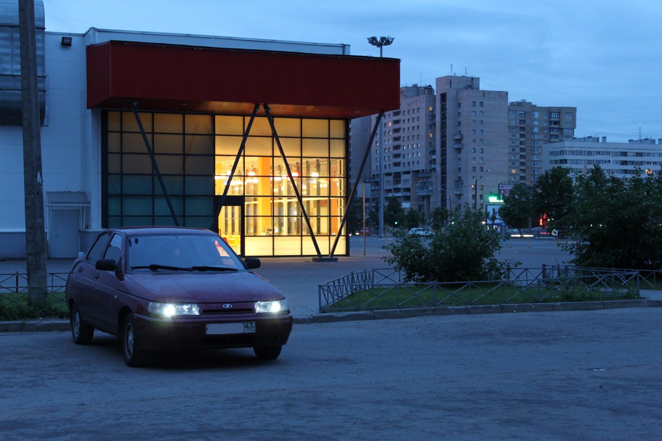

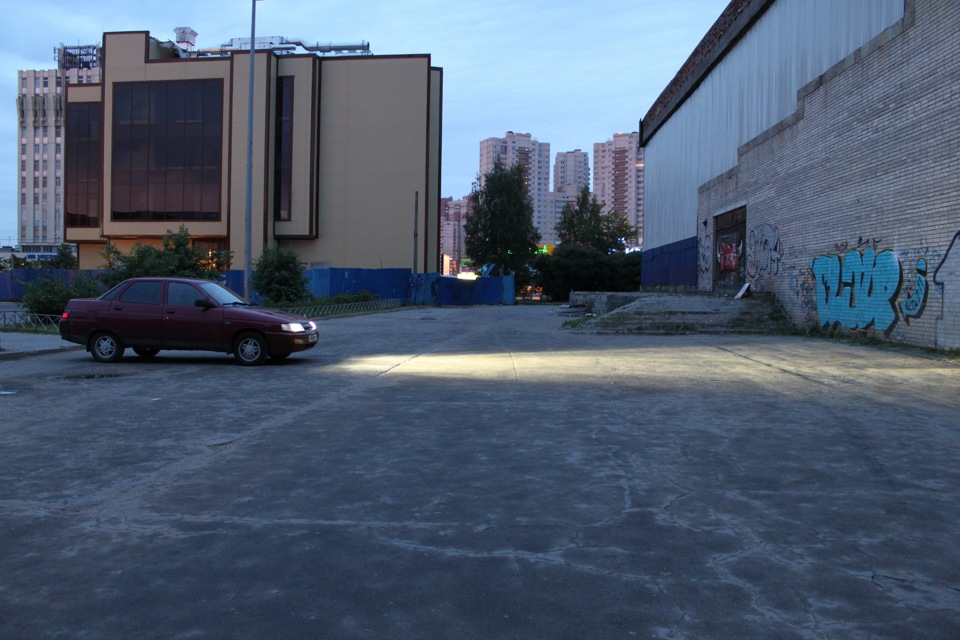

Проблема хренового света известна и даже установка в эти фары ксенона проблемы не решает. Решили заменить линзы, установив универсальные би-ксеноновые. Брал я их всё в том же xenon78. В отличии от обычных 1G у этих полностью металлические корпус, отражатель и вся начинка, сама линза — стекло. Под установку изготовил переходную пластину. В линзы поставил одноваттные светодиоды, которые выполняют роль ДХО. На первых фото фары без стекла, настраивали соосность и угол поворота.

нет, это не так. линзы должны быть под ксенон, а ещё автокорректор и омыватель нужны.

Я Morimoto Mini ставил, чтобы совсем минимум от стока отличалось. Их и крепить проще — у них на отражателе отверстия есть.
я видел, отлично. А так, чем богаты, то и ставим) в любом случае эти модули значительно лучше 1Г.
