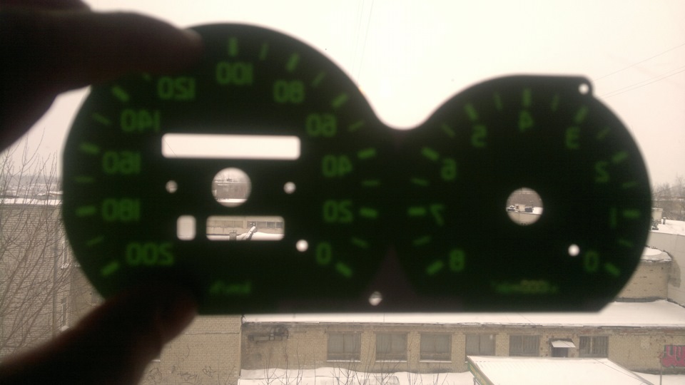

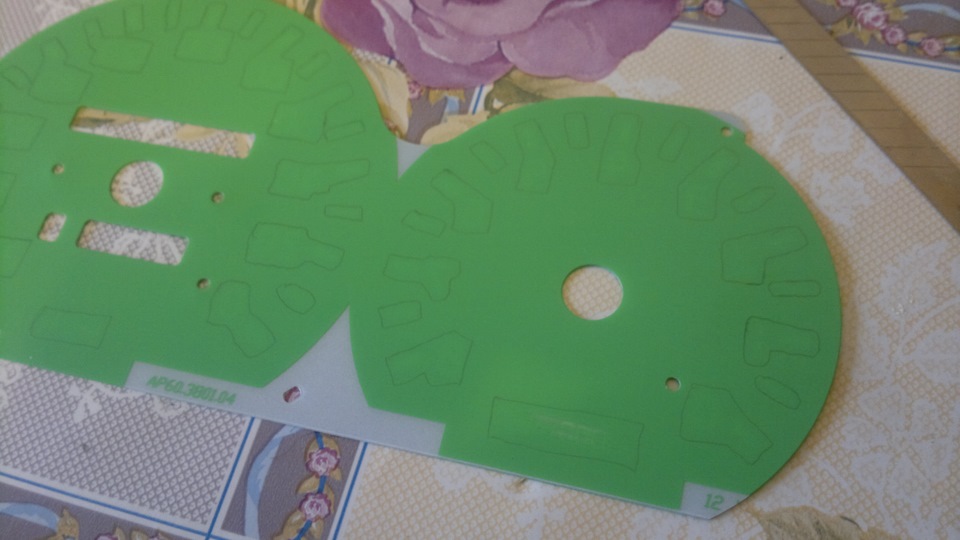

3.Модернизируем.

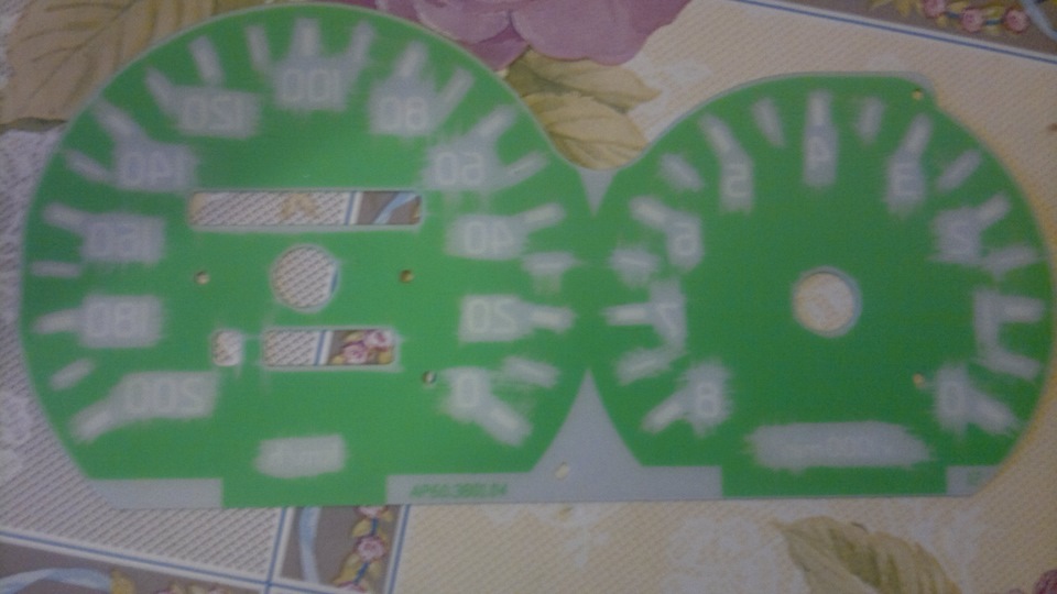

Берем шкалу прибора, направляем на её на свет и отмечаем места, где будем снимать зелёное покрытие.
Убираем покрытие механическим путем. Я для этого использовал лезвие для малого канцелярского ножа.
Красим в нужный Вам цвет, нужные Вам места, обычным маркером. Желательно красить тоже направляя на источник света, чтоб видеть и предотвратить разводы. Затем красим прозрачные рассеиватели в тех местах, где находятся оси приборов, чтоб стрелки тоже светились своим цветом (см. фото внизу). Также красим места вокруг одометра (см. фото внизу).

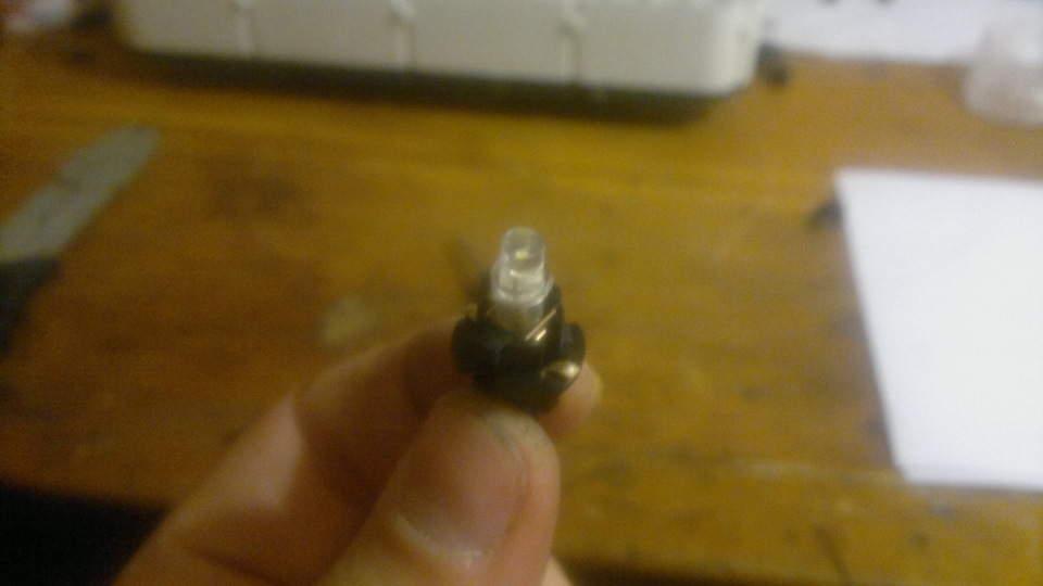

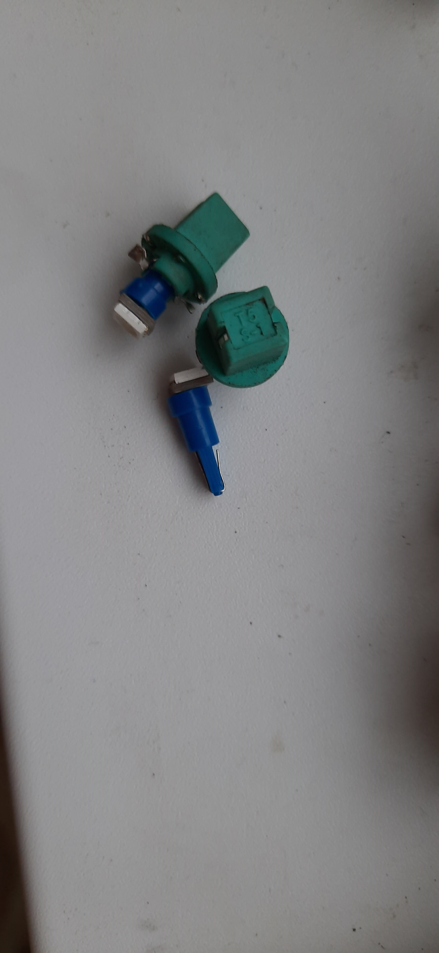

Меняем обычные лампочки на светодиоды. За подсветку приборов отвечают семь лампочек.
Ставим всё на свои места и проверяем, как работает подсветка. Подводим 12V к отмеченным на фото контактам. Если какие-то из светодиодов не горят, значит не совпадает полярность, просто поверните их на 180 градусов.

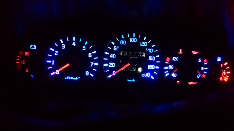

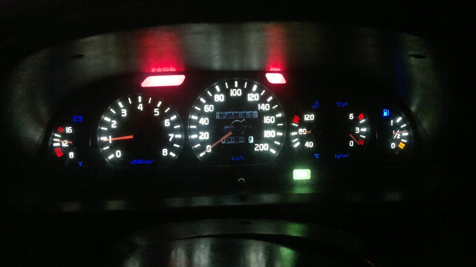

Подключаем колодки, включаем габариты, чтоб проверить, не нужно ли переставлять светодиоды. Собираем весь пластик.
Вот, как получилось у меня

Сообщите пожалуйста марку светотиодной лампы подсветки на 12 в в стандартном цоколе.
К сожалению, не помню. Было сто лет назад. Помню, что подбирал в автомагазине сравнивая с родными лампочками

скажи где ты лампочки покупал ?:)
В обычном не специализированном автомагазине запчастей.

прикольно получилось, а что у тебя с давлением масла ? стрелка в красной зоне а лампочка не горит ? или я че то не понял
Лампа, на самом деле горела, когда давление низкое. Просто, вот так показывал рабочее давление этот прибор.
Хочу в свою приборку диоды воткнуть, сколько их всего не подскажешь?я зеленую стирать не буду а просо диоды поставлю…
Семь штук подсвечивают приборку
я вроде больше насчитал я хочу полностью все поменять
Вот, все лампы, которые есть (черные патроны)
ок спасибо
Вчера сделал, получилось так
Вроде не плохо) Стрелки одной не видно

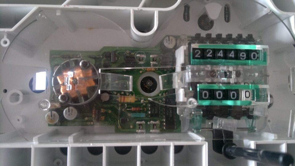

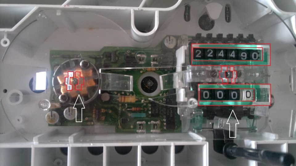

В такой приборке не работает одометр что делать до девятки до ходит и останавливается что делать
Если по-быстрому, то стукнуть по приборке=)
А так, стерлись шестеренки, либо их нужно всего лишь почистить и смазать.

А кстати, зеленое покрытие изнутри убирается с помощью ацетона или же растворителя с неожиданной легкостью.(это просто к сведению)

Скажи пож какие диоды встовлял а то у меня не так сильно светит
Я даже не знаю, что про них сказать… Просто купил диоды 12 В, которые подошли.
