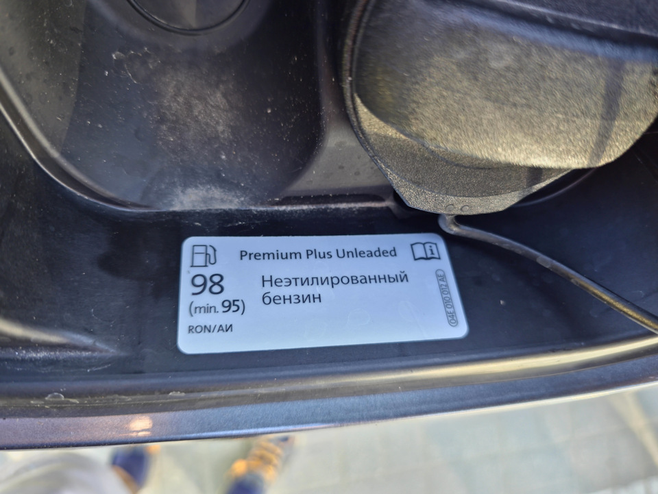

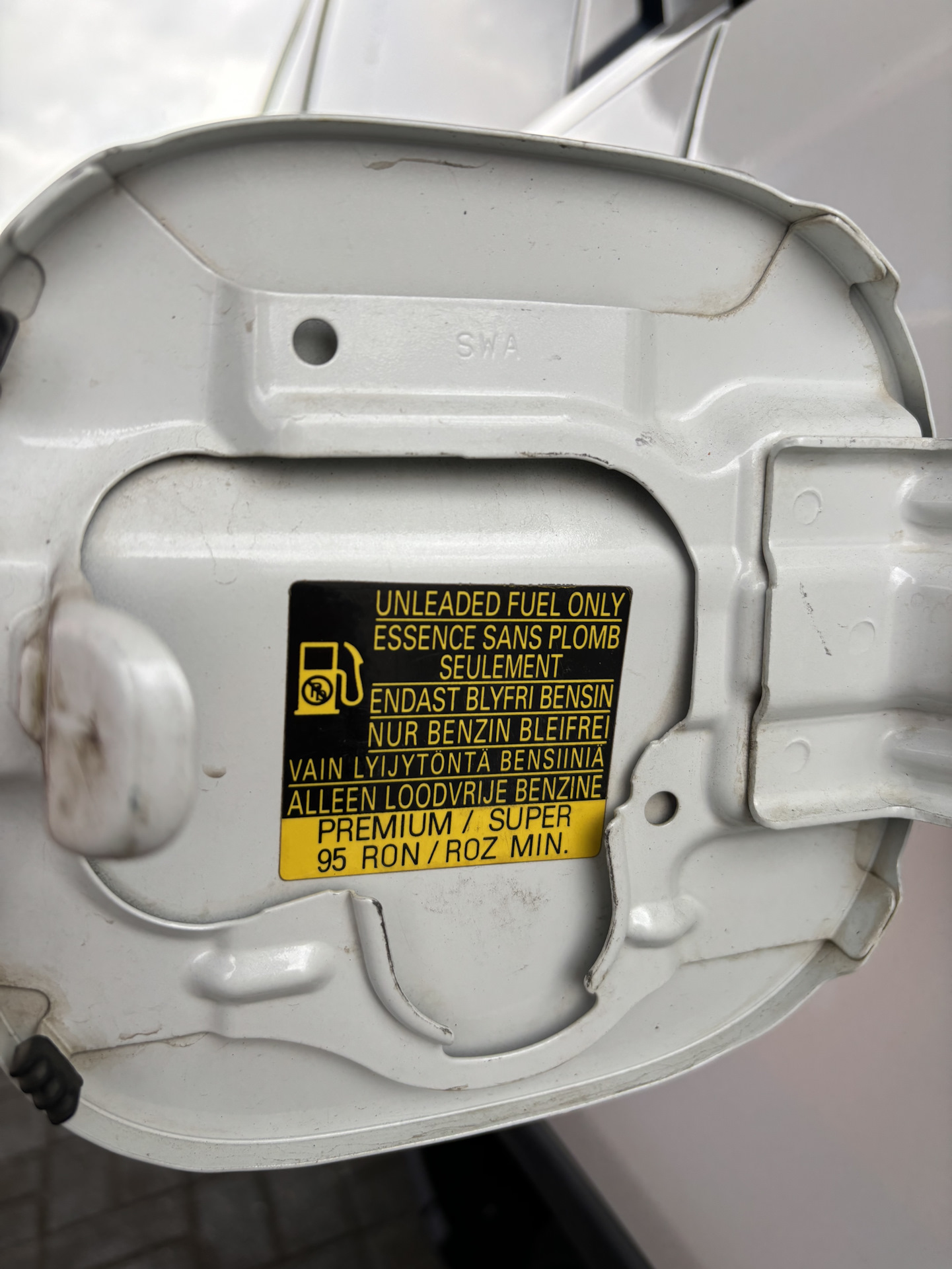

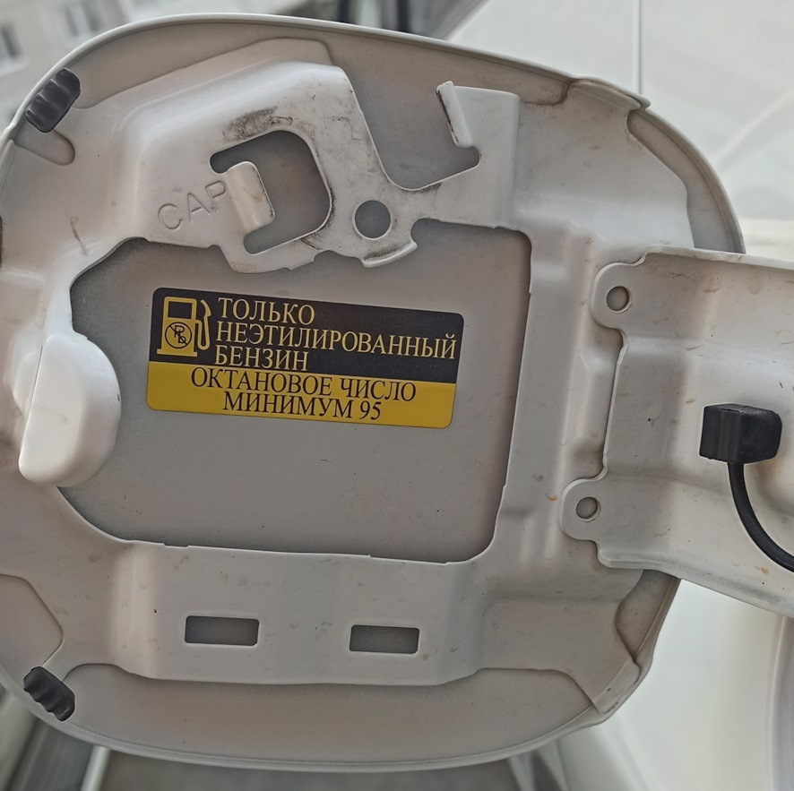

Часто возникает вопрос: бензин с каким октановым числом (ОЧ) заливать в бензобак, учитывая наше качество бензина?

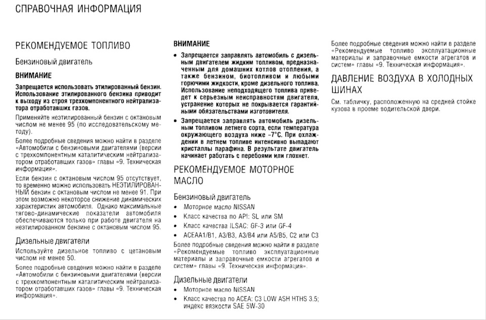

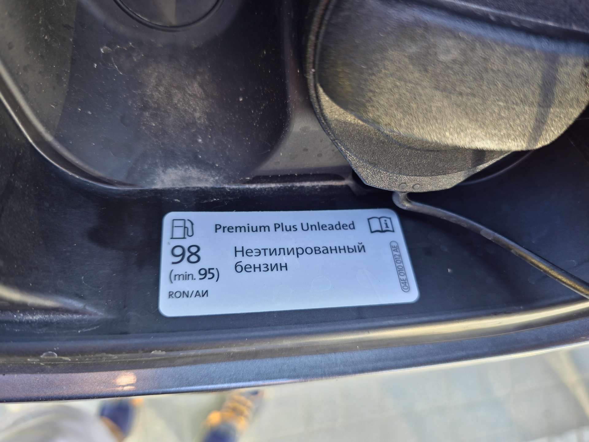

Все просто. Открываем лючок заправочной горловины бензобака или инструкцию по эксплуатации авто и читаем какой там указан бензин — тот и заливаем. В инструкции посмотрите степень сжатия вашего двигателя.
Топливо с бОльшим октановым числом имеет бОльшую стойкость к детонации и неважно что оно получено присадками (особенно в регионах удалённых от крупных городов). Ошибочно думать что АИ-92 лучше, так как он типа без присадок.

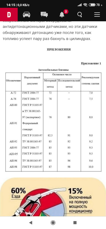

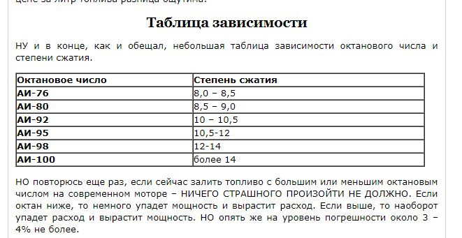

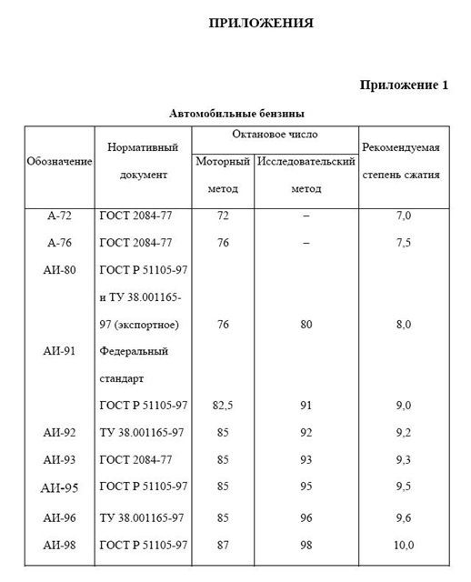

Подробнее касаемо атмосферных двигателей:
1. Если степень сжатия 12 и выше — заливать не ниже АИ-98.
2. Если степень сжатия 10 и до 12 — заливать не ниже АИ-95.
Объем камеры сгорания с такой степенью сжатия сделан именно под это число.
АИ-92 как бы можно заливать, но не нужно, расход будет больше.
3. Если степень сжатия ниже 10 — заливать октановое число АИ-92 (кроме турбо).
Для турбодвигателей — заливать не ниже АИ-95, а лучше АИ-98. Степень сжатия там всегда ниже, но там влияет давление наддува и низкооктановый бензин использовать недопустимо!
Экзотические АИ-102 и АИ-109 — для высокофорсированных двигателей со степенью сжатия от 14.

Современный автомобиль, начиная примерно с 1986 года выпуска, рассчитан на бензин с ОЧ не ниже 95, по исследовательскому методу, то есть АИ-95. Исключение составляют редкие моторы с пониженной степенью сжатия.
Не зная вообще ничего, потеряв инструкцию от машины, можно лить бензин АИ-95 на приличной заправке и не иметь никаких проблем, связанных с бензином.

Какой написан на лючке бензобака, для турбо не ниже АИ-95.

Если на лючке у вас написано 91aki что в переводе на наш бензин равно 95, то минимальный бензин 95. Если написано 91 Ron (такого я ещё не встречал) то можно 92.

Нашел ответ на свой вопрос вот тут: avto-blogger.ru/toplivo/o…pen-szhatiya-tablica.html
У двигателя B15D2 степень сжатия 10,2, соответственно это попадает в категорию 10 – 10,5 и следовательно 92 бензин для этого сжатия — норма. Ну а 95, 98й допустимы благодаря автоматики. Все сходится.
p.s. Увы, таблицу подкрепленную гостами не нашел. Но, подозреваю не даром в инструкции пишут то что пишут.

p.s. Посмотрел свою родную инструкцию. У меня даже не то что допустим АИ-92, а рекомендуемо 92, а 92+ — допустимо! И как видно на фото: 10,2:

Хундай и30 степень сжатия 10,5 по мануалю оч от 91. серьезное несоответствие графикам.
Газ имеет оч 105, а у двигателей на оч92 ресурс на газе больше…
Т.е при степени сжатия 9,7 лить 95 бензин?
Где вы взяли эту таблицу ? Данные в ней неверны. Например, ОЧ бензина АИ-92 по моторному методу — 83 единицы, а не 85 (см. ГОСТ Р 51105-97, откуда выплыло указанное ТУ непонятно).
Хотя сегодня эти цифры конечно уже весьма относительны… техрегламент ОЧ бензина не нормирует, он просто запрещает всё, что ниже АИ-95, а остальное — уже дело маркетинга и совести производителя, какие циферки писать на ценнике.
Ну, а "рекомендованная степень сжатия" вообще "от балды" проставлена. Там огромная зависимость от того, карбовый мотор или современный инжектор с датчиком детонации, какая в нём форма камеры сгорания, и т.д. и т.п. Такая таблица будет иметь смысл только для конкретного мотора.

как объяснить эту табилчку? получается на мотор с СЖ 11,5 нужно лить АИ-150+?
100+ пока у нас больше нет :)
да бред эта социалистическая табличка, уже выяснили

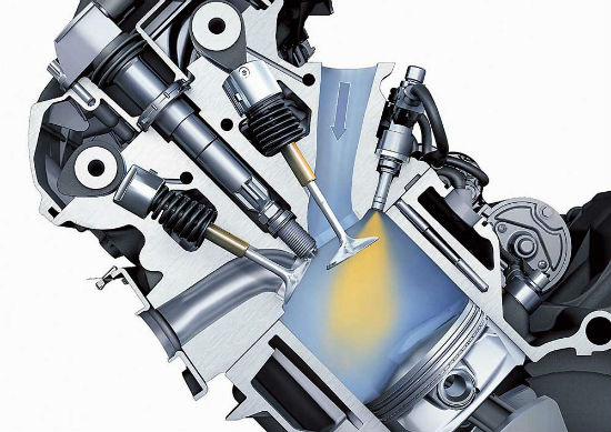

А чего на фото дизельный мотор?😂
Да пофиг)
rombarics
У дизелей обычно поршни дургие.
На фото просто мотор с непосредственным впрыском
У дизелей обычно свечей зажигания нет.
