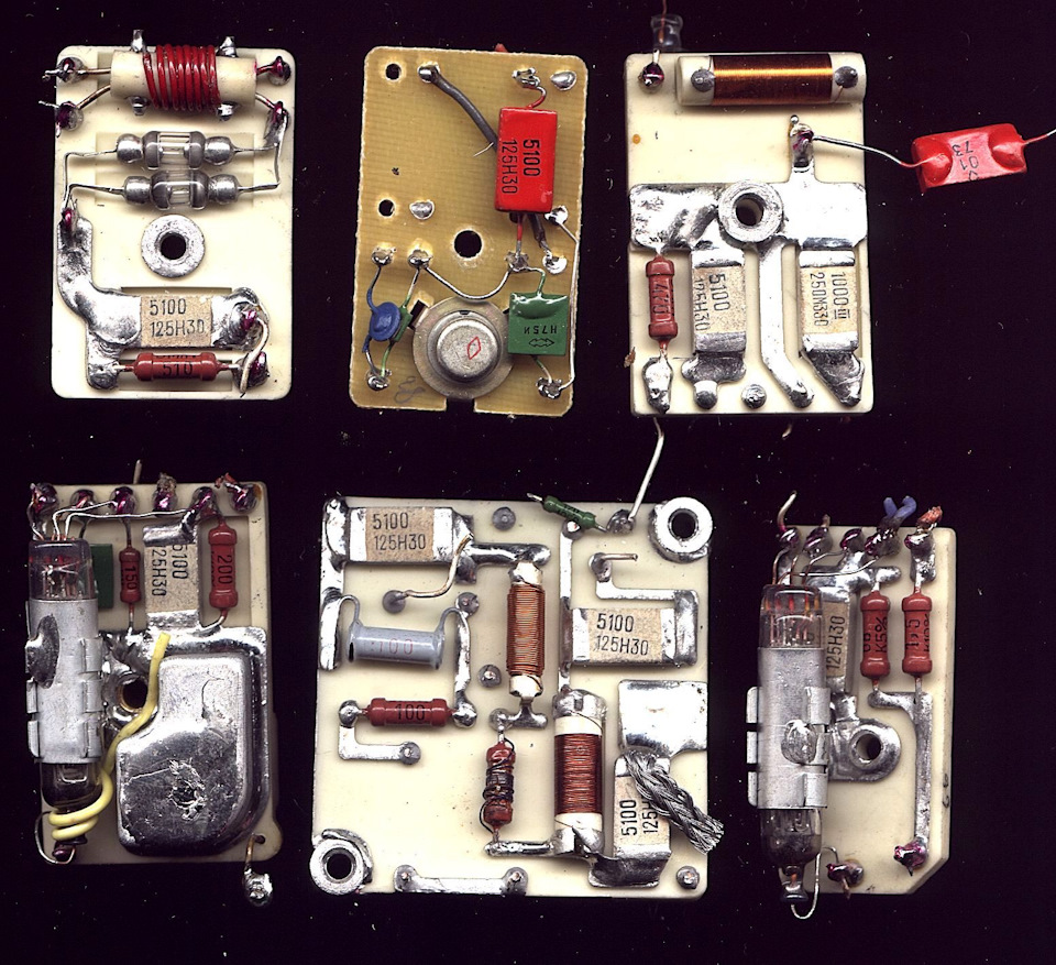

Выводы на керамических трубчатых конденсаторах как раз есть. Их прекрасно видно на фото, просто они загнуты в противоположную сторону.
www.ru.all.biz/img/ru/catalog/2131159.jpeg
Не про КТ идёт речь. Рассмотрите внимательнее плату…
Действительно. Посыпаю лысину пеплом :)
В этом ракурсе видно, теперь и там разглядел.
