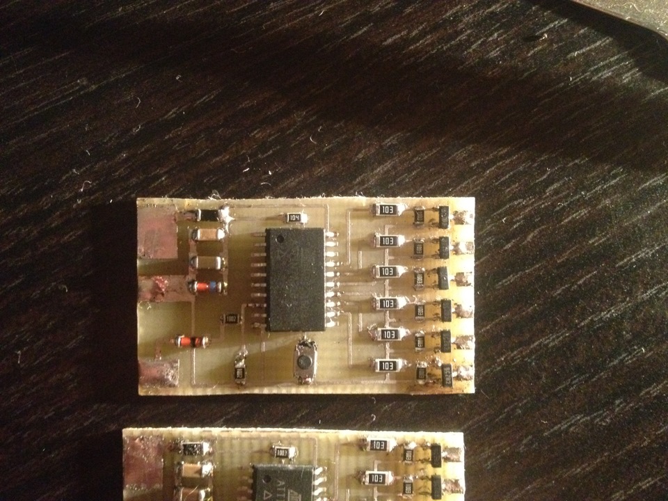

Месяца полтора назад я делал запись про бегущий поворотник на 6 каналов с постоянным питанием и регулировкой длительности.
Сегодня человек скинул видео работы устройства, установленного в фару
Разная скорость поворотника, скорее всего, вызвана разными настройками скорости

Разная скорость, из-за того что каждый МК считает время по разному. Для того чтобы оба микроконтроллера считали время одинокого, нужно ставить кварцевые генераторы.
Именно по этому я не делаю платы с постоянным питанием.
Понял) Сейчас вспомнил что ты говорил про кварц…
