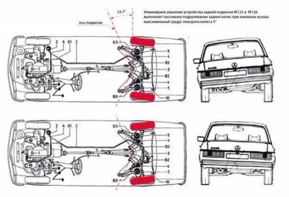

Пассивная подруливающая подвеска
Во многих современных автомобилях применена упрощенная система подруливающих задних колес, противодействующая инерции прямолинейного движения за счет использования в подвеске элементов, обладающих определенными физическими свойствами. Такой тип подруливающей подвески называется пассивным. В автомобилях с пассивным подруливанием задняя подвеска строится по особой геометрии, и, как правило с применением подвижной тяги Уатта. Система рассчитана так, что при прохождении виража на высокой скорости задние колеса за счет перераспределения сил в подвеске имеют тенденцию подруливать в ту же сторону, что и передние. Помимо геометрии эффект усиливается подбором сайлентблоков определенной формы и упругости. Такая конструкция существенно улучает стабильность автомобиля при повороте. Пассивной системой подруливающих задних колес оснащались, к примеру, автомобили Ford Focus первого поколения.
