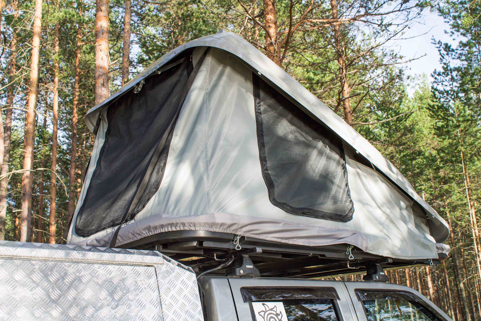

Итак за поездку по грунтовкам и не очень хорошим дорогам Карелии, а так же после скакания по камням и брёвнам ничего не отломалось, не отвалилось и не лопнуло, пластик после контакта с карельским лесом даже не поцарапался. Хотя на машине например сломался кронштейн глушителя после таких дорог.
На Онеге был очень сильный ветер, палатка выдержала испытание с блеском, хоть и стояла боком к ветру.
Собирается-разбирается за 1 минуту, что не может не радовать.

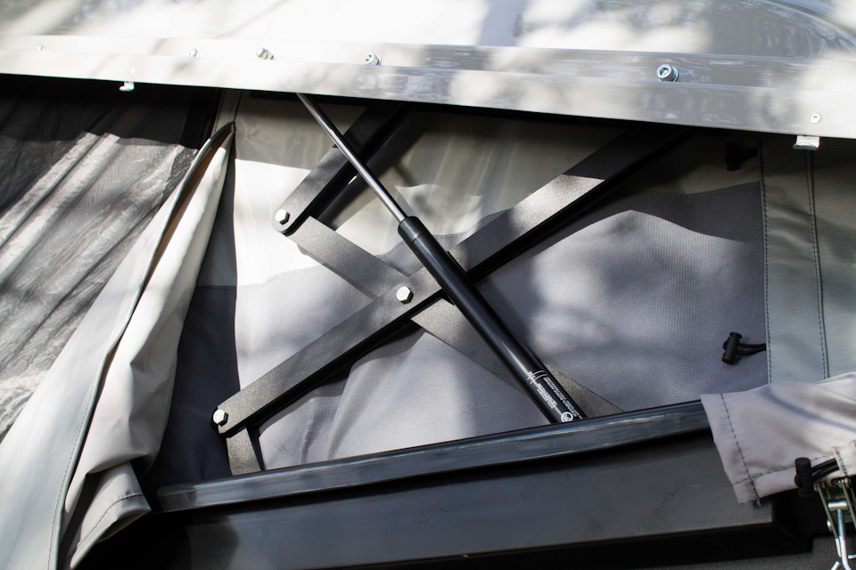

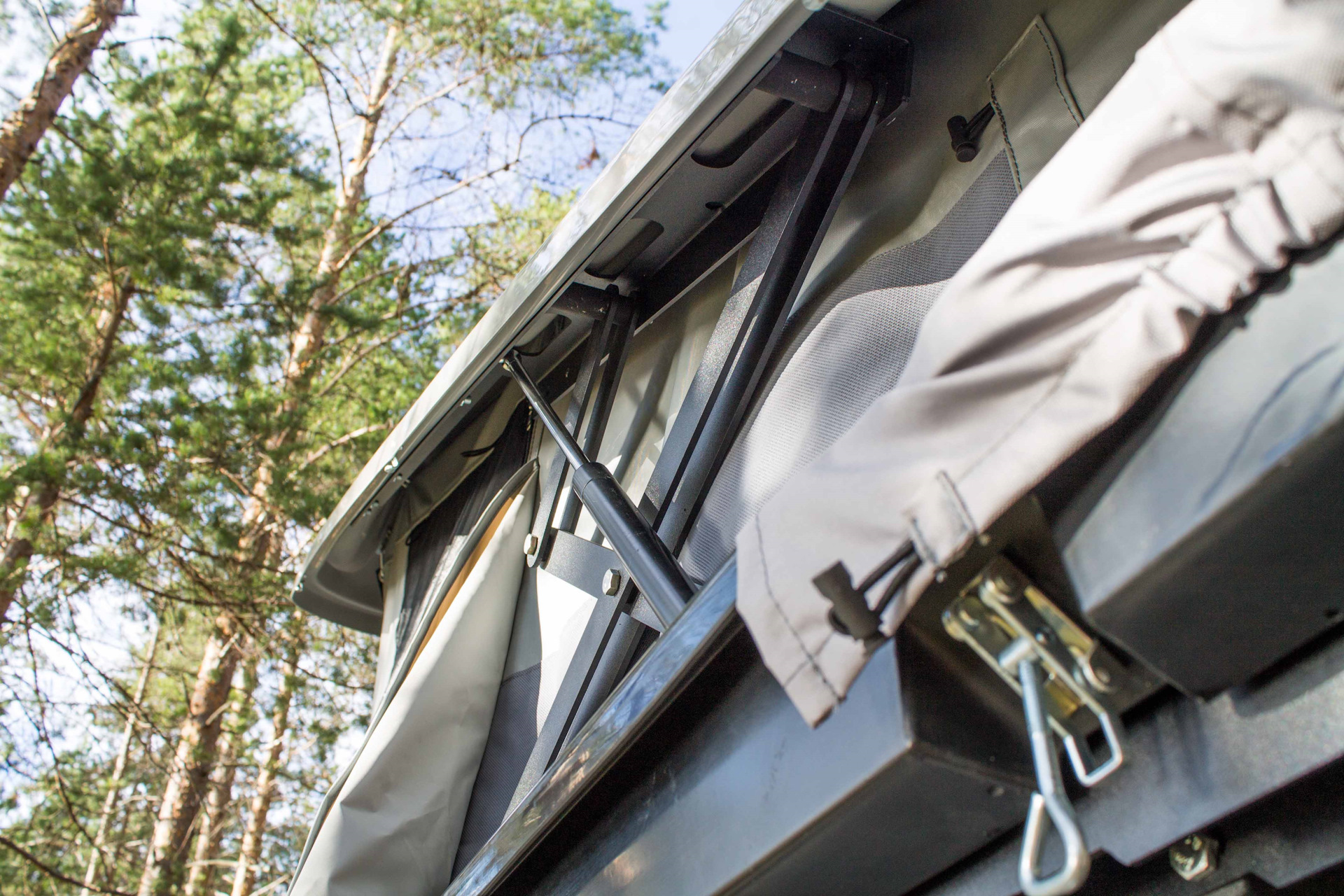

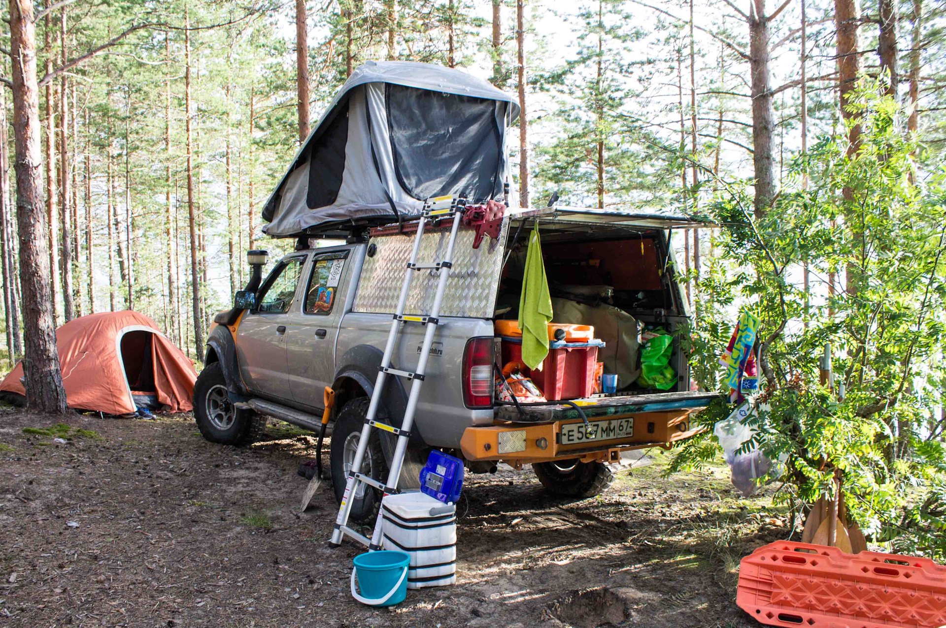

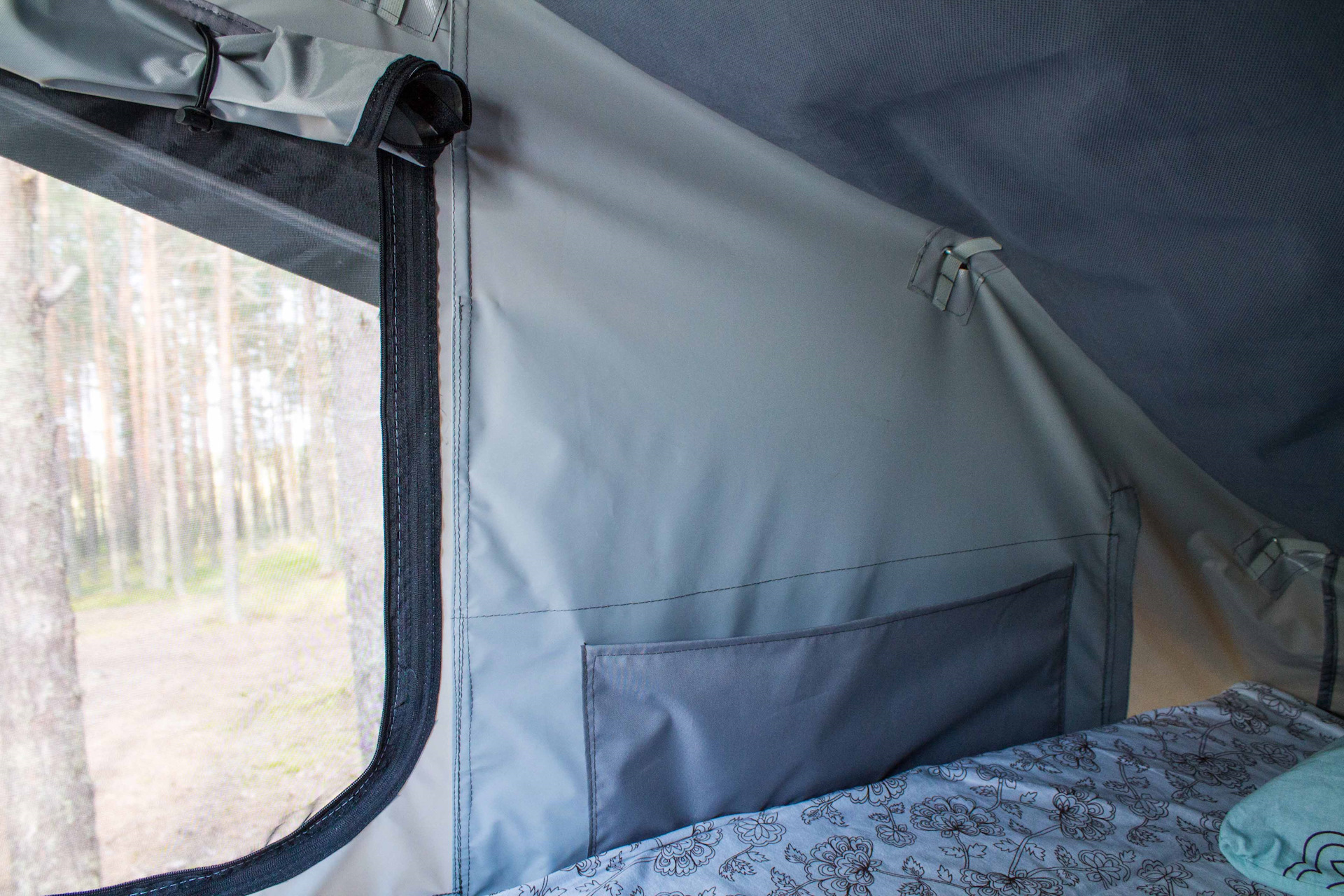

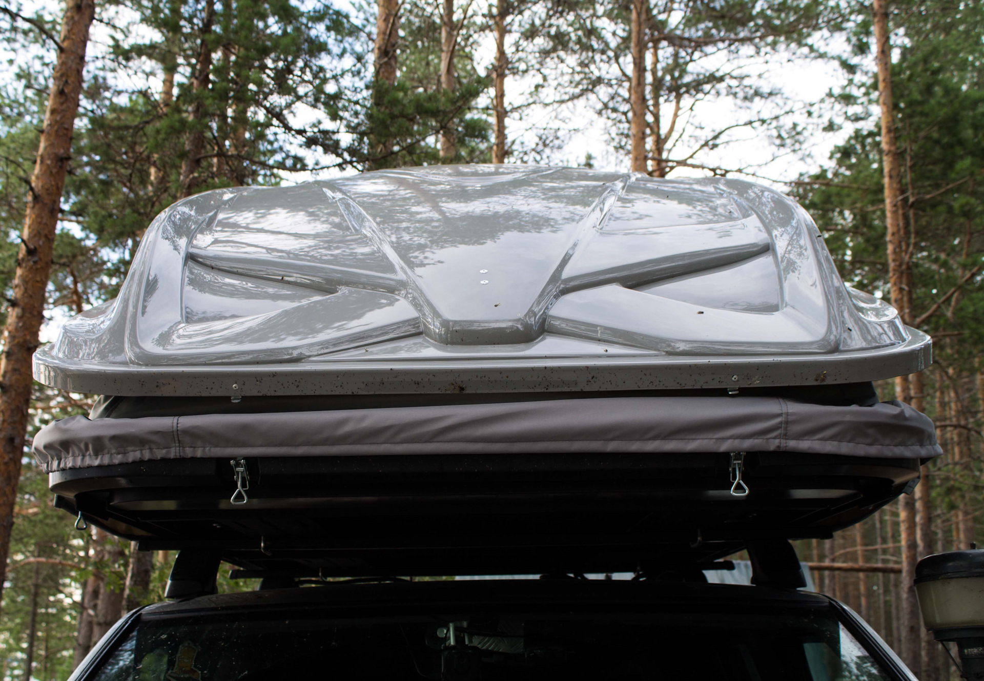

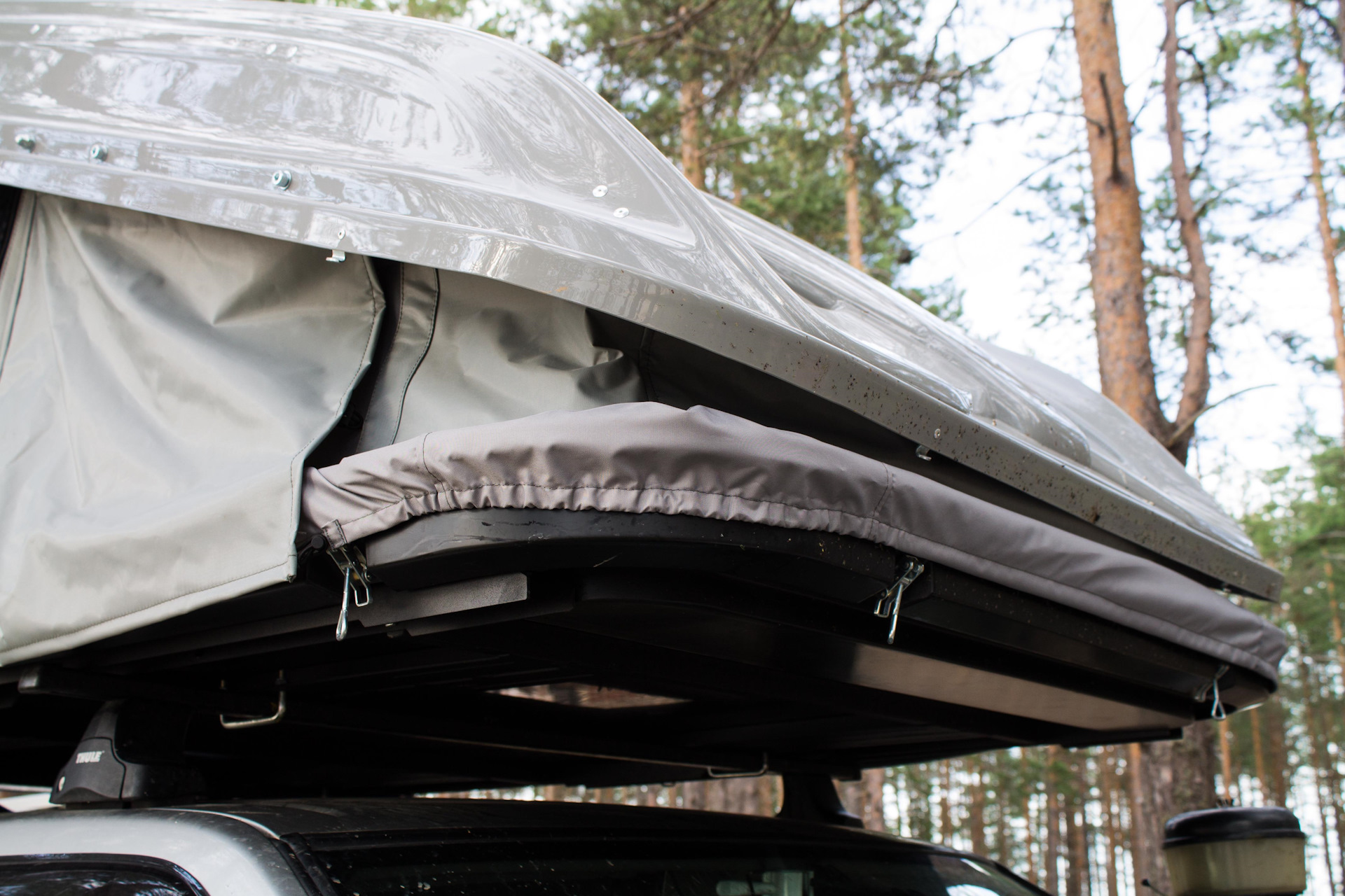

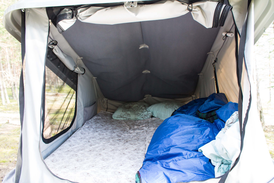

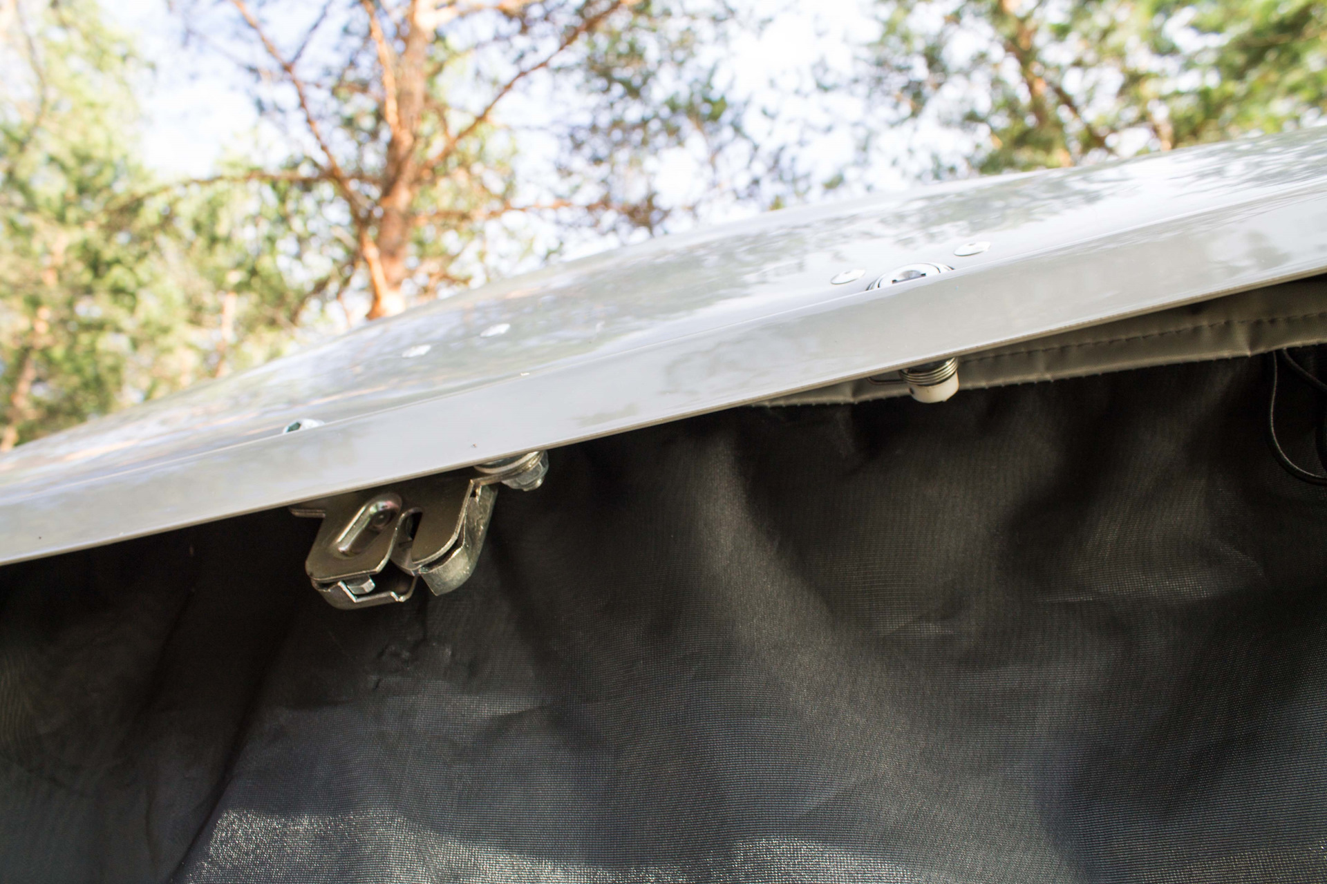

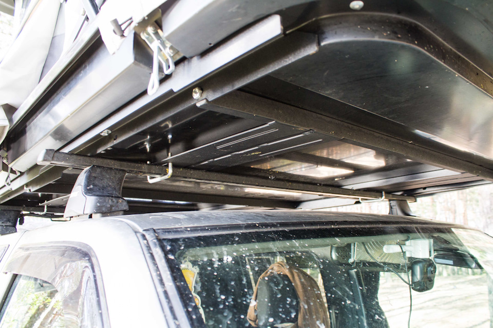

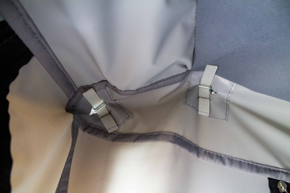

Сама палатка это аналог автобокса большого размера на силовой раме которая крепится к поперечинам\релингам\багажнику. Внутренняя палатка (что лично для меня является плюсом) крепится к боксу засчёт хлястиков которые видно на фото, сам бокс закрывается на автомобильный замок и 8 фиксаторов по периметру. Внутренние размеры самой палатки 1300 на 2000 с небольшим, высоту в открытом состоянии не мерял, но сидеть можно свободно. Вместо лестницы из комплекта (неразборной) сразу же купил телескопическую, матрасов в комплекте нет, пока использую самонадувающиеся коврики.
Засчет аэродинамической формы расход если и вырос, то незначительно.

Двоим под силу поставить ее на поперечины, или надо троих друзей звать? ))
я вчера один поставил, но у меня заменена рама на алюминий.
с родной стальной вдвоем, лучше даже втроем, она пипец тяжелая

Что за выдвижная лестница?
stroykasm.ru/9870/?_opens…=757376114639714997100008
Удобно и места мало
ну да, только я пока ей место не придумал
оптимально под потолок кунга корман сделать, ну или сбоку
А сбоку кунга приделать, ты все равно по крыше ходишь. Раз и вниз раздвинул
как вариант
а на крыше кресло поставить и бордюрчик с навесом
От палатки тент дополнительный натянуть в сторону кунга. И раскладной стул:) бокал чего либо и любуешься вдаль:)))
надо шоб все было дорого-богато. кресло с резными подлокотниками, балдахин с фестонами винишко-бухлишко в хрустале

Что за отверстие в кунге с левой стороны, в левом верхнем углу?
Крышка заливной горловины для канистры на 20 л, которая висит на передней стенке-умывальник

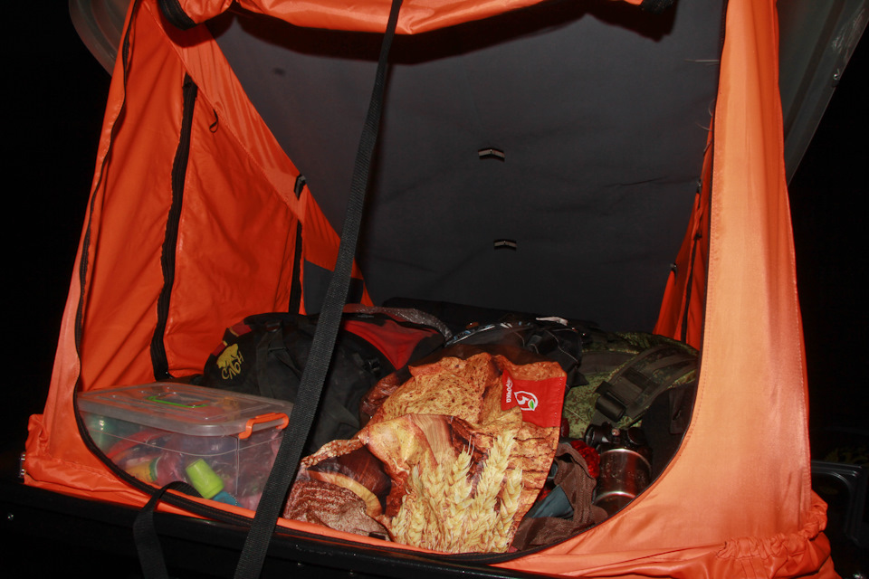

Это наше творение. Кроме функции автопалатки в ней ещё можно и груз 1000 литров перевозить.Если кто не в теме, цена европейских аналогов от 120 т.р. yuago.ru/p191123393-avtop…atka-yuago-yagospets.html
