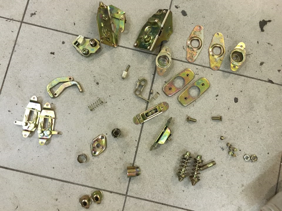

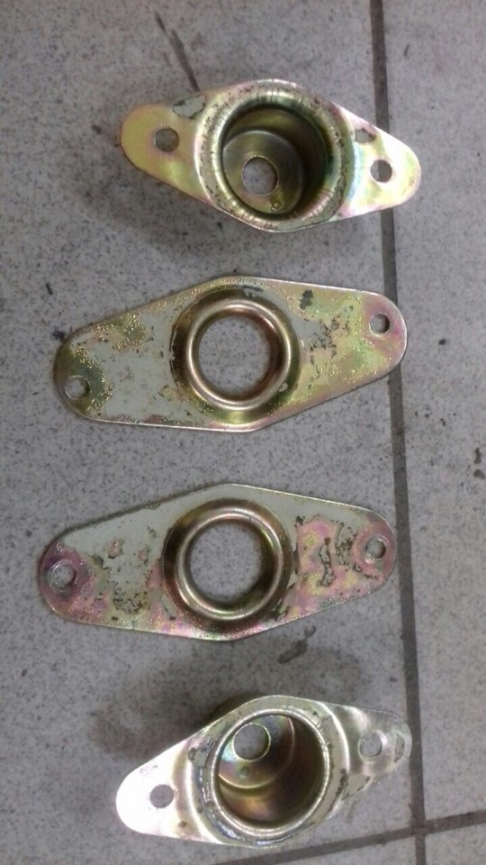

Отдал на гальванику мелкие детальки, решил сделать побыстрее и отдал в известную в Нижнем Новгороде контору. Денег попросили много, но за оперативность решил переплатить. В итоге сегодня забрал детали, часть из них сделана с браком( даже краску не удалили), а часть испорчена полностью (видимо передержали в кислоте)
Хочу предостеречь всех от работы с этими ребятами. Уже не в первый раз убеждаюсь, что ребята работают как посредники и не отвечают за качество. Всю гальванику передают на ГАЗ. Они даже при приемке не могут назвать точную стоимость работы!

судя по всему было плохо выполнено анодирование — причина проста : плохо подготовлены и зачищены детали к травлению в кислоте и оцынковано, может еще не отделена влага после всего процеса гальваники в термо режиме и технология нарушена …
сам работаю на ГАЛЬВАНИКЕ стакими деталями в подобной структуре .
Что написано то при чем тут анодирование? На фото обычное цинкование и пассивацией на основе 6 валентного хрома. Цинкование самый дешевый процесс, на фото слезла пассивация не правильно подобран технологический режим самой пассивации или обработки после. Интересно на какой гальванике ты работаешь раз такое пишешь.

От краски и масел лучше заранее очищать.
Еще с цинком много тонкостей, например травят все по-разному. И не все материалы могут оцинковать нормально, например ЦАМ.

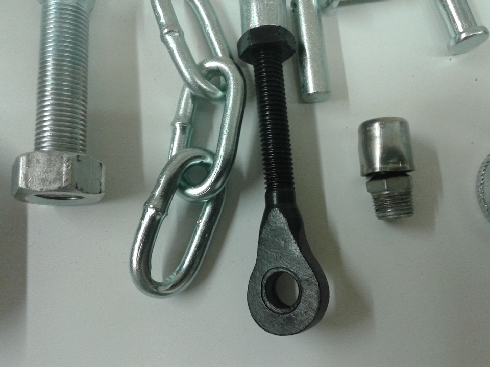

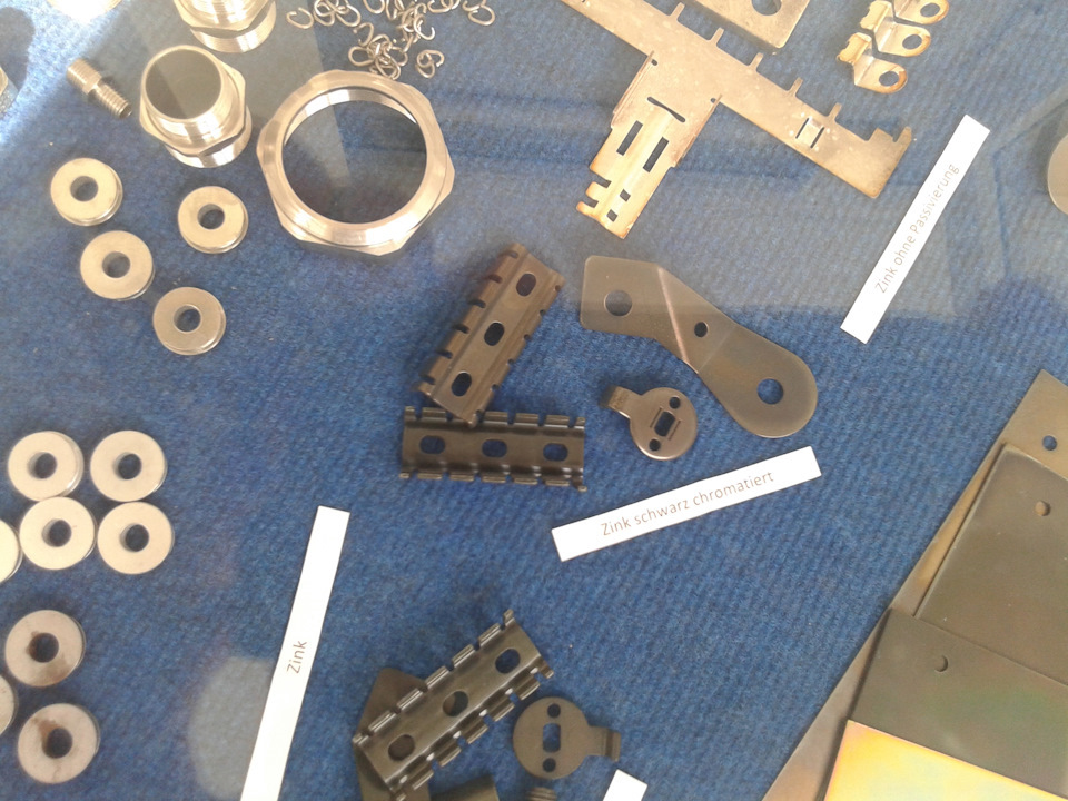

Ваууу, у нас за ведро "цацек" 40 Франков берут, а за чёрное хромирование 80
Первый раз вижу черное хромирование. Это как?
Я не знаю, как это — но делают всё в одной фирме, на фото может переведёте правильно
класс! и правда черный хром) вместо того, чтобы болты и гайки в черный цвет красить, отлично бы сделать такое покрытие!

Скорей всего это воронение.
Точно нет, я разговаривал с замом, он всё рассказал. Их фирма этого не делает…

У нас кстати такое делали для ВАЗ-2103 идущих на экспорт в некоторые страны, которым хром был "не то пальто". Там зеркало и решетка шли в черном хроме. Может еще чего забыл.
