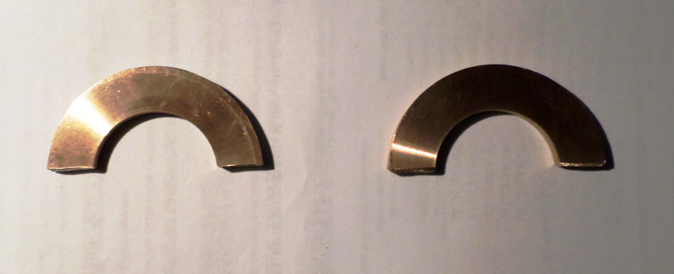

Добрый день. Скажите пожалуйста какие полукольца обладают большим ресурсом и надежностью : бронзовые или бронзовые с тефлоновым покрытием?
На этот вопрос у меня нет ответа.
Оба материала: немецкая бериллиевая бронза БрБ2 и японский материал NTN-1, т.е. бронза с тефлоном, оказались очень надёжными.

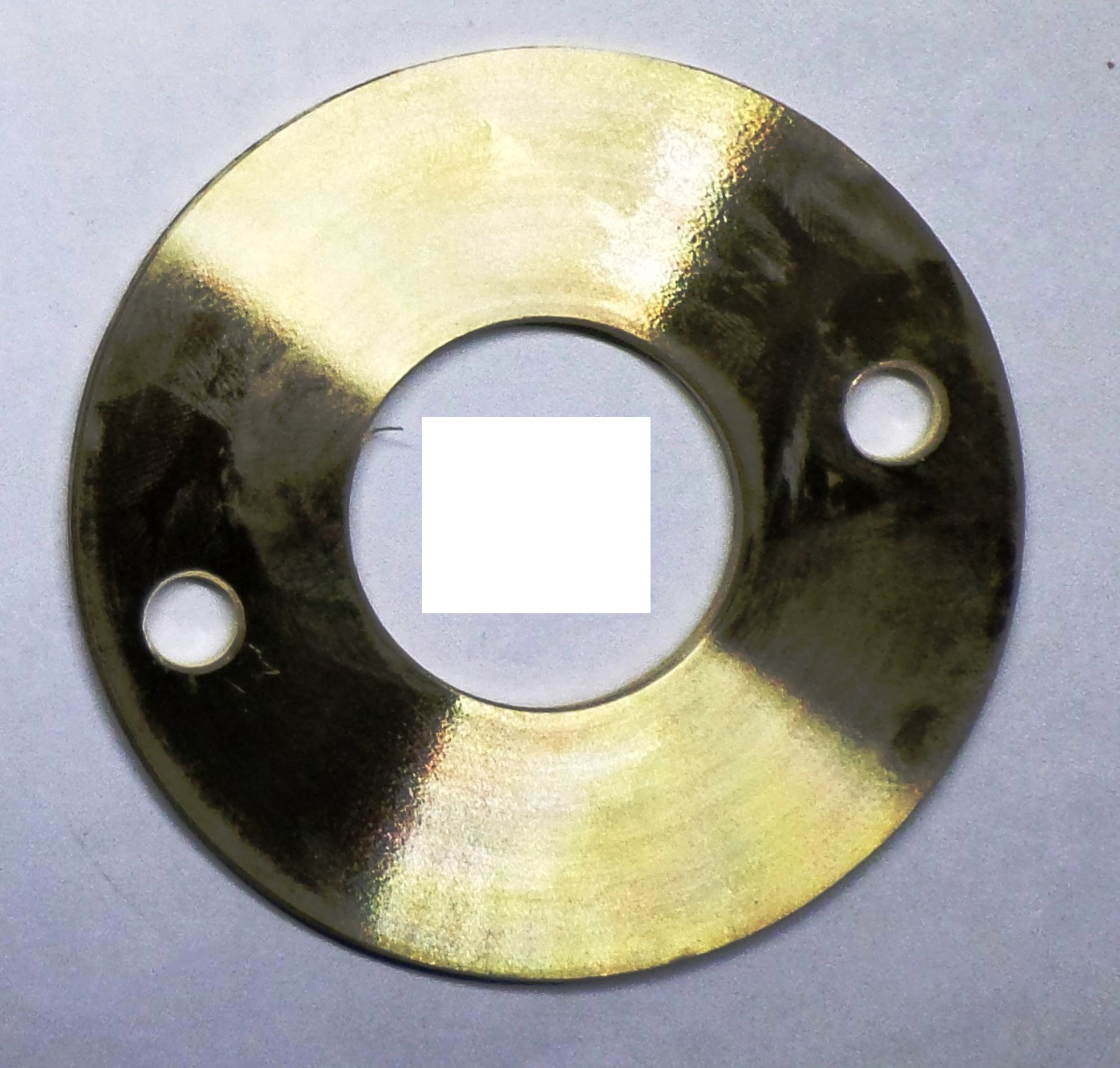

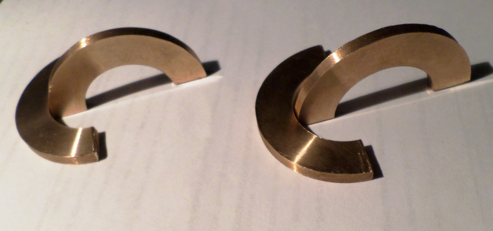

Детали для осевой фиксации валов цепной передачи в двух вариантах изготовления.
— в Магазине 4х4 штампованные из листового материала NTN-1 c тефлоновым покрытием.
— у меня изготовленные токарно-фрезерной обработкой.

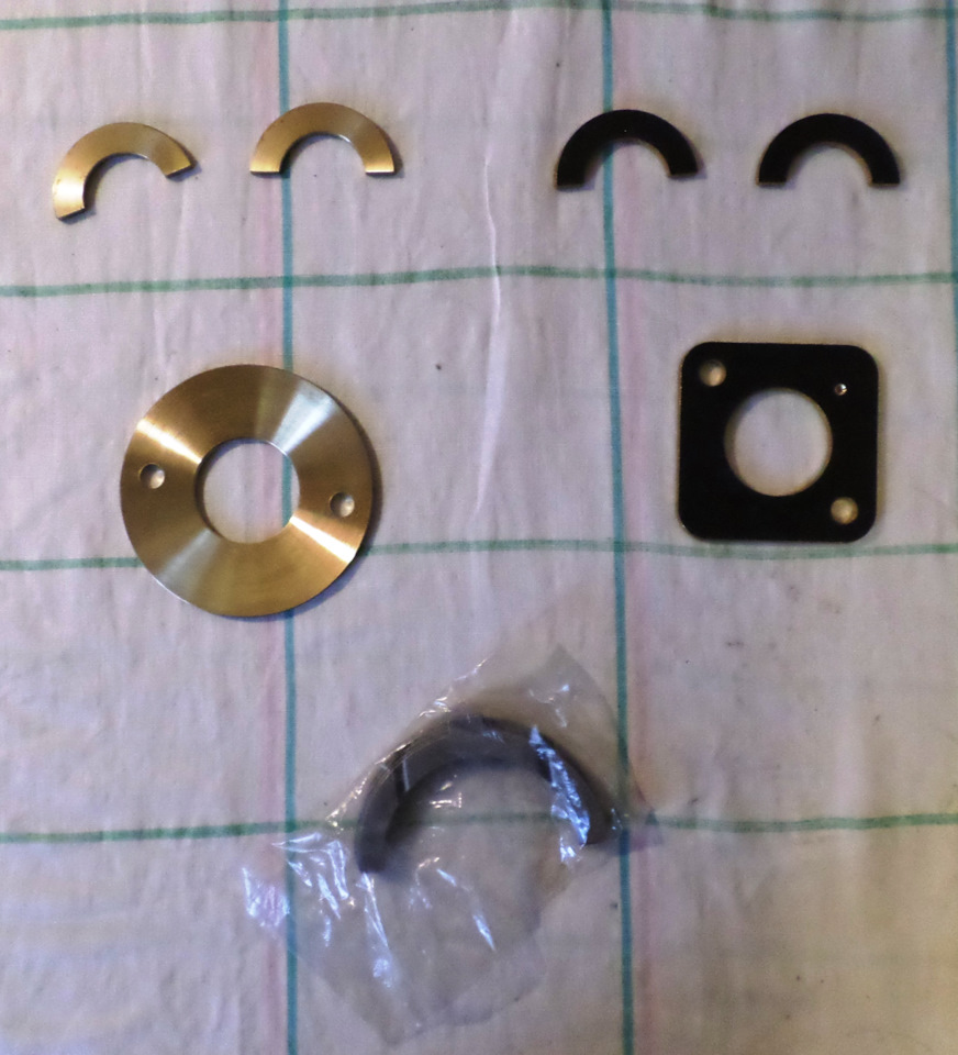

Здравствуйте, Игорь Александрович!
Интересует вопрос, заказал комплект для замены цепи ГРМ на ЗМЗ 409 в магазине4х4, в том комплекте полукольца (написано что с тефлоном) как будто выдавлены из заготовки и на одной плоскости черный цвет, а на Ваших фото полукольца выточены.
Мне продали "левак"?
Так же башмаки в комплекте серые, не белые как на ваших фото в БЖ. брал комплект Артикул: GRM2EURO. Но башмаки прислали magazin4x4.ru/avtozapchas…iya-tsepi-evro-3-avtochep такие. Это "Ваших рук дело"?) Какой с низу, какой сверху? Подскажите.
Купили комплект не такой как в моём БЖ, а похожий на него — "ленинградский".
Комплект как в БЖ стоит дороже.

В "ленинградских" комплектах для удешевления без потери надёжности работы применены детали российского производства : звёздочки, натяжные башмаки и натяжители РусМаш.
Натяжные башмаки разработаны в 2003-04гг. при моём участии.
Чтобы не путали при установке на корпусах есть маркировка: В-верхний, Н- нижний.
Спасибо, за оперативный ответ!
1. < s >В моём — "ленингадском комплекте" башмаки как в Вашем, по Вашей ссылке. У них были проблемы с поставками, видимо доукомплектовали вашими (серыми с хвостиком), вот у меня и вопрос, башмак с хвостиком на нижнюю цепь или верхнюю?
Дополню
отметки на башмаках (верх-низ) не увидел, посмотрю внимательней завтра, остались в боксе.< /s > РАЗОБРАЛСЯ!
2. По полукольцам: тёмная сторона — это тефлоновое покрытие, посмотрел видео на ютубе, парень ставит полукольца (ссылался на Вас) тёмной стороной от ДВС на впускном, и на выпускном валу тефлоном в сторону ДВС, правильно?
И 3. Чем отличаются цепи из моего "ленинградского" комплекта от Вашей — PLATINUM, как внешне отличить? А то может у меня ещё и цепь от дорогого комплекта ))).
PS. Фото не открывается. Вы изначально мне 3 сообщения написали, 3-е в почте: "С последним вариантом натяжителей цепей комплект с двухрядными цепями выглядит так." там фото тоже не открывается.
1. Если на одном натяжном башмаке есть "хвостик", то этот башмак нижний.
На таких башмаках нет отметок, потому что их по другому не установить.
2. Тефлоновым покрытием устанавливайте как считаете нужным. Никто не возвращается чтобы оценить правильность установки.
В комплекте GRM2EURO цепи с покрытием боковых пластин цементацией.
В импортных комплектах с цельной блок-звёздочкой промежуточной передачи цепи серии Platinum на которых боковые пластины покрыты цинком с оловом гальваническим способом.

Там же на сайте есть детали для осевой фиксации валов цепной передачи.
magazin4x4.ru/avtozapchas…lov-5-detalej180205203507
У меня для спортсменов бронзулетки изготовлены из немецкой бериллиевой бронзы токарно-фрезерной обработкой, но стоимость выше чем у штампованных из листовой японской бронзы, а если с магазинной наценкой то станет вообще космической, поэтому только для своих.

Хотел поставить такие полукольца. Распредвалы и крышка новые, голову ремонтировали в Механике (постели). В итоге толщина пластины 4 мм +5 соток, с новыми валами зазор 2 десятки (со старыми около десятки), а ширина паза в новой крышке вообще 4,9 мм. Заказал токарю ступенчатую шайбу, будет скорее всего из латуни…
Какой зазор (осевое перемещение распредвалов) должен быть?
Осевое перемещение валов быстроходных цепных передач
По ГОСТ 0,08-0,27 мм.
По нормативам АвтоВАЗ 0,09-0,15 мм.
Спасибо! Вал укладывается в ГОСТ, а вот новая крышка… Жаль что старая не сохранилась, её бы померить…
Крышка обрабатывается совместно с ГБЦ.
Зря старую выбросили.
В ней находятся канавки под полукольца осевой фиксации.
В новой крышке … видимо бракованной как и во многих других магазинах где крышки продают отдельно проточки под полукольца могут быть смещены.
После установки металлических полуколец проверьте что торцы распредвалов находятся в одной плоскости или будет рвать цепь.

Раз в России блоху подковали, то и эти бронзулетки можно изготовить самостоятельно.
Более пятилетки назад первые полукольца вырезал электролобзиком из листовой бронзы и подгонял по толщине на наждачной бумаге расстеленной на столе.
Потом организовал нарезку лазером, изготовление на токарно-фрезерном оборудовании и высечение вырубным штампом.
Если нужны готовые то заявку в личку.

На двигателях ЗМЗ беда с осевым перемещением распределительных валов БЕДА давно и у каждого.
С 1994г. до конца 1999г. были установлены полукольца осевой фиксации распредвалов из стальных пластин с объёмной закалкой и шлифованными плоскостями с обеих сторон.
Но ИРрационализаторы ЗМЗ в конце 1999г. заменили сталь на пластмассу.
Даже статья в журнале "За Рулём" не смогла вернуть справедливость в двигатель.
Сначала пластмасса была с армированием стекляными волокнами и вполне нормального качества, но с годами становилась всё хуже и хуже.
После 2009г. качество упало до уровня плинтуса и стоимость до 30 руб. за две штуки, чтобы выбросить сразу было совсем не жалко или продавцу в которого кинули этими поделками было не очень больно.
На АвтоВАЗ до такого крохоборства дойти не могли.
Май 99-го. стоит пластмасса. Но крепкая, за 83 ткм износ небольшой.
В 1999г. на многих двигателях полукольца были ещё стальные и по качеству закалки и шлифования как пластины осевой фиксации промежуточного вала.
Первые пластмассовые полукольца были из очень прочных пластмасс и иногда с армированием, но они были хрупкими и насаживая звёздочки по-крестьянски молотком их раскалывали на два независимых друг от друга сегмента … распредвалы "выезжали".
Измерьте свободный осевой люфт распределительных валов.
Какая бы не была прочной пластмасса со временем она усыхает.
Нормы ГОСТ 0,08-0,27 мм, нормы АвтоВАЗ 0,09-0,15 мм.
Укрупнённые нормы ЗМЗ, не более 0,30 мм, а в реальности на пробегах 50-60 тыс.км более 1,5 мм, ведут к повреждению боковых пластин цепей зубьями звёздочек и преждевременному выходу из строя всей цепной передачи.
