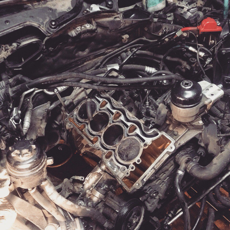

Примерно через пол года я устал доливать в нее масло. Когда расход стал литр масла на 650 км — я понял, пора менять маслосъемные колпачки.
Вместе с ними были поменяны шатунные вкладыши, кольца, почистили голову и тд — ближайшие пол года я не знал проблем по двигателю.
