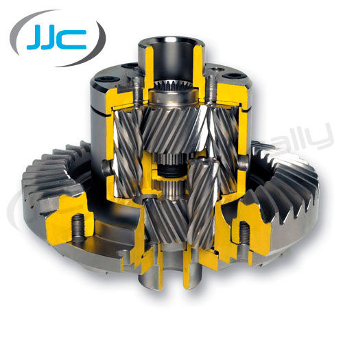

Торсен в раздатке всегда перераспределяет момент между передней и задней осью когда есть разница в скоростях вращения между осями или же туда где момент потребления больший.
Вот видео найденное клубнем WEagle иллюстрирующее работу торсена в заднем дифференциале, спасибо ему за это
или на пальцах :
В повороте, как извесно, ближайшее к центру поворота колесо на той-же оси крутится медленнее чем отдалённое с обычным дифференциалом .
А если есть LSD диф ? (Limited Slip Diff, по русски самоблокирующийся дифференциал) Тогда при большом моменте, или на скользком покрытии оба колеса теряют сцепление с дорогой и срываются в скольжение … а машина в дрифт… А если колёса не срываются в скольжение и остаются на дороге ? Тогда потребляемый момент ЗАДНЕГО LSD моста с 2мя колёсами всегда ВЫШЕ одного колеса переднего моста, и практически ВСЯ тяга поступает к нему! Т.е. у нас получилась в итоге "заднеприводная тенденция" на полноприводной машине…что-то на подобии Х-Драйв на Б-хе. Или Quattro2
А как же это внедрить ? А очень просто, добавив LSD — ещё один Торсен в задний мост.

Если пойти по принципу увеличения проходимости Quattro по бедорожью, пожертвовав при этом спортивными способностями Quattro2, то можно, добавив ещё один Торсен, ( не такой что в заднем мосту, передаточные числа не подойдут !) на пример Quaife -FRONT получить вообще уникальную машину c 3мя торсенами или QUATTRO3!!
Напомним что Hummer H1 в его военной версии использовал 2 торсена (в передней и задней оси) !

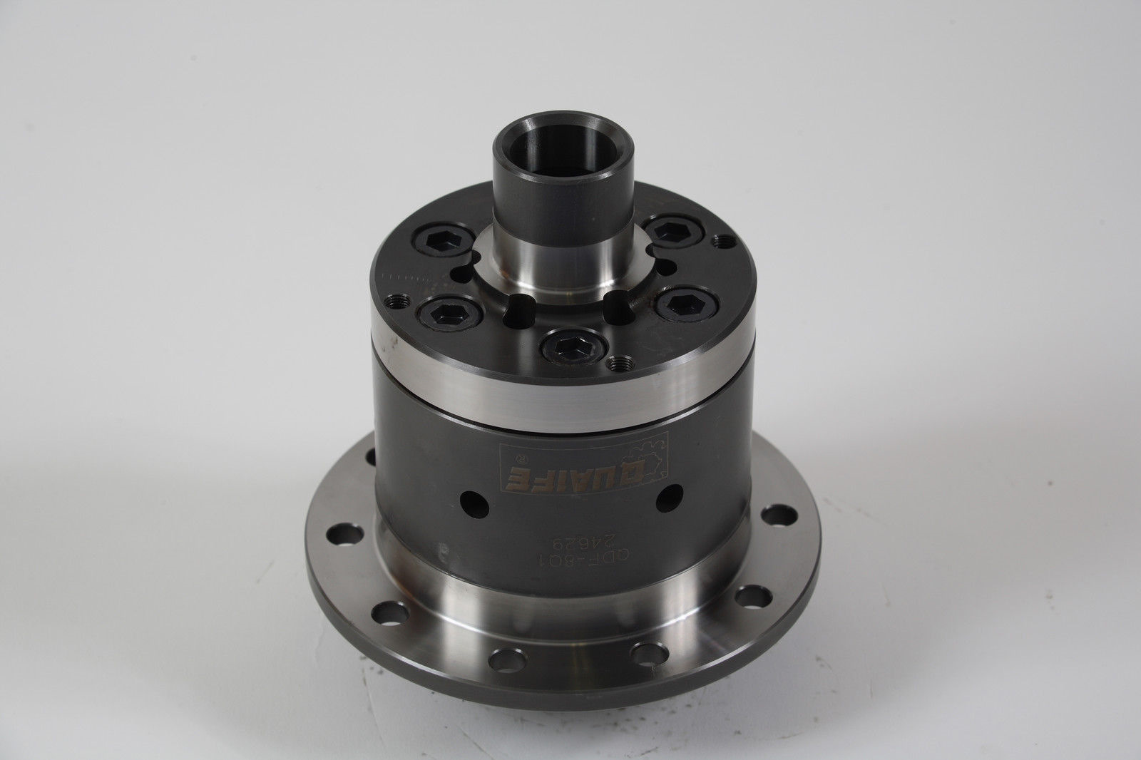

Торсен Front Quaife для Ауди продается уже готовым на Ебайе.

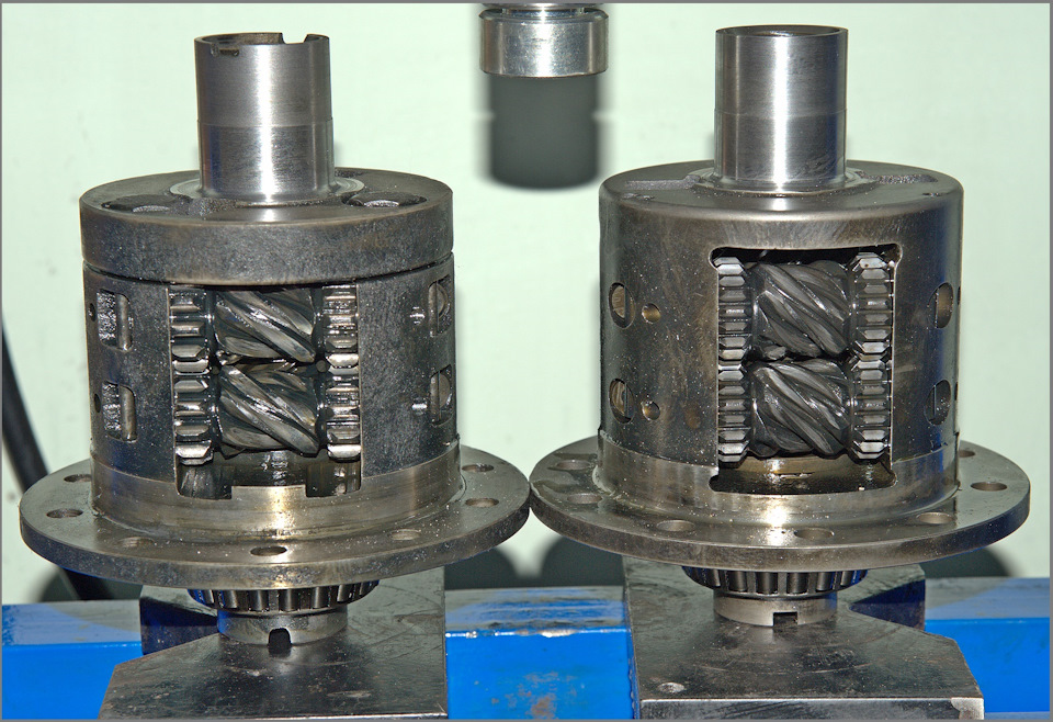

Клубень WhiteEagle, на драйве WEagle любезно представил фотки двух ГОТОВЫХ для внедрения торсенов от Audi V8.
Торсен от Модели с мотором 3,6л код AFV слева и модели с мотором 4,2 AXZ справа.
Как говорит WEagle :
"А вот что бросается в глаза — совершенно разные шестеренки!
1 наклон винтовых зубьев разный, на 4.2 он круче.
2. зубьев больше, но размером они меньше — и прямые, и винтовые.
Вот интересно, зачем так сделано… "

Ну да, торсен спереди это ОЧЕНЬ ХОРОШО, НО он должен быть СПЕЦИАЛЬНЫМ для переда, например QUALIFE…
Я тоже общался с владельцем 3х торсенов.:)
Почему именно СПЕЦИАЛЬНЫМ?
Чем плох, например, от AFV?
В чем разница?
Торсен на перед имеет меньший диапазон блокировки
Торсен на перед — это имеется в виду Quafe для переда? У него меньше степень, чем у AFV / AXZ? А сколько это в % у квайфа и у этих?
И как это отражается на езде? Что происходит на квайфе и что происходит на торсенах AFV \ AXZ?
50% меньше чем у AFV / AXZ. плохая поворачиваемость + перегрев масла в коробке

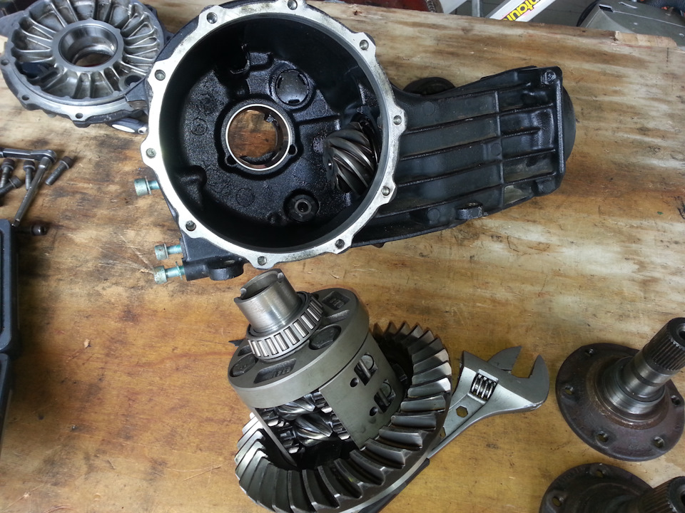

короче как стало ясно, диф с межколесным торсеном ставили только на audi v8 и чтобы внедрить в любую другую кваку до с5 кузова включительно, собираем с 2х дифов один, а именно ставим свою ГП. Поправьте если ошибаюсь
Не совсем на С4, дифф в сборе можно так воткнуть, на С5, С6…собираем с 2х дифов один, а именно ставим свою ГП
а на родном дифе, скажем так, функцию блокировки выполняет система ЕСП, при пробуксовке колеса принудиловкой сжимает колодки, так? здесь же + ко всему будет механическая блокировка
Да ЕСП(ЕДС) и Торсен помогают друг-другу, во всяком случае не мешают…
v8powerr
Ставив свою ГП и свой корпус
что касается прямых и "витых" зубьев на шестернях. Мне кажется тут также как и в спорт коробках, в которых часто использовали шестерни со сторго перпендикулярными зубьями, что давало более четкое срабатывание передач, не такое плавное и мягкое, так как в случае с крывыми, ибо растояние уменьшается. Но при этом они всегда громче в работе, что для гражданских авто — минус.
Дима, я порвал такой редуктор. Трактором.
Его надо целиком с корпусом. Там есть демферный вал.
Видимо не правильно установил пренатяг подшипников, или не перебрал как надо шестерни, или масло не то …чудес не бывает…,
я уже 50тыс на нём отъездил это с моим моментом в 500нм, т.е. моментом стокового 3.0 tdi
ГП 100% та. Масло мобил. Шайбы подбирал по эльзе. Никаких люфтов.
После общения с эсочниками с турбокватро, мне объяснили что больше 500 крутящего не держит этот редуктор и я не первый рву такой). И такой же редуктор бежит на 4.2 уже год. Вердик ОДИН. Этот диф НЕ держит кватро стартов. Стартовал месяц где-то бросая сцепление. И в Крыму на 2000 оборотах бросил и разорвал одну мелкую звезду.
Да подтверждаю : Этот диф НЕ держит кватро стартов !

P.S. спасибо за ответ на мой вопрос про то, что торсены бывают цельные и разборные. Увидел на фотке.
"…вот что бросается в глаза — совершенно разные шестеренки!
2. зубьев больше, но размером они меньше — и прямые, и винтовые."
По 1 пункту понятно для чего. Больше наклон у червяков = больше TBR (Torque Bias Ratio), коэф. блокировки по-нашему. Т.е. AXZ более торсенистый чем AFV. ))
А вот по 2 пункту я не знаю, почему зубцы мельче.
