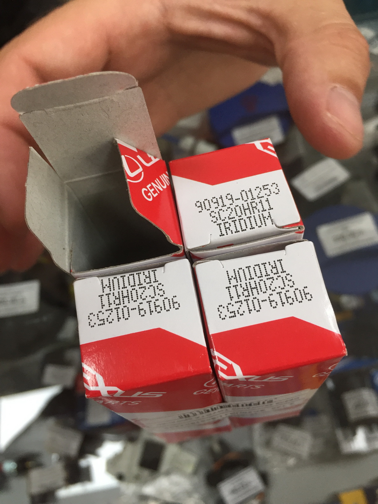

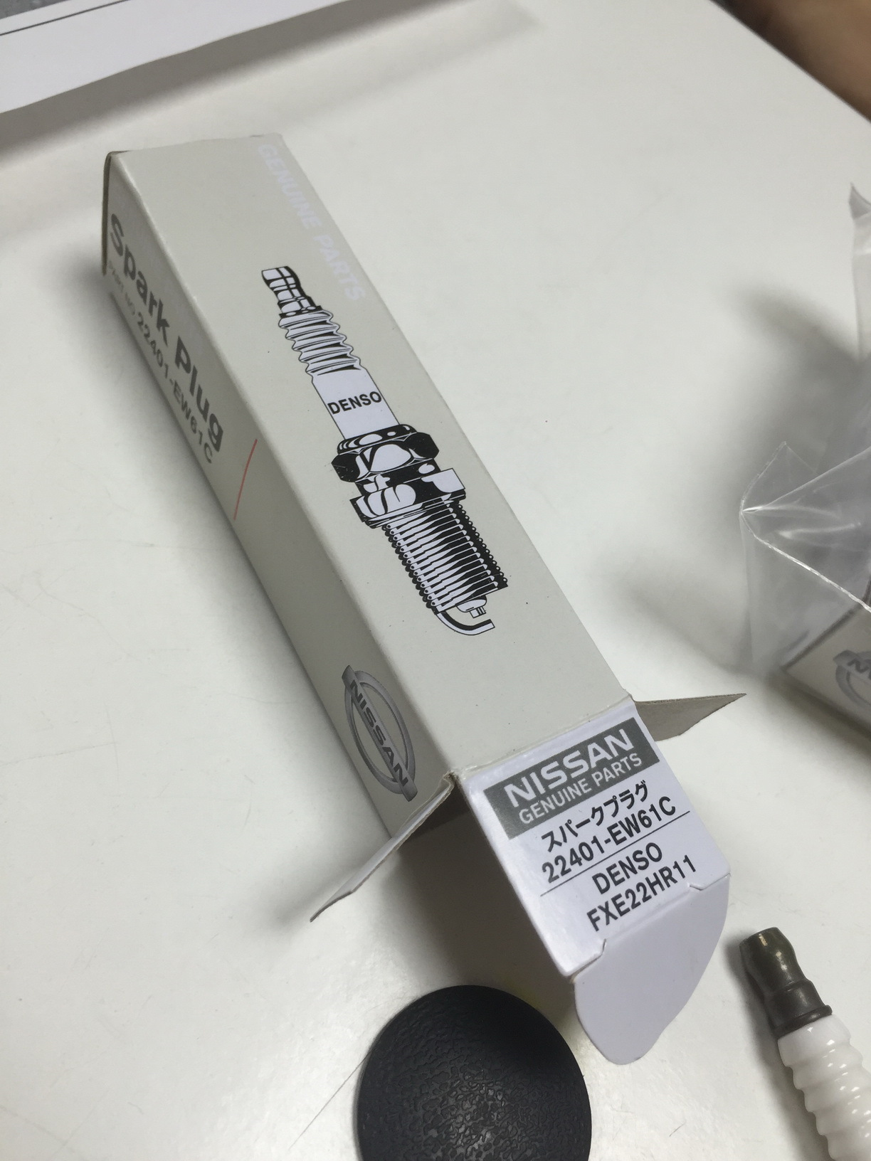

Подделка иридиевых свечей зажигания в упаковках ОЕМ на NGK и Denso.
Цена подделки в районе 320-340 рублей за 1шт, что в два раза дешевле настоящего ОЕМ и дешевле свечи в упаковке NGK и Denso на 150-130 рублей.

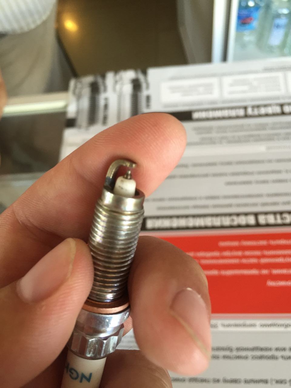

Подделка внешне очень хорошего качества, отличить их можно при пристальном осмотре.

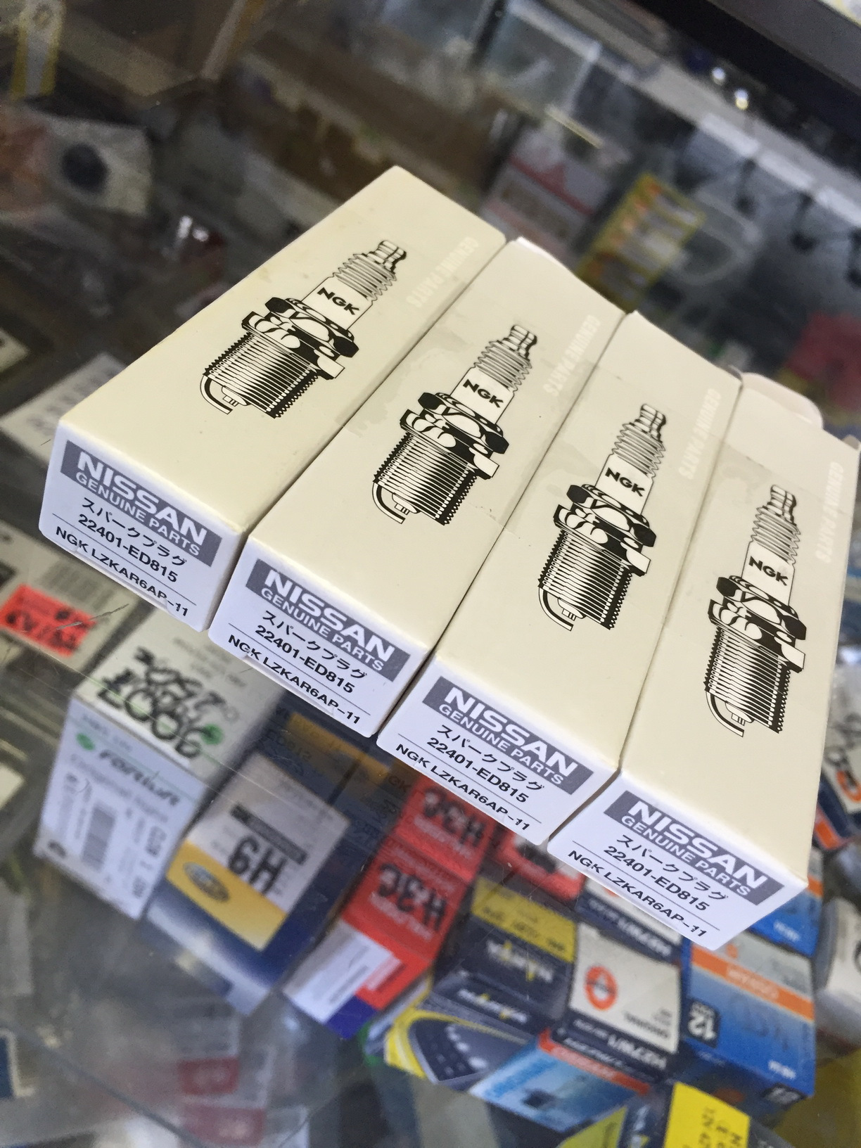

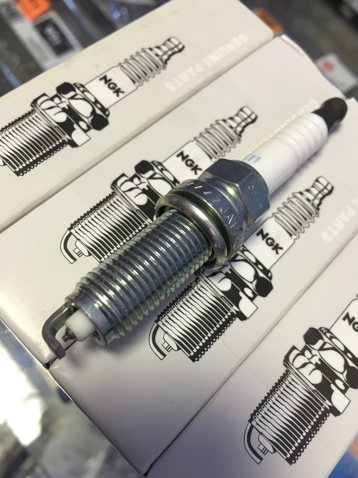

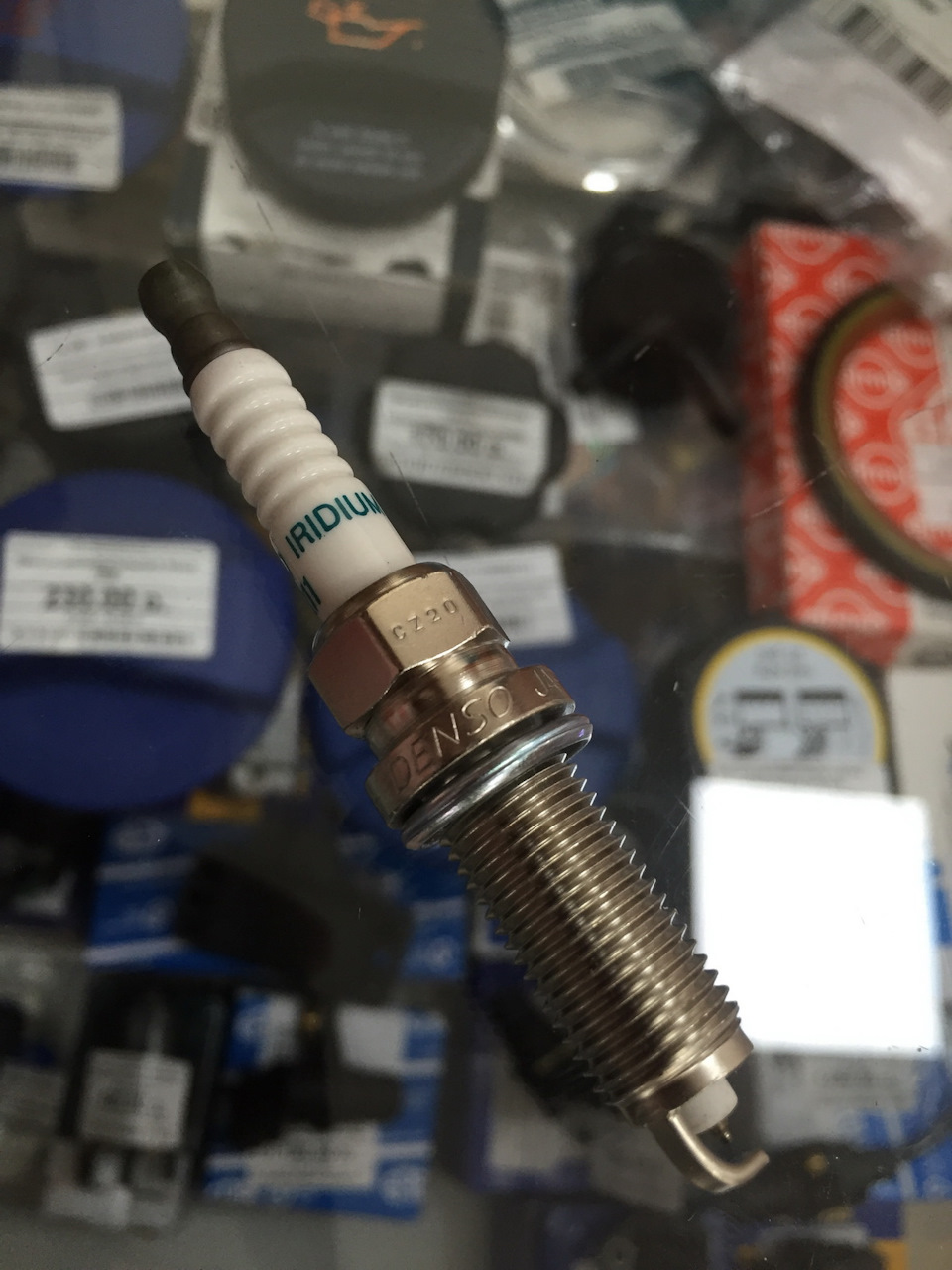

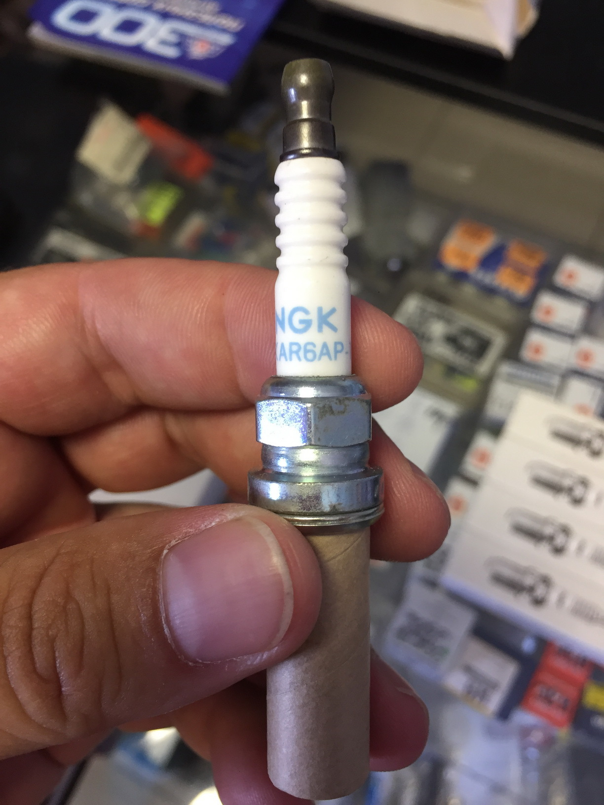

Отличить ОЕМ подделку по NGK можно по отсутствию керамического порошка между шестигранником и керамикой и грубый дешевый картон и кривой центральный электрод

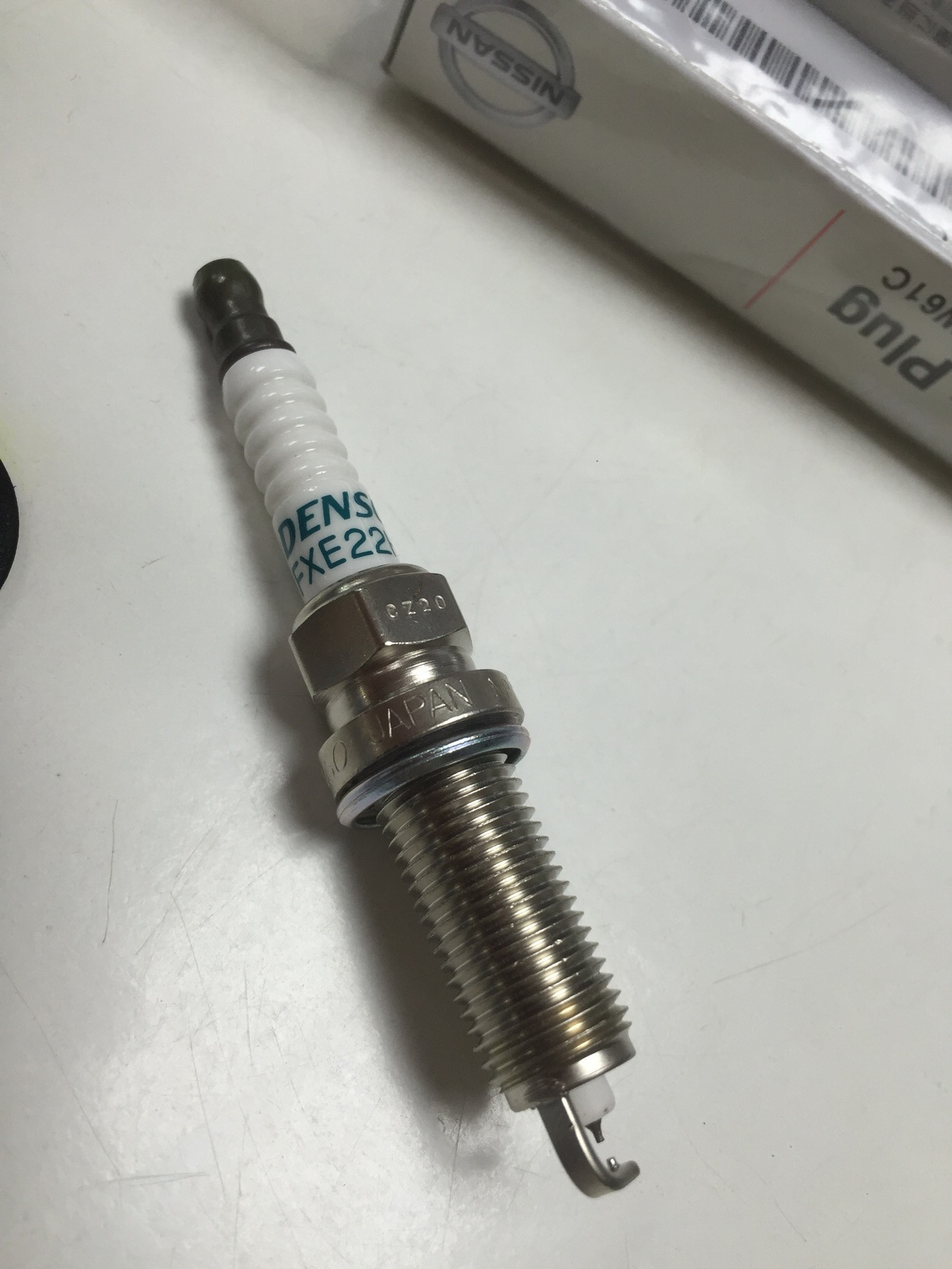

Отличить ОЕМ подделку по Denso, только по маркировке CZ20 либо другие на шестиграннике (данная маркировка присутствует на всех поддельных свечах). Но так же по кривому центральному электроду.
ИТОГ основные отличия подделки
1. Цена ниже в упаковке производителя
2. Грубая упаковка
3. Кривой центральный электрод
4. Если NGK, то обязательно керамический порошок между изолятором и металлической частью.
Подделка встретилась в ОЕМ: Nissan, Toyota, BMW, VAG и многие другие производители
Приобретайте свечи в местах продаж которые указывает производитель на своем сайте.

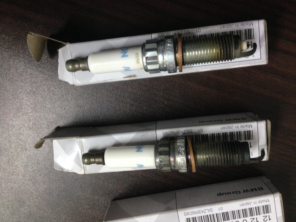

На фотографиях свечи как раз на BMW (12120039664) и они поддельные, цена в закупке 650 рублей. В рознице 850-1000 рублей.
Определить подделку не сложно:
1. Цена
2. Отличительные признаки свечи зажигания NGK. На данной свече на керамике будет обозначен буквенно/цыферный код, на свечах классического шестигранника на одной из граней шестигранника + на классических свечах будет видно керамический порошок между керамической и металлической частью свечи зажигания.
3. Место где Вы приобретали свечи. Рискованно приобретать в компаниях, которые по сути являются транспортниками.
Прилагаю фотографии оригинальной ОЕМ BMW и подделки, видно как работает подделка спустя несколько тысяч километров.
