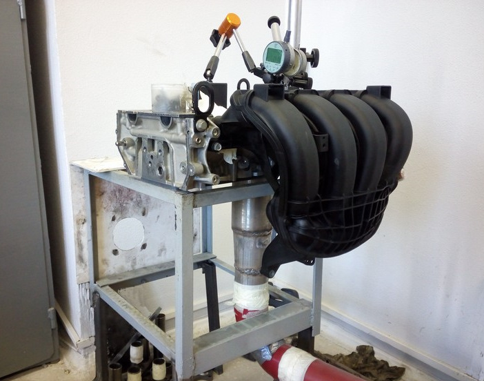

Есть некоторая связь между этими двумя парнями. Сергей из Казани обратился к нам с вопросом оценить эффективность каналов его ГБЦ 16в (ВАЗ). Андрей из Поволжья, попросил оценить эффективность ресиверов ВАЗ 16в. Таким образом на продувочный стенд встала ГБЦ Сергея и ресивера Андрея.

Уже сделана оправка для продувки каждого ранера.
И давно дуем каждый ранер.
Среднее значение продувки ресивера нам требуется для предоставление данных в симулятор расчетов.
Собственно уже и перепроверены все данные на мощностном стенде.
Скоро перейдем к продувке всех ранеров.

Вот пример Андрея из г. Чапаевск. Прочел статью. Тут же отправил транспортной компанией свой ресивер. Мы его продули, отправили обратно. А для Вас в статью добавили фоточки этого ресивера.
Относительно результатов будем корректны… огласить их не можем, т.к. на то ВОЛЯ Андрея 2. Хотя за 200р он готов раздать эту информацию ВСЕМ жаждущим, дабы окупить свои расходы по транспортным пересылкам.
Выходит что PROCAR середняк а NFRровскай самый оптимал !
У зеленого такой хороший результат? А по крайним ранерам сильно хуже?
Крайние ранеры не продувались.
Полноценная картина по ресиверам — это продувка всех ранеров с дросселем и фильтром.
Во всех точках открытия клапана.
Но в целом замеры мощности на стенде разных ресиверов (при одном и том же моторе) пока подтверждаются.
Если сильно интересует полная работа… вы ее оплатите (мы выполним), а потом в интернете всем расскажите о своем анализе и выводах. Разница между 2м и 3м целиндрами составила почти 2 cfm (у ресивера с алюмин. буханкой).
Насколько разнится это с крайними ранерами НЕ ЗНАЕМ.

Продували вы по 2 ранеру и самые большие результаты были у ресиверов с центральным дросселем, а насколько отличалась продувка среднего и крайнего ранера?
Я не знаю.

Тём, чет не увидел результата по СВР-у старого образца, хотя он есть на фото. Ткни пальцем. Или же напротив СВР-а данные по СВР-у, а не по стоку. И жаль, что не было СВР-а нового образца на продувке и рогов на 35, а не на 37 под него.
165,88 cfm у СВР (какой это по номеру образец не знаю). Этот ресивер после продувки быстренько был продан (наименьший результат именно у него).
