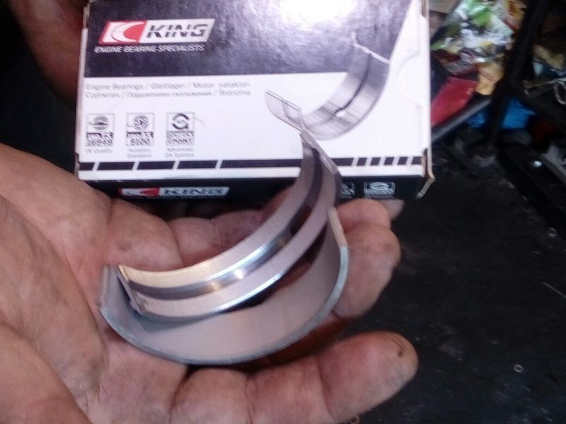

Коренные вкладыши купил от 646 мотора израильской фирмы KING, которая на протяжении уже более 50 лет делает только вкладыши и ничего больше. Номер коренных вкладышей MB1190XA 0.25. Это на одну шейку.

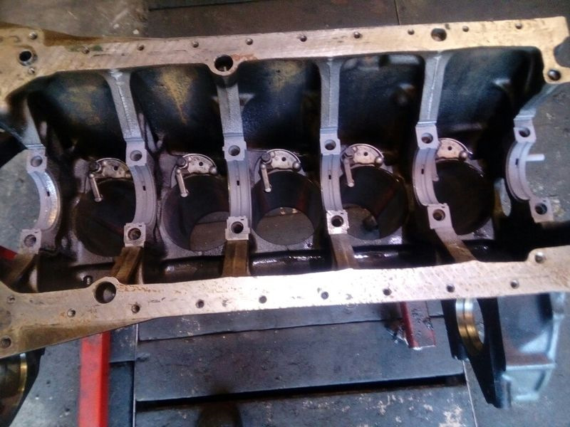

Шатунные вкладыши американские, фирмы MIBA.
Номер вкладышей 1850 P050 050. Это комплект на 5 шатунов. Т.к. эти вкладыши без отверстия под подачу масла в шатун, то из негодного шатуна изготовил кондуктор-оправку и просверлил в них отверстия для подачи масла.

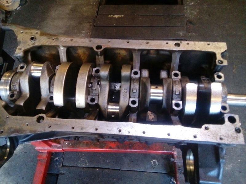

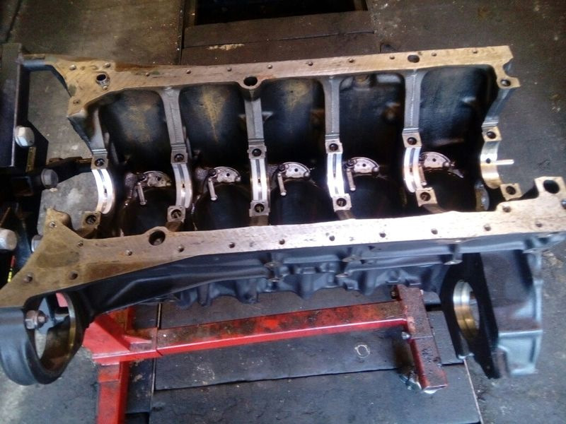

В общем устанавливаем коренные вкладыши в мотор
Постоянно среди мотористов идут споры: чем смазывать вкладыши и прочие детали при сборке? Кто то говорит про моторное масло, кто то советует трансмиссионное. На мой взгляд каким бы маслом не смазывал, если мотор планируется запускать через два три-дня, а то и больше, после сборки, то масло это стечет. А пока маслонасос накачает масло в пары трения, вкладыши уже поимеют задиры.
Для смазки используем Монтажную смазку LM 48 на основе дисульфида молибдена и графита.
При распылении и после высыхания препарата образуется антифрикционный разделяющий поверхности слой, препятствующий схватыванию, задиру и холодной сварке. Антифрикционный слой работает как смазка и приработочная паста, позволяя без повреждений произвести обкатку деталей. Смазка сохраняется на деталях как пожизненная.
Смазываем вкладыши
И устанавливаем коленвал с упорными полукольцами.

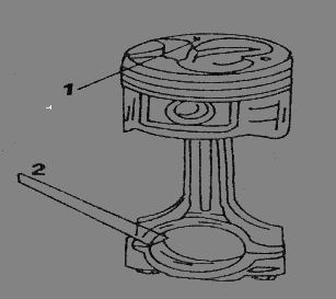

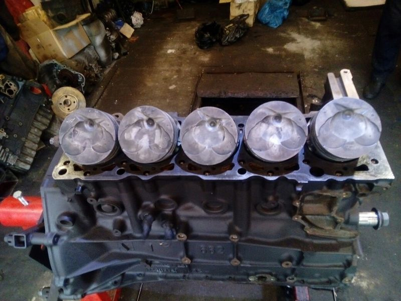

Собираем поршни с шатунами. Одеваем на них новые кольца стандартного размера фирмы KOLBENSCHMIDT 800017810000.

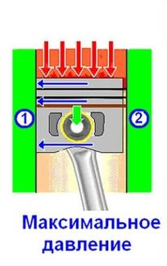

Стрелка на днище поршня (1) должна указывать на переднюю сторону двигателя, а направляющие выступы вкладышей шатунных подшипников (2) должны быть направлены к левой стороне двигателя, как показано на рисунке. В общем замки шатунных вкадышей располагаются со стороны ТНВД.
Немного про ориентацию колец относительно поршня:
Понятно, что для мерсомотора ориентировать замки колец надо только в форме мерсовской звезды.
Картинку украл вот из этой шикарной статьи.
Как водно из картинки в момент рабочего хода и максимального давления на поршень, сам поршень прижимается к стенке цилиндра со стороны выпускного коллектора (стенка под номером 1 на рисунке). Логично, что по оси приложения силы располагать замки поршневых колец не желательно.

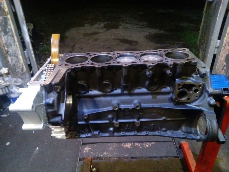

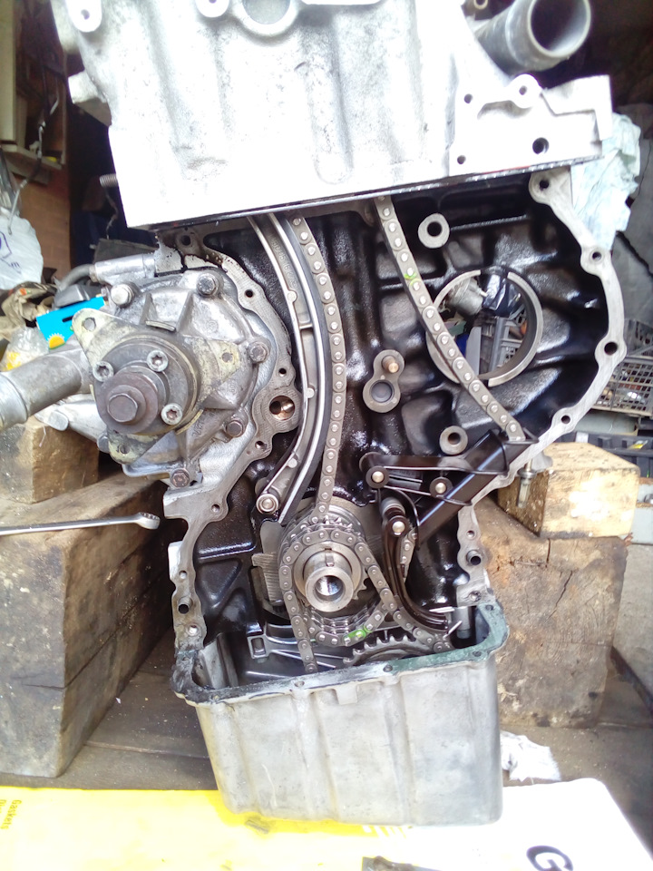

Цепи ГРМ и масляного насоса использовал новые. Т.к. старые имели достаточно большой прогиб. Заказываю цепи от упаковщика SWAG. Внутри упаковки оригинальные, родные для мерсомоторов, цепи IWIS. Номера цепей 99110174 и 99110194 соответственно.
Накидываем цепи, и устанавливаем переднюю крышку двигателя. Не забываем про уплотнительное кольцо масляной форсунки вакуумной помпы (6069971545). Сколько моторов без этого кольца полегло — жуть!
Передний сальник коленвала "ремонтный". Фирмы ELRING 424841. Вместо пружинки сальник имеет что то типа чулочка, который обхватывает вал и садится со смещением, относительно выработки оригинального сальника.
К стати фирма ELRING как раз и поставляем большинство прокладок для Мерседеса и SsangYong.

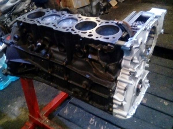

Пока получается вот так
