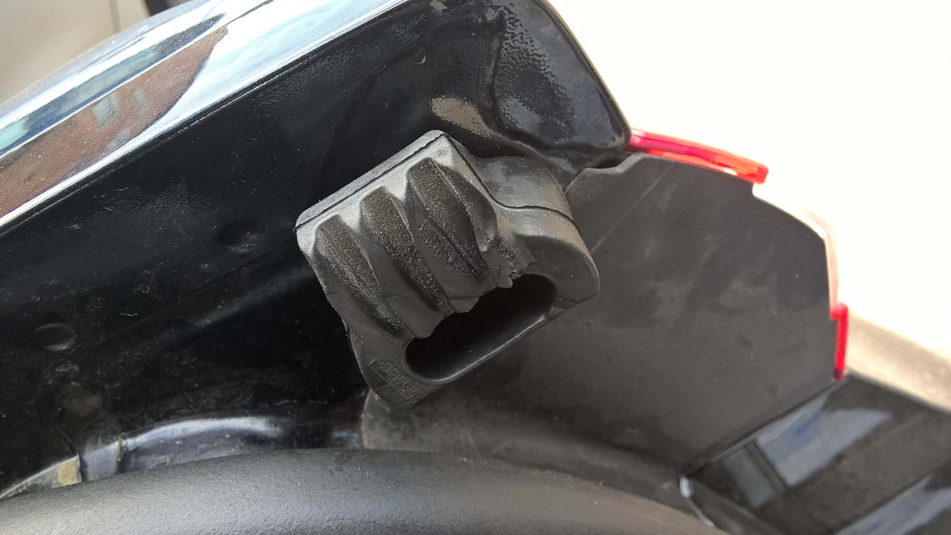

Год, с момента покупки авто, выносил мозг дребезг в районе задней полки справа(по ходу движения).Два раза был у официалов, знакомый ремонтник перебрал пол салона, установщика музыки просил посмотреть(он же полку снимал для установки динамиков)-ни фига ни кто ни чего не нашел, выдвигались теории, вплоть до абсолютно бредовых-типа с завода заднее стекло не полностью приклеено и дребезжит.На ТО в очередной раз наехал на официалов, послушали, признали…и записали отдельно для полной разборки и выявления…вот вчера съездил: перебрали все, парень в багажнике ездил в разобранном-дребезг есть, от куда идет-не понятно, собрали все обратно, стоим-курим, приемщик(классный чел.-не каждый такого занудного клиента выдержит) оперся рукой о край кузова(багажник открыт), говорит-а это что за хрень?..слева и справа кузова 2 резиновых упора(на фото)-оказывается они не полностью резиновые(как кажется на взгляд), а надеваются на пластмассовую основу, которая защелкивается в кузов-правый безбожно болтался и дребезжал пластмассой о железо-звук в салоне очень гадкий, сняли загнули-тишина. Посмотрели на новой в салоне-там не болтается. Может пригодиться кому!..

Аналогичная ситуация, не понимал откуда звук исходит
