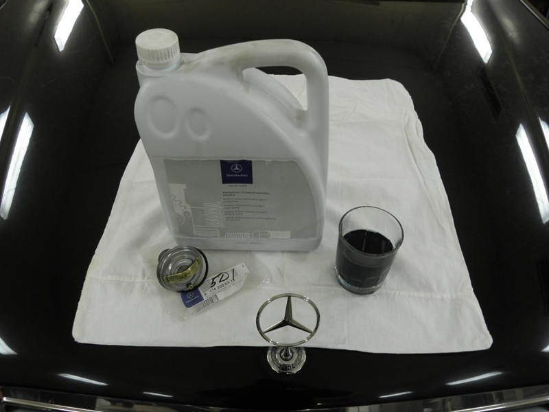

Заморочился с подозрением на течь из патрубка радиатора.
Соотношение компонентов в системе охлаждения — для Всех типов двигателей:
Антифриз/вода:
до -37: 50/50
до -45: 55/45
Mercedes рекомендует использовать два вида антифризов:
согласно спицификациям: 325.0 и 325.2 / 3
Антифриз, согласно листу 325.0.
Оригинальный номер: 000 989 08 25 или 000 989 21 25
предназначен для систем жидкостного охлаждения бензиновых и дизельных двигателей, изготовленных из чугуна или алюминия.
цвет в зависимости от производителя от синего до зеленого.
Антифриз, согласно листу 325.2 / 3
Оригинальный номер отсутствует.
Обозначения сторонних производителей:
Mobil Frostschutz 600
Castrol Antifreeze SF VDK
цвет в зависимости от производителя от желто-оранжевого до красного.
предназначен для систем жидкостного охлаждения бензиновых и дизельных двигателей, изготовленных из чугуна или алюминия с использованием медных сплавов
Эти антифризы, НЕЛЬЗЯ СМЕШИВАТЬ.

Комментарии 32
норд g12+ лью, греется быстро, охлаждение хорошее, вентилятор не помню даже когда срабатывал последний раз, стрелка четко на 90 стоит, по компу вроде 88.
тем кто рассуждает про цвет — это просто краситель. Ходят легенды что если смешивать разные то выпадет осадок. честно говоря такого ни разу не встречал в жизни. Задача антифриза — отводить тепло, и не кипеть. Ни один производитель не будет добавлять агрессивные присадки которые разъедают металл, медь и аллюминий. Главное не лить откровенное дерьмо по акции из ленты, ну и воду, потому что зимой мерзнет) а так, если у вас чистые радиаторы, исправна помпа и система циркуляции, и вы антифриз меняете хотя бы раз в 3-5 лет, проблем не будет. Поэтому лейте что хотите, просто берите норм фирмы, и если меняете — меняйте весь, желательно промывая систему от отложений и накипи. Исключительно чтобы не забить систему охлаждения, а не из страха "смешивания цветов"
G12+ в какой мотор льёшь?
271
112.955 какой нужно лить ?
Итак, сегодня 2023 год, есть ли смысл заливать по допуску или лучше залить современную жижу? W124 111 мотор
Если в моторе цветные металлы, исключительно G11 и G12+
646 мотор где?
325.3 нельзя лить в ом651?
Посоветуйте хорошие варианты антифриза G11 для Мерседеса Е200 cdi в 211 кузове 2006 год до рестайл. Сейчас залит синий, но какой именно и как давно он был залит, не известно.
HEPU
синий-p999 или p999005
зеленый-P999GRN или P999GRN005
Хрен поймёшь — везде по разному написано… Одни пишут, что g11 для медных сплавов, другие- наоборот. В одном месте написано, что в мой w163 м113.981 2002 г.в. нужно лить g11, в другом — g12.
Ребята, вы меня извините конечно., но зачем так болеть? Допуски цвета и тд… ? Вы этим как то продлите жизнь машине? Или ли в космосе на космолетах? Это обыкновенная машина. ни чего особенного… хоть один разобрал по полкам этот допуск и что он гласит? Да лейте любой антифриз и ни каких проблем.
разок нарваться на левак феликса, который в кашу превращается — и можно заболеть — подбирая другой)
Было такое
Mechaniker27
Дело в смешивании и в составе. Смешаешь не правильно — осадок выпадет. Не по допуску лить будешь, помпу прикончишь. Главное потом руками не разводить
вопрос мерседес спринтер 906 не нашел в списке.
Допуск 325.0 646 мотор. но смущает слово концентрат… все равно лить?
Комментарий удалён
Я бы посоветовал лить только самый лучший антифриз. Если конкретно, то лей G13 любой
Ненене, не вздумайте. G13 лить в мерс нельзя, это же антифриз только для ваговских машин, а мерс в ваг не входит.
По допуску антифриз выбирайте. Это единственный способ не ошибиться в подборе охлаждайки. Только ДОПУСК, запомните это.
Я сам уже 4 года езжу на кулстриме (coolstream premium)- отличная охлаждайка и полностью доволен своим выбором. У него есть допуск Мерседеса и присадки, прошедшие жесткий европейский контроль. Рекомендую
Ты меня не пугай😃, я только вчера купил 10 литров g 13. По сути это тот же g12++, только без вреда для экологии. Точно лучше и без вредных примисей, а функции те же. А wag на нем, потому что вперёд смотрят и стремнянться в ногу со временем идти)
Какой у вас двигатель? Антифриз идёт с допуском 325.3 и красного цвета?
G12, G12+ G13 ни в коем случае не лейте в авто 90-х, начала 2000-х они разьедают всё, сам столкнулся от прошлого хозяина был залит Felix G12+ красный, за год раъел алюминиевые трубки идущие к печке до дыр .На наши авто идёт G11 синий или зелёный, с запуском Мерседес 325.0. Без этого допуска не вздумайте лить антифриз . Сам думаю промыть водой систему охлаждения и залить концентрат Febi 325.0 пропорции антифриз 52/48 вода думаю будет всё чётко)
Febi нет в списке допусков bevo.mercedes-benz.com/bevolisten/325.0_en.html Там вообще подозрительно мало наименований. Вы определяли исключительно по наличию 325.0 на этикетке канистры?
Я залил SWAG, 325.0, G11, сине-зелёный, как вы правильно заметили, Febi не было . Влил 5 литров концентрата + 4,5 литра дистиллированной воды . Всё отлично, быстро прогревается автомобиль и хорошо разъедает ржавчину.
У меня был зелёный, при ремонте официалы поменяли на оранжевый. А какие последствия при смешивании?
Цвет ни о чем не говорит, но Зеленый скорее всего G-11 а оранжевый или такой же или G-12 (а так нельзя смешивать)
Так можно лить в моторы m276 антифриз зелёный G11?
Думаю нет, красный G12 или G13
Понятно. Спасибо
evr2ka
Не подскажите в мотор м274 90
Можно лить концерта HEPU красный g12 ?
Streltov
