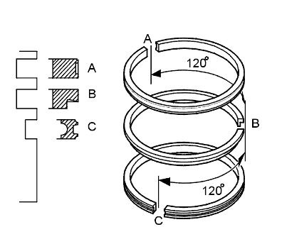

Восстановительный ремонт
Замена поршневых колец
Корректирующие меры состоят из замены двух нижних поршневых колец (маслосъемного кольца и смазочного кольца).
Если верхнее поршневое кольцо (компрессионное кольцо) не повреждено, его заменять не следует. Замена компрессионного кольца может вызвать повышенный расход масла.
Внимание! Убедитесь, что верхнее поршневое кольцо (компрессионное кольцо) установлено правильной стороной (см. ниже)!
Важно, чтобы самое верхнее и центральное кольцо были установлены правильной стороной вверх.
Нижнее кольцо можно устанавливать любой стороной вверх.

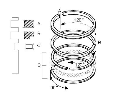

Распределите отверстия поршневого кольца следующим образом.
Более ранняя модификация:
A. Компрессионное кольцо
Оно помечено надписью или кружком. Отметка должна быть направлена вверх! Текст иногда трудно рассмотреть и может потребоваться увеличительное стекло.
В. Маслосъемное кольцо
Вырез должен быть повернут вниз. Надпись должна быть на верхней стороне кольца.
C. Смазочное кольцо
Более ранние версии смазочного кольца на помечены и могут устанавливаться любой стороной вверх.
Более поздние версии смазочного кольца разделены на 3 секции. Эти кольца с прорезями могут устанавливаться любой стороной вверх.
Внимание! Новые версии узла поршневого кольца нельзя совмещать с более ранними версиями поршня!
Последняя модификация:
