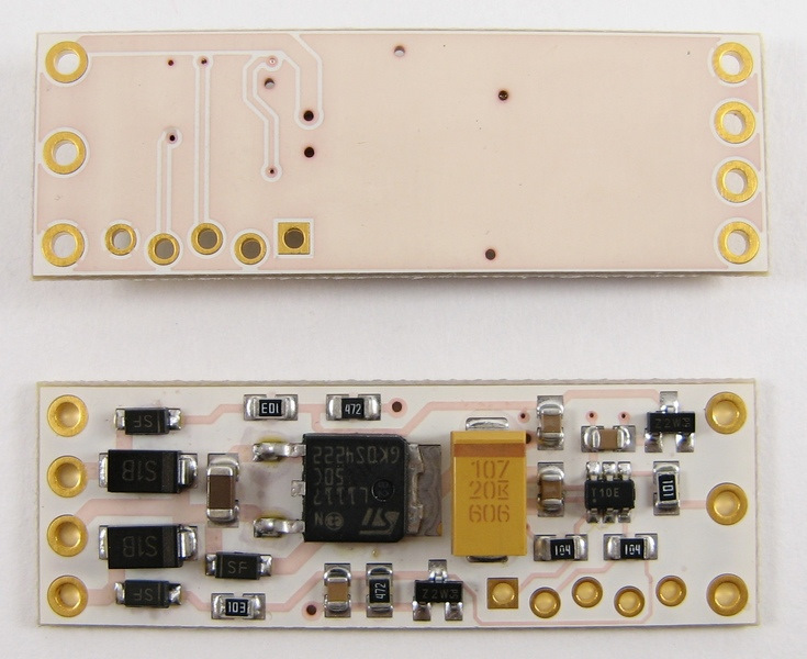

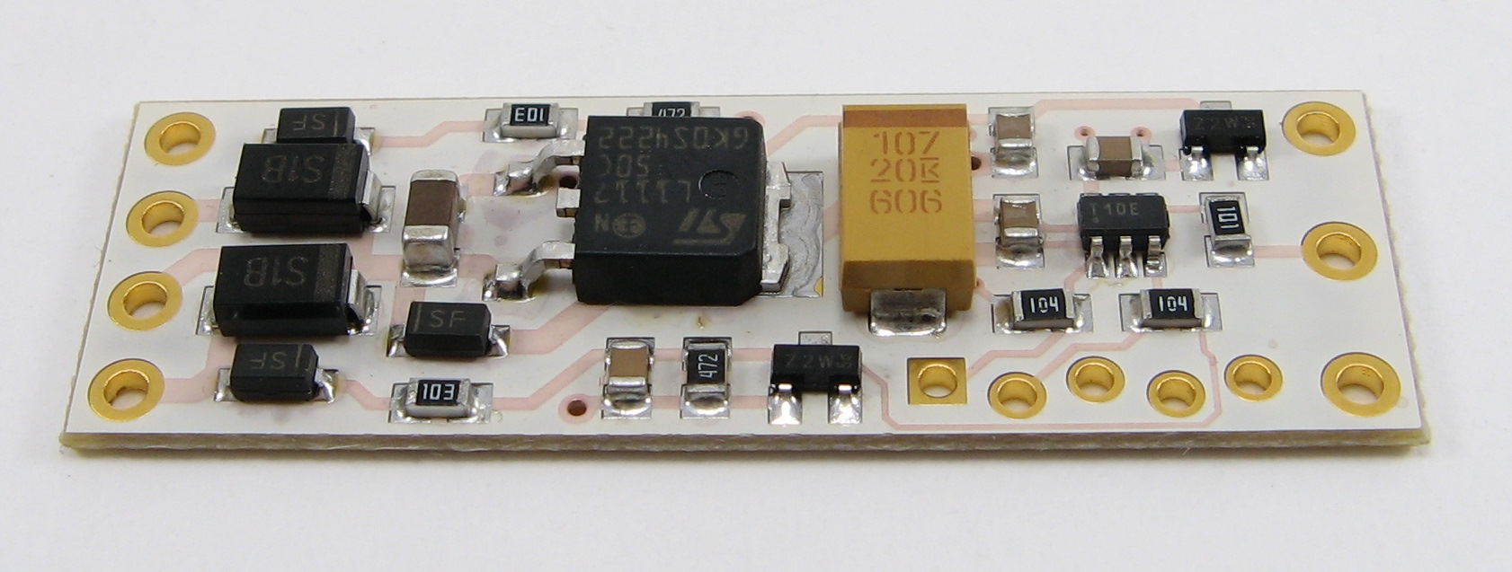

Пока до внедрения еще не дошло, но есть, что показать на столе.
Совершенно случайно была сделана версия Special Edition)) Плата с белой маской и золотым покрытием. Смотрится неплохо.
Для работы совместно с контроллером требуется светодиодная лента на основе чипов WS2812B, а лучше WS2812C. Последние с меньшим током потребления, но я их в продаже не нашел пока. Заказал ленты на пробу с 74 и 96 диодами на метр с IP65.

У контроллера есть ограничения: поскольку стабилизатор линейный и он греется при большом токе, максимальное число диодов в одной строке ограничено двадцатью, а общее число диодов — 40. То есть, если 3 строки используется, то в каждой должно быть не более 40/3=13шт. С этой же целью снижается яркость диодов в режиме габарит. 40 шт диодов по 6 лм — для габарита очень ярко и не нужно. Слепить ушами-зеркалами прикольно, но не для других участников дорожного движения.
На видео сделано программное мигание. В реальности мигать будет реле поворота, а контроллер лишь зажигать по очереди диоды в течение времени подачи напряжения. Таким образом реализуется "векторный поворот". "Вектор" показывает направление поворота.
Предусмотрен вариант двойного бега, как в видео в посте раньше. Но при этом теряется "векторность". Двойной бег возможен как на время подачи напряжения от поворотника, так и при его отсутствии, но в последнем случае необходимо подать постоянное напряжение на контроллер.
Режим поворота приоритетней режима габарита — при включенных габаритах и подачи сигнала от поворотника белый цвет сменяется на бегущий оранжевый.
Никаких настроек не предусмотрено. Микроконтроллер не имеет возможности сохранять параметры. Уклон был сделан в сторону малогабаритности и простоты установки. Поэтому все параметры вносятся в программу при программировании контроллера, как то: число лент и диодов в каждой ленте, точное время полупериода мигания (по умолчанию установлено 300мс — этого хватит в большинстве случаев, но если реле поворота "щелкает" быстрее, могут не все диоды загораться). Режим габаритов включен всегда. Но если не подавать напряжения на определенный вход, то он не работает.
