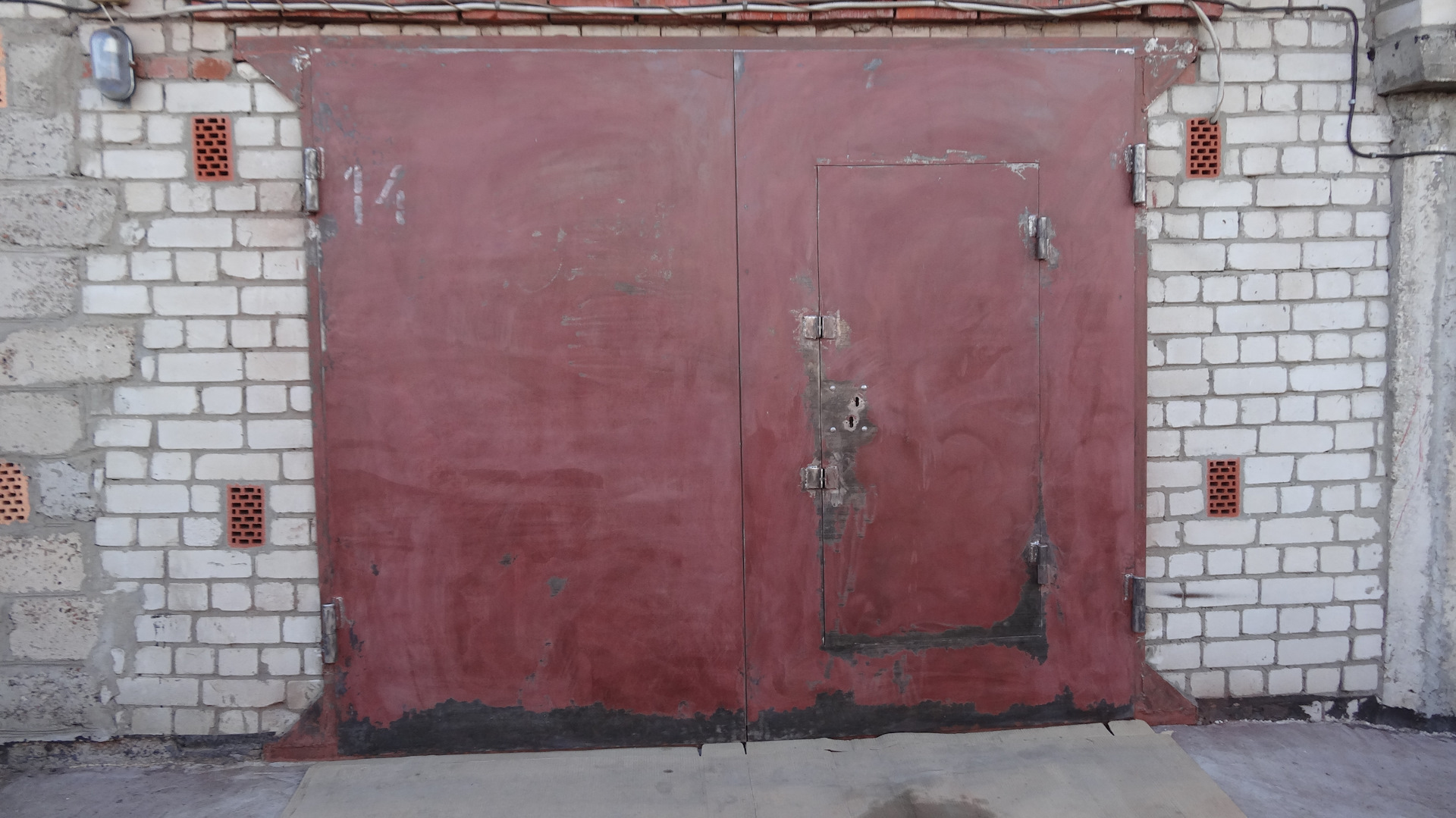

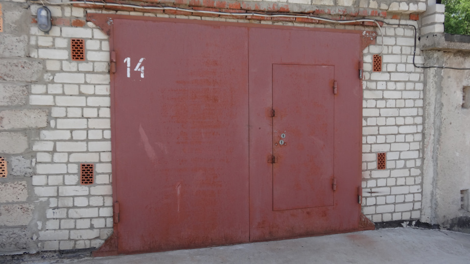

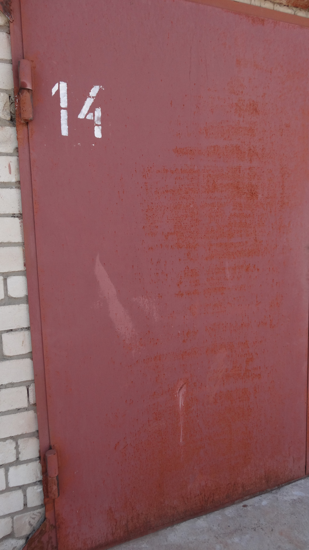

Настало время освежить ворота в гараже. Лет 7 назад они были заменены и покрашены без грунта самой дешёвой краской. Выглядело всё примерно так:

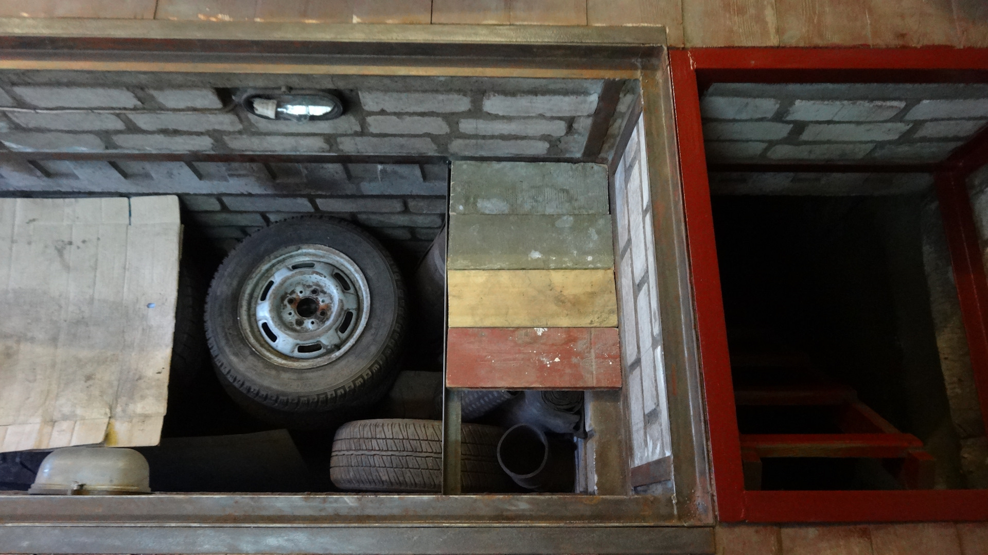

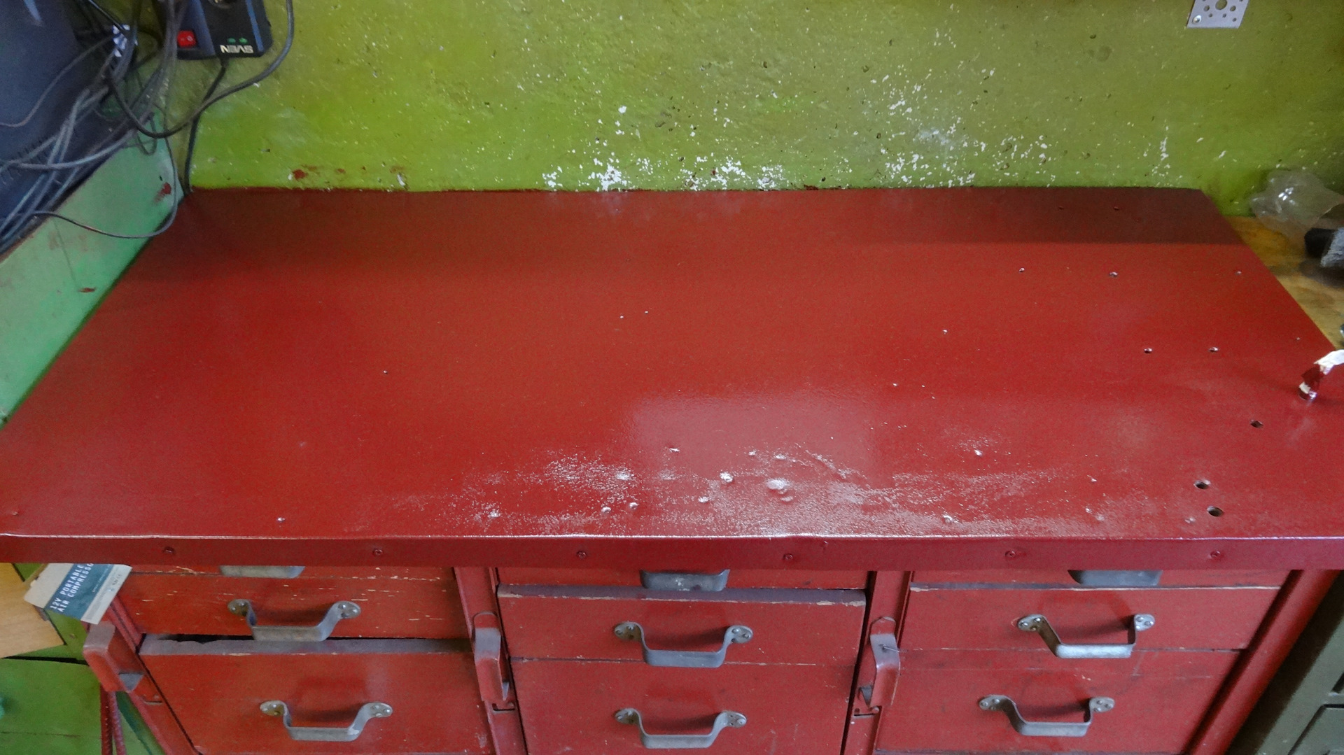

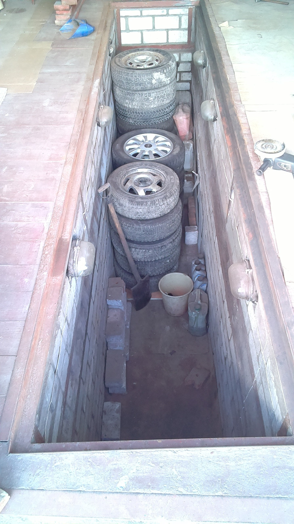

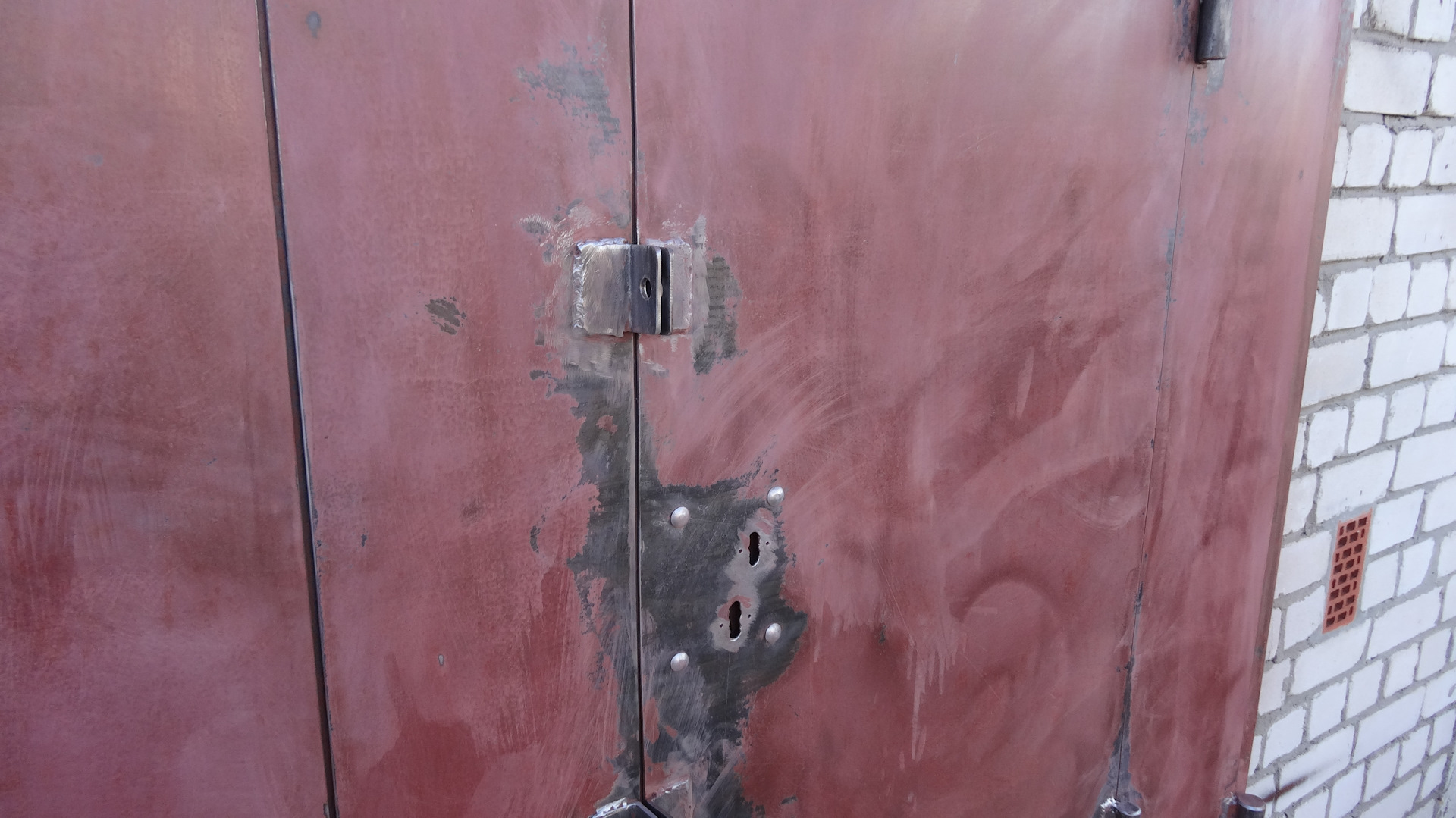

Затем всё было зачищено. Заодно решил покрасить всю смотровую яму, люк в погреб и изрядно потрёпанную столешницу верстака.
В основном чистил круглой проволочной насадкой на болгарку. По хорошему нужно их штуки 4,
но я обошёлся двумя. Снимает хорошо, но минус — куча проволоки по всему гаражу. А она умеет попадать в колёса! Так что потом хорошенько подметал и собирал вручную проволочки.

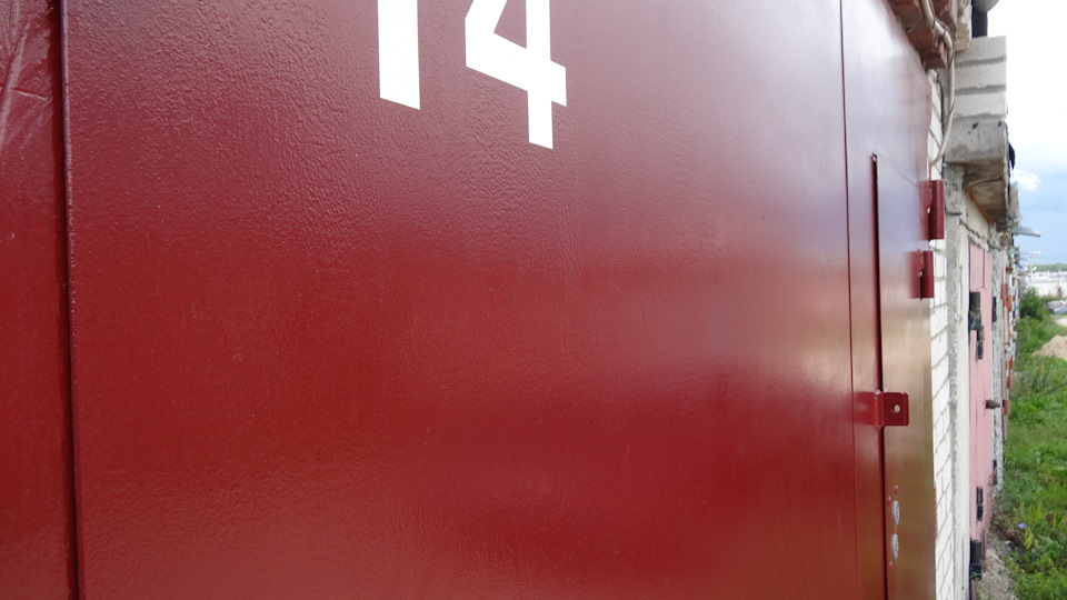

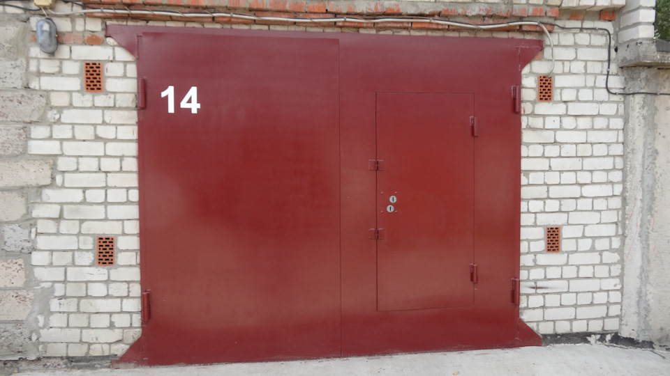

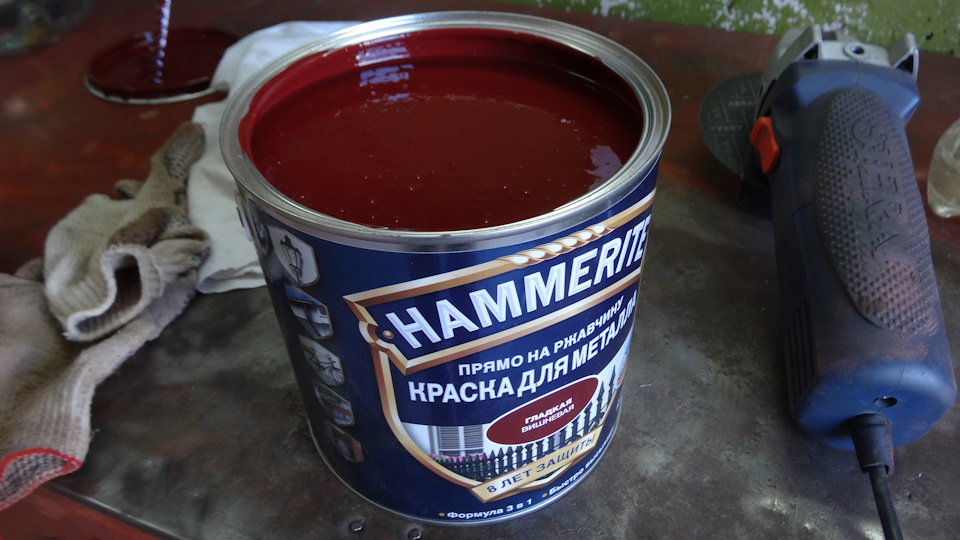

Небольшой опыт с чёрной краской Хаммерайт уже был. Хотелось продолжить эксперимент, но более масштабно и приобрёл теперь вишнёвую гладкую краску (2,5 литра мне хватило на всё, но без запаса).
И вот он результат!
Номерную наклейку заказал у рекламщиков за копейки.
Нравится покрытие. Каждый раз открывая замок хочется потрогать рукой ворота. Ощущение как буд-то они покрыты пластиком.

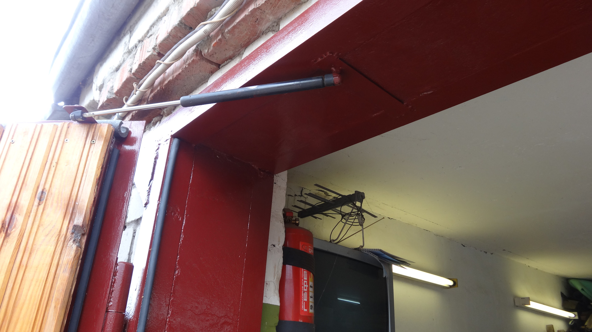

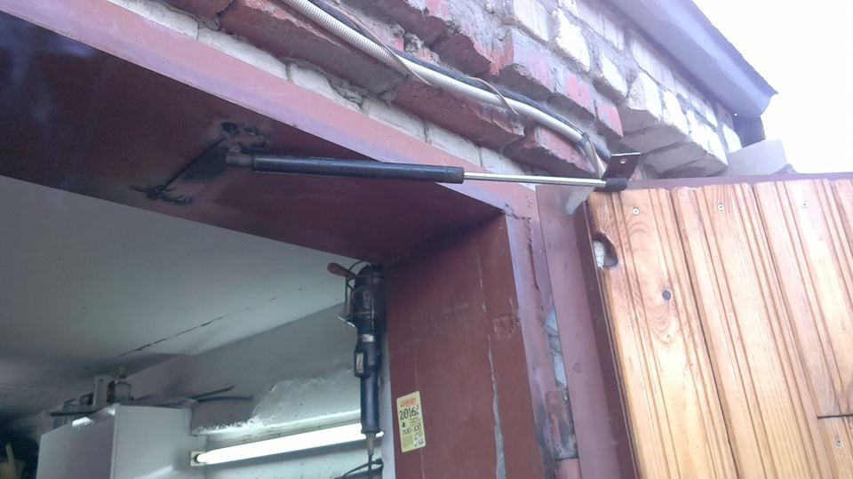

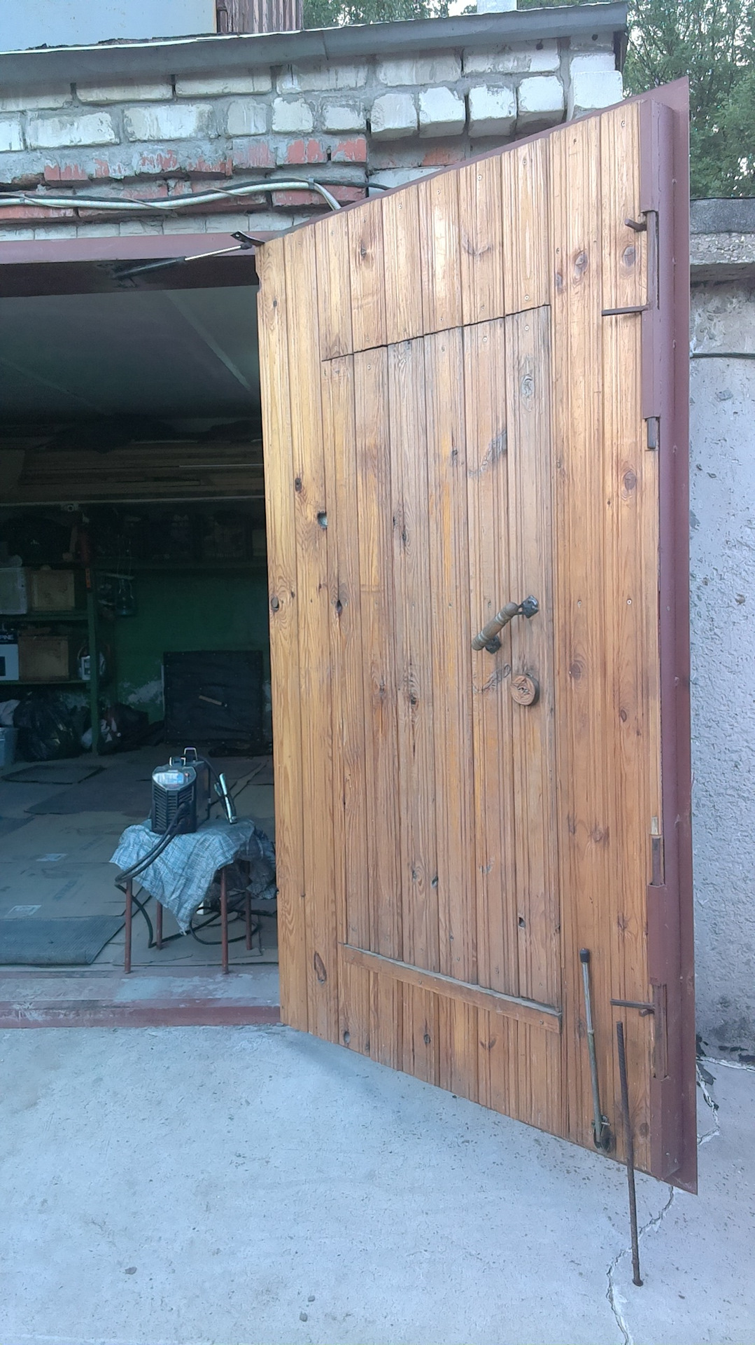

И снова без модернизации не обошлось. Надоело мне каждый раз ходить ставить прутки в бетон,

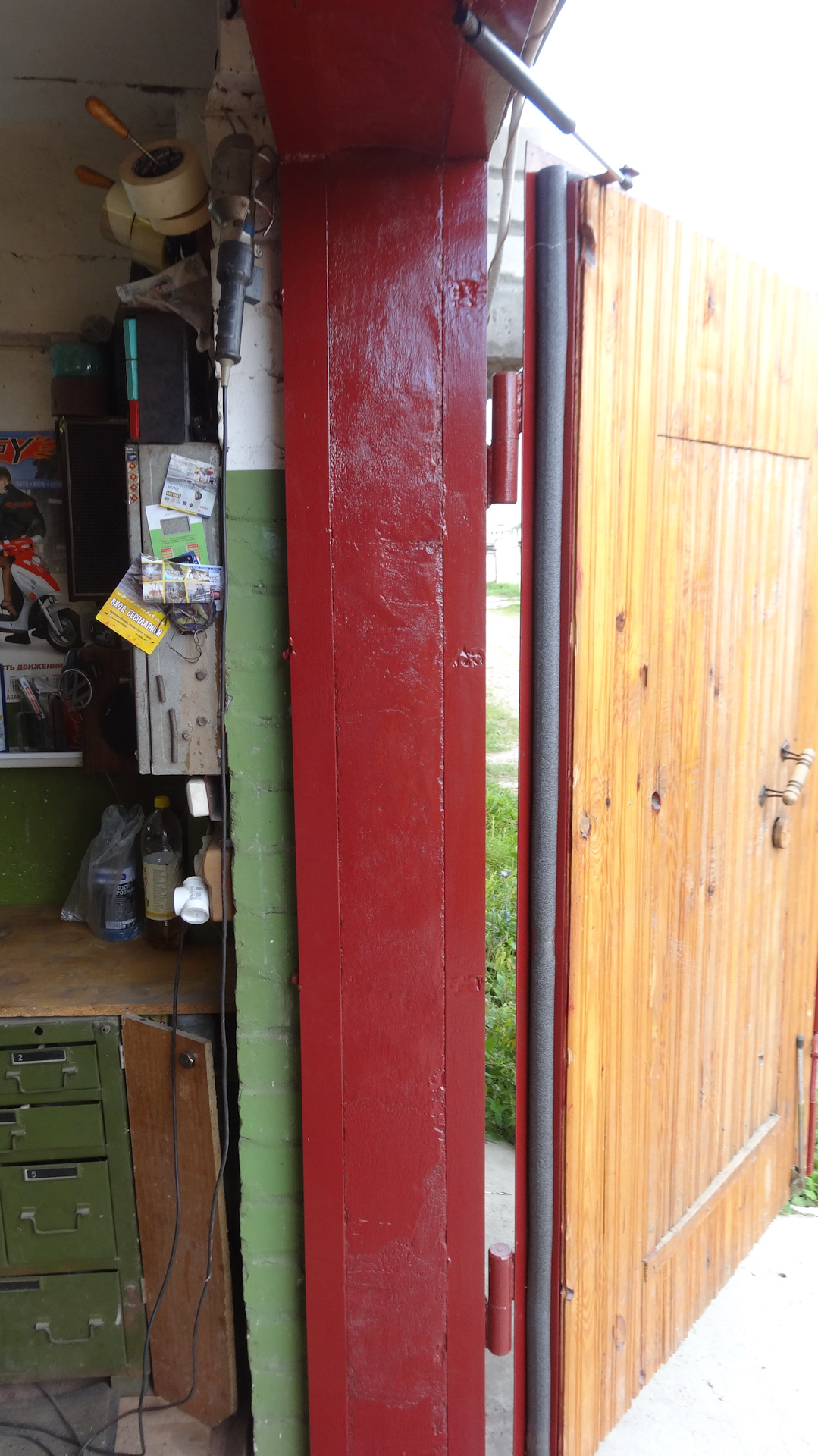

чтобы двери не закрывались. А зимой их ещё часто забивает льдом и нужно искать под снегом. Основываясь на предыдущем опыте с люком, установил упоры багажника от Москвича ( как обычно — чем они старее и легче — тем лучше, но без крайностей!).
И видео : работы упоров
А тут был порыв ветра — ворота не шолохнулись
Их минус только в том, что нужно придерживать рукой дверь пока не откроешь полностью, иначе может сорвать пластиковые наконечники. И ещё можно забыть закрыть засовы ворот, т.к. в закрытом положении упоры хорошо их прижимают.
На сколько хороша краска теперь покажет время. Но могу сказать, что по сильной ржавчине она уже не справляется. На нижних уголках люка, где постоянно сырость и было много рыхлой ржавчины, сквозь краску проступают пятна.
