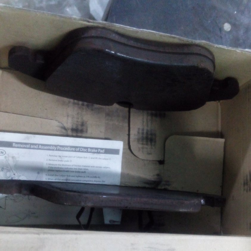

Скрежет спереди справа при нажатии на педаль тормоза . Что это может быть? Внешняя колодка с остатком 1 см. Внутреннюю не видно пока не снимешь колесо. Снимаем колесо и видим это. Внутренняя колодка полностью стерта, до металла.
Знающие люди подсказывают, что причина в направляющих. В момент замены колодок направляющие нужно почистить и смазать.
