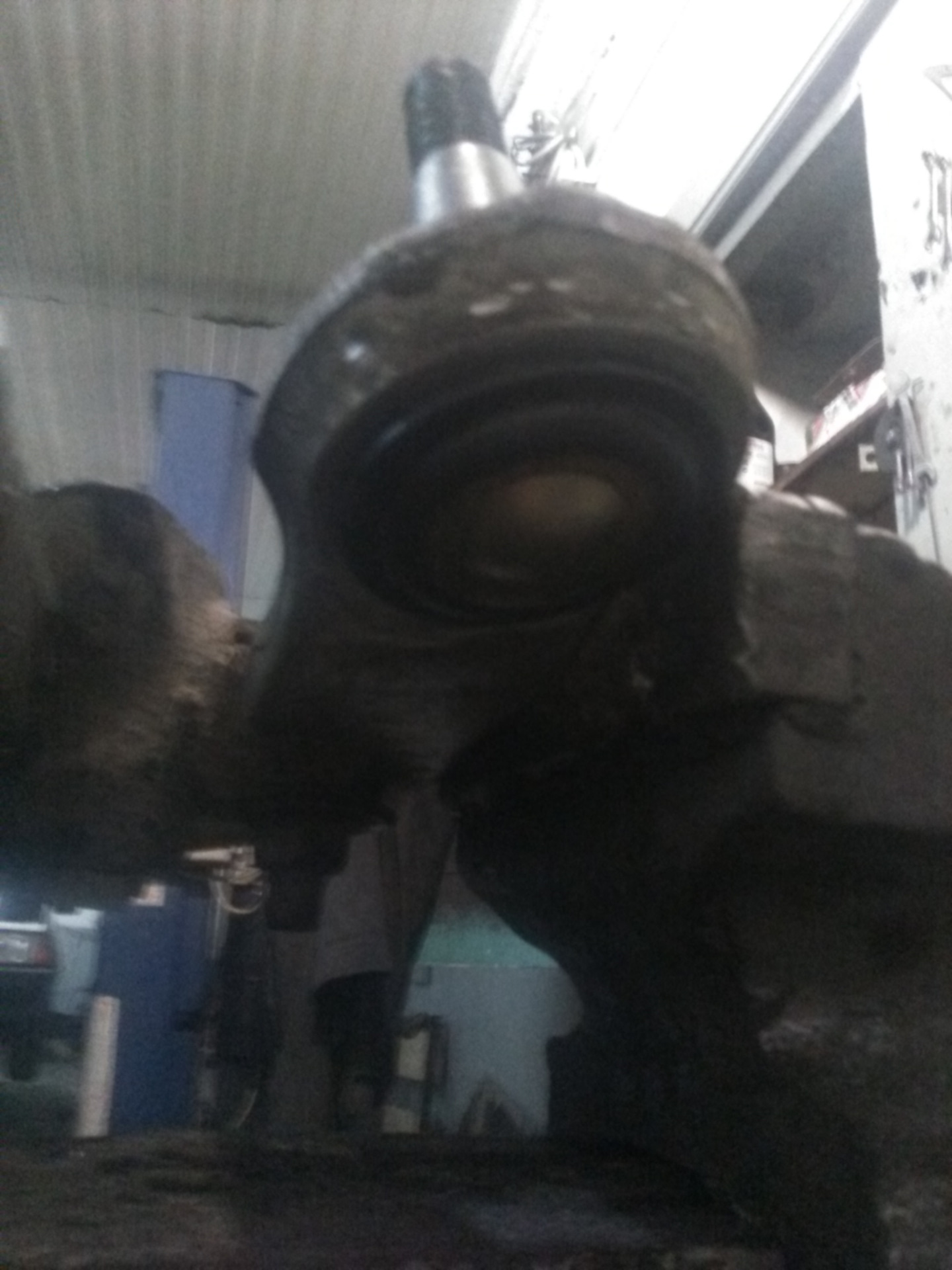

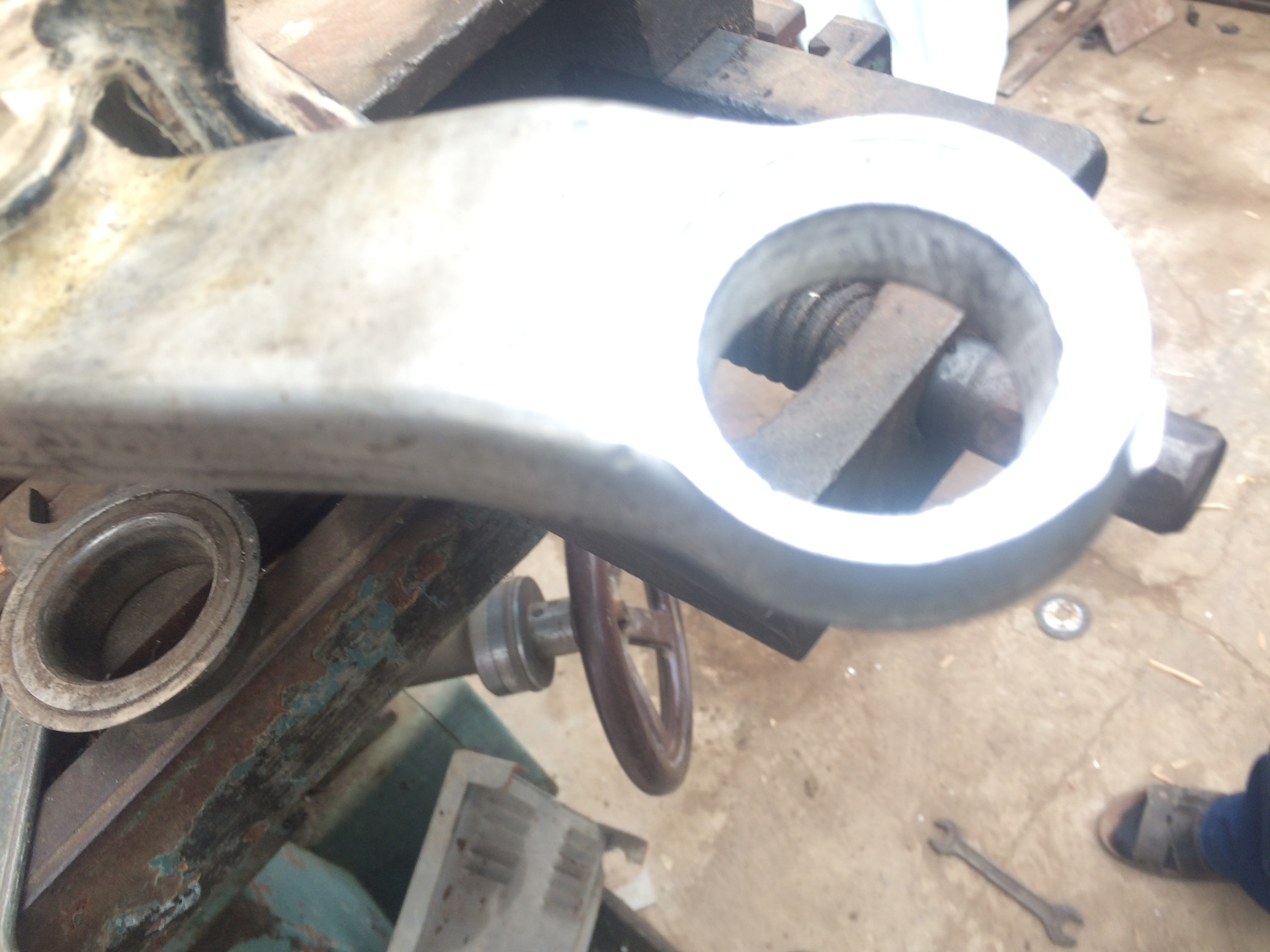

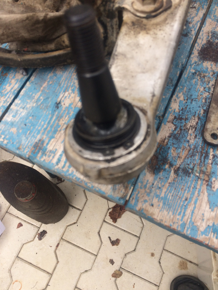

Здравствуйте, решил поделиться с вами одной полезной темой, а полезна она тем что экономит кучу денег тем кто владеет Nissan X-Trail в кузове T30 с алюминиевыми передними рычагами в которых шаровые не меняются, там шар это есть рычаг или рычаг есть шар короче не меняется он там, то есть застучал шар пошол новый рычаг заказывать.

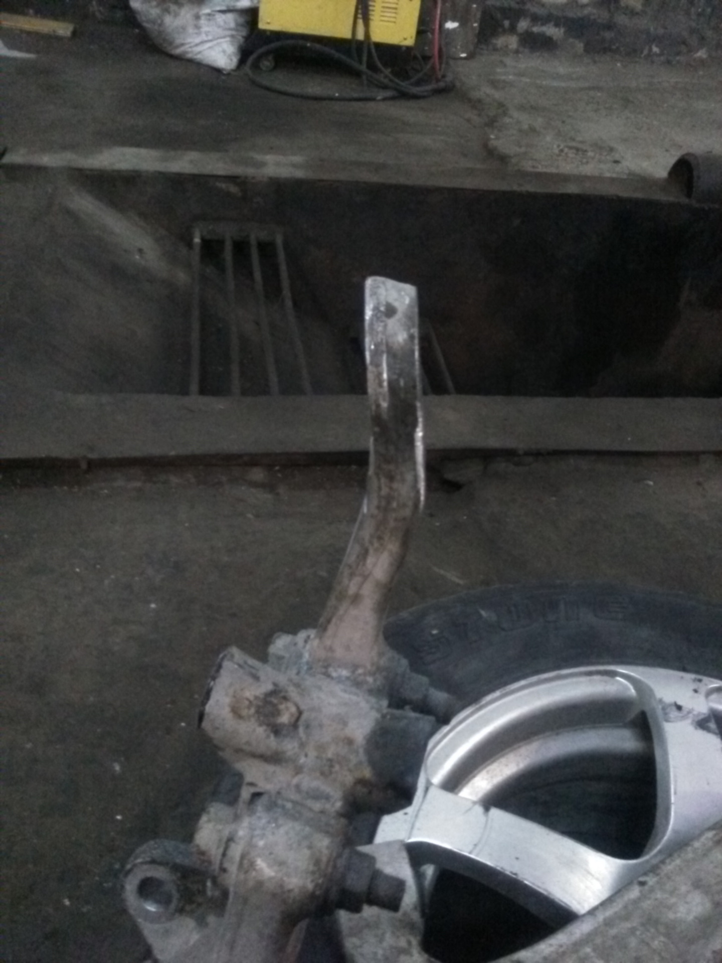

Так вот крутил вертел я эти рычаги в руках и думал что с ними делать, в итоге про мерил шар (который хозяин заказал и привёз по незнанке, а шарики оказались с т31го кузова) про мерил рычаг и пришел к выводу что надо пробовать заганять шары в родные рычаги.

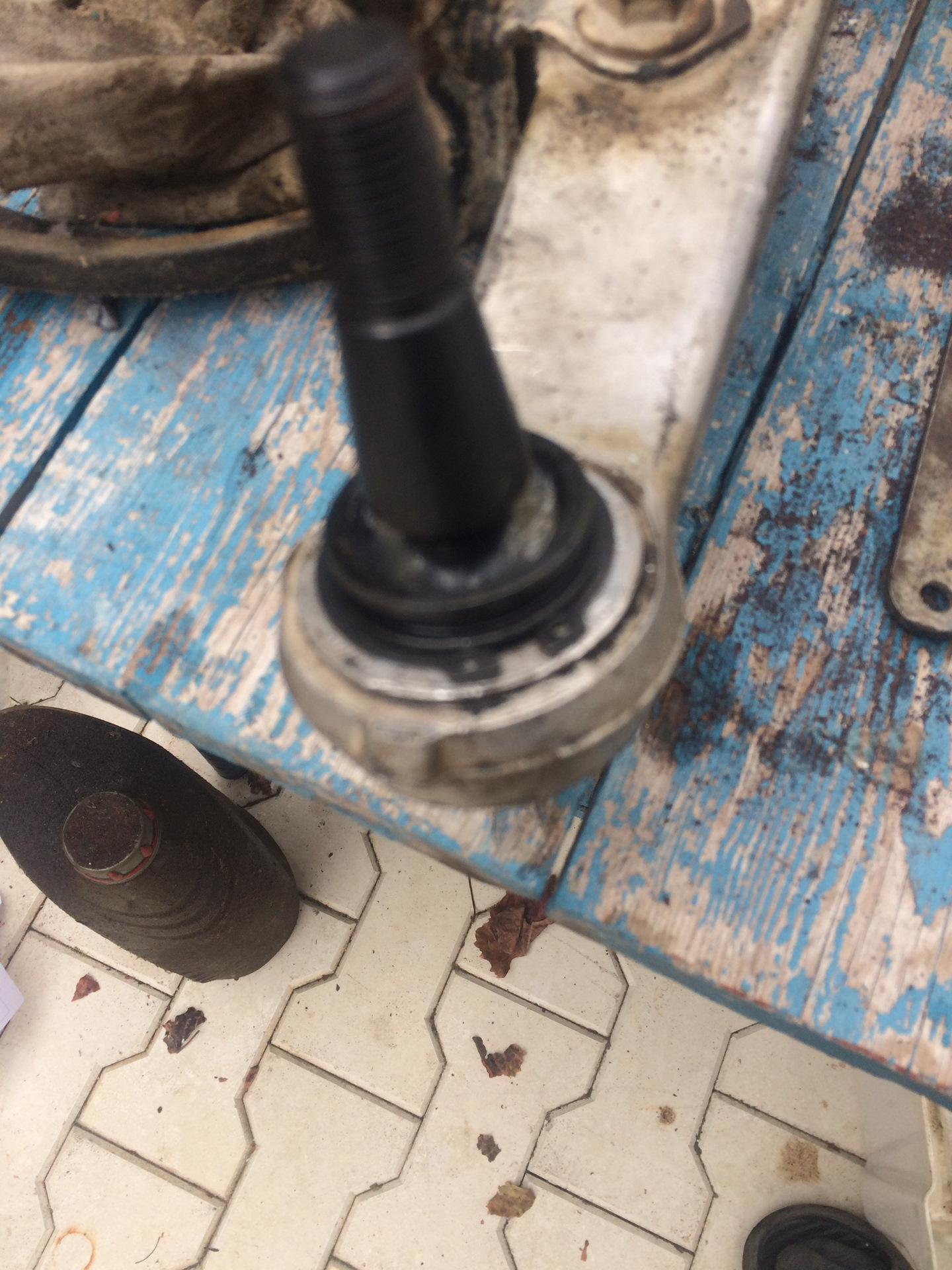

потом вытаскиваем из рычага палец с сухарем и срезаем верхнюю часть, делаем всё очень аккуратно и ровно,

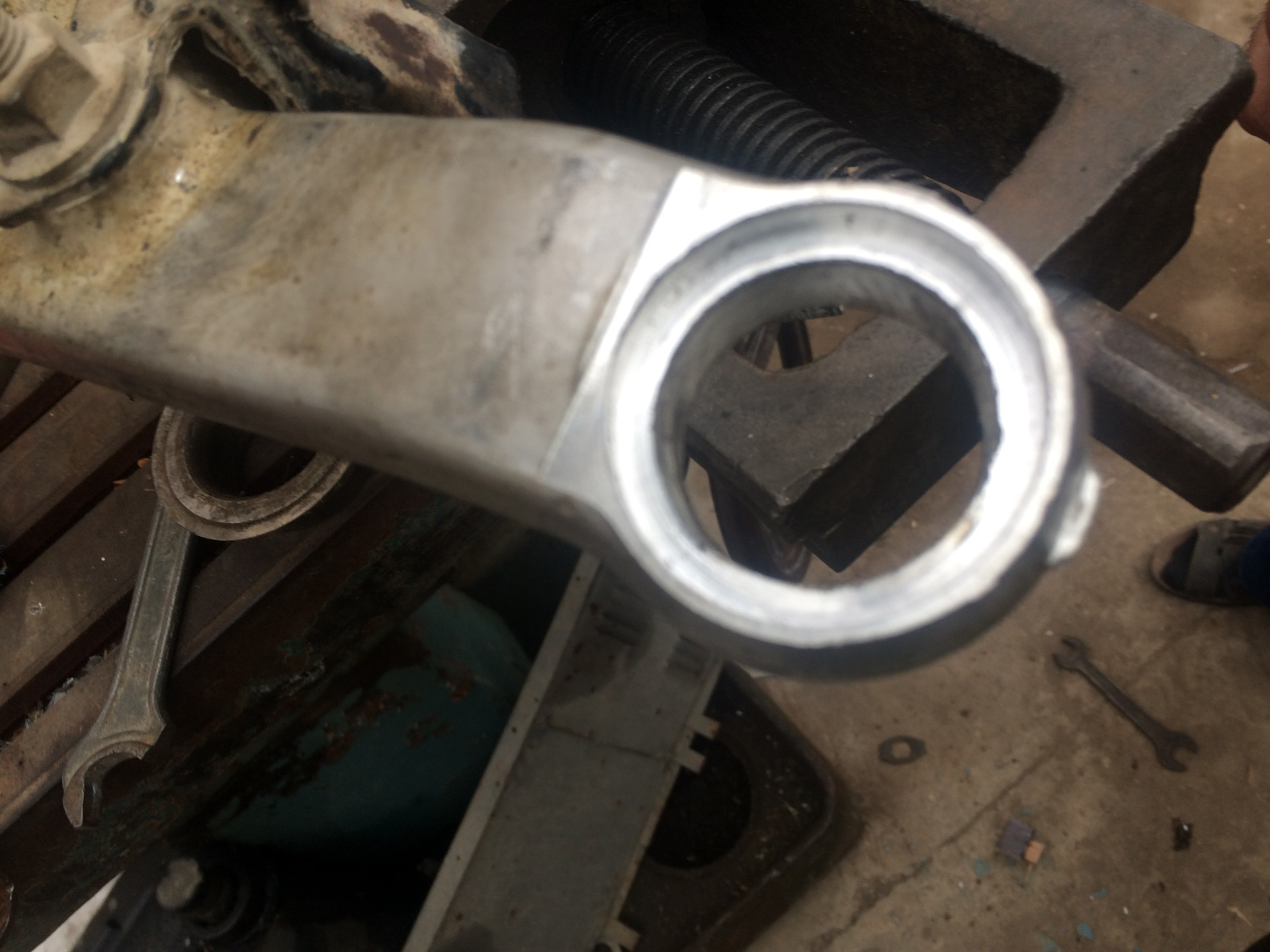

токарь разворачивает отверстие под нужный размер, там-же запрессовывает шаровые, нам остается только поставить стопор набить шаровую смазкой и одеть пыльник,
ну и номер шаровой
И всё, экономия примерно 4т.р.
Всем спасибо за внимание,
размеры не писал так как токарь всё равно будет мерить всё сам.

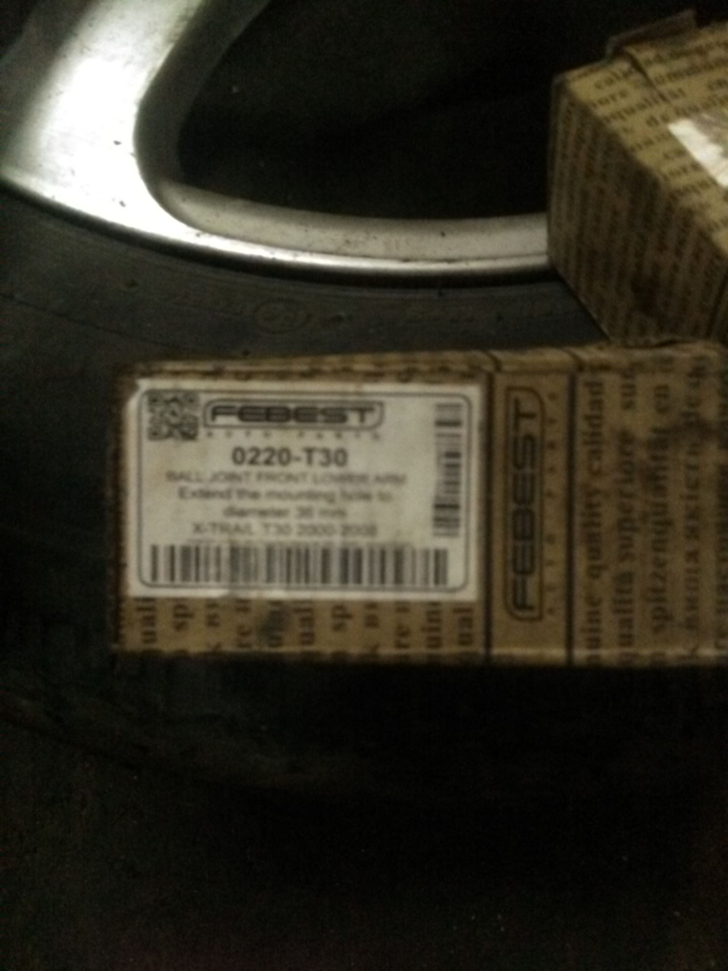

Приветствую, понимаю что много времени прошло, но все же задам вопрос, у фебеста 0220-T30 диаметр 36, а внутренний диаметр под шаровую в рычаге вроде как 33-34. Есть шаровая для Мерса, фебест 1620211LF, вот у нее диаметр 34, возможно она зайдет без фрезеровки, но интересует внутренний диаметр в рычаге, он и внизу и на верху одинаков? Не знаешь?

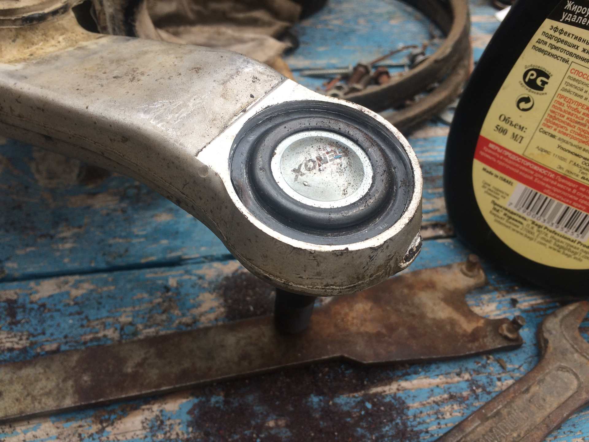

Шаровая была Белорусская забыл как называется сказали лучше чем фебест
Здравствуйте вот что сделал наш токарь
Неплохо, но не думаю что фенокс лучше фебеста, они примерно одинаковые по качеству.

Привет! Срезать надо низ и верх? А то гдето видел только низ срезали.
Верх можно и не трогать, но смогу ли его развернуть нормально?
05241138 я брал вот эти шаровые, amiwa Корея. По поиску шаровых всё гораздо проще… Забиваем артикул оригинального рычага в сборе и смотрим по заменам (составным частям), выбираем
Много растачивали? Сейчас тоже с этим парюсь. На сревисе не берутся делать такое.
Я сам только шар старый вырезал аккуратно а отверстие токарь делал под шаровую, я ему дал рычаг и новый шар и он без лишних вопросов развернул отверстие мне оставалось только впресовать новый шар и всё, самое главное ровно срезать крышку и нижний бури на который пыльник одевается, а всё остальное сделает токарь.

только вот на фото не могу понять артикул шаровой? не мог бы номер написать?! заранее спасибо!
Спасибо, 0220-Т30 по-моему только фебест есть но надо смотреть по каталогам.
www.autodoc.ru/part/febest--5216/0220t30/
