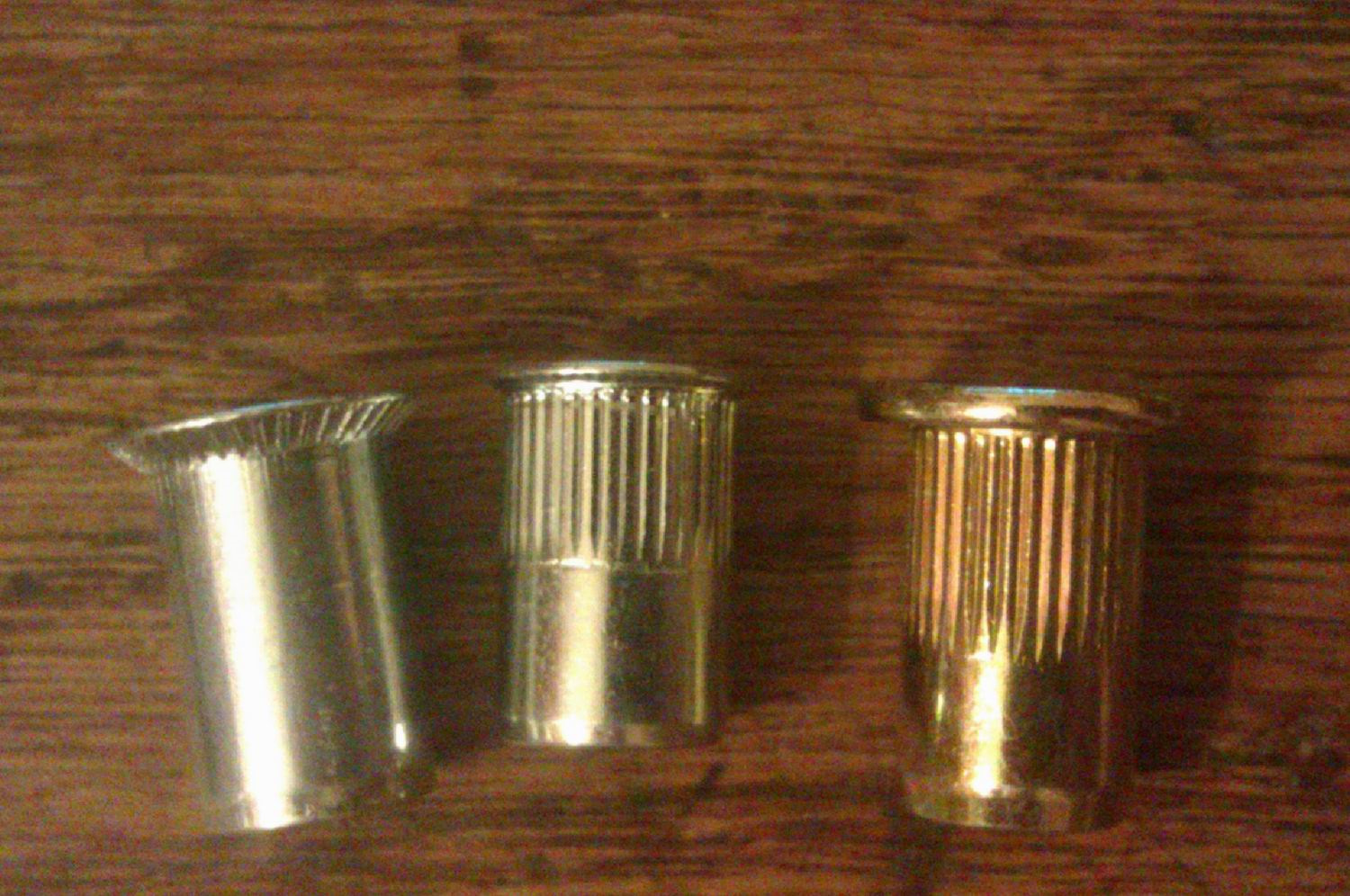

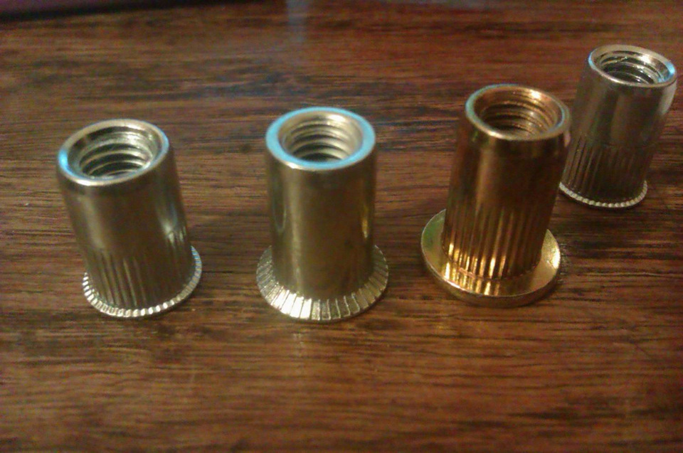

Итак, имеем необходимость установить в некую тонкую металлическую(хотя и не обязательно) панель гайку. А доступ есть только с лицевой стороны. Для этого есть резьбовые тяговые заклепки. После их расклепывания остается аккуратно оформленное резьбовое отверстие. Диаметры есть от 3 до 10мм точно. Материалы: алюминий, сталь никелированная, сталь кадмированная, есть медные, может еще какие то.
Как видим есть и разные головки. от стандартного буртика, до совсем микро и впотай.

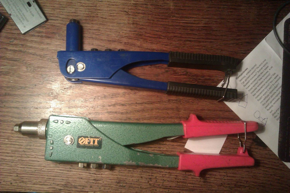

Решил переделать имеющийся простой заклепочник под небольшие гайки-заклепки. А под большие сделаю на подшипниках.
Сразу скажу, что идея уже реализована, к примеру тут www.drive2.ru/c/2592162/
Но я чуть улучшил её.

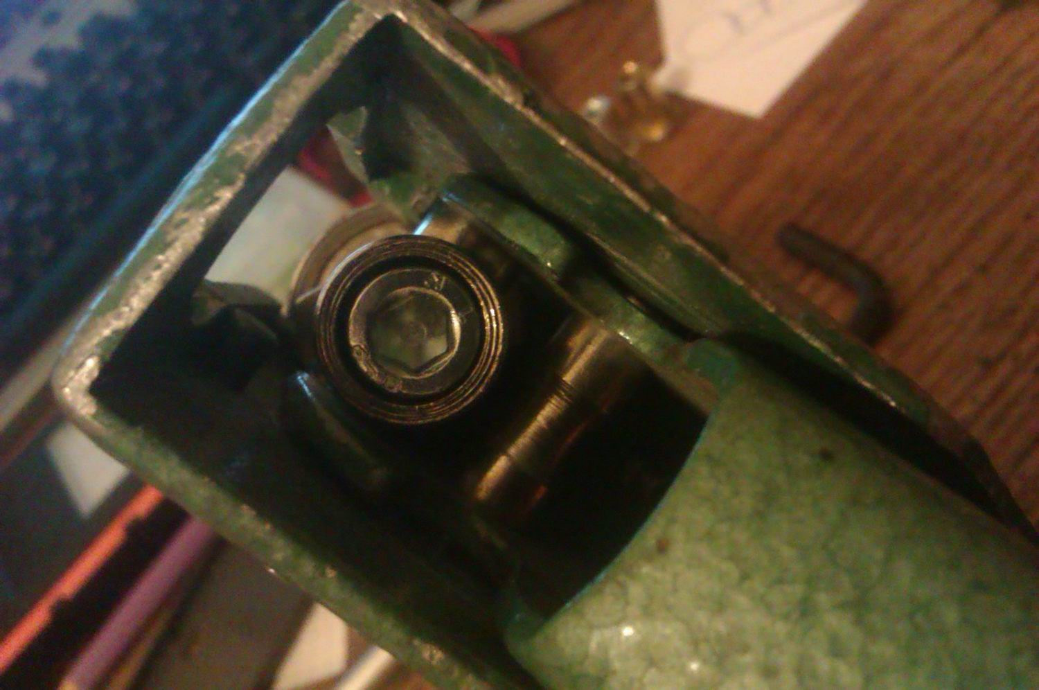

Итак разбираем имеющийся заклепочник.
Я решил разобрать тот, который с поворотной головкой. Он помощнее и шансов, что он будет клепать М6 больше.

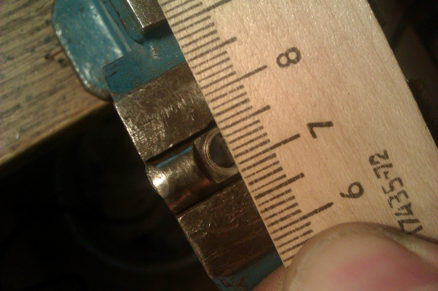

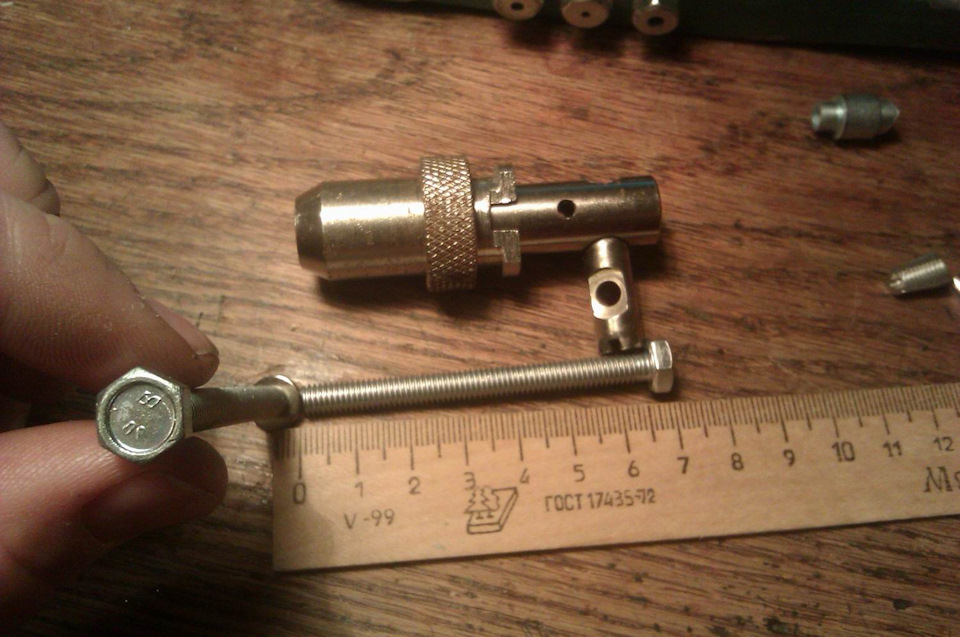

Поперечная ось после поворота отверткой за шлиц вытаскивается легко руками. В ней отверстие около 5 мм.
Мне надо, чтобы там было 6мм. Берем дрель… сверло 6мм и помощника…

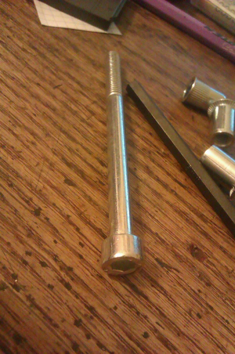

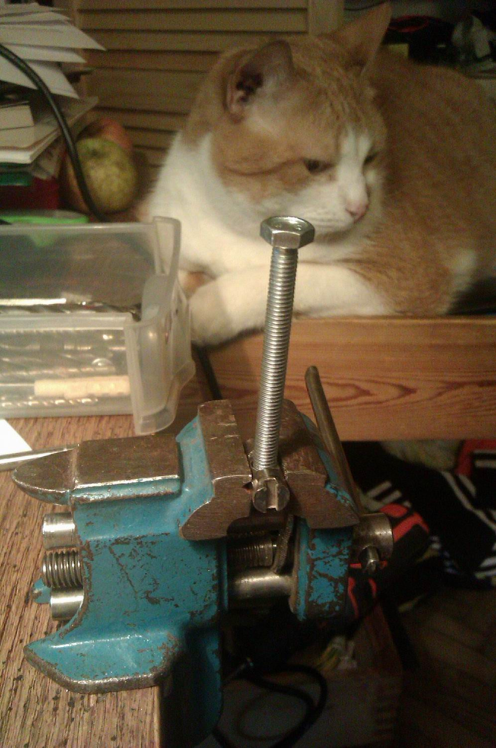

В качестве тянущего болта я сначала примерял обычный с шестигранной головкой, но его надо подтачивать, и я приобрел болт с внутренним шестигранником класса прочности 8,8 (больше не было) длиной 80мм. (20р)
Собираем обратно только большую втулку и поперечную ось. Мелкие детали и пружину ссыпал в пакетик. Их всегда можно собрать обратно и тянуть обычные тяговые заклепки.
Вставляем болт

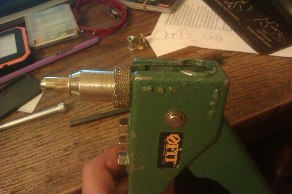

В собранном виде, готовым к работе, выглядит так:
При сжатии ручек болт тянется назад и расплющивает буртик. (видео можно глянуть тут )

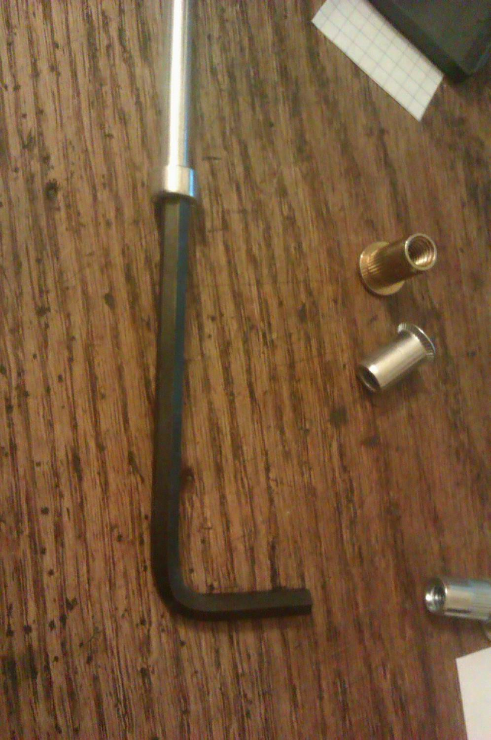

Для выворачивания болта после монтажа заклепки я приобрел шестигранник за 22р.
думаю, что его можно вклеить в болт одним концом, а на второй сделать цилиндрическую ручку (отпилив загнутую часть). Вклеить, а не приварить, потому что сварка может отпустить материал болта и шляпка оторвется. Да и сам болт придется менять время от времени.
Завтра планирую купить болт М5х80 и М4х80 с соответствующими заклепками и попробовать уже в деле.
Под М4 возможно надо будет что-то придумать, чтобы головка не проскакивала в отверстие 6мм, хотя и не должна бы. Возможно обзаведусь новыми осями.

Практика показала, что конструкция вполне справляется. М5 ставит играючи, даже я бы сказал незаметно для себя самого. М6 тянет тоже нормально. М8 не пробовал.
Я немного покалечил поперечную деталь, в которой отверстие сверлил на фото. Но тут сам виноват, не понял, что заклепка уже затянулась и давил на ручки дальше.
